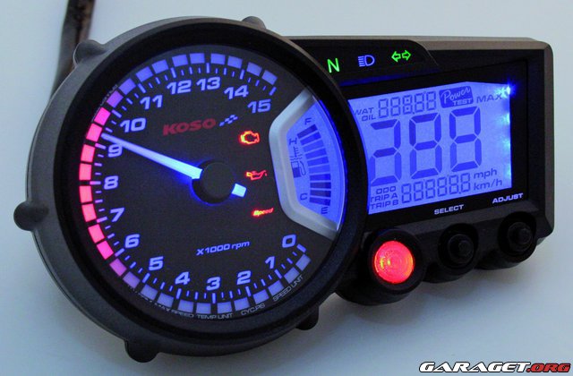

har för övrigt kommit på vad jag ska ha för instrumentbräda nu big_smile
en kombimätare får det bli big_smile med dessa simpla funktioner
- Visar hastighet i både km/h & MPH mellan 0-360km/h / 0 - 223 MPH
- Vattentemperatur 0-150 grader i en 10 gradig skala som varje är ca 15 grader celsius
- Tripmätare 0 - 999,9 km
- Digital "analog"varvräknare 0 - 18´000 rpm visar i 500 varvsteg
- Digital varvräknare 0 - 22´000 rpm visar i 100 varvsteg
- Övervarvningsvarning ( varnar vid ett inställd varvantal mellan 3´000 - 22´000 rpm )
- Temperaturmätare både celsius och farenheit
- Blinkersindikation
- Motoroljetryckslampa
- Neutrallampa
- Hastighetsvarnare, denna funktion varnar om Du passerar en för hög hastighet ( kan ställas in så den varnar mellan 30 - 180 km/h )
- Överhettningsvarning, denna funktion varnar om Du passerar en för hög motortemperatur ( kan ställas in så den varnar mellan 50 - 150C / 32 - 302F )
- Oljetemperatur 0-150 grader i en 10 gradig skala som varje är ca 15 grader celsius
- Bränslemätare / varnare i 10 nivåer ( 100 & 510 ohm )
- Rullomkrets inställning för däckstorleken 1´000 - 2´500 mm
- Inställbar för 2 taktsmotorer som har 1 - 4 cylindrar samt 4 taktsmotorer som har 1 - 12 cylindrar
- Klocka 24H
- Voltmätare 9,5 - 24,0 v ( visas i 0,1 enheter )

äre int sånt där moppe räknare de där?

jojomensan men funkar suveränt som varv/hastighet.mm smile
slipper mätarhuset se så jävla rörit ut sen smile

riktigt smart me dom moppe mätarna, har varit inne på cykel dator själv, men då måste dom ha bakgrunsbelysning å skit och då kostar dom ju lika mycket som en moppe mätare.. smile

tackar. jo sen är dem ju faktiskt stilrena mätare också big_smile
