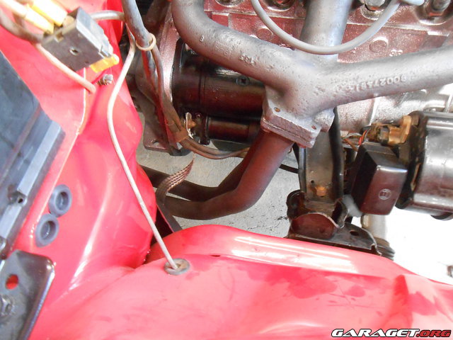

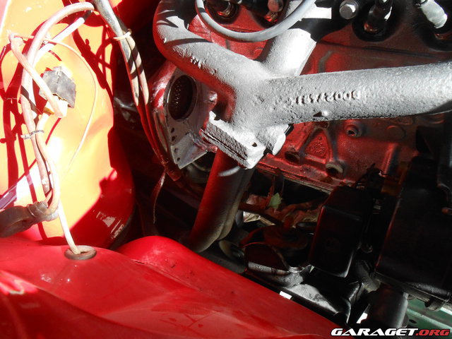

Dyker upp frågor... Vad måla du grenröret med? Och dörrsidorna?
Grenröret är inte direkt målat, har använt mig av spis svärta smile
Dörrsidorna målade jag med Sikkies Rally Black. Har ingen aning om det kommer funka, men det gick o klämma o känna på dem idag utan att de sprack eller flagnade smile

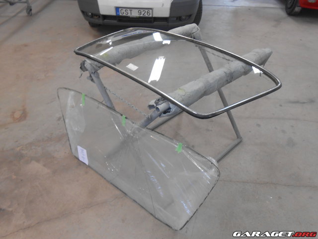

Har donat lite på jobbet i helgen, återigen mycket som inte syns:

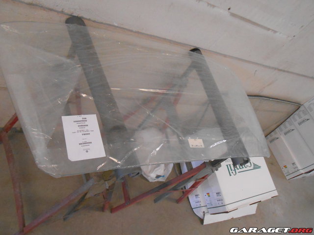

https://www1.garaget.org/gallery/images/3/2302/2302-4be6676f597dfd67e6f3cfa26f95a509.jpg
Fick hem ny ruta i onsdags.
https://www1.garaget.org/gallery/images/3/2302/2302-02efa1b734cb12edc781a38611187449.jpg
Gamla rutan ur listen, nya i.

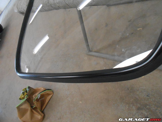

Sen lite siden svart på crome listen.

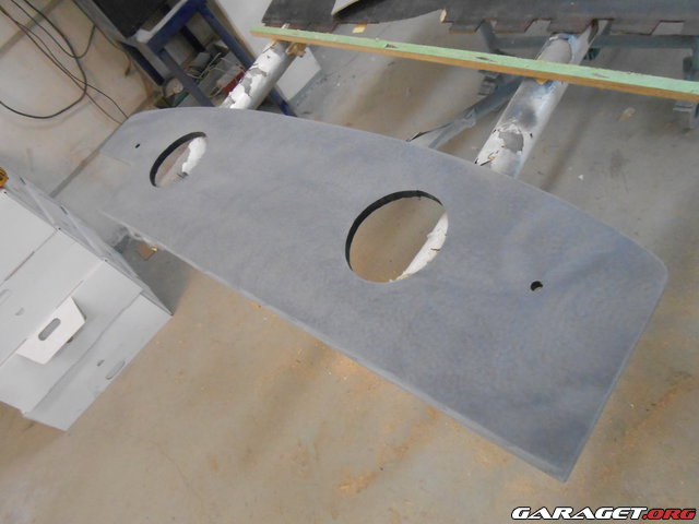

Kanske inte ser så mycket ut för världen men det är den nya hatthyllan.
https://www1.garaget.org/gallery/images/3/2302/2302-0a146830dbfc0dc4eb04f786765600cc.jpg
Undersidan lite avfasade kanter för extra sugpass smile

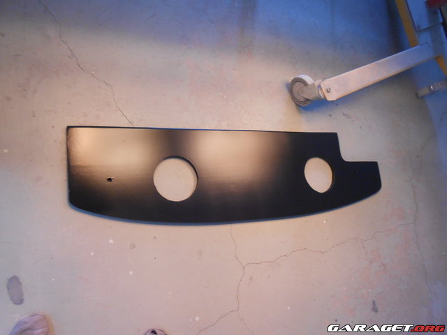

Vart lite mer bråk och stök idag:
https://www1.garaget.org/gallery/images/3/2302/2302-feff9f86844208fb93466979b9678ec6.jpg

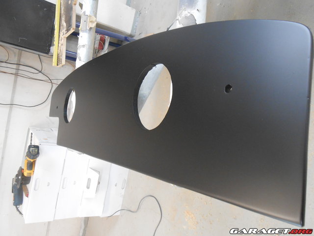

Grundad hatthylla.
https://www1.garaget.org/gallery/images/3/2302/2302-0ac02cd7d8c273985d900456f797286e.jpg
Slipad.
https://www1.garaget.org/gallery/images/3/2302/2302-6a3220747b6a1f2fffcb96ce418a5330.jpg

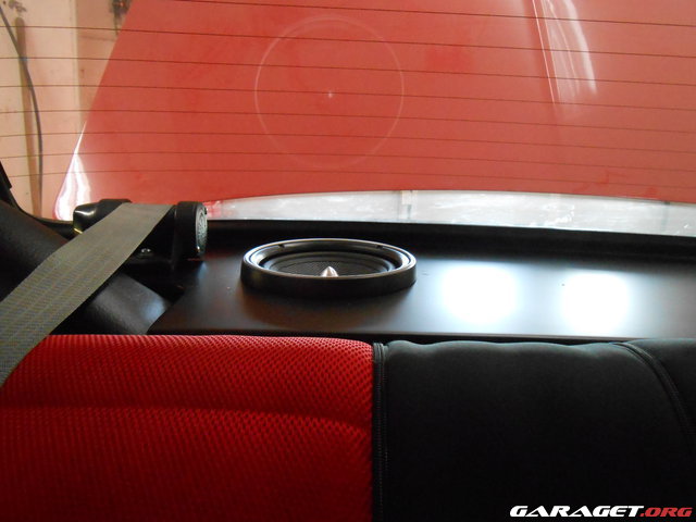

Sedan lite Rally black från Sikkens som topp lack smile
https://www1.garaget.org/gallery/images/3/2302/2302-3a74bdcd21a57cfdf32c0d6d3e7fde7b.jpg

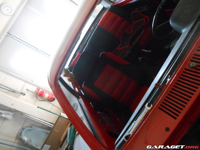

Bälte och skråltratten på plats.
https://www1.garaget.org/gallery/images/3/2302/2302-5670bf094813924fa5d228545a3585ce.jpg

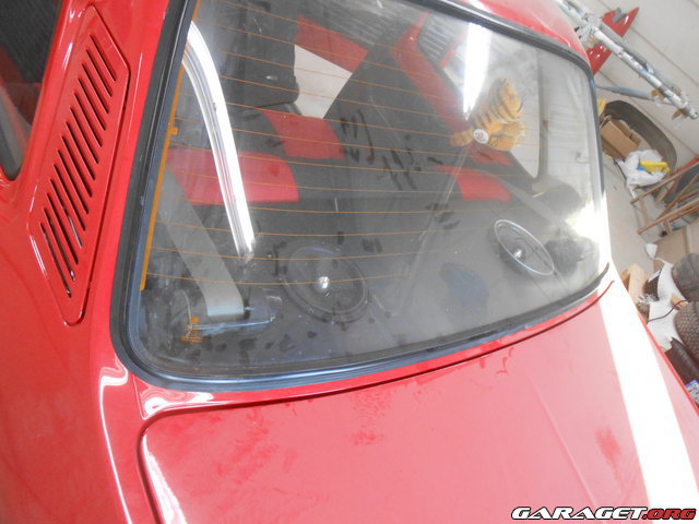

Vm i dammig bakruta, men man kanske ser vad som döljer sig där bakom.
