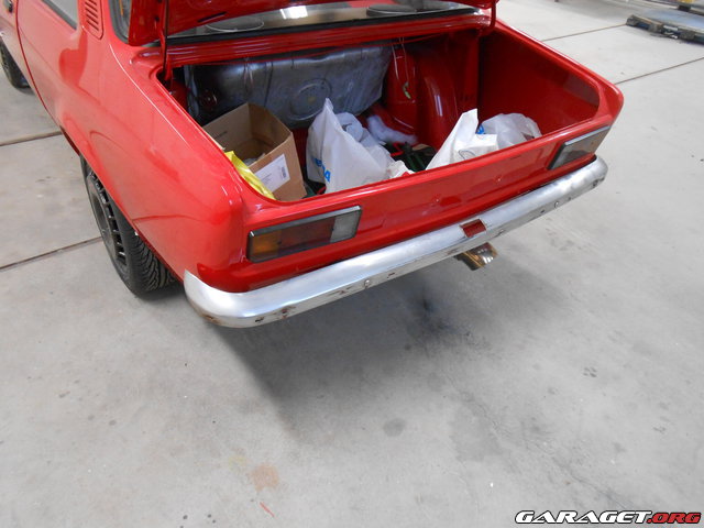

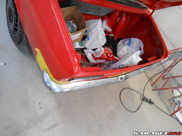

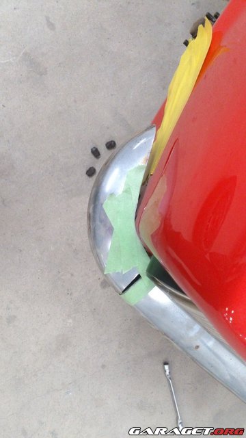

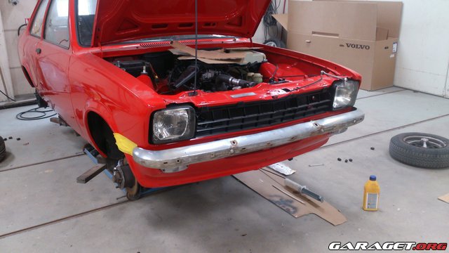

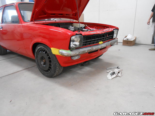

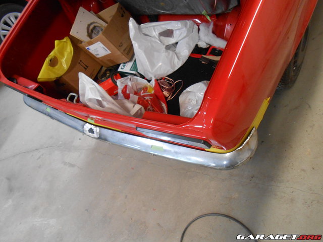

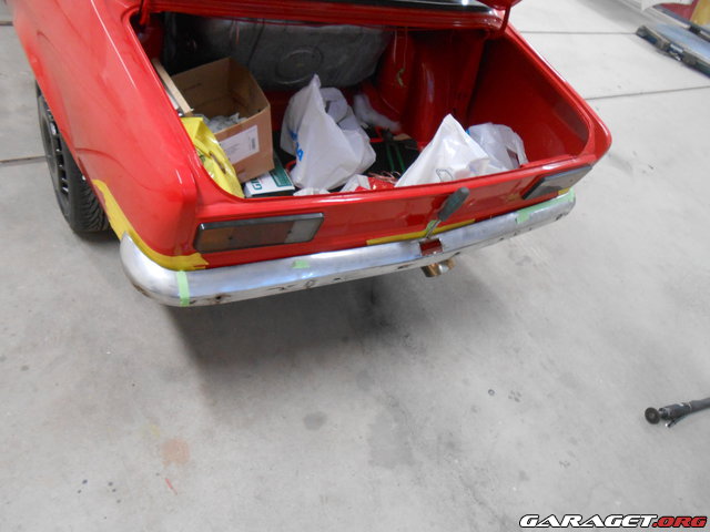

Då det inte hjälpte att byta packningar i broms cylindern så fick ja pyssla med annat:
https://www1.garaget.org/gallery/images/3/2302/2302-6375894dd7791289830602db852349e7.jpg
Så sitter den original.

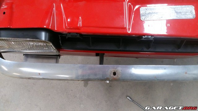

https://www1.garaget.org/gallery/images/3/2302/2302-ea3f34b7913d8e729b383f4f87a6ab15.jpg
Original.....

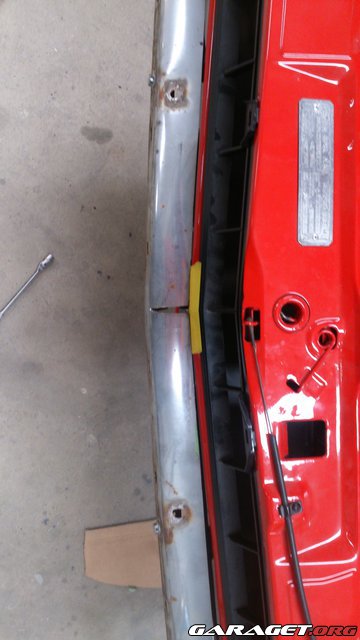

https://www1.garaget.org/gallery/images/3/2302/2302-e351753933f7b0bd4bf76cd9ffb086cf.jpg

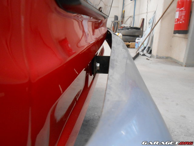

Jackat mitten och flyttat in den, den skall fillas till så den kommer lite närmre.
https://www1.garaget.org/gallery/images/3/2302/2302-18d076e911feecd50aadd7dab8f93d98.jpg
Får ta lite till på hörnet så den kommer in mer.
https://www1.garaget.org/gallery/images/3/2302/2302-705949a6bcbe8ebab4dd1ef64868528e.jpg
Mer än såhär blev det inte denna dag, har ganska mycket tid i helgen så hoppas bli klar med båda bumporna big_smile

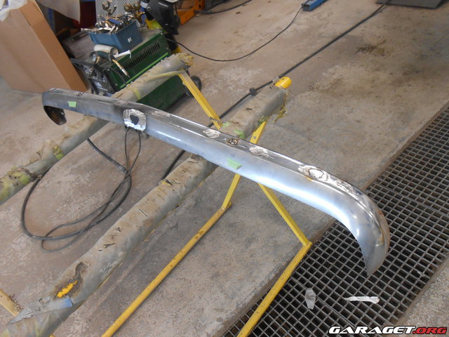

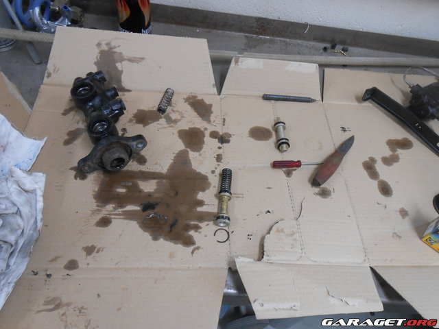

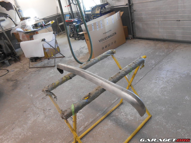

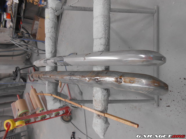

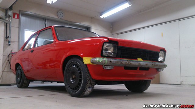

Lite mer har hänt sen sist:
https://www1.garaget.org/gallery/images/3/2302/2302-9cb68382a67bfee7c517bb71b6701acf.jpg
Renoverat bromscylindern, så nu har man fungerande bromsar smile
https://www1.garaget.org/gallery/images/3/2302/2302-240792e00313540aa292a79223e9a647.jpg

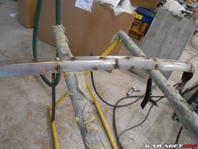

Ihop löd bumpa.
https://www1.garaget.org/gallery/images/3/2302/2302-a754a19e6534612fe5801e0831a5f559.jpg
Undersidan.
https://www1.garaget.org/gallery/images/3/2302/2302-6a01d6dd2972c4b1740884087bcdf8c1.jpg
Lite provmontering.
https://www1.garaget.org/gallery/images/3/2302/2302-a22c642557b75f9b926462255c4b701e.jpg
Uppifrån.
https://www1.garaget.org/gallery/images/3/2302/2302-8e7f1b99a42e1482c3b2b16abfee1961.jpg

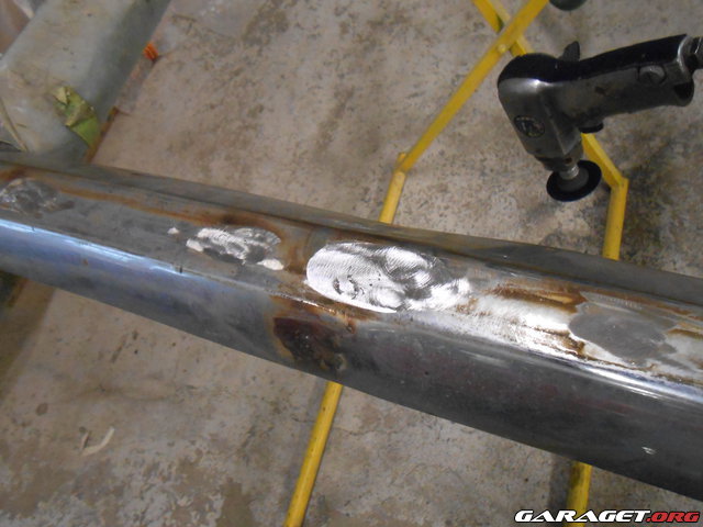

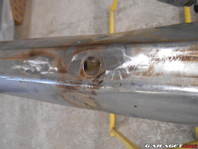

Den genomgående bulten till fästet till bumpan ner slipad.
https://www1.garaget.org/gallery/images/3/2302/2302-27291eea55c431c3e0651aedb44cb10e.jpg
Svetsad, sedan slipad igen.

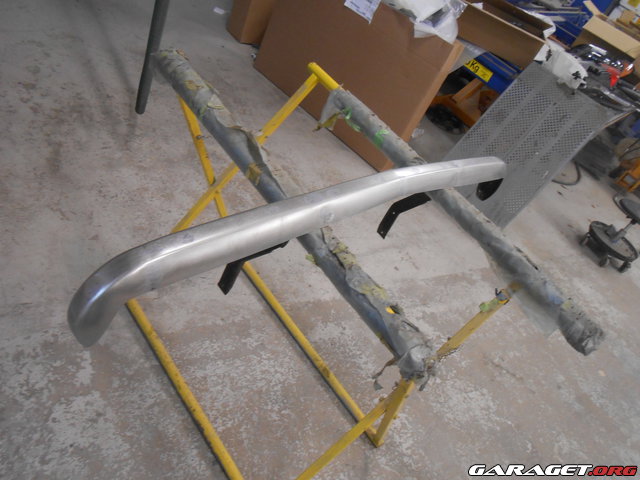

https://www1.garaget.org/gallery/images/3/2302/2302-5c43755e05d15dfe851107ab305393c4.jpg
Så då var hela bumpan slipad.

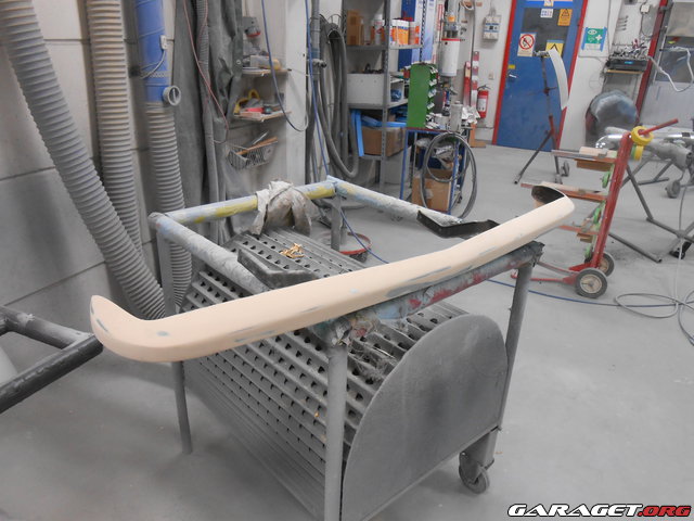

https://www1.garaget.org/gallery/images/3/2302/2302-3b0517ac9d374945b9bbf83d7d03e3a8.jpg
Sen vart det att "foliera" hela bumpan i ett tunt lager spackel och klossa till det.
https://www1.garaget.org/gallery/images/3/2302/2302-3a3eb18bec8f75a6d0e4d9f1b4156e43.jpg
Här ser man skillnaden på facelift bumpan (den till vänster) den är lite bredare.
https://www1.garaget.org/gallery/images/3/2302/2302-09cf4819feb8ea336af18a61148bd54d.jpg
Original.
https://www1.garaget.org/gallery/images/3/2302/2302-9fcee158fa8d019588f77b40d15080b8.jpg
Original.

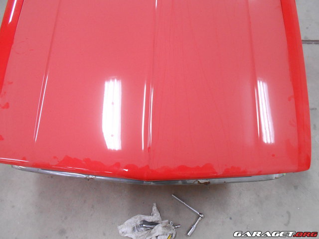

https://www1.garaget.org/gallery/images/3/2302/2302-0304fb5c1113fc64124844f62d14c6a4.jpg
Såja, efter lite grov justering så blide de lite bättre, behövs lite mer krigande sen blir det fint smile

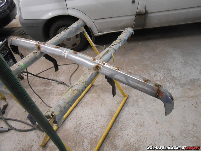

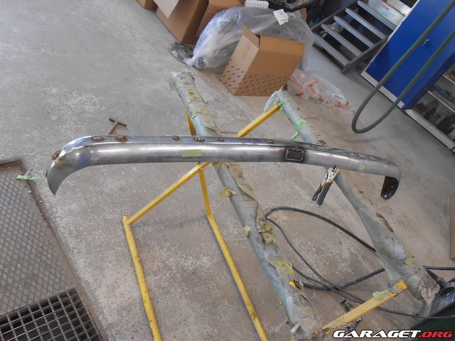

Har blivit lite pyssel idag med:
https://www1.garaget.org/gallery/images/3/2302/2302-d9341d37039886ace1da2bfbadda7784.jpg
Lite svets.
https://www1.garaget.org/gallery/images/3/2302/2302-af565b66398c42ed3643415b8177c7e4.jpg
Lite grovslip.
https://www1.garaget.org/gallery/images/3/2302/2302-d4f93fb99825a39c429920e5da091697.jpg
Lite inpassning.
https://www1.garaget.org/gallery/images/3/2302/2302-e11caa667855fb42953f954515eeca8c.jpg
Samma här. Go ordning ja har i skuffen big_smile
https://www1.garaget.org/gallery/images/3/2302/2302-803ee947b9ca9d37c3ca44eda83487ec.jpg
Sådär ja, lite mys slip kvar sen lite go fin spackling smile
