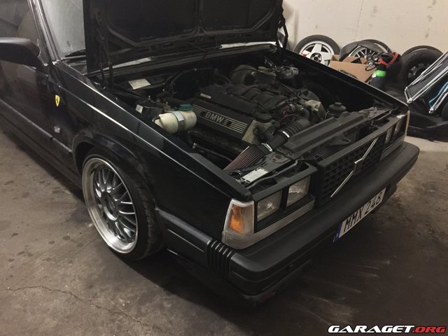

Fått i motorn och kopplat in elen. Startat den på originalpumparna men kommer köpa en 044 sen. Även klar med allt annat i motorbytet så stort sätt klar för besiktning så 27/11 smäller de för då blir de reggbess smile

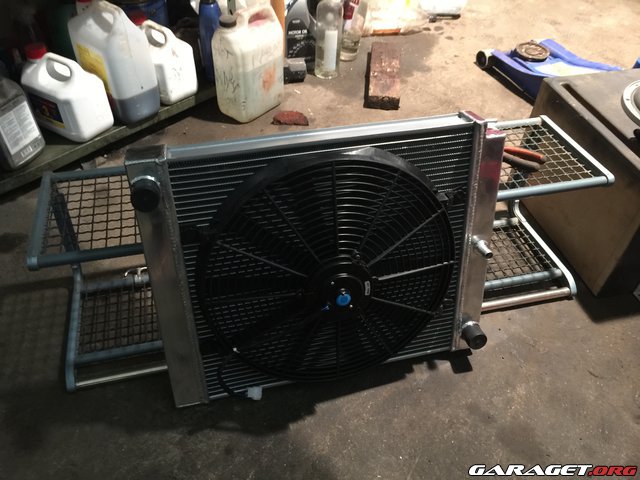

Köpte en ordentlig alukylare och fläkt
https://www1.garaget.org/gallery/images/141/140082/140082-04b904bc0531fe8e9662efb79cdc6afa.jpg
Första provturen, gick helt problemfritt även fast de sitter originalpumpar på smile
https://www1.garaget.org/gallery/images/141/140082/140082-8213ba1cf24ddb8c99f6cca4860f863e.jpg

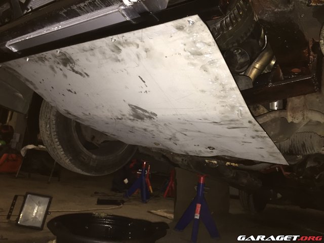

Gjorde även en hasplåt

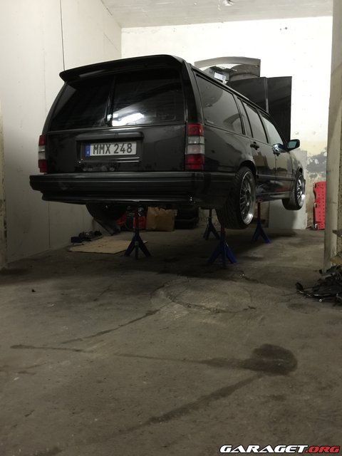

https://www1.garaget.org/gallery/images/141/140082/140082-d98e52fec64b0c233f1146579431de54.jpg
Höjd nu inför besiktningen smile

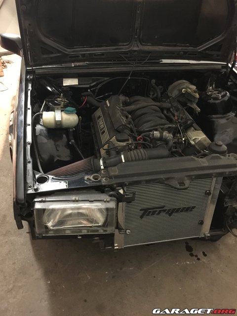

De som är kvar nu innan besiktningen är lite rostlagning
https://www1.garaget.org/gallery/images/141/140082/140082-abeecf6ee99b76a7f73cb358d571497c.jpg
