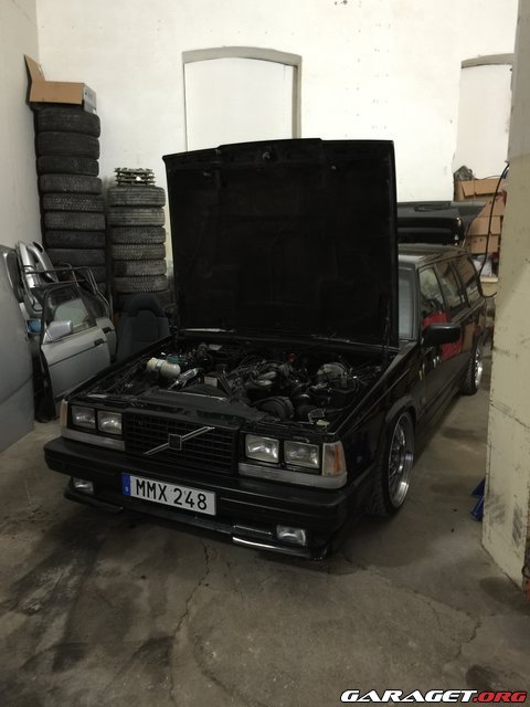

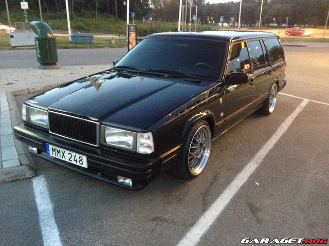

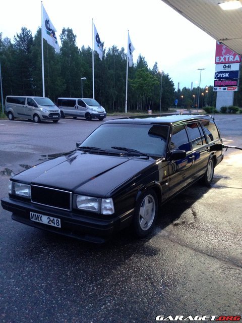

Nyligen köpt bilen här, polerad och sänkt bara
https://www1.garaget.org/gallery/images/141/140082/140082-82d96659f0cf6094b6e322ab6206a12a.jpg

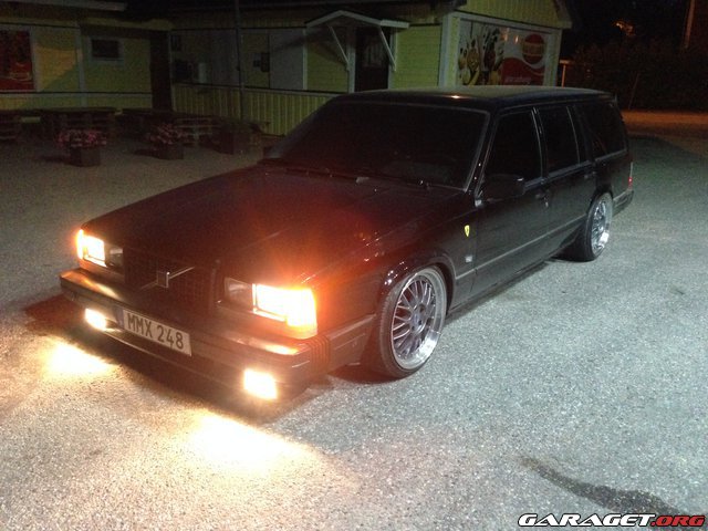

Nya fälgar, dimljus och regplåtar
https://www1.garaget.org/gallery/images/141/140082/140082-78477f9a9cc751f8a3e6a5c54c3f5962.jpg

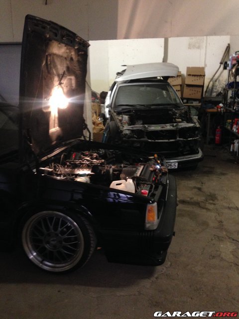

Bilen i bakgrunden som motorn kommer ifrån
https://www1.garaget.org/gallery/images/141/140082/140082-5b33919d64ba4325cc62f30522b8b22e.jpg

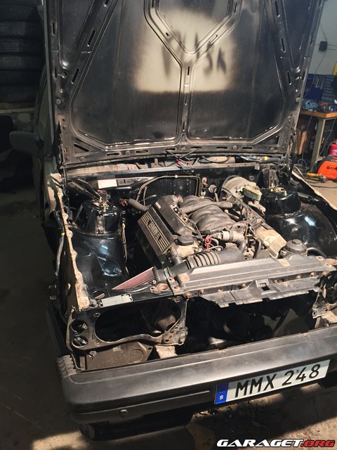

Bilen redo för nya motorn
https://www1.garaget.org/gallery/images/141/140082/140082-69b0fa2021c20a06d1967fe140e0572e.jpg
Måttat in motorn och gjort motorfästen
https://www1.garaget.org/gallery/images/141/140082/140082-51061946e27b20bac7145b703a26e96f.jpg

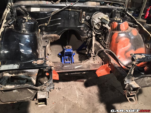

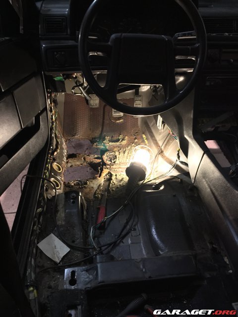

Så långt har jag kommit nu, idag rostlagades golvet och bytte domkraftsfäste på förarsidan
https://www1.garaget.org/gallery/images/141/140082/140082-fb1c8694e46c250b189007fdd3940941.jpg

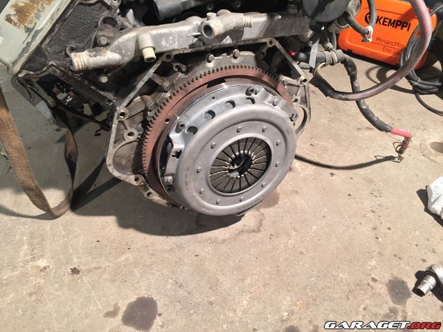

Hade lite problem att hitta passande svänghjulsbultar men fick tag i några tillslut så börja med att skruva dit svänghjulet idag smile
https://www1.garaget.org/gallery/images/141/140082/140082-d6f2d3fd0e5a6554cfc1431038b4b82a.jpg

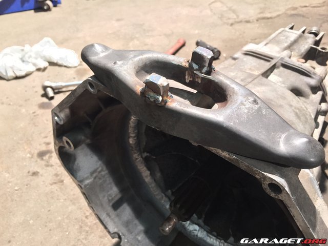

Fick modda om lite så det blev rätt avstånd till tryckplattan
https://www1.garaget.org/gallery/images/141/140082/140082-61ba972087cbf86453216c6795be28c3.jpg

vad har du för motor fästen till de där? och hur ska du göra med elen?
33 Inlägg
19 oktober 2014
Har orginalfästena kvar på motorn sen svetsa dit egna ut från rambalken.
Väldigt simpel el på bmw-motorerna då motorhärvan sitter för sig själv med boxen och reläerna. Finns en huvudkontakt där man kopplar in startmotor, plus till boxen, generatorn och soppapumpen på. Ända som behövs för att starta den smile
