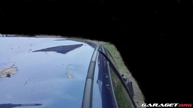

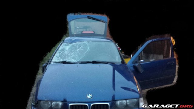

Hej
Förlåt jag glömde skrev vad för bil, det e bmw 323TI Compact
Jag söker bilplåtslagare som kan laga taket
övrig klarar sig fint tex under bilen, bak kaross och dörrar
mesta som har träffat fram båda skräm, höger övre framruta och taket.
ÄR det Ngn som vill laga min bilen?
Finns firma som e duktiga/bra pris, ej överdriva priset
tacksam om ni vet vem finns som kan repatera endast TAKET
Kan fixa bilderna hur ser ut
https://www1.garaget.org/gallery/images/16/15083/15083-33b429d744fbea3cddb2b442fb6b49cd.jpg
Senast redigerat av jimmytic (22 juni 2015)
1 938 Inlägg
25 oktober 2014
Lägg upp bilder, ingen som kan tänkas göra det kommer svara om dom inte vet vad dom har att göra med.
Eftersom inga bilder finns förutsätter jag att hela taket inkl stolpar måste bytas, säkert utmattat i materialet, säkerheten blir inget vidare vid nästa krock.

Har den voltat kommer han nog behöva en riktbänk att dra i ramen med, kan inte tänka mig att den klarat sig oskadd?
Kryssmåttsdifferansen brukar få vara max 2 mm om den ska bli bra igen, i annat fall körförbud.

jag ser att den bil klarar sig.
för att båda dörrar är för lätt att stänga och öppna fint mjuk som tidigare.
ja som ni säger att behöver byta stolparna fram höger och taket vad jag kan se. övrigt är fint.
Och bak bärarm höger ska byta.
kan skicka flera bilderna nu

116 Inlägg
26 oktober 2014
Vad tror ni?
Vet att det är mycket jobb att vara noga rätt rikt och mått
