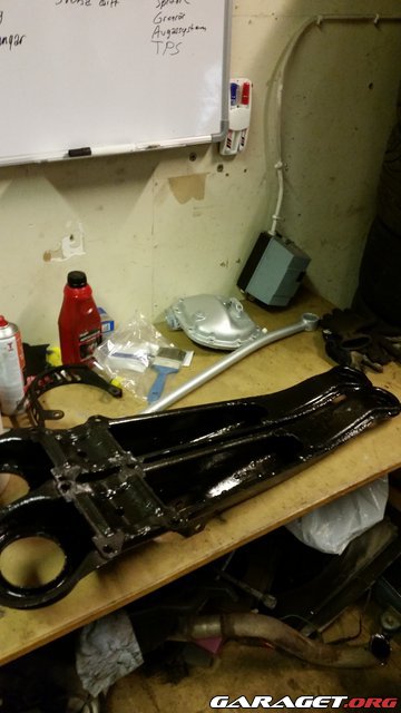

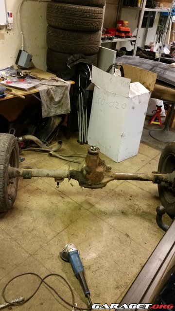

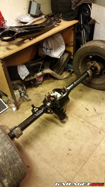

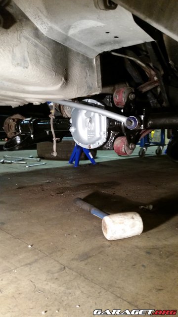

har inte hunnit med så jätte mycket då jag helrenoverat min lägenhet, men bilen har flyttats in i nya garaget & lite har blivit gjort iallafall.
hela drivlinan har iallafall lyfts ur, bakaxel fått lite färg, bärarmarna bak nya bussningar & tvärstaget nya bussningar.

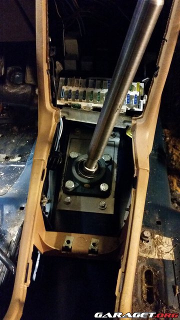

inredning har rensats lite också, växelspak har jag även svarvat & fått dit i ett jula lager, får se hur det blir.
https://www1.garaget.org/gallery/images/72/71393/71393-02f658a3b18968db05cfb7980da7aef5.jpg
https://www1.garaget.org/gallery/images/72/71393/71393-809bbf945387f2b47c99cb96f101e437.jpg

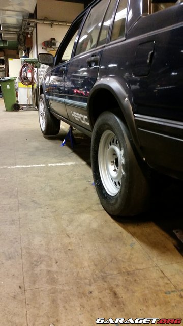

fick mail om att däcken skulle skickas på måndag så jag gjorde i ordning ett par plåtfälgar, blästrade & lackade
https://www1.garaget.org/gallery/images/72/71393/71393-a5c4243a3927ed593fa059f281b54091.jpg

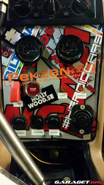

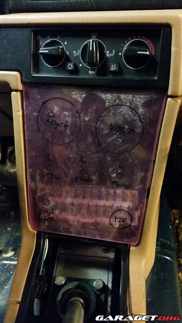

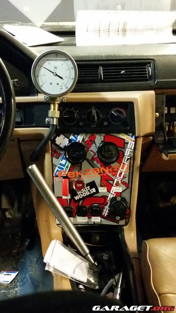

fått dit en lagom stor laddtrycksmätare, och mittpanelen är 90% klar.
brytare till vems, start, bränsle, tändning & launch, launchen blir på kopplingen men vill kunna slå av & på den med. 12v uttag, blir även 2 kontrollampor och sedan oljetemp & oljetryck längst upp.

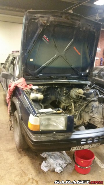

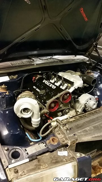

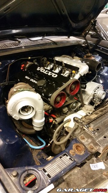

även motorn har hittat in,
https://www1.garaget.org/gallery/images/72/71393/71393-dbd43d072526d309406c036e8628bf07.jpg
tycker jag gömt undan kablarna rätt bra, är lite kvar att rensa men jag har inte riktigt hittat vad det är till än. måste även tvätta motorutrymmet lite så det ser trevligare ut :roll:

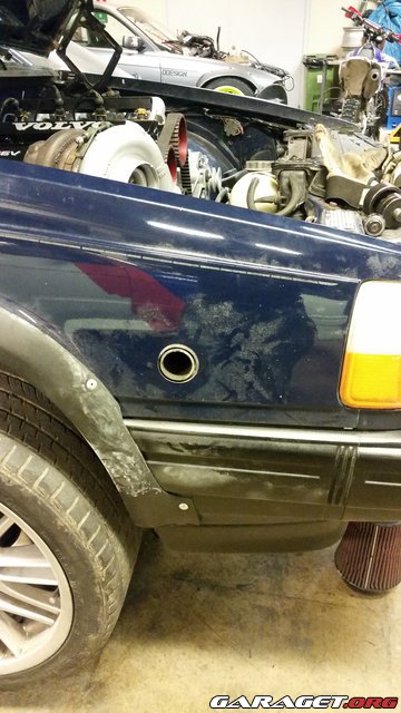

kapa av "burken"(överdelen) på orginal vevhusvent så du bara får flänsen och underdelen kvar, sen gjorde jag bara en fläns och två rörbitar, underdelen måste du använda.
blir såhär
https://www1.garaget.org/gallery/images/72/71393/71393-0ce7420d5dc9e935b316eec2ddfc947a.jpg
https://www1.garaget.org/gallery/images/72/71393/71393-3ff252a0506b9daed34cee9966c199e3.jpg
sen bara två slangar till en catchtank, som också syns i motorutrymmet på bilden i förra inlägget.

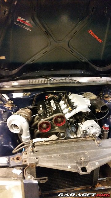

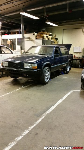

lite mer har hänt, har fått på däcken, kopplat färdigt vemset, fläkt, mittpanel & ja, i princip all el.
blivit alldeles för sugen på att bygga grenrör så ska beställla hem ett grenrörskit ikväll.

Vart ju snygg mitten panel! Gick det bra att koppla vemset? smile
359 Inlägg
26 januari 2015
Jodå, kan inte säga alltför mycket innan jag testat allt men jag tycker inte alls det varit för avancerat hittills:)

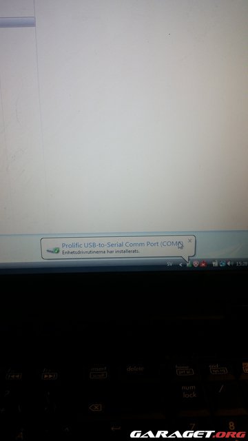

knölade lite några dagar med rs232 kabeln, och lämnade till slut tillbaka kabeln jag köpte från jula och köpte en ny på kjell&co, samma märke konstigt nog & samma drivrutiner men nog fan funkade den!
lyckan när detta kom upp

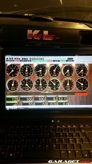

fick igång vemset också, och hittills verkar allt helt i sin ordning smile
https://www1.garaget.org/gallery/images/72/71393/71393-7c039ccec6a6f7c8c1eb0fd95774b79b.jpg

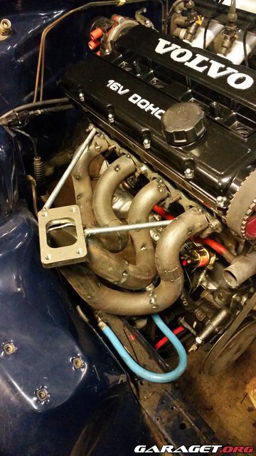

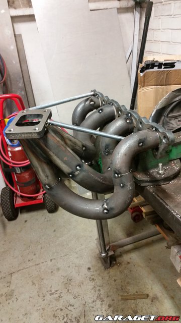

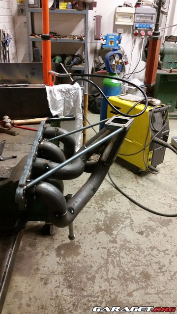

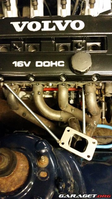

fick mitt grenrörskit igår så börjat lite
https://www1.garaget.org/gallery/images/72/71393/71393-e4340a45bedcca505eb6a26445876314.jpg
https://www1.garaget.org/gallery/images/72/71393/71393-f293d551dc8082060d52139f8411d423.jpg
https://www1.garaget.org/gallery/images/72/71393/71393-ba6c49b4bfa6c27074822637a0a50f3b.jpg
https://www1.garaget.org/gallery/images/72/71393/71393-bbbd1738a88cf35fd5ad7f69b35b9099.jpg
https://www1.garaget.org/gallery/images/72/71393/71393-0209ecefd4e28cc05ee55540ff94aa26.jpg
https://www1.garaget.org/gallery/images/72/71393/71393-0ddae109900fd5d1e682439a64a48232.jpg
https://www1.garaget.org/gallery/images/72/71393/71393-63a5961e1c731f84837aa260f0452fcc.jpg
https://www1.garaget.org/gallery/images/72/71393/71393-c325c86fdd14283189e8ffed91d6bdcd.jpg

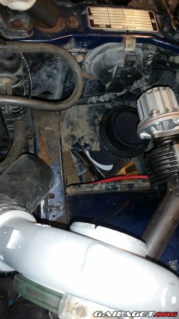

som sagt mitt första grenrörsbygge, något bra eller dåligt med mitt upplägg?

här hamnade wgn
https://www1.garaget.org/gallery/images/72/71393/71393-03a8b217e84c95224c91554e8961e125.jpg
https://www1.garaget.org/gallery/images/72/71393/71393-65231113389efac0759613e1d0bb7d9c.jpg
Gloryhole!
https://www1.garaget.org/gallery/images/72/71393/71393-d21f62f3cd58bfe213b95425d2548e41.jpg
https://www1.garaget.org/gallery/images/72/71393/71393-bd753ac4dc310c70d2644757408363f7.jpg

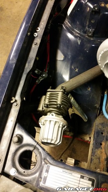

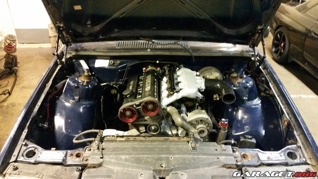

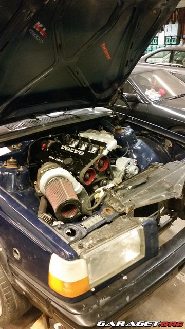

börjar ju faktiskt likna ett motorrum  8)
https://www1.garaget.org/gallery/images/72/71393/71393-b0b75d7604fb1061be9baa9deb13e5fc.jpg
men här nere tänkte jag sätta filtret
https://www1.garaget.org/gallery/images/72/71393/71393-3cf05f986714a88df0bf42bfe3b077c5.jpg
56 Inlägg
11 februari 2015
Blir tajt med filter wink

jahoppp, pengarna saknas så händer inte mycket just nu men grenröret har helsvetsats
såg ut såhär vid flänsarna, lite mer & lite mindre på andra.
https://www1.garaget.org/gallery/images/72/71393/71393-756d3f632b311bcb9e3d699251a521f6.jpg
filade lite o drog på lite mer material på utsidan
https://www1.garaget.org/gallery/images/72/71393/71393-a6c1aee9920687db0303227ee9845a8f.jpg
gubbarna på jobbet hjälper till med att plana
https://www1.garaget.org/gallery/images/72/71393/71393-3679e932cbe2a046d4364c706de48d44.jpg

mer grenrörsbilder, blivit planat & lindat, är faktiskt väldigt nöjd med hur grenröret blev.
https://www1.garaget.org/gallery/images/72/71393/71393-5960c9f4a99eef52d2eada5dc832f852.jpg
https://www1.garaget.org/gallery/images/72/71393/71393-746d60476b26929c9e564a692dd470d9.jpg
svetsade en dp & lindade den, 3.5" men med konor till 3" vband i båda ändarna.
