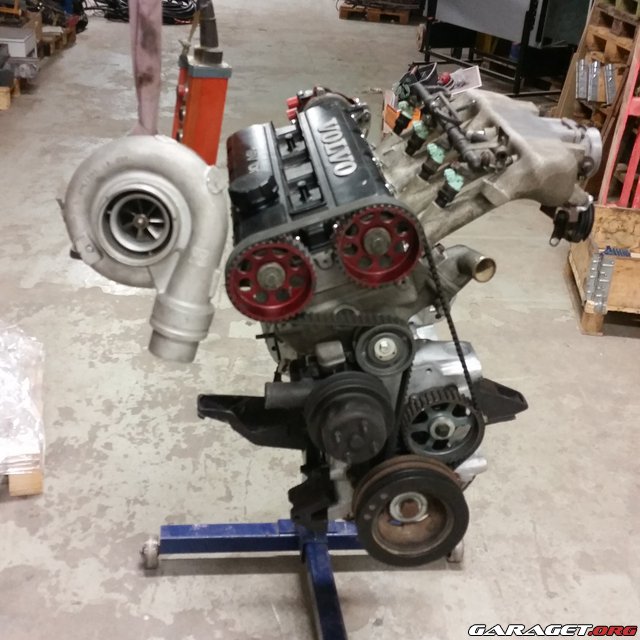

359 Inlägg
23 november 2014
tjäna!
motorn är ihop igen iallafall & jag nästa vecka flyttar jag in i nytt garage så snart händer det grejer.
https://www1.garaget.org/gallery/images/72/71393/71393-f4814a209d59b1954f9de4238c226e1a.jpg
