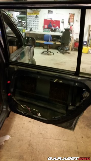

stolen flyttades till passagerarsidan & bälten monterades.
https://www1.garaget.org/gallery/images/72/71393/71393-265c36a42251e0a295cc1d91799751d6.jpg
https://www1.garaget.org/gallery/images/72/71393/71393-c467783027000f7b196e044776f2dc5c.jpg
ingen som har en bra stol över?
bältena ska fästas om & sättas i hatthyllan

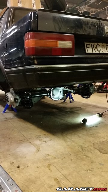

bytte fjädern fram på brukisen, var lite för kort.
https://www1.garaget.org/gallery/images/72/71393/71393-17d0aaea771f2bb677ed5ed26f0fb407.jpg
https://www1.garaget.org/gallery/images/72/71393/71393-89891fe0fd19117df98efda6954c5600.jpg

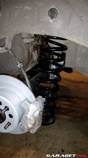

byggde coils till volvon, blev tvungen att kapa bort flänsen som håller fast stötdämparen så blir att svetsa fast den nya som kommer.
https://www1.garaget.org/gallery/images/72/71393/71393-d666e903ebebcd3cd35b4c48322ee0b5.jpg
nya stötdämpare, topplagringar & fjädrar(beställt 12" 200lbs) så blir det nog bra.
https://www1.garaget.org/gallery/images/72/71393/71393-0f91f45174f6542dd409ba39780c4bc5.jpg
blir nog att svarva till lite rör så jag får justerbar höjd bak senare också.
