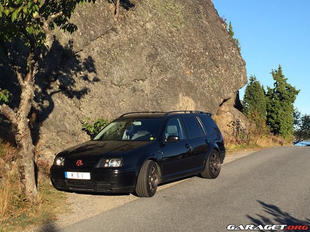

Sommarhjul 2013 smidda 71/2 x18" med 225/40 18" Dunlop Sportmaxx rt
https://www1.garaget.org/gallery/images/12/11883/11883-9eef82345b5b46ff1a358d90b428749a.jpg

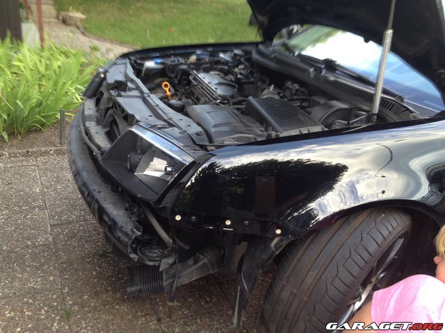

Byte av dom rostiga framskärmarna.
https://www1.garaget.org/gallery/images/12/11883/11883-7682604c552a4eb78ae17330b405e5b2.jpg

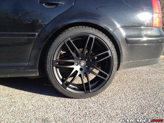

Monterat nya sommarhjul 8x19" rs4 kopior som jag lackade mattsvarta och monterade 235/35 19" samt Wulfsburg emblem
https://www1.garaget.org/gallery/images/12/11883/11883-824b9a8762c054f5d7dc89e4e298fcf6.jpg
Så här blev det på bilen, med svarta muttertäcklock från Saab 9-5

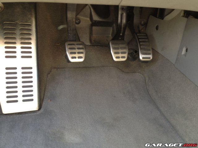

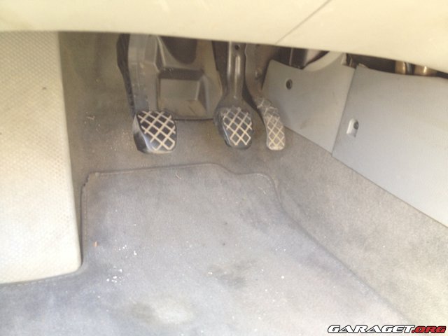

Original pedalerna är ju inget speciellt, ser ut som på dom flesta bilarna.
https://www1.garaget.org/gallery/images/12/11883/11883-ad6f62d2a87f8796961b5809786850e6.jpg
Jag lyckades få tag i en uppsättning Audi TT pedaler och fotstödsplatta.
https://www1.garaget.org/gallery/images/12/11883/11883-f3b8c1c02a853d282db4924db79aea3f.jpg

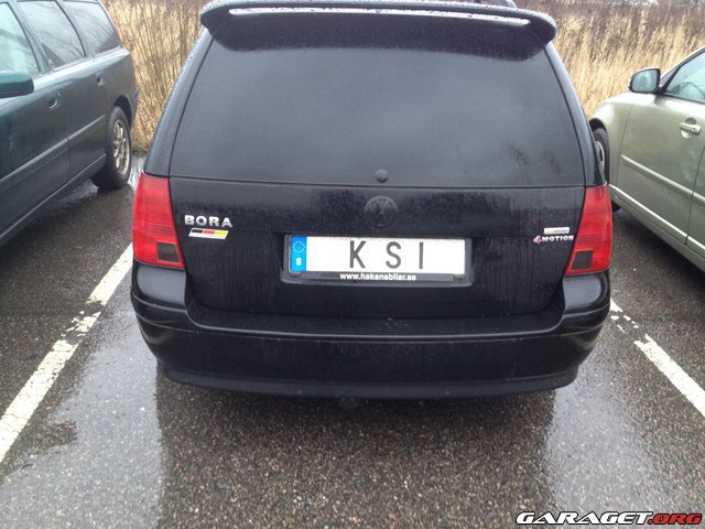

Det händer inte så mycket med bilen under vintertid , men jag har iallfall monterat mina nya personliga"KSI" nummerplåtar.
https://www1.garaget.org/gallery/images/12/11883/11883-fb18ff4c016c71b8415b20a3ff98de50.jpg
Såg efter att jag monterat dom att S:et inte hamnar mitt i nrplåten utan i mitten av det vita fältet. Men efter ett mail till Transportstyrelsens kundtjänst så ringde dom upp och sedan fick jag ett mail där det stod att det nu 2 andra nrplåtar på väg, där KSI ska vara centrerat på hela nrplåten :-)

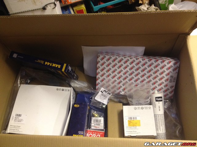

Idag kom det massor av servicedelar till Boran :-)
kamrem, löprullar, vattenpump, drivrem, luftfilter, oljefilter,oljeplugg,  friskluftfilter, haldexolja samt filter till bakaxeln, tempgivare, AC rör, torkfilter.

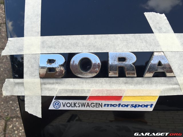

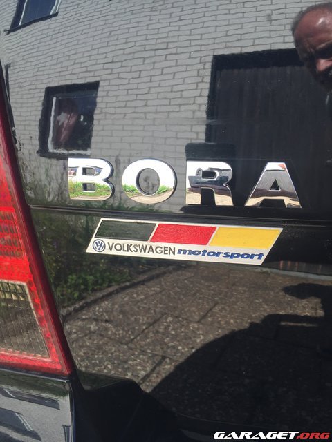

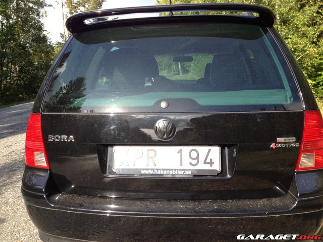

Köpte mig ett Bora emblem på Ebay som jag monterade på min nylackade baklucka. men efter mindre än 1 år så ser det ut såhär...chromet är alldeles repigt och har släppt på B:et.
https://www1.garaget.org/gallery/images/12/11883/11883-d6b629cee675054b92fb201347b216a8.jpg
Köpte ett nytt orginal på VW och det var lite kortare ca 1 cm på totallängden. Liite dyrare men säkert mycket bättre.
https://www1.garaget.org/gallery/images/12/11883/11883-c1c9c077ac8ccaeaeb71080345f25f09.jpg

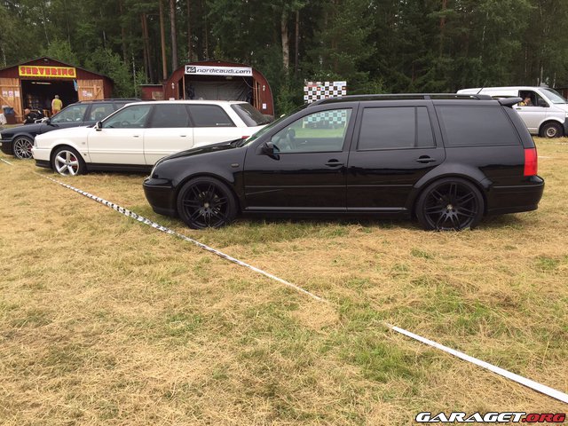

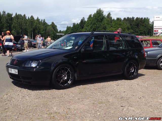

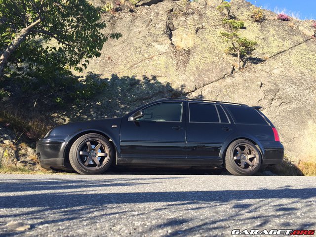

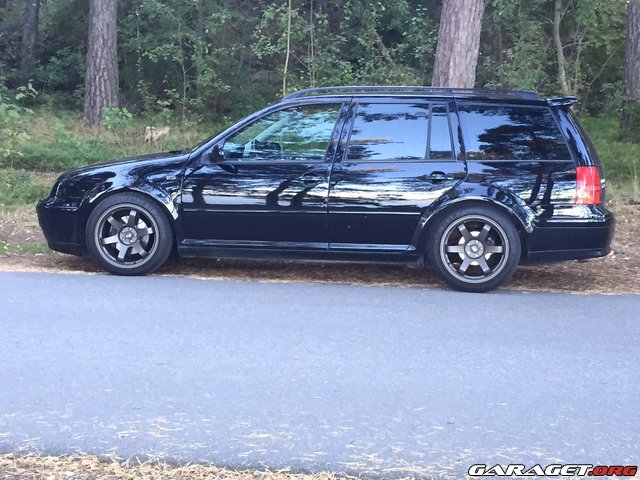

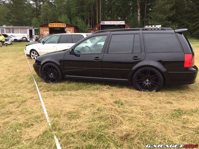

Eftersom inte Audi 80 GTE quattron blev klar så åkte jag Boran till NA-Träffen istället.
(Audi:ns projekttråd http://www.garaget.org/forum/viewtopic. … 8&p=4.)
https://www1.garaget.org/gallery/images/12/11883/11883-662b2656ff67294cf241736e7cc873b2.jpg

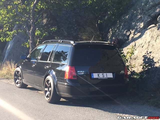

En bild till från NA träffen i Myckelby 20150725.
https://www1.garaget.org/gallery/images/12/11883/11883-aee236c13ce4218cc50387926ecbc36c.jpg

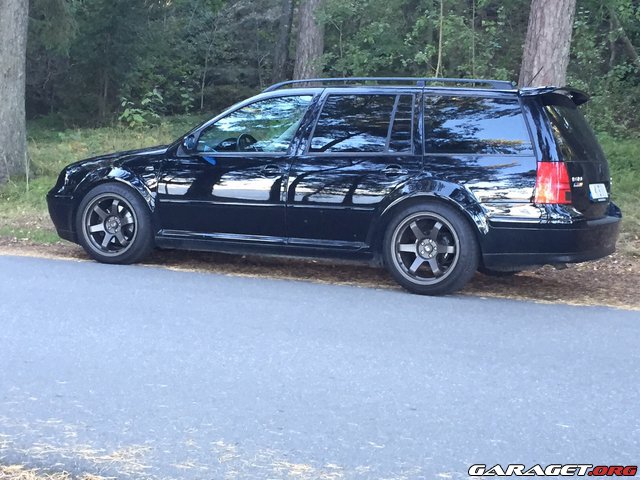

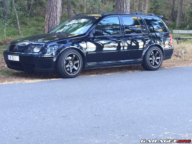

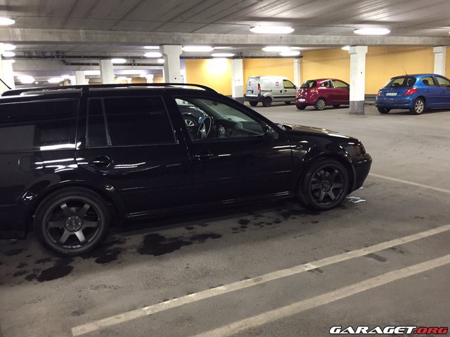

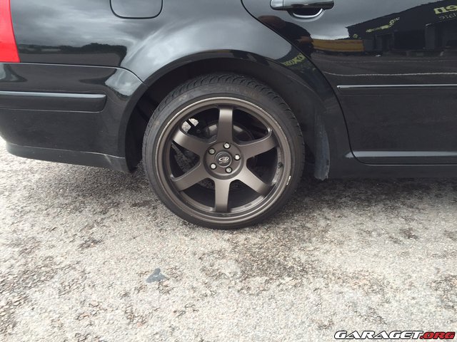

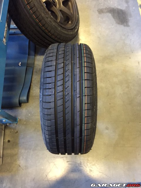

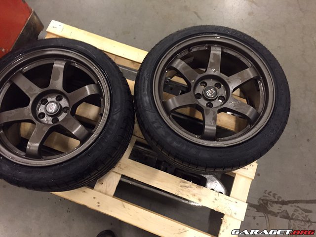

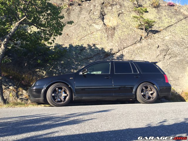

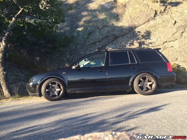

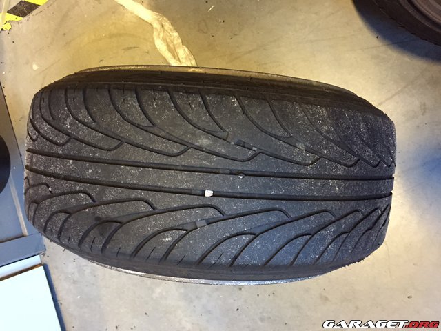

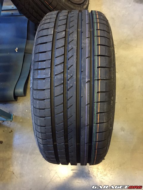

Så här såg den ut med dom "nya" hjulen
https://www1.garaget.org/gallery/images/12/11883/11883-1dfc7d1baaa14a350f488607631a9d2e.jpg
Däckstorleken är HELT fel för bilmodellen (är rätt för typ Golf 3) Det satt 205/40 17" och det blir -5,7% på rullomkretsen Hastighetsmätaren visade 10 km/h fel i 100 km/h :-( . Originalhöjden på 205/55 16" är 63,1 och dessa är bara 59,5.
https://www1.garaget.org/gallery/images/12/11883/11883-144a2b1b1ebda88356bd3f1c2955e906.jpg

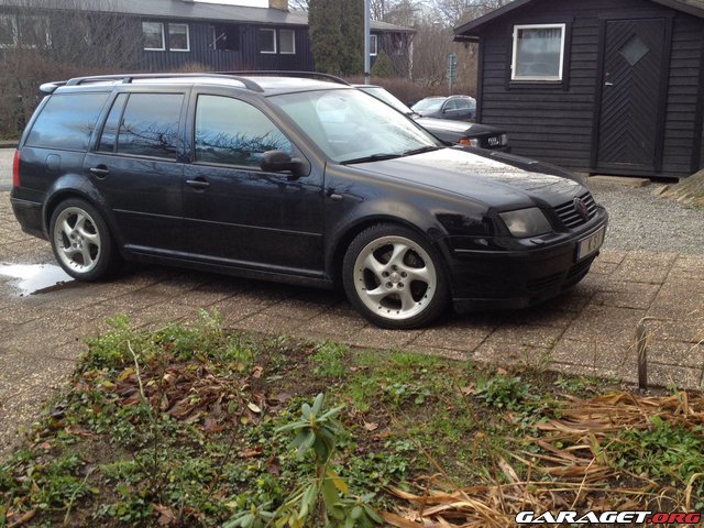

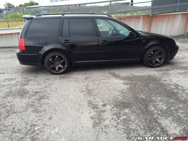

Fälgarna är 9x17" så det var lite stretch
https://www1.garaget.org/gallery/images/12/11883/11883-81e63a3c32f4a49a33bbc490c01b3e37.jpg
Snyggt men inte så komfortabelt.
https://www1.garaget.org/gallery/images/12/11883/11883-0ba053a9cb307be360c36ee518e2aba9.jpg

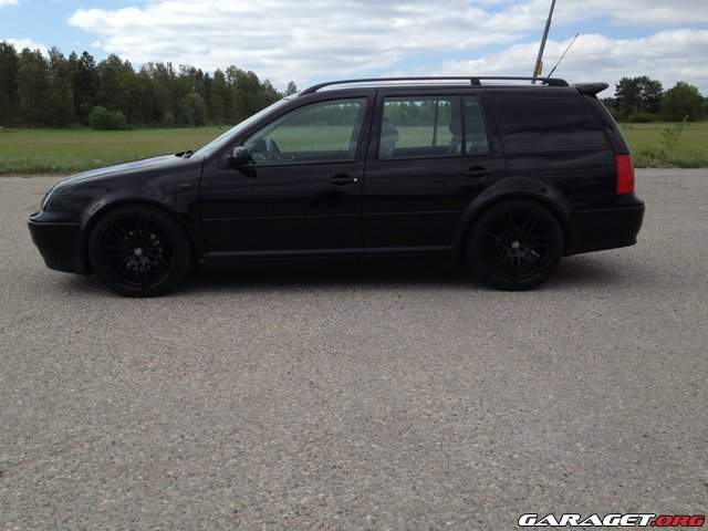

Här har jag monterat 225/45 17", då blir det +0,3% på rullomkretsen och höjden är 63,4 mot originalets 63,1.
https://www1.garaget.org/gallery/images/12/11883/11883-30caf0b33649af33af73192a5fe4cd0a.jpg
Fyller fälgarna lite bättre
https://www1.garaget.org/gallery/images/12/11883/11883-4d0b7e74831bcb0813cfddf368a8bd4b.jpg
Inte lika snyggt, med lagligt och mycket mer komfort.
https://www1.garaget.org/gallery/images/12/11883/11883-f6983d9c0ba63d3bbc887e9f4eca7907.jpg

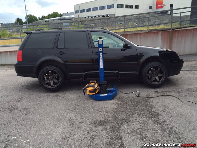

Här byter jag ena sidan. Jäkla smidig portabel billyft vi har på jobbet, den drivs bara med 230v, och kostar under 20 000:- på tooltrading.se
https://www1.garaget.org/gallery/images/12/11883/11883-41533d28a378f8fc163ca8d30728e77f.jpg

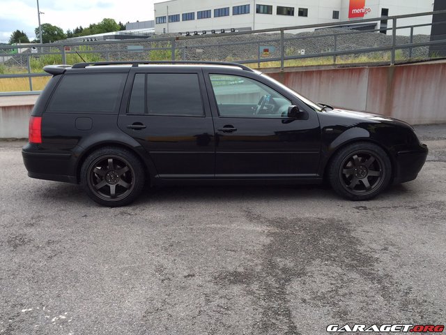

Så här ser det ut när dom nya däcken sitter på plats. Bilen kommer att sjunka ner lite till när jag flyttar den sen.
https://www1.garaget.org/gallery/images/12/11883/11883-d6e8daf1b6b4c2ab1d8162ca3ebe8261.jpg
Fyller ut hjulhuset lite bättre.
https://www1.garaget.org/gallery/images/12/11883/11883-de8d9666f100776449009268eb30035f.jpg

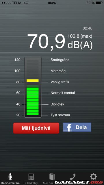

Tyckte att dom gamla däcken var väldigt högljudda så jag mätte i bilen i 100 km/h och fick då 74,5 dB i snitt.
https://www1.garaget.org/gallery/images/12/11883/11883-322c563607891b5a2c16b7c000a7140e.jpg
Ska bli intressant att höra och mäta hur mycket dom nya låter.

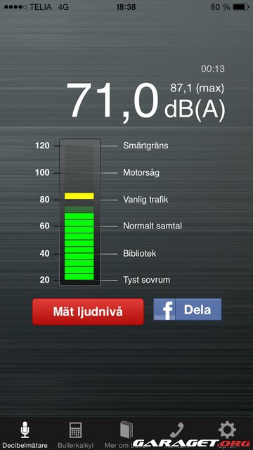

Det blev större skillnad i ljud volym mot vad jag trodde att det skulle bli.
Testvägen med grov röd asfalt
https://www1.garaget.org/gallery/images/12/11883/11883-bb6a6ec0e95bb29d254f0fae0602c22a.jpg
Dem nya GoodYear Eagle F1 Assymetric2 däcken är betydligt tystare
https://www1.garaget.org/gallery/images/12/11883/11883-db16355e5373e49969d21a239634eb8b.jpg
Pendlar lite bara i ljudvolym
https://www1.garaget.org/gallery/images/12/11883/11883-9aa6eddfba77b150370842df3796b8c6.jpg

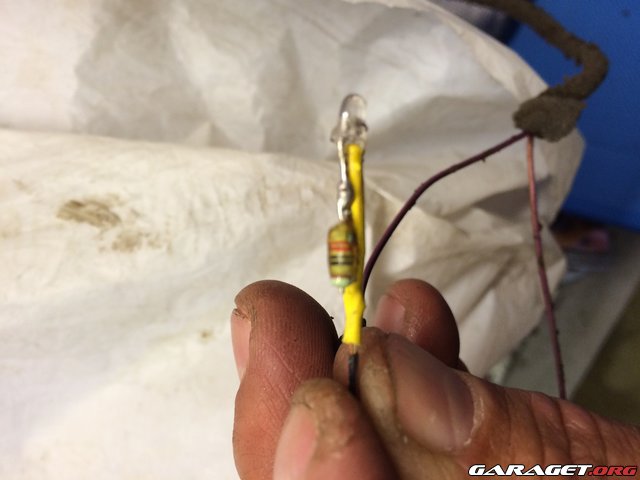

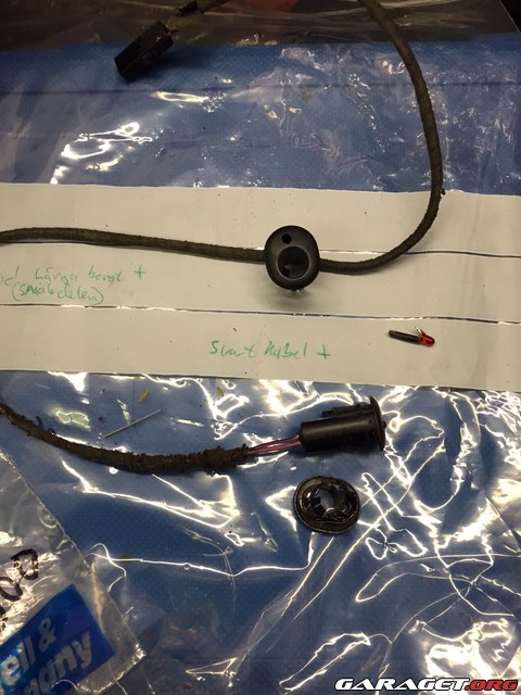

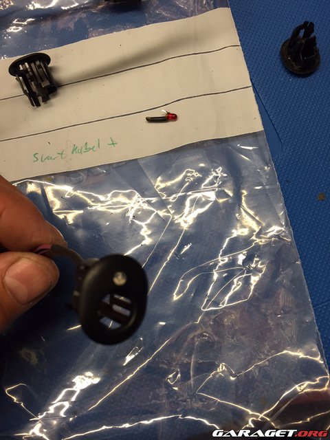

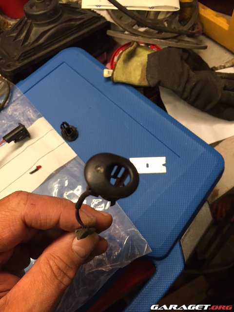

Har pysslat med ett litet projekt.
Bytte från röd diod på originallarmet.
Jag köpte hem delar för att kunna göra 2 st , en till min Bora och en till sambons New Beetle.
Jag köpte en orginal diod med tillhörande kabel på skroten och passade samtidigt på att köpa hållaren från passargerarsidan , den nedre i bild den utan diodhål ( jag köpte 2 )
Den övre hållaren är också en från passargerarsidan, fast med uppborrat 3mm hål som jag sedan använde.
https://www1.garaget.org/gallery/images/12/11883/11883-3d311c62946969d2d25f762d8d253fd4.jpg
Jag fick sprätta upp original plasten och försiktigt skära bord limmet som täckte dioden och motståndet och höll det på plats. sedan var det bara att löda om till den nya dioden. Gäller att sätta den åt rätt håll med anod och katod ( + och - ) jag täckte båda benen med krympslang och satte en lite grövre över allt ihop.
https://www1.garaget.org/gallery/images/12/11883/11883-7e2a6bfa67409bcd703fbed454487ff1.jpg
Efter att jag spräckte originalhållaren och lött om till den nya dioden, så borrade jag ett 3mm hål i den toma hållaren från passargerar sidan. jag la sedan en liten limklick på nederkanten av dioden så att den sitter ordentligt fast i hålet.
https://www1.garaget.org/gallery/images/12/11883/11883-5532afdb63811ee69d70a95cf4f7e24d.jpg
Jag lättade bara på dörrsidan på bilen och drog ur kontakten till larmkabeln, lirkade ur den ur sitt hål och monterade den "nya" och kopplade in.  Jag tycker att det är bra när man kan förbereda jobbet inomhus och sedan bara kan byta grejerna :-)
Så här blev det med dioden på plats

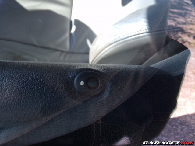

https://www1.garaget.org/gallery/images/12/11883/11883-b55a85a26cd93db1d7c55d777b44bab9.jpg
Så här ser det ut med den på plats i släckt läge
https://www1.garaget.org/gallery/images/12/11883/11883-65524462ab27476b0ebac711b7d23aa2.jpg
Och så här ser det ut när dioden blinkar, mycket intensivare ljus och snyggare, tycker i allafall jag.
https://www1.garaget.org/gallery/images/12/11883/11883-a9dd3427bb75292cdc0df78e613c7b1c.jpg
Nu återstår bara att göra om min gamla kabel till sambon bil :-)

Nya bilder
Tog lite bilder vid havet i Nynäshamn. Stranden och havet speglar sig i lacken
https://www1.garaget.org/gallery/images/12/11883/11883-f8931874c3f735ade35e0eab34b2fdbb.jpg
https://www1.garaget.org/gallery/images/12/11883/11883-ca8328dc5c02d2e714faaade5e2353ef.jpg
https://www1.garaget.org/gallery/images/12/11883/11883-19c3ae44e9fc474370f6a4e4298424fc.jpg
Några flera bilder från Ringvägen i Nynäshamn
https://www1.garaget.org/gallery/images/12/11883/11883-c4cba1c2093007c0944be899991439a4.jpg
Blev lite konstig vinkel, jag ställde mig nedanför vägen och la kameran på vägbanan.
https://www1.garaget.org/gallery/images/12/11883/11883-53ef1e5d1e92cb9b6b5c9f7f2172b672.jpg
Bakhjulet ser ut som det är jätte mycket camber på :-)
https://www1.garaget.org/gallery/images/12/11883/11883-7365f4522c7d2c1bb5027536aeb0b131.jpg
https://www1.garaget.org/gallery/images/12/11883/11883-b5fcd2633211a592a42d2d816ac0f46f.jpg
https://www1.garaget.org/gallery/images/12/11883/11883-54408e0ec1fc8193bc3ad39871256597.jpg
Havet speglar sig även på denna bild
https://www1.garaget.org/gallery/images/12/11883/11883-1e12b4b29c5bfa7fe6d5c456b60f44e0.jpg
