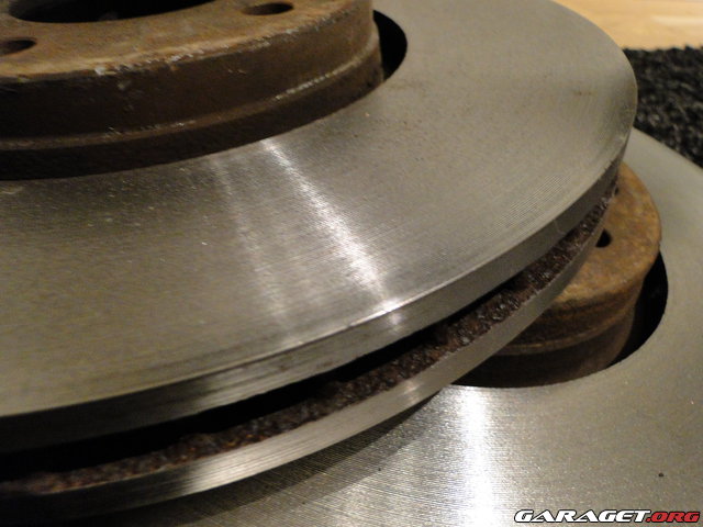

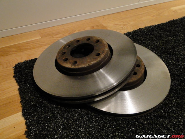

Fick tillbaka mina skivor av min granne big_smile Grymt jobb som vanligt när det gäller han smile
Ni hittar han här -----> http://www.garaget.org/pekkysson <------
Dom var skeva som fan sa han wink Men nu är dom raka och fina big_smile
Förehttps://www1.garaget.org/gallery/images/206/205627/205627-627572c5c5b5fc59511bda1e60aebd1b.jpg
Efter
https://www1.garaget.org/gallery/images/206/205627/205627-1e939b4cb54f76cadb3c1314f9f99be8.jpg
https://www1.garaget.org/gallery/images/206/205627/205627-7d45acbebec834154e10d89f975f436d.jpg

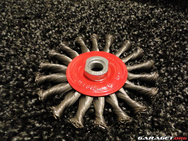

Fick med den här farliga lilla snurran så man får finish på resten av skivorna med big_smile
https://www1.garaget.org/gallery/images/206/205627/205627-374d370dadc119f5d0780d9eca117bf6.jpg

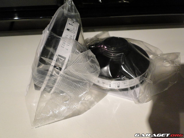

Skaffa även ett par nya filter te andingsmasken så man överlever när man grejar xD
https://www1.garaget.org/gallery/images/206/205627/205627-b5951983990ebba4f80efc8022669151.jpg

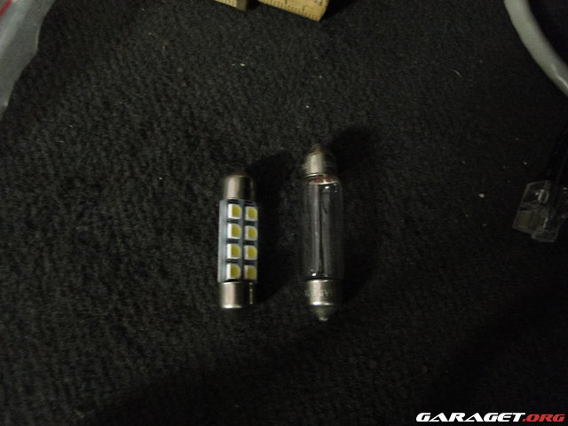

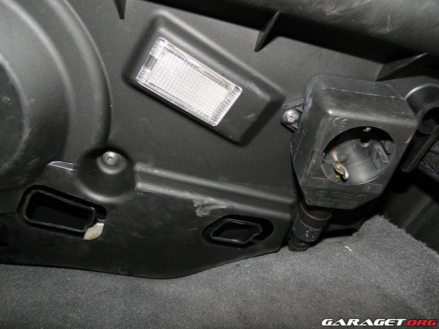

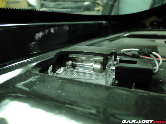

Tittar lite på lampor te innerbelysningen etc! Jävla olika massa lampor... Men tror jag fått med de mesta ! smile
Lampguide- Saab 9-3 Aero ss

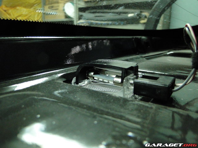

I regskyltsbelysingen sitter det 36mm spollampor.
I belysningen för bagaget sitter det en 36mm spollampa.
Orglampa (Bagage)
https://www1.garaget.org/gallery/images/206/205627/205627-07d49d0005e0b44cb173ba46d5266ec2.jpg
Efter Ledlampa (Bagage)
https://www1.garaget.org/gallery/images/206/205627/205627-c6255f1676d4ecdf062b68dc90092ca3.jpg
Fotbelysningen på båda sidor samt del av takbelysningen sitter det 42mm spollampor
https://www1.garaget.org/gallery/images/206/205627/205627-65b2af839458205e63d73a8bea91654a.jpg
https://www1.garaget.org/gallery/images/206/205627/205627-ab987b09c66330021ef962ae759fcf70.jpg
Här ser ni skillnaden te vänster 36mm led och te höger 42mm orglampa (Spollampor)
https://www1.garaget.org/gallery/images/206/205627/205627-5598adc49bfe2b924454f997032974d2.jpg
I takbelysningen bak sitter det också t4w och w5w lampor! (Fick dock ej med vart varje enskilda lampa ska sitta. (Uppdaterar det med ny bild snarast.)
https://www1.garaget.org/gallery/images/206/205627/205627-982ef76e3959baa9fbfd9a69a9653cba.jpg
I takbelysningen fram sitter dessa lampor.
https://www1.garaget.org/gallery/images/206/205627/205627-b88a5da24130387639e2478a7647c498.jpg
När det gäller registreringsskylten så kommer dom blinka när du låser bilen. (Ca 20sek) Då bilen tittar att lamporna är hela! Denna lilla ström för att titta detta tänder eftermarknads leds då dessa drar mindre ström än org spollampan. Dvs den strömmen tänder inte glödlampan men räcker för att se att den är hel.
För att slippa detta så behöver du koppla in ett motstånd. Googla snabbt och hitta detta. Detta beskriver samma problem när man byter ut org binkers på en mc till led!  Samma princip för att räkna ut vad för motstånd du behöver till just dina regskyltslampor.
Copy paste:
För att ändra det här behöver man koppla ett motstånd parallellt med glödlampan, dvs. mellan plus- och minuspol på lampan. Anledningen till det är att glödlampan i miniblinken förbrukar mindre effekt än originalditon. Oftast rör det sig om 10W i miniblinkers och 21W i originalblinkers. Det är dessa två värden som vi utgår ifrån i nedanstående formel.
Alla värden räknas på 1 (en) glödlampa.
Det första du ska göra är att ta reda på vilken märkeffekt dina original- och miniblinkerslampor har, och ersätta nedanstående värden med dina egna.
Exempel
Vi skall ersätta en 21W-lampa med en på 10W. Alltså måste vi "lura" bort 11W.
Ohms lag säger att R=U²/P.
R=resistansen på motståndet som vi skall koppla in.
U=spänningen i elsystemet, i de allra flesta fall 12V.
P=effekten som skall luras bort, i det här fallet 11W.
Alltså blir formeln 12²/11=R
12²=144
144/11=13.1
Motståndet som skall kopplas in skall alltså vara på ca. 13 ohm och tåla en effekt på 11W.
Lämpliga motstånd kan inhandlas på ELFA, navigera dit genom Motstånd --&gt; Motstånd --&gt; Effektmotstånd och välj sedan en kategori. De som är mest prisvärda och passar de flesta installationer är "Serie K", i det här fallet med märkeffekten 17W.
Om det inte står att finna något motstånd som har exakt den resistans som behövs enligt formeln, ta då det som ligger närmast.

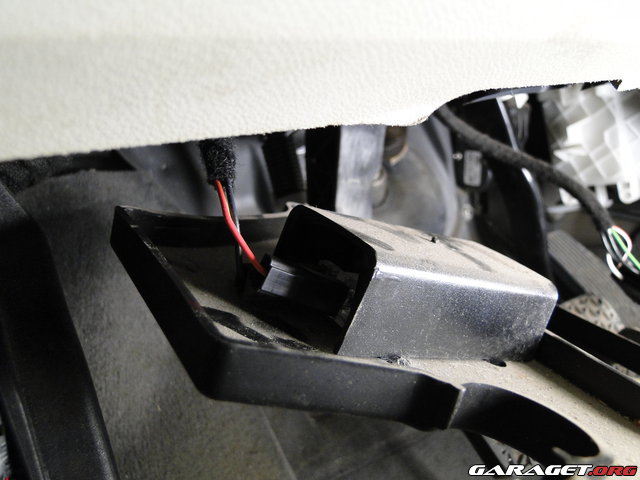

Det enda man går runt o tänker på sekund för sekund är bilen..... suger ### att man måste sitta med läxor när man ser andra redan börjat rasta sina sommarbilar..... får fan ryck att man måste sitta inne o plugga te prov etc...
Men hoppas man får en dag i garaget i helgen annars vet jag inte vad jag ska ta vägen....
Kan inte bara jag som har ångest över att få ihop bilen nu .....
Tanken om o vrida om nyckeln mördar mig inifrån och ut.
https://www1.garaget.org/gallery/images/206/205627/205627-69080a74607c7b1fb5c60be4fa0fd5bb.jpg

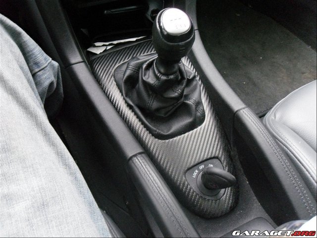

Hur fick du bort kåpan runt växelspaken? var de svårt?
Fett snyggt blev det!!
59 Inlägg
6 mars 2015
#214
Sitter med klips, bänd försiktigt med en smörkniv eller annat plast föremål så att du inte gör några märken så lossnar den enkelt smile

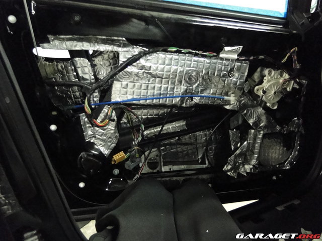

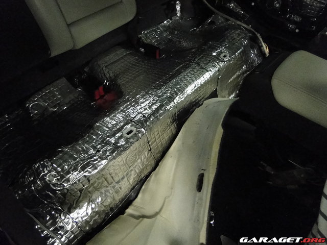

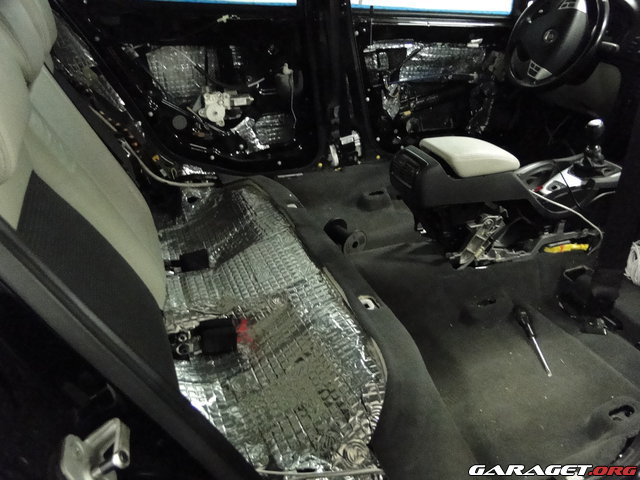

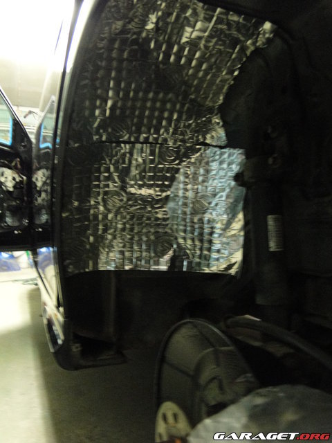

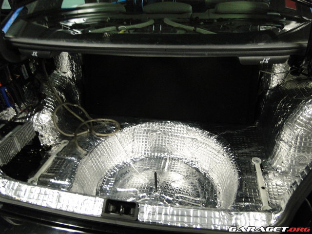

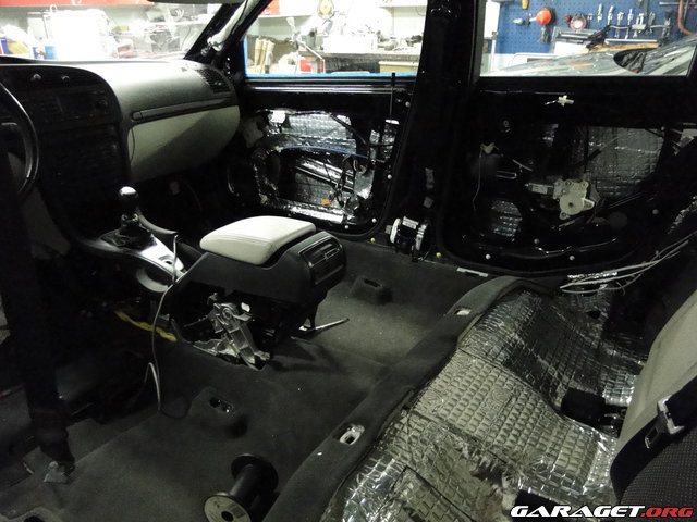

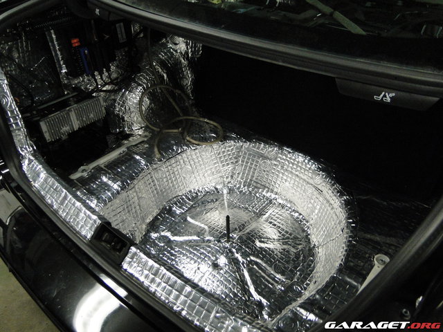

Blev en snabbis te garaget för o se så han stog kvar... o trofan det gjorde han big_smile

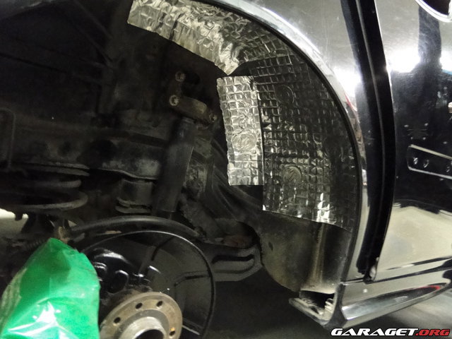

Så blev o fortsätta dämpa smile

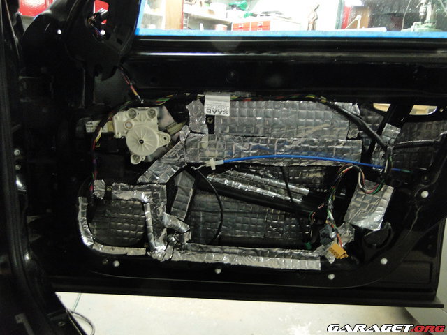

Satte tillbaka lite skit i bagaget! Samt rollade all jävla dämpmatta.. mer arbete än vad man tror men nu sitter den big_smile
Före smile
https://www1.garaget.org/gallery/images/206/205627/205627-449862ca094d85b8786aad8f0ec46c0e.jpg
https://www1.garaget.org/gallery/images/206/205627/205627-266c86e2bcc26fc7584d08d5562580b5.jpg
Efter! .. Dock mer skit o sätta dit men venne om jag ska sätta dit det då vibrationerna ifrån baslådan kommer göra så skiten lossnar ändå/samt låta ifrån det wink Återstår o se smile
Tro det eller ej man fick hjälp med .... men ah det gick bra till en början... Men ja låter bilderna förklara...

Satte lite dämpmatta i hjulhusen bak med smile
https://www1.garaget.org/gallery/images/206/205627/205627-7a47931d25545747a650bdcef588893a.jpg
https://www1.garaget.org/gallery/images/206/205627/205627-21ffdcfab4affae40d0dbafa2810620a.jpg
Riktigt stumt o gött nu big_smile

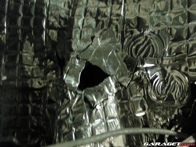

https://www1.garaget.org/gallery/images/206/205627/205627-ffc21bf8c71294f6de5a34f8889edbc6.jpg
Noga var hon ochså att inte täcka över några hål wink
https://www1.garaget.org/gallery/images/206/205627/205627-557bbafa43cc7f7c5fa4d81f68208883.jpg

Men sen blev det trubbel då jag inte visst hur jag skulle dra kablar te dörrarna ! (Notera tungan) Iaf frågat runt nu hur jag ska göra så det får bli nästa arbete big_smile
https://www1.garaget.org/gallery/images/206/205627/205627-1dec64c68b1bb59ed827a707692b669e.jpg
Iaf dämpa dörrarna lite extra big_smile Varför inte liksom tar ju inte skada presis wink Och dörrarna börjar bli lagom tunga nu hahah wink

Gooa helhetsbilder på all dämpning big_smile Fyfan va stumt o gött det ä big_smile
https://www1.garaget.org/gallery/images/206/205627/205627-ca81dd75d84a954ba13b20653dbb5f85.jpg
https://www1.garaget.org/gallery/images/206/205627/205627-cfcb8211bd8149debad1e61b3b1c27dd.jpg
Kan ju säga att bilen är klardämpad nu wink Bara lite små lul kvar på paneler o plast som antagligen kommer låta när man vrider upp basen wink
