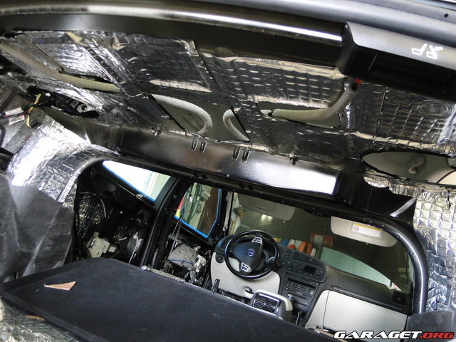

Hur mycket har ljuddämpningen kostat dig?
Hur gör du med fukt och sådant? När de väl kommer in hur får du ut det, torbollar?
Sista frågan vart har du beställt (silent coat eller vad det är?) ljuddämpningen, och hur mycket kvadrat har gått åt:)

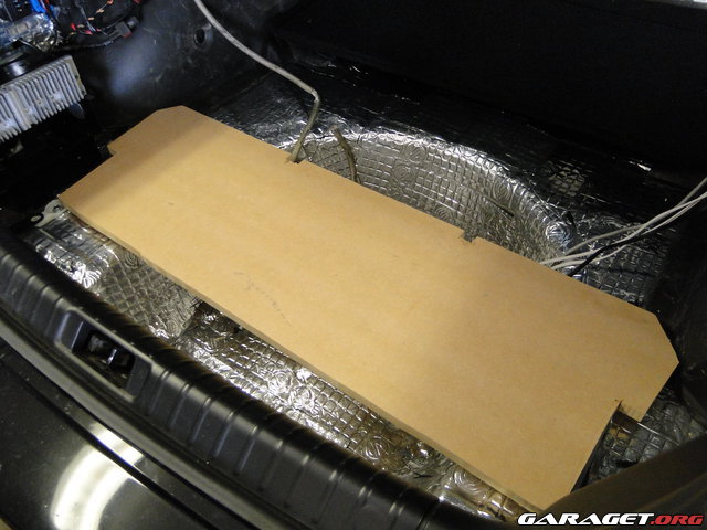

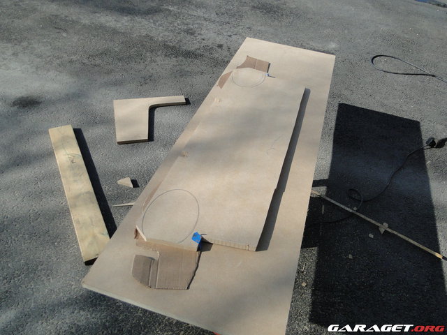

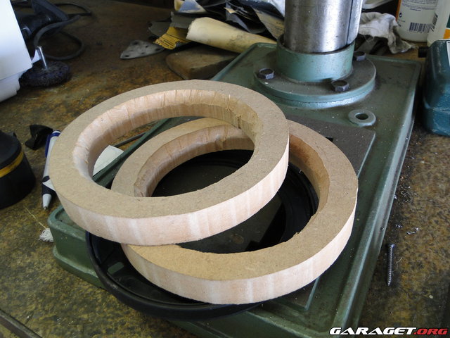

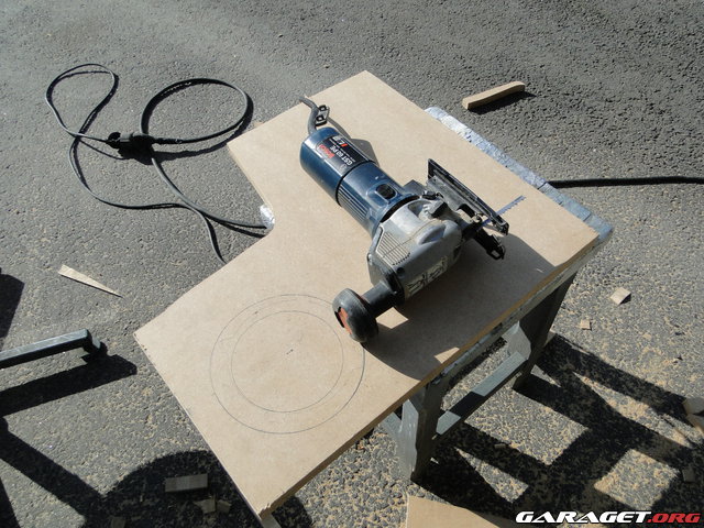

Fick lite mdf idag så man kan göra ringar te högtalarna samt att stadga upp hatthyllan big_smile (Jävla tunna plåt) Så man slipper skrammel och att mina monster 6x9:or har något att sitta i wink Ska pilla med detta i helgen om det finns tid ...
https://www1.garaget.org/gallery/images/206/205627/205627-fcf079516abf634fc802ac1b5a8b20d3.jpg
Inge mer kul idag sad
Hare gatt//Klaysson
Ehm för mycket....
Om du tänker på hjulhusen så kommer det inte in bakom då det sitter bra även om det kommer vatten på det samt att hjulhusplasten ska över också smile Sen kör man ju inte på vintern och har garage smile
Det är silent coat ja smile Vet ej 100% får räkna ihop kvittona men är över 15m^2

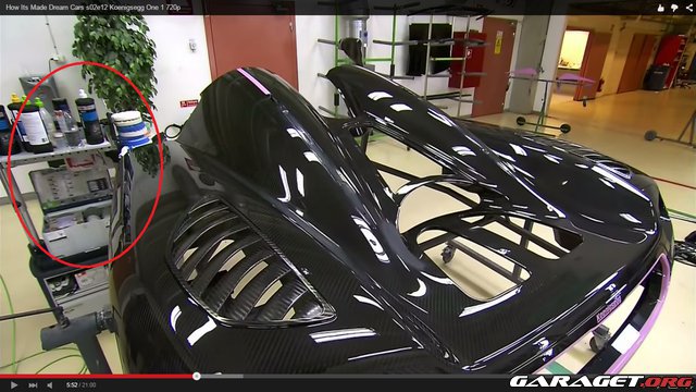

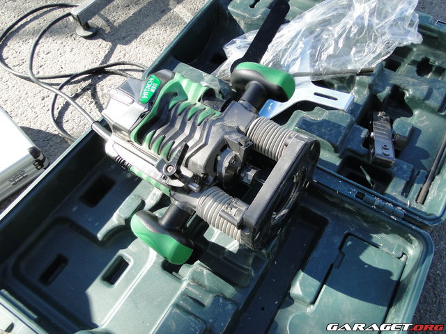

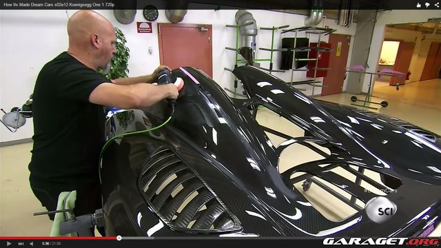

Var bara tvungen när jag såg detta... Iaf ni kanske undrar varför jag lägger upp en bild på denna slöa saken? xD
https://www1.garaget.org/gallery/images/206/205627/205627-50405ba9040ed974a014c62c4ea71c69.jpg

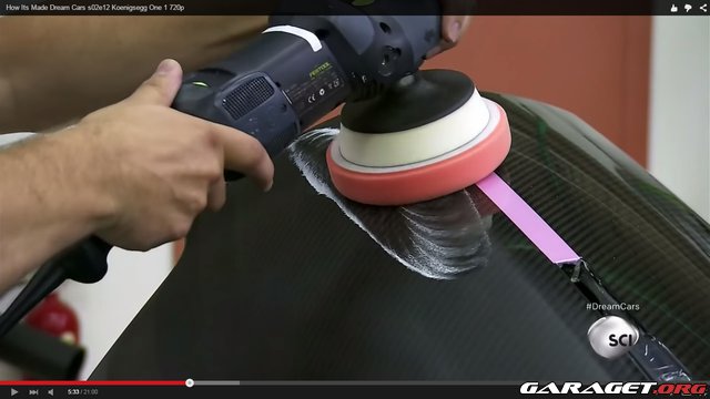

Iaf satt o titta på en video o vips så får man syn på en polermaskin hahahha hmm väldigt lik min... vänta nu det är en sån jag har hahaha! känslan när dom polerar i princip den värsta /dyraste bilen man kan ha med samma medel dessutom som jag har med så ska jag stå och polera min skruttna j##a saab med samma maskin o medel ....
Men där har jag ett bevis på att man ska kunna få en jävla finish iaf wink LOL
https://www1.garaget.org/gallery/images/206/205627/205627-325597fff733e0fc2f9a26d9b3381c61.jpg
https://www1.garaget.org/gallery/images/206/205627/205627-f381b887a77e7e1d6bfc5efafd1e9329.jpg
Där ser ni lådan o polermedel exakt samma som jag har ... jag bara WHHHHaaat när jag såg det....
https://www1.garaget.org/gallery/images/206/205627/205627-c285e15917f46ebbae78384ed92f4592.jpg

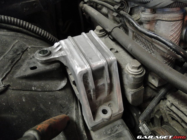

Blä gick inte som jag ville idag... Rent helvete! Dock var jag bara i garaget i ca 2.5-3 timmar... Imon blir det hela dagen :DDDDD
Aja fick börjat polera sista lilla saken i motorutrymmet! Dock återstår små detaljer samt 1000 skruvar osv

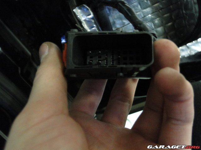

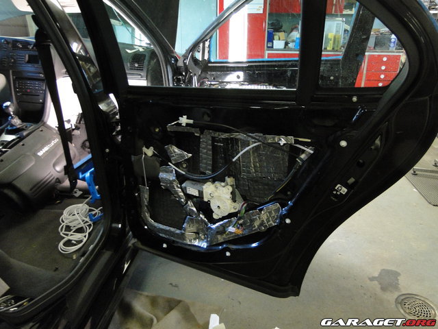

Typ här börja helvetet xD Ska som sagt dra egna kablar till dörrarna... är nog så gött som först med det då jag inte ville skarva i befintliga kablar.... Iaf började med att jag inte fick loss kontakten som satt i dörren.. men men men tillslut fatta jag att man skulle trycka upp den orange saken så lossna den.. (Varsågod för den som inte visste det) xD
https://www1.garaget.org/gallery/images/206/205627/205627-16a6431fb0f3a2b184b1941eb299fb8e.jpg
Lite små cuttad XD
https://www1.garaget.org/gallery/images/206/205627/205627-476a40535119b9fbd4d2857f31128c49.jpg
Finns gött med plats o dra sladdar big_smile
https://www1.garaget.org/gallery/images/206/205627/205627-dcef9b49b9e85094fca8abd2632b6e09.jpg
https://www1.garaget.org/gallery/images/206/205627/205627-cf55ada0619a46104bd7fdd547e26066.jpg
För o få loss gummit till föregående bild bara lossa på denna saken smile
https://www1.garaget.org/gallery/images/206/205627/205627-3ebf7aaca4e764b1ca690108128a3393.jpg
Å här börja helvetet på riktigt... dvs kameran var inte rolig längre. (Fixar bilder imon) smile
Skulle iaf dra kabeln igenom hålet där orginalstammen går te dörren..... O DET ÄR TRÅNGT O JOBBIGT O JÄVLIGT.
Allt är i vägen o man har ju inte bäbishänder längre...  Men tillslut efter många om och men så lyckas man få igenom skiten... med lite tips och hjälp från farfar big_smile  Är så grymt lite plats man har och fattar att ingen  typ gjort det innan. Tog typ 40min o få igenom skiten... o händerna är mördade... o hann bara med passagerar  dörren... men nu vet jag hur jag ska göra iaf... SÅÅÅÅ gött o slippa skarva .. (bara jag som hatar o skrava skit? )  Så nu går det en lång sladd ifrån bak te ena dörren big_smile  HALELULUJA. Fixar bilder imon på allt detta smile

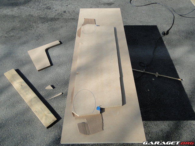

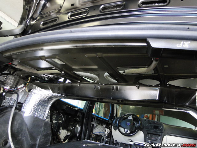

Update big_smile

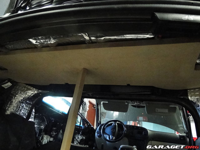

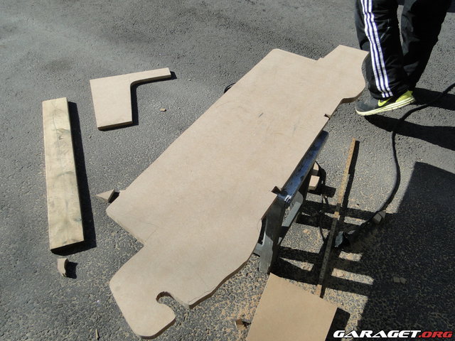

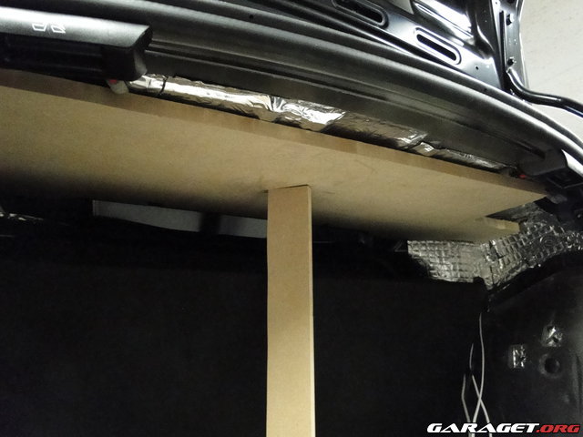

Började med o måtta mdf te hatthyllan big_smile
https://www1.garaget.org/gallery/images/206/205627/205627-71dcc9341c7046f30354e246ee7662ad.jpg

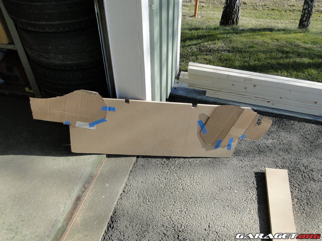

Blev skit o gjorde mall utav den biten som blev kass  big_smile
https://www1.garaget.org/gallery/images/206/205627/205627-9579f4537bd719552599dd70e513c983.jpg
https://www1.garaget.org/gallery/images/206/205627/205627-78847b4249c95d123d909effe524e4ca.jpg
https://www1.garaget.org/gallery/images/206/205627/205627-444b02adba96ea377eae8f8d538f731d.jpg

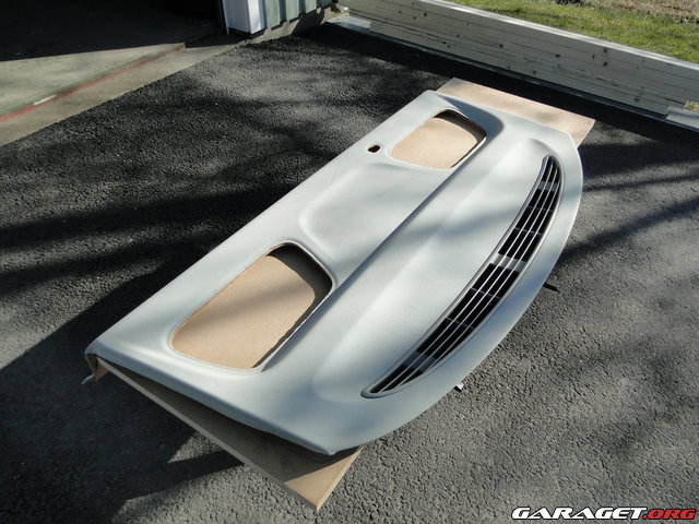

Snygg va ? XD
https://www1.garaget.org/gallery/images/206/205627/205627-bec9d2aec0b0ea159f637fba587192e3.jpg
Såja big_smile
https://www1.garaget.org/gallery/images/206/205627/205627-62c72fcb0d046718e750d628b7504927.jpg
Sen dämpa jag hyllan bara för att med tänkt att jag skulle slippa det men ah lika bra wink

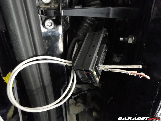

Update

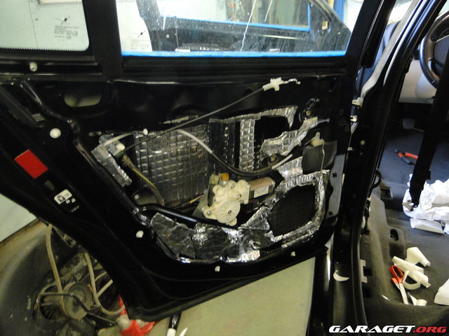

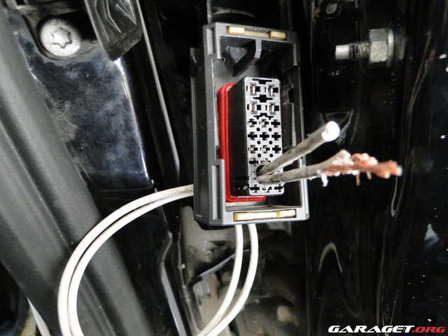

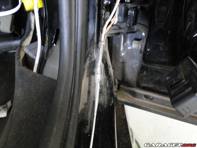

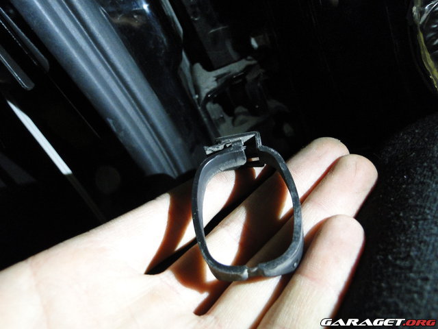

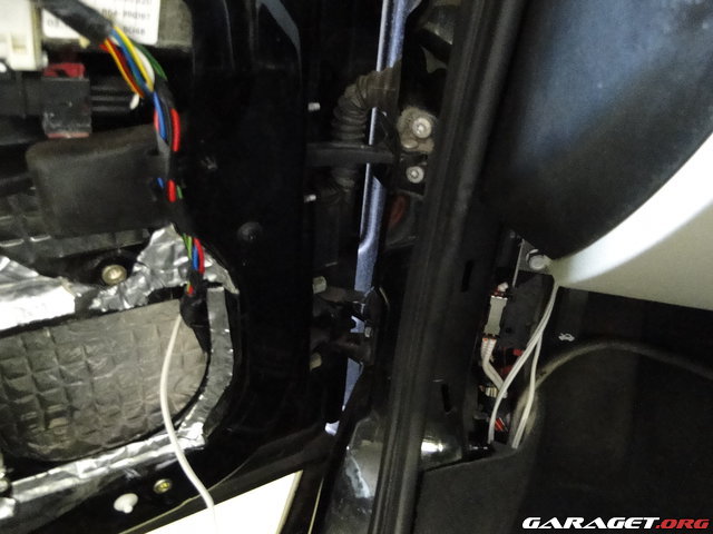

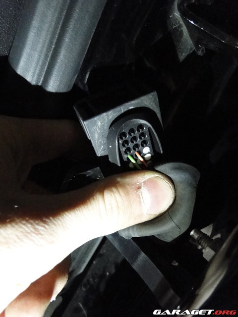

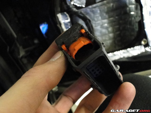

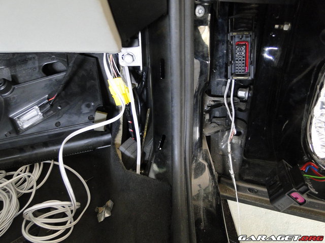

Fixa lite bilder på hur jag drog sladden genom dörren smile blev dock pissiga bilder haha...
Iaf helt klart lättaste metoden o få igenom en sladd är att fästa den på en stålvajer o försöka lirka igenom den! Det är inte lätt men det går wink
https://www1.garaget.org/gallery/images/206/205627/205627-475eef990cbf53bbb28be0f64b6a8458.jpg
SÅÅÅÅÅÅÅ skönt o fått igenom den haha...
https://www1.garaget.org/gallery/images/206/205627/205627-3facae4c9f0d79b96cc7970821bbce94.jpg
Sen vare bara att borra smile  Påverkar inget smile
https://www1.garaget.org/gallery/images/206/205627/205627-f98a16e5ed0e5f118aef4712b61e737a.jpg
https://www1.garaget.org/gallery/images/206/205627/205627-65fbbe9f0864f41fff9c64a99b998ecf.jpg
Fixa andra sidan med smile Ca 15-20 min nu när jag vet hur man ska göra smile
https://www1.garaget.org/gallery/images/206/205627/205627-bc36663093f84fcddc19ee7aa04c9670.jpg

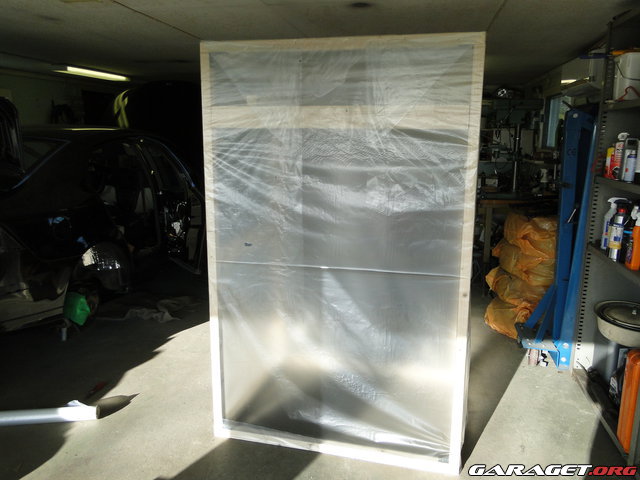

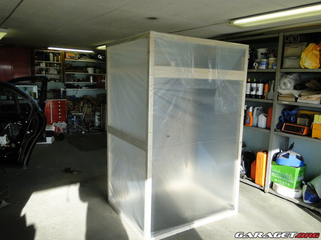

Byggt ett lackbås te alla småsaker som  ska lackeras samt maskerat o slipat allt dock ej bilder på det ! Blir lack i helgen skulle jag tro big_smile
https://www1.garaget.org/gallery/images/206/205627/205627-1a667fbe5f09faaabbb8130b83cc5291.jpg
https://www1.garaget.org/gallery/images/206/205627/205627-e3a31d6df7b8491999047a06809490d0.jpg
Hare gatt/Klaysson

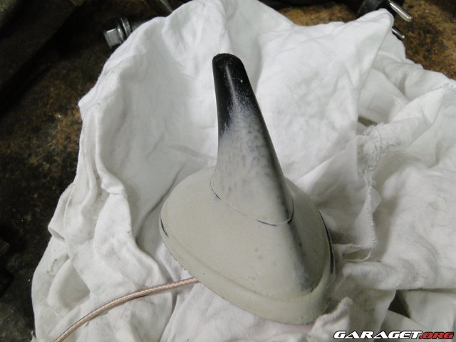

Blev o försöka fixa upp antennen då en ny kosta hutlöst mycket... Va inte så dålig men efter lite jobb ska jag nog få den bra big_smile
https://www1.garaget.org/gallery/images/206/205627/205627-8e084baa38a76e3a1c2007116d8aa1f2.jpg

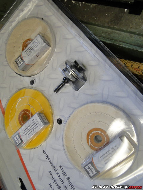

Fick hittat ett kitt med små polertrissor äntligen, så nu kan man få goo slutfinish på alla prylar! big_smile
100kr på jula så inte mycket för världen big_smile
https://www1.garaget.org/gallery/images/206/205627/205627-4fe849854155839c176016f60ee7b1a6.jpg
