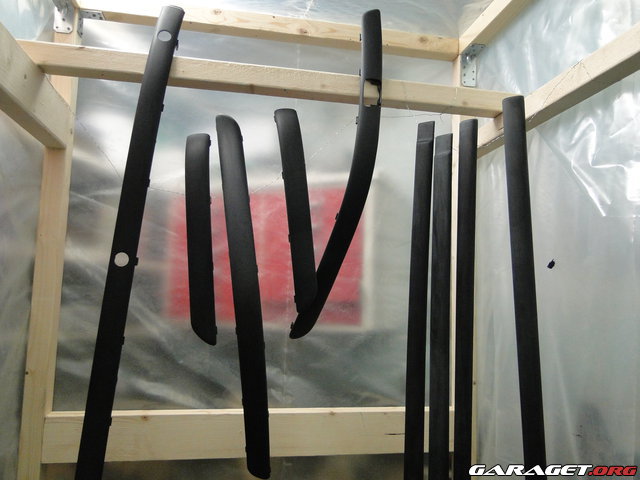

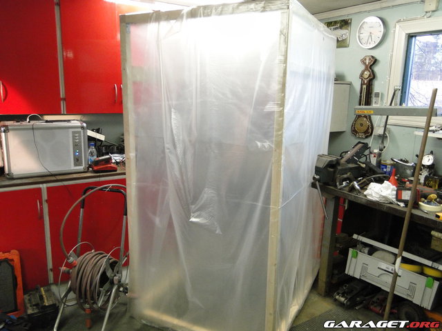

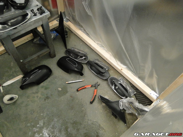

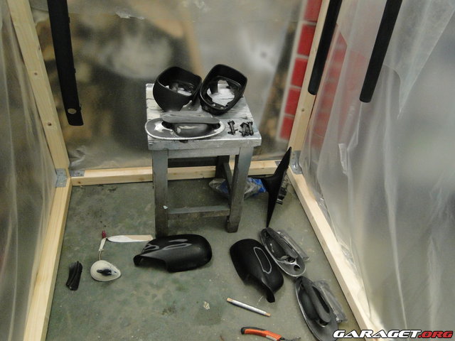

Flytta in lackboxen (numera kallat självmordsbås) finfint xD
https://www1.garaget.org/gallery/images/206/205627/205627-5a3743d37b08f1ff0ab37e852010d63b.jpg
Gav listerna lite mer våtsand smile
https://www1.garaget.org/gallery/images/206/205627/205627-382bba81ccfcd5c1ff51cd43a94dcc1c.jpg
Maskerat med juh smile
https://www1.garaget.org/gallery/images/206/205627/205627-d0eecc4de625e1a6520d44f0e5a8dc01.jpg
Fin fint detta smile
https://www1.garaget.org/gallery/images/206/205627/205627-44aa9c693d504ff154de78c1ded29f37.jpg
Bara o hänga upp skiten smile
https://www1.garaget.org/gallery/images/206/205627/205627-c1269bb375e6daeeb5eb98a7016792a6.jpg
Sen visa det sig att primern man har är genomskinlig.... helt idiotiskt då man inte ser vad man lackar utan skitbra ljus.... aja gick bra ändå o primern ska man ju slipa ner ändå wink https://www1.garaget.org/gallery/images/206/205627/205627-c6d95f1a92dd566c16fa19faefc8639b.jpg
Blötte ner gött i självmordsbåset som ni ser innan man börja så man slipper damm etc!
https://www1.garaget.org/gallery/images/206/205627/205627-289c9479290625e298609035093bac7d.jpg

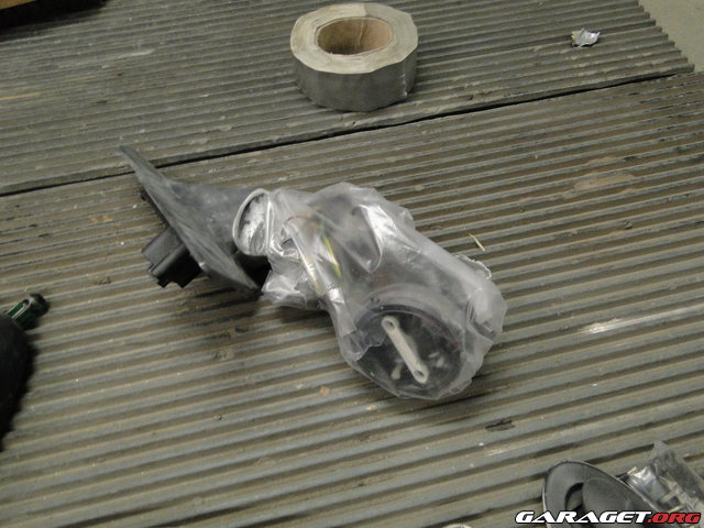

zel_92 skrev:
Härligt, du får ju en hel del gjort big_smile spännande projekt! Tänkte bara fråga hur man demonterar listerna och dörrhandtagen, hittade du någon guide eller så till det? smile
Tackar :DDD

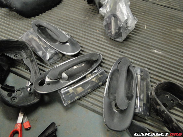

Listerna va bara o börja i ena änden av dom och dra försiktigt rakt ut! Sen en smörkniv underlättar mycket med smile Jag gjorde så o gjorde bara sönder 1clips vilket jag ser som lyckat big_smile Koster någon krona för en sån clips sak smile
Handtagen va bara o lossa på från insidan inget svårt alls om du har en sån här skruvmejsel smile Förarhandtaget e lite jävligare men det går wink
https://www1.garaget.org/gallery/images/206/205627/205627-75b79fe566cb4f598b1ffc3b3e766ef6.jpg

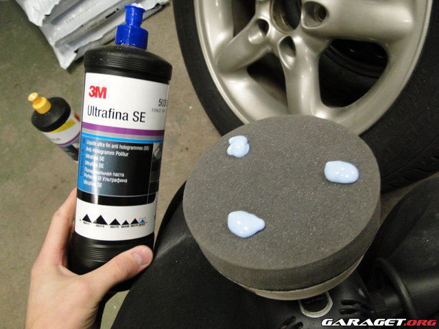

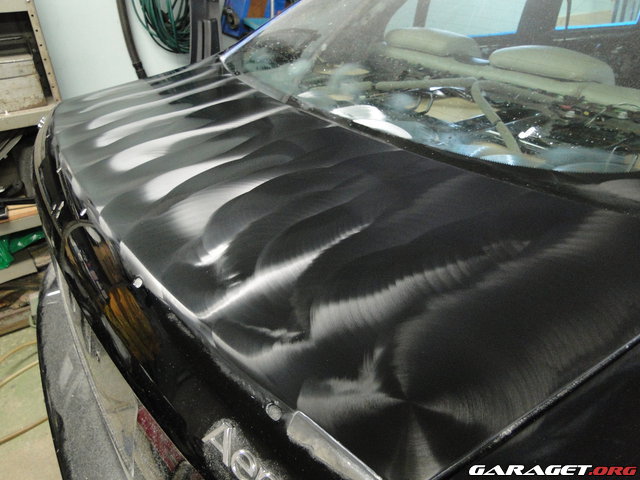

Update big_smile
Provade  att polera idag big_smile Grymt roligt när det blir så jävla bra så snabbt big_smile
Före bilder baklucka smile
https://www1.garaget.org/gallery/images/206/205627/205627-53292b5733d3dd7fd78e0f2953ad82cc.jpg
https://www1.garaget.org/gallery/images/206/205627/205627-8a693f83215b226e6ca769b9bd35e19f.jpg

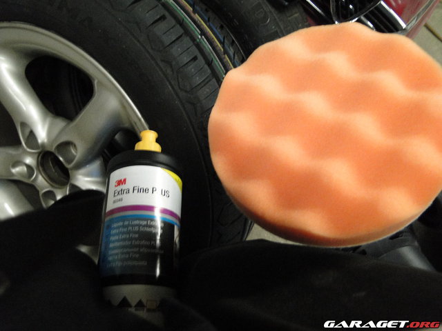

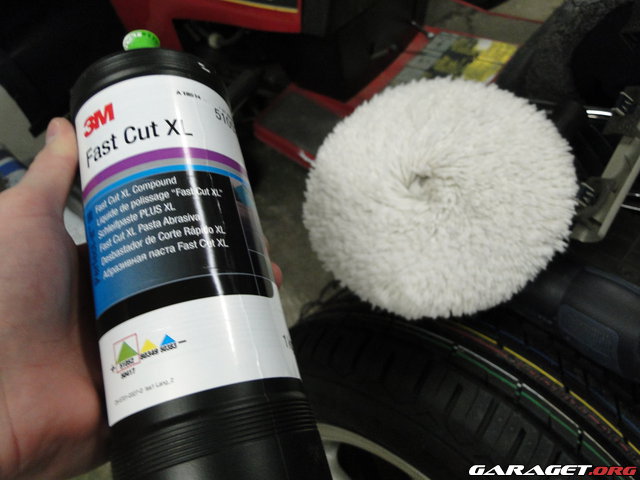

De trissorna te medeln på bilderna.
Steg 1;
https://www1.garaget.org/gallery/images/206/205627/205627-a38b04b1a2fb0a72262d53a0e707adf2.jpg
Steg 2:
https://www1.garaget.org/gallery/images/206/205627/205627-6e604db828e0ff102f2fd9cae5bbdc27.jpg
Steg 3:
https://www1.garaget.org/gallery/images/206/205627/205627-7ba900a431a91276538554850bc024c1.jpg

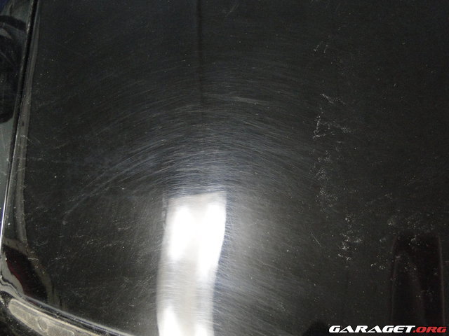

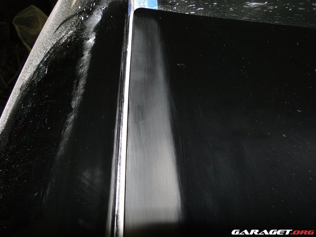

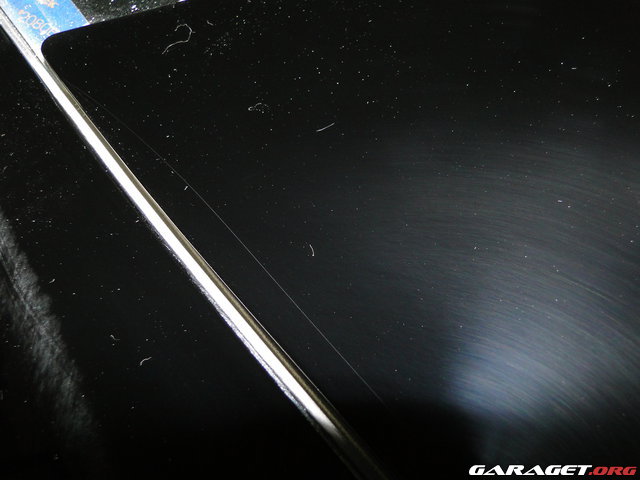

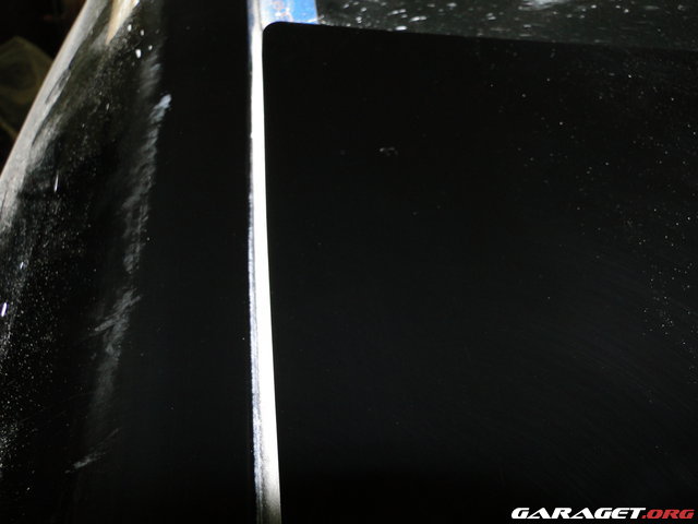

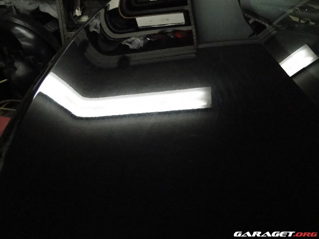

Fick syn på en grov repa! Ja jag är jävligt noga o den syns bara i vissa vinklar! Aja
https://www1.garaget.org/gallery/images/206/205627/205627-b78460e00224bafeb5d1b5d8cd347e69.jpg
https://www1.garaget.org/gallery/images/206/205627/205627-c81fed8e771c67fabcdc4bb5eb53bfd9.jpg

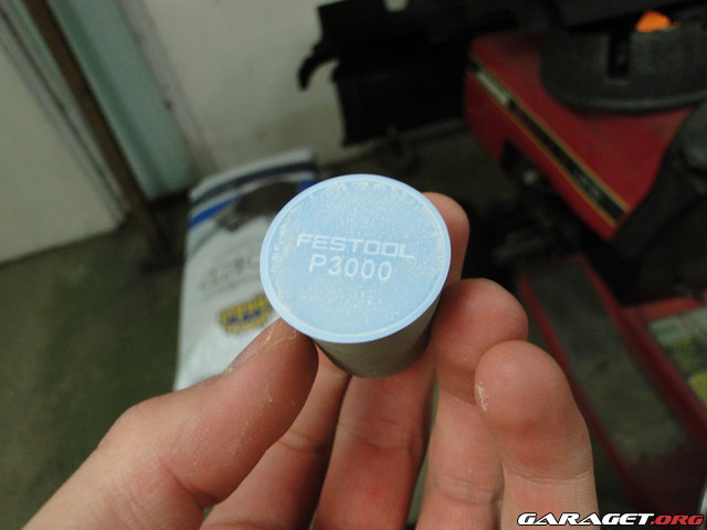

Gött att det hängde med sån här smidig sak i lådan big_smile En gummi kloss med små sandpapper big_smile
https://www1.garaget.org/gallery/images/206/205627/205627-fbdeabe7ecc148fc1c5e3f579fa4618b.jpg
Bara o slipa ner tills repan blandar in sig med klarlacken!
https://www1.garaget.org/gallery/images/206/205627/205627-7d7f83d43d1f3eb6b1c6f9eadcf6d6dd.jpg
Vart tog den vägen ? xD Lätt som en pläääät o ta bort grövre repor... första gången för mig och det blev perfekt big_smile
https://www1.garaget.org/gallery/images/206/205627/205627-c6faa9a72bb542053747af46d6f12925.jpg
Polera polera big_smile
https://www1.garaget.org/gallery/images/206/205627/205627-e184d5eef3963b113e8efbb286180b6c.jpg

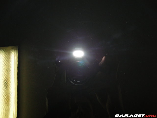

Ej 100% igt o la inte spesillt lång tid till o få detta resultat. Blev grymt.
https://www1.garaget.org/gallery/images/206/205627/205627-8bcbac37473cdf7e677c941d1037daa1.jpg
https://www1.garaget.org/gallery/images/206/205627/205627-237bf75b6ec92497903f7beb3196cf06.jpg
https://www1.garaget.org/gallery/images/206/205627/205627-e5e6cf4c139440b9c833aeda1b829c57.jpg

Ah den setup:en funkar perfekt (y) tips är att ha en blomspruta med helt vanligt vatten i så slipper du använda så mycket medel, bara en liten dusch "återaktiverar" medlet eller vafan man ska säga och jag spritar alltid lacken efter varje steg så slipper det ligga kvar några rester från medlet om man inte torkat tillräckligt på nåt ställe smile (ser ut som det är kvar lite på sista bilden) Hade du tänkt lägga ett lackskydd på bilen? tänk på att använder du ett keramisktbaserat lackskydd så "låser" du in alla defekter under det när det har torkat, tex om det blivit ett hologram eller missat o torka nånstans. Riktigt snyggt annars!
199 Inlägg
29 mars 2015
#249
Smart big_smile Så det går med alla polermedel ? Tänker om det fungerar olika för annars låter det skit najz big_smile
Jo jag gjorde inte 100%igt som sagt bara torka av med microfiber mellan varje steg hade dock bara en microfiber duk men ska köpa mer så man har en för varje medel ^^  Ah det ligger lite kvar i lacken hmm
Yez det ska på lackskydd! wink Yez yez inte köpt något sånt än inte satt mig in 100 hur skiten funkar men det ska jag lösa smile

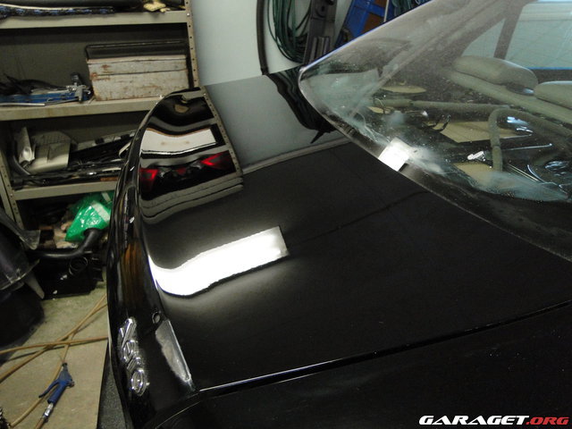

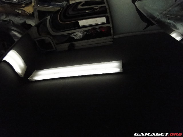

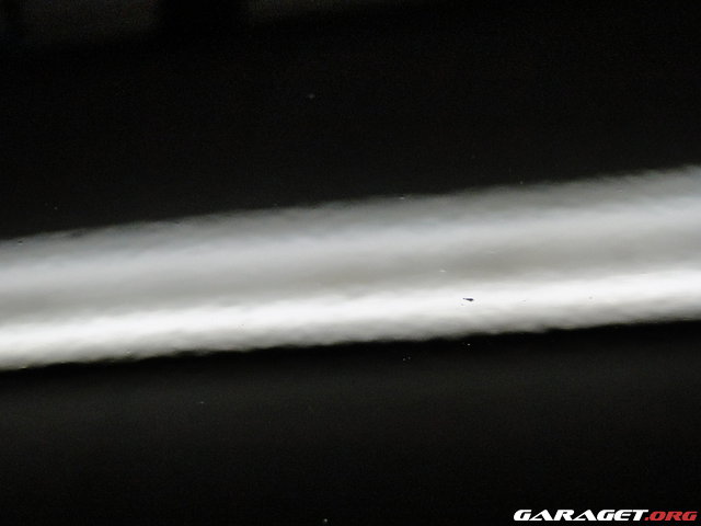

Update!
Glömde 2 bilder på hur det blev smile
Som nytt haha!
https://www1.garaget.org/gallery/images/206/205627/205627-ca41e59d8f48584de3a60ee4e050488e.jpg

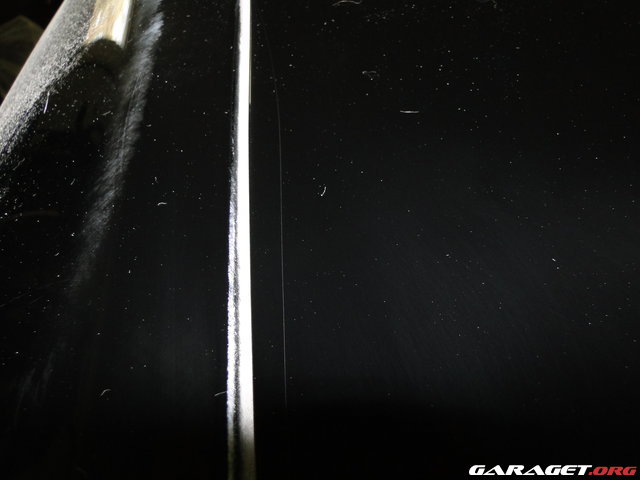

Dock så kan man se de förbannade apelsinskals-effekten som blir från fabrik... ingen här på garaget som har polerat en sån här bil o vet om det sitter i klarlacken eller i färgen ? För isf får man slipa ner det så man slipper se det! wink
https://www1.garaget.org/gallery/images/206/205627/205627-57f0a2b6ac5894b4659e777d5891505b.jpg
https://www1.garaget.org/gallery/images/206/205627/205627-f652ed4ea7b1406c0926e9bf08063337.jpg

Tyvärr ingen aning om vad det kan vara för vax, svårt att dölja mot en svart bil. Möjligen att du lägger igen dom med stift och våtslipar dom/hela huven, är det supermycket kanske det kan vara värt o lacka om hela huven?
Om du kolla i ljuset på repan du våtslipade(?) bort o jämför med andra sidan så märker du ganska fort om det är klarlacken eller färgen i sig smile

Nu gissar jag då inte vet till 100% säkerhet att jag har rätt. Men tror det är i klarlacken som apelsineffekten sitter i.
Men jämnför med andra biltillverkare så är Saabs lack väldigt bra. Har sett BMW, Mazda som det har synts från håll. Apelsinlack alltså..

Titta där du slipade ner repan, sitter "apelsinskalet" i klarlacken borde det inte finnas någon sådan effekt där.

https://www1.garaget.org/gallery/images/206/205627/205627-711638a405478b41cb6d1f50fd084571.jpg
Blääää man vill bara ha allt klart och i bilen! ionfmerm längtar...
https://www1.garaget.org/gallery/images/206/205627/205627-afb7b626943f40bdd2b3cebbbe8953fc.jpg
Hmm får prova om det går o fylla i oköra klossen med sandpappret o sen polera men annars får det nog bli så... hmm
Smart ska göra det nästa gång big_smileD
Angående vax för att dölja stenskott så tror jag de finns något på mekonomen. Medföljer någon typ av krita man fyller i repan/stenskottet.
Det stämmer sett nya bmw:s som ser sjukt dåliga ut....
Yee får åka o prata med dom!
Det ska göras big_smile
Funkiee skrev:
våtslipa hela bilen så försvinner stor del av apelsinen, men det är ett jävla jobb o man ska va jävligt försiktig! smile men bra blir det, speciellt på saab big_smile
Sant  O om man kör med 2500 papper går man inte igenom speciellt snabbt wink Dock så kan det vara olika tjocklek på klarlacken så man skulle behövt en såndär pryl som man kan mäta det! Men ska titta på:t nästa gång big_smile
