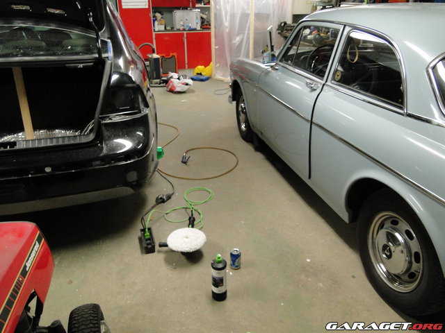

köp dig en liten lammulls trissa så ska du se att det biter med gröna korken wink

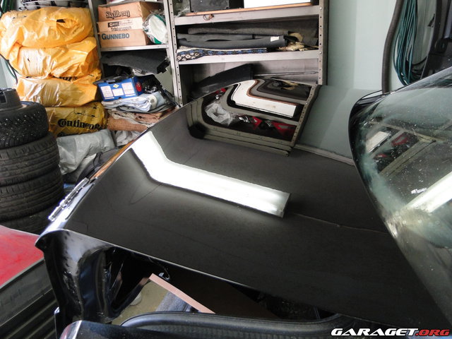

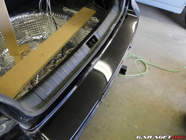

Tja, grejar som fan med bilen ! Dock dålig på o uppdatera o flytta över bilder ifrån systemkamera te datorn! Men vill få klart så mycket som möjligt innan lovet e slut!
Ursäktar för värdelösa bilder även om dom e tagna med systemkamera! Inget fotograf ä man... haahah..
Polera upp lite småtjafs
https://www1.garaget.org/gallery/images/206/205627/205627-433a34587eb0c0bd773a799aae1783eb.jpg
Denna är polerad hitta dock ingen bild när den va klar.. Polera upp den för att den kommer synas under sportluftfiltret..
https://www1.garaget.org/gallery/images/206/205627/205627-ec80488ec8d8a06068637917d26b87cb.jpg

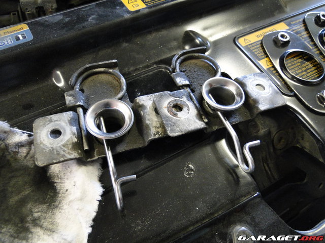

Polera upp dessa motorlås saker blev mycket bättre.... ingen bild med dom på dock..
https://www1.garaget.org/gallery/images/206/205627/205627-efe843bb74231cc3410defd44606978c.jpg

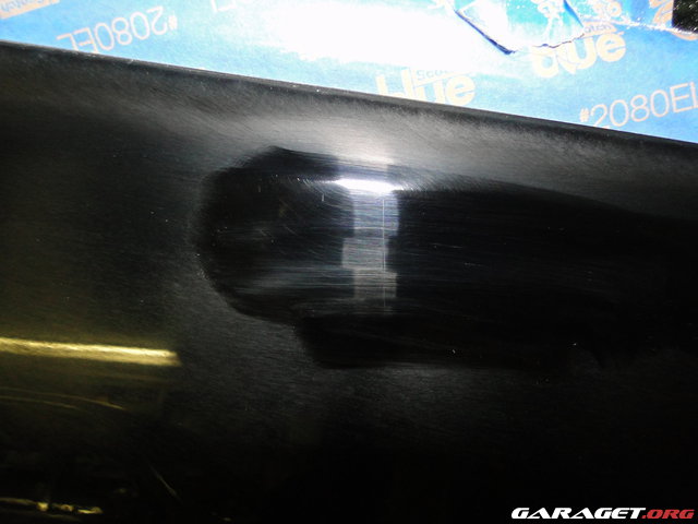

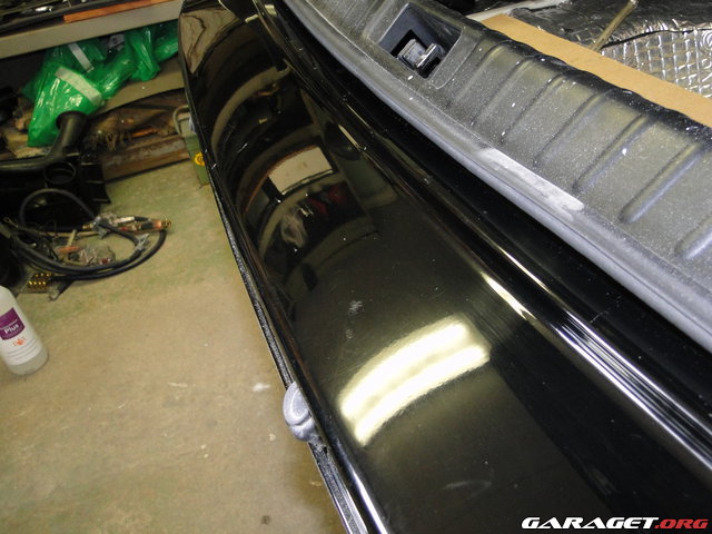

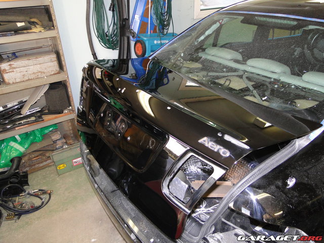

Undersökte apelsinskal i lacken o det visa sig på nederdel baklucka att det sitter som fan i klarlacken,,, så jag slipade ner tills det ar jämnt och fint... (Ingen bild på det)
https://www1.garaget.org/gallery/images/206/205627/205627-f725d4b3a98c25611d30443cda693240.jpg
https://www1.garaget.org/gallery/images/206/205627/205627-79cd8015c5f8d2df4735c5780faf6320.jpg
Blev iaf mycket bättre i lacken efteråt.. hitta inga bilder på det då man har för många på olika kameror..
Men det sitter både i klarlacken och i lacken så det är egentligen onödigt...
Detta är min baklucka utan att ha slipat ner apelsinskalen i klarlacken
https://www1.garaget.org/gallery/images/206/205627/205627-8b662b2ea31a1dea6d187415755f5614.jpg
https://www1.garaget.org/gallery/images/206/205627/205627-47f57bd44d29c2db00035fe848ff75e4.jpg
Men ja apelsinskals:effekten försvinner men inte helt! ....
Lovar o fixa bilder på allt! smile
Haregatt //Klaysson

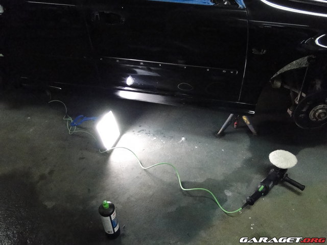

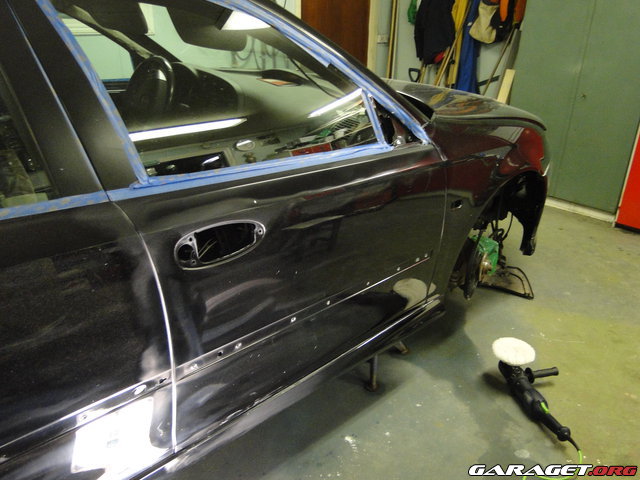

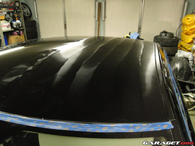

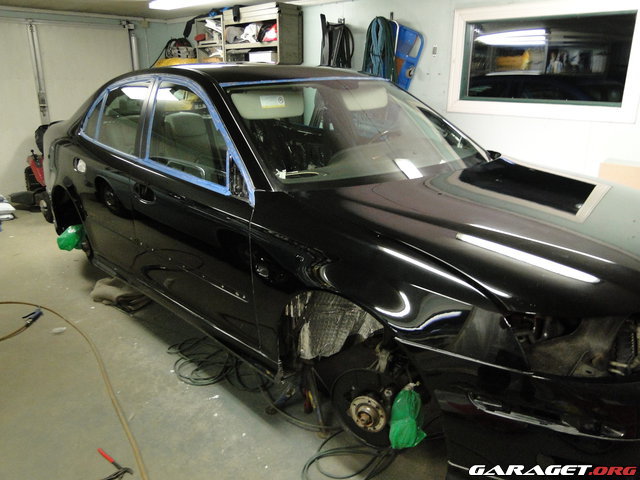

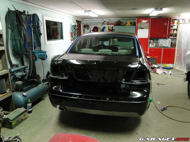

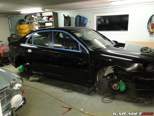

Update smile
Har är lite före bilder på kofångaren! Ska dock bytas ut eller moddas om men ska iaf försöka få bort reporna  så gått det går smile
https://www1.garaget.org/gallery/images/206/205627/205627-52a769d3f93b55091722228803a12604.jpg
https://www1.garaget.org/gallery/images/206/205627/205627-e4cca62937cfac4c4bde25a24dc17294.jpg
Polera o polera ..... man lär sig iaf, mycket mer kontroll på sakerna o känns som man börjar veta vad man håller på med smile
https://www1.garaget.org/gallery/images/206/205627/205627-60eb836e48886bb8ba39701cc2486b82.jpg
Detta är bilder efter steg 1 i poleringen... massa repor kvar men ser fof bra ut  wink Dom reporna som ni inte kan se försvinner med steg 2 och 3 smile
https://www1.garaget.org/gallery/images/206/205627/205627-729c99aa952c1d8ce6b23b6aa2c6c39d.jpg
https://www1.garaget.org/gallery/images/206/205627/205627-1431ff304eb92622b6bf0308801469c6.jpg
https://www1.garaget.org/gallery/images/206/205627/205627-185a8312fec37e5dbd4b2dba46ab5c83.jpg
https://www1.garaget.org/gallery/images/206/205627/205627-ff468997a65e714948f5f1d381480edc.jpg

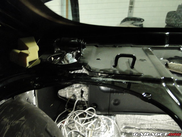

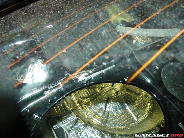

Har är lite bilder sen pillandet med hatthyllan ... då mina nya 6x9 or är större var det bara o kapa plåt.. piss arbete men det måste göras..
https://www1.garaget.org/gallery/images/206/205627/205627-fcd5ff08e3e223644321f61a182f1cd4.jpg
https://www1.garaget.org/gallery/images/206/205627/205627-a626f02069c50afa25926f936f00758e.jpg
Hare gatt/Klaysson

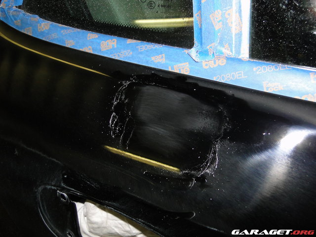

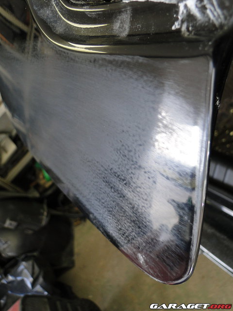

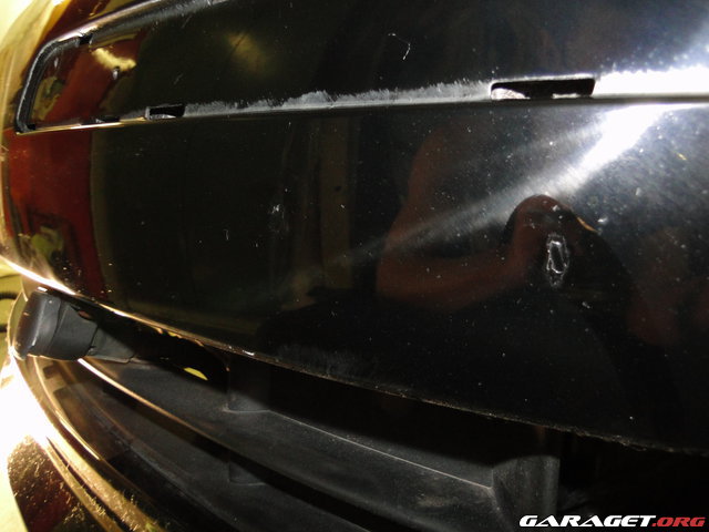

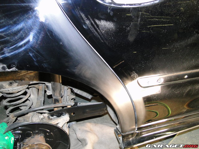

Har har ni mer bilder där jag letar grövre repor som inte går bort med ulla och 3m grön kork! smile
Har har ni en grövre sår i min lack sad
https://www1.garaget.org/gallery/images/206/205627/205627-ab7d77e53628a60b62bfa215941463c0.jpg
Lite våtsand så är den borta smile
https://www1.garaget.org/gallery/images/206/205627/205627-50c3cd05b9df28ef5fa928a1acfe80f7.jpg
Extremt mycket skit här med... på båda sidor så var bara att köra ner med våtsand försiktigt smile
https://www1.garaget.org/gallery/images/206/205627/205627-59ec8ce4eefbfb30ef749f95330c3a2e.jpg
Stygga förra ägare sad
https://www1.garaget.org/gallery/images/206/205627/205627-180735fe134c065d5fa060cd7bde523f.jpg

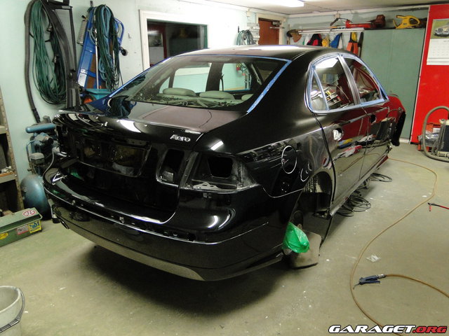

Jomen ut med den i solen nudå smile Skulle nog se skitbra ut ahhhahahah......     vadå rosor xD Och ja jag vet att jag använder mycket medel men är ju nybörjare så jag är på säkra sidan! Dock är det ett helvete o torka av mellan de olika stegen men det är det värt wink
https://www1.garaget.org/gallery/images/206/205627/205627-322dabc3a7ca904b379e427b059ea14f.jpg
Ser ju ganska proffsigt ut big_smile
https://www1.garaget.org/gallery/images/206/205627/205627-b7b181b4ac18b79a1d15d9ead5b3a536.jpg
Snartså! Väntar på vax som kommer på nästa vecka o då görs sista steget i polerningen smile

Har inte testat våtslip så mycket men vet att man kan bränna igenom även med polermaskinen och den risken bör ju ändå vara mindre än vid våtslip.
Snyggt jobbat annars:) Kommer du att ställa ut någonstans i sommar?
Nope men provar försiktigt! smile  Man lär ju sig inte om man inte provar haha wink Men ska skaffa en sån där sak som man kan mäta tjockleken på klarlacken så man kan va på säkra sidan smile Inte lyckas gå igenom på något ställe förutom när man inte tänkte på skiten som sticker ut från tanklocket.. Men är knappt synligt wink O den ska foilieras ändå smile
Tackar big_smile, jodå något får man ju åka på wink
Asplundarn skrev:
Tänk på att om du våtslipar för hand så blir trycket jätte ojämnt jämfört med en maskin, minsta rörelse du ändrar på handen/kroppen ändrar ju trycket så kör försiktigt. Inte alltid bra att använda för mycket medel heller, kör med en blomspruta för att "mista" lite lätt och dryga ut det ännu mer smile Kör du roterande eller oscillerande? Borde inte vara några problem med rosor när du har kört alla stegen
Jag kör grymt försiktigt med 3000 papper och med mjuk kloss smile Så igen fara än iaf och inte kört någon större yta smile
Men är liksom min första bil så får ju exprimentera lite så man lär sig lite wink    Yez ska göra det! smile Men tänker att jag ska slippa det och gradvis lära mig hur mycket medel jag kan använda smile   Jag kör roterande smile Nej haha inga problem alls med rosor var lite ironisk smile Sista steget i 3m medel är grymt ! smile

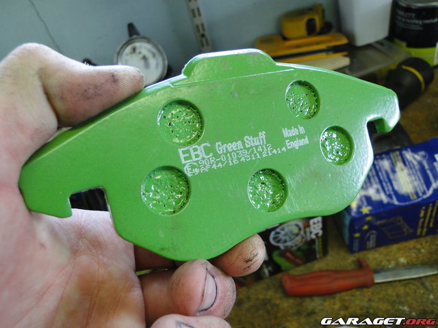

Update big_smile
Fick lite bromsklossar idag big_smile
Numnum Greenstuff big_smile
Nu kommer han nog stanna iaf big_smile
https://www1.garaget.org/gallery/images/206/205627/205627-8e2a02401841aa099a0a33f728b12b6d.jpg
https://www1.garaget.org/gallery/images/206/205627/205627-be4670f93d452080a9b3b00c6b556b1d.jpg
Hare gatt//Klaysson
