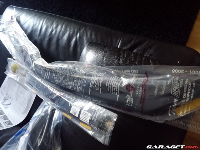

Trilla in vindavvisare idag big_smile Heko ^^

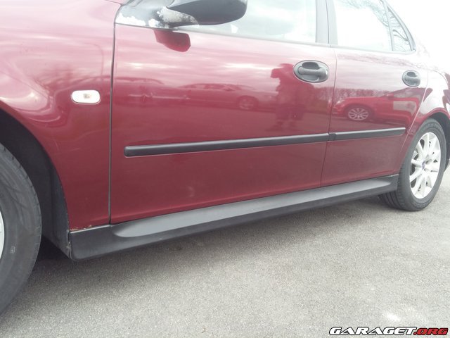

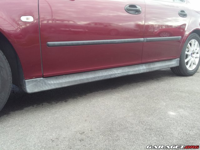

Inget spännande om min bil idag ... MEN gjort något annat som jag inte fattar att folk gör....
En saab som helhetsintrycket blev 15 gånger så bra med ett 20minuters jobb...  SÅ gör det på eran bil då jag sett så många som åker runt med blekt plast...  Värmepistolen funkar på lister och kjolar runtom om du har detta utrustningspaket på eran saab....
Iaf vad du behöver är bara en värmepistol och satt den på 500 grader...  (Funkar med lägre temperatur men tar längre tid då, höj värmen ju säkrare du känner dig) så kan du göra mirakel om du har lite teknik smile
Detta funkar inte på handtagen på denna bil.
Innan

Efter
https://www1.garaget.org/gallery/images/206/205627/205627-1bcc4a7ee0cd693e926bbc3f66e5a857.jpg
Jag la på ett lagen nanotec (som jag inte minns märket på) för att jämna ut det i slutändan och skydda extra!
Detta håller riktigt länge då du smälter den torra/blekta plasten så den blandar sig med den fräsha plasten under och gör så den ser ut som ny. Funkar på massvis med bilar denna metod !
Hare gatt/ Klaysson

Värmepistol är nog överlägset bäst men det funkar bara typ 2-3 gånger sen är dom förstörda för oljan i plasten torkas ut, men som sagt behandlar man den vart efter o sköter om det borde det hålla bra länge! smile

Yee sant men tror efter den 3:e gången så är nog bilen skrot ändå för verkar hålla riktgit länge med bara värmepistol wink
