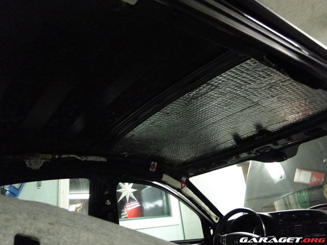

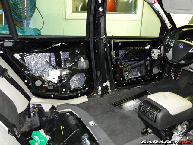

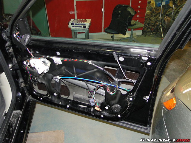

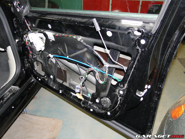

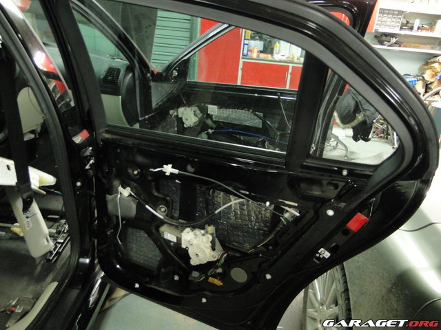

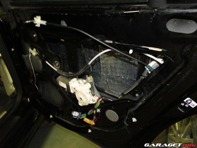

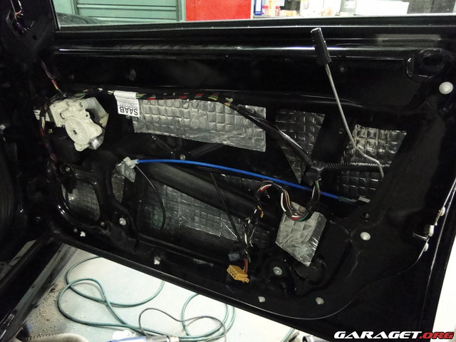

Detta har blivit gjort idag ! smile
Dämpning av dörrar ! Ett pill jobb o händerna ser ju små misshandlade ut nu haha...

Gud va bra dämpning hahah..

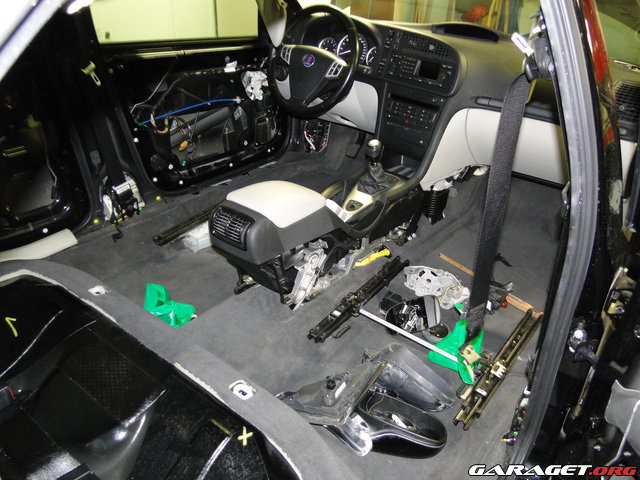

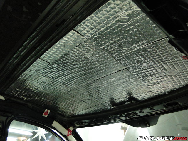

Börjat lite smått ^^
https://www1.garaget.org/gallery/images/206/205627/205627-df629cbe3933bc03914a60b025cd7aa0.jpg
https://www1.garaget.org/gallery/images/206/205627/205627-586ba640d40018837540e1df15c26f9e.jpg

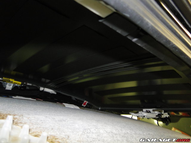

Undertaket blev lite smått hängade haha... men inget som gått sönder eller vikt sig riktigt gött big_smile
https://www1.garaget.org/gallery/images/206/205627/205627-bb0d3152125bba42a46dfc96bf47d9b3.jpg

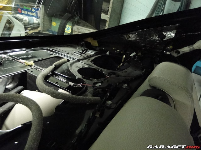

Dämpa dämpa...
https://www1.garaget.org/gallery/images/206/205627/205627-7cf04b0c581279e46a90d447171c470f.jpg
https://www1.garaget.org/gallery/images/206/205627/205627-f4a9fb41c728b04a777609360a09b7bf.jpg
https://www1.garaget.org/gallery/images/206/205627/205627-df67b2f25b9abea83acdfc74f8e8ad29.jpg
https://www1.garaget.org/gallery/images/206/205627/205627-ea18d17670d101d746d11d5eeec3d7a2.jpg
https://www1.garaget.org/gallery/images/206/205627/205627-2d5c7ee18174af6591fa978b7880c1f7.jpg
https://www1.garaget.org/gallery/images/206/205627/205627-70245c6ff7597ddb6cdc64260898bd7f.jpg
https://www1.garaget.org/gallery/images/206/205627/205627-f6d27cae247623f7206dbb81f5fe1506.jpg
Detta vart fixat idag då ! Ska givetvis göras mer noggrant på inre sidan av inre plåten!  Men fick nästan allt tät o fint smile Blev gött mycket stummare wink Ni får ha det underbart presis som jag har det när jag grejar haha...

En fråga!Hur många ark gick det åt till dörrarna ? wink Mått på dessa?Mvh!
199 Inlägg
12 januari 2015
Arken va 39x25 cm o det gick åt ca 6 per varje dörr men då var jag jävligt noga och tog båda plåtarna! Fast ska dämpa insidan av dörrsidan med så kommer blir typ 10 per dörr för mig men tror egentligen det räcker gått o väl me dom 6 arken jag satte på plåten om man inte ska vara mega seriös haha wink

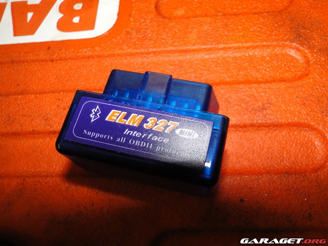

Fick småskit på posten big_smile   Elm 327 (Ska bygga in 2 surfplattor i instrumentpanelen! ) En för musik (Spotify) och en för o få ta alla töntiga mätare man kan få upp med Torque appen big_smile  Kommer bygga allt helt custom och plasta själv wink Kommer bli grymt!

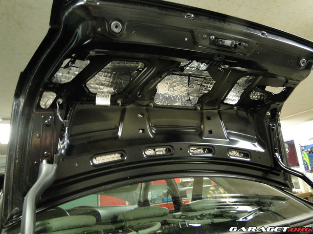

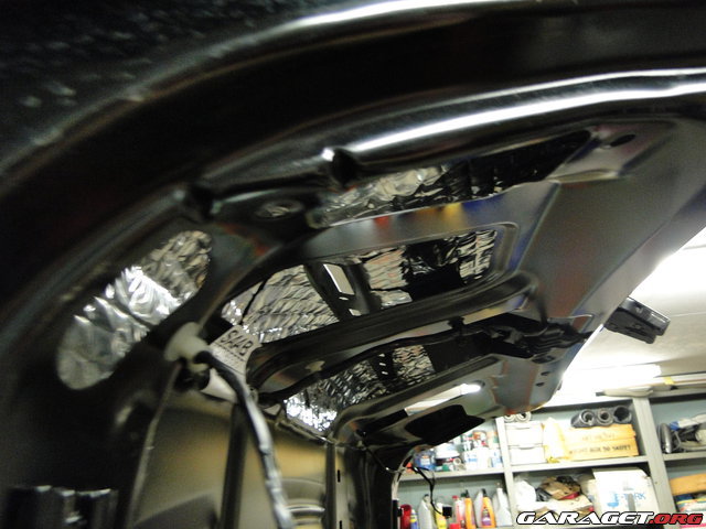

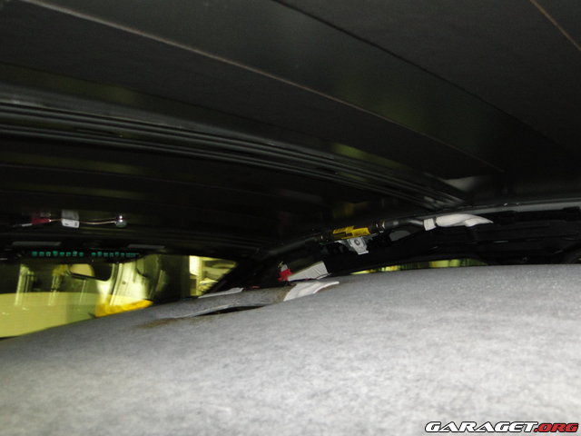

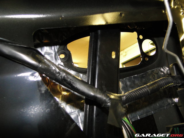

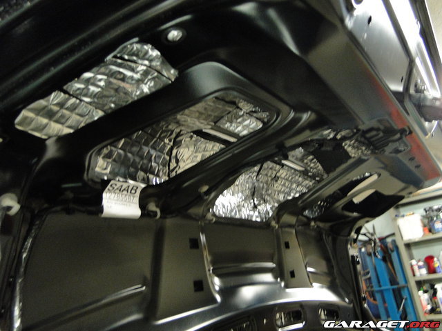

Tjenare har fortsatt dämpa bilen .... ett jävla arbete o dämpa ytterplåten i bakluckan men nu vart det gjort ! big_smile  Lite bilder på det smile
https://www1.garaget.org/gallery/images/206/205627/205627-ae1af92c3d1e8918c3e8c60e7c9391e1.jpg
https://www1.garaget.org/gallery/images/206/205627/205627-3522beab4ec15836530077830b002c11.jpg
https://www1.garaget.org/gallery/images/206/205627/205627-775b5ec754d479b062a16d73f7927a2e.jpg

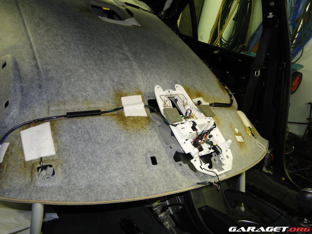

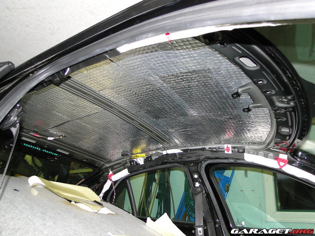

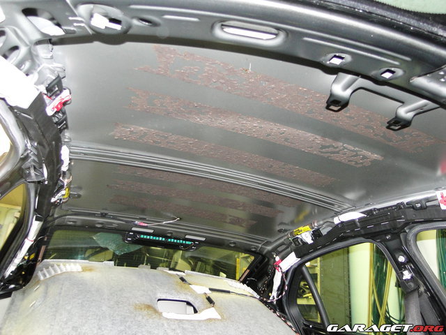

Dämpade även bakrestolparna eller nu vad man kallar dom^^
https://www1.garaget.org/gallery/images/206/205627/205627-fb1813dccf1cec6ce4163dba6535093b.jpg

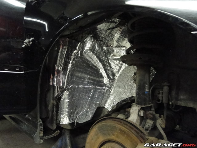

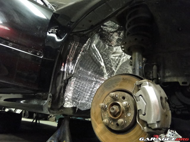

Tog mig också an och gjorde rent och dämpade i hjulhusena mot kupen för minskat buller smile
https://www1.garaget.org/gallery/images/206/205627/205627-d4052b1c9f488e274394d5976c616678.jpg
https://www1.garaget.org/gallery/images/206/205627/205627-11d668a7ba2c6fbf06f2178ce566563b.jpg
https://www1.garaget.org/gallery/images/206/205627/205627-d83f5553441e397c5104b789aad8238b.jpg

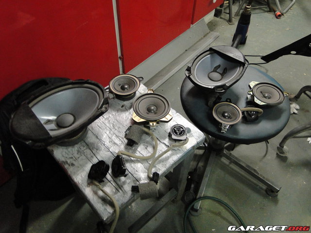

Om någon är sugen på orginalhögtalare 300w systemet så äre bara o hojta ! Bara 6,5 erna i framdörrarna är sålda! smile
https://www1.garaget.org/gallery/images/206/205627/205627-a444babecd526798aad9f2b8efe97cce.jpg

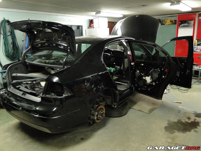

Hur bilen står idag hahah.. om man längtar tills sommar..
https://www1.garaget.org/gallery/images/206/205627/205627-3e9470bb718425ec29f5045bdceea26e.jpg

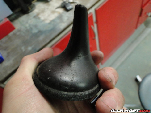

Fick loss denna med som givetvis ska bytas ut ^^
