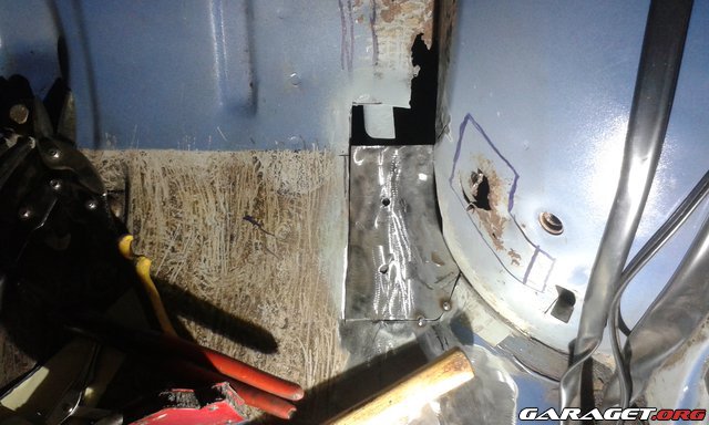

har iallafall grejsat lite igen å det var förvånansvärt kul faktiskt smile

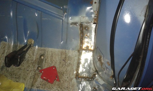

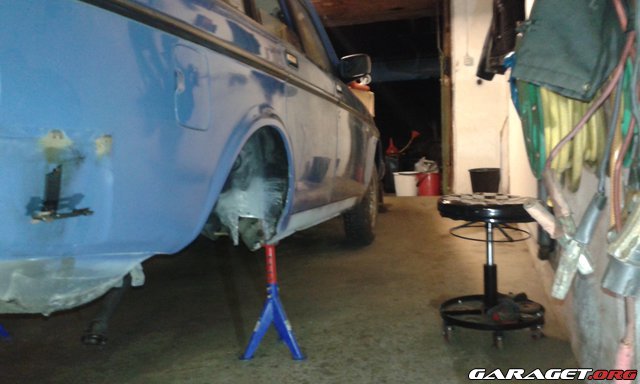

slänger fäll öpp ett par bilder på det som händer å komma skall cool

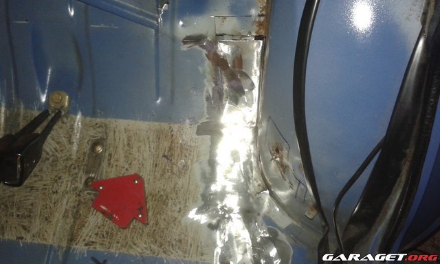

https://www1.garaget.org/gallery/images/159/158129/158129-b81337f9282a16b823776cfd627f27e4.jpg
börja på å fixa ett litet rostangrepp smile
https://www1.garaget.org/gallery/images/159/158129/158129-b558e46ec1ba8fa901031b6c02b88f9b.jpg

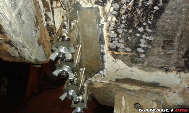

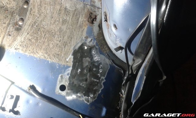

kapat undan lite å fundera på hur jag skulle smida till bitarna big_smile

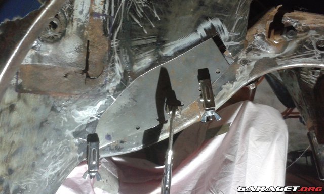

https://www1.garaget.org/gallery/images/159/158129/158129-5d1319f8c623d8f9b07e6bc471ab4f65.jpg
klippte ut en bit å prova smile är imponerad av klämmorna som funkar kanon där det är dubbelplåt som går ner så där wink

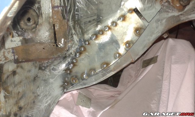

https://www1.garaget.org/gallery/images/159/158129/158129-0ad6fc2e418d2224fcbf61294571c205.jpg
å så elda ja på med svetsen cool sen slipa med varenda slipverktyg jag hade för å få de skapligt big_smile
https://www1.garaget.org/gallery/images/159/158129/158129-9d30239624c537e8305e5b5f18c7c35a.jpg
så passa jag på å lägga nån loppa där med för de lös igenom big_smile
https://www1.garaget.org/gallery/images/159/158129/158129-4225426875128f89c50603c008b0161c.jpg

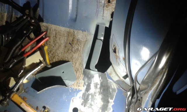

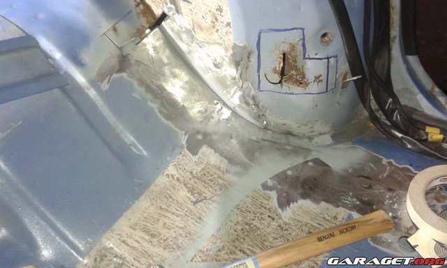

så var det tillverkning som stod på listan å börja med en mall av nå gamla target tavlor roll
https://www1.garaget.org/gallery/images/159/158129/158129-681b24836af7598fed1e78661dd67234.jpg
å så efter mycket hit å dit mä en plåt bit så börjar det likna ett hälvete lol
https://www1.garaget.org/gallery/images/159/158129/158129-9db0beeb6fff0fa6afe78c363f00a7bd.jpg
sen vart jag nöjd så nu väntar jag på att min gamle vän ska komma med en hålstansare eller vad man ska kalla det big_smile
få se då om det är enklare än att borra en massa små hål där för att punktsvetsa hmm
https://www1.garaget.org/gallery/images/159/158129/158129-1e2fb1e3271255aab37ccb3134b4bf3c.jpg
å där har ni en lagad sida å en rostig som jag ska ta tag i inom snart framtid smile

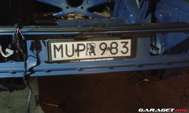

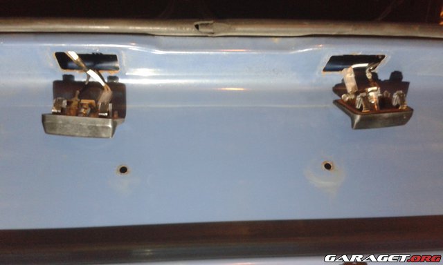

sen vart det till att skruva undan nummerplåten smile eller ja skruva de vart ju å kapa skallarna lol
https://www1.garaget.org/gallery/images/159/158129/158129-e3d966a5e0df49482f6fd1d54b983491.jpg
där hängde jag den big_smile blir ju nya sen när det är aktuellt att hiva på några igen big_smile

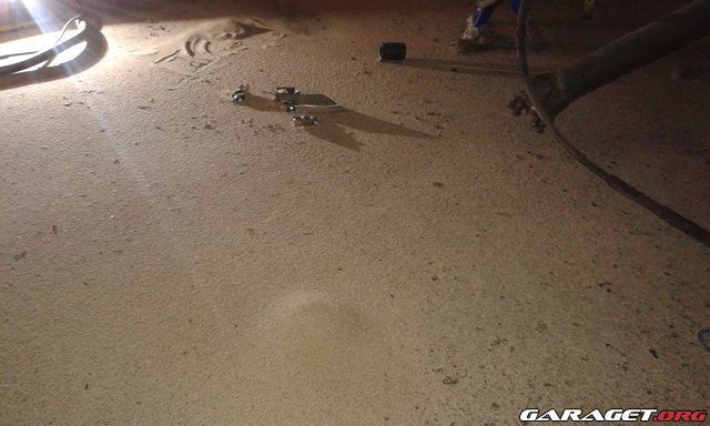

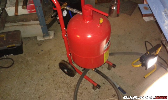

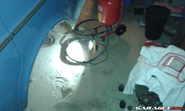

har blivit lite gjort igen big_smile tänkte testa blästern jag köpte här förut smile
https://www1.garaget.org/gallery/images/159/158129/158129-4f50a311787f80ea767236952da1c4de.jpg
å det skulle jag inte ha gjort lol
https://www1.garaget.org/gallery/images/159/158129/158129-f1efd0a17256b29c79aab68e7033176b.jpg
vart ju görfint där jag provade iallafall big_smile
https://www1.garaget.org/gallery/images/159/158129/158129-2693e6a9899451c42dc47bbb443acfb4.jpg
men vart en sand strand i hela garaget sen big_smile
så de vart till att julstäda i garaget istället efter bläster tästet roll

Glöm ej täcka över gällarna vid framrutan, om du skall blästra ^^ kupéfläkten hatar den sanden.
tack för tipset men det var en prov blästring så jag hoppas
att ingen kom in där nu roll för har en plan för senare blästring atack lol annars får jag renovera den med big_smile det är bara å bryta ihopp å komma igen isåfall ;D

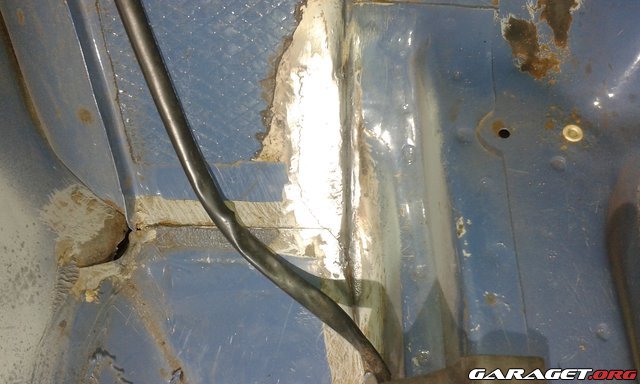

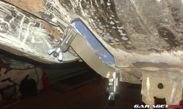

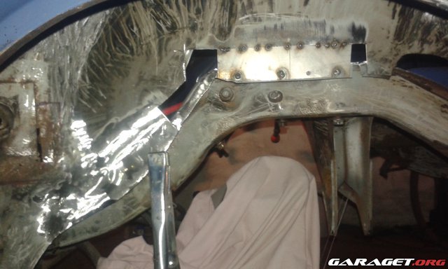

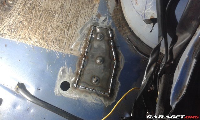

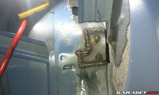

hej hej igen nu har jag lite bilder att komma med på det som hänt här smile

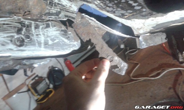

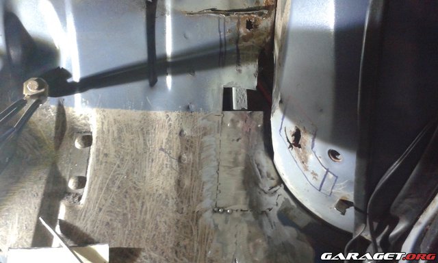

https://www1.garaget.org/gallery/images/159/158129/158129-ab9167995b5aedc7b8c56944503d53d1.jpg
har svetsat igen de senaste hålet jag började med vart skapligt får duga big_smile
https://www1.garaget.org/gallery/images/159/158129/158129-990091cd0f3df49232bef5ecf0ecce97.jpg
inifrån sett lol

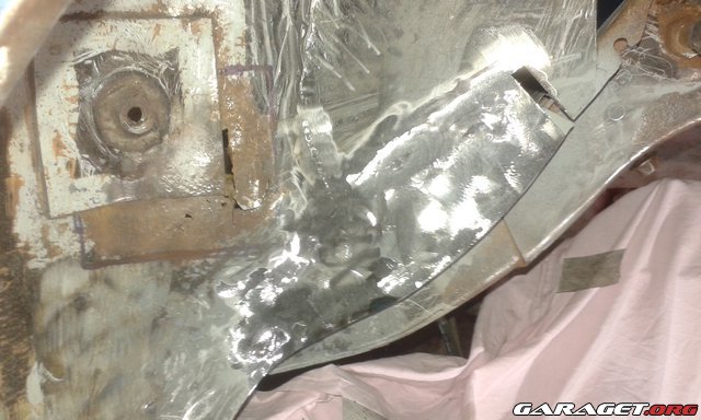

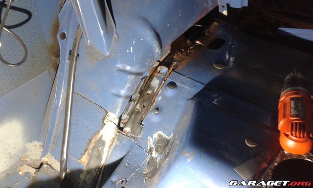

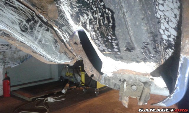

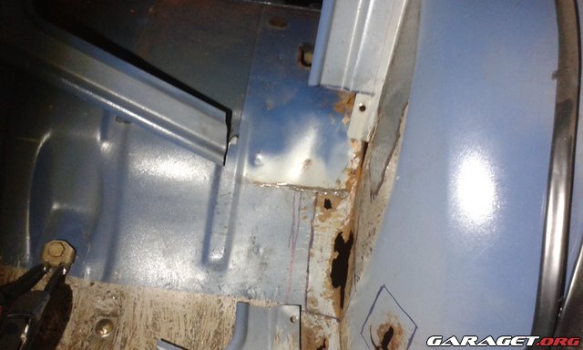

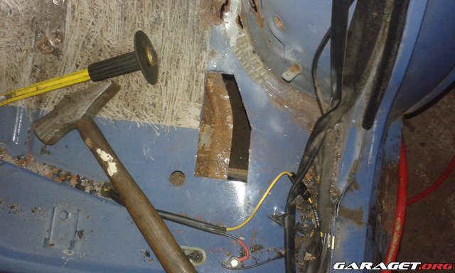

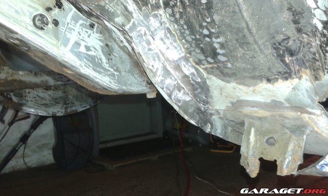

så har jag börjat kapat undan lite rost å skit med smile
https://www1.garaget.org/gallery/images/159/158129/158129-2a621db4ae3c64a287f78cbbe29c69f7.jpg
kapade undan lite där för att jag ska komma åt å kapa undan mer sen roll

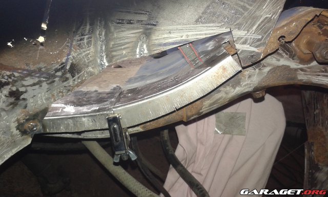

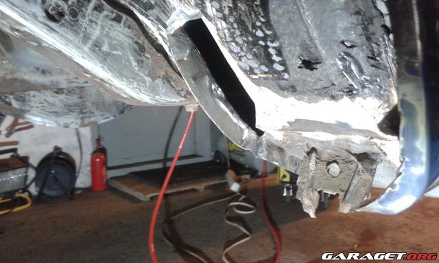

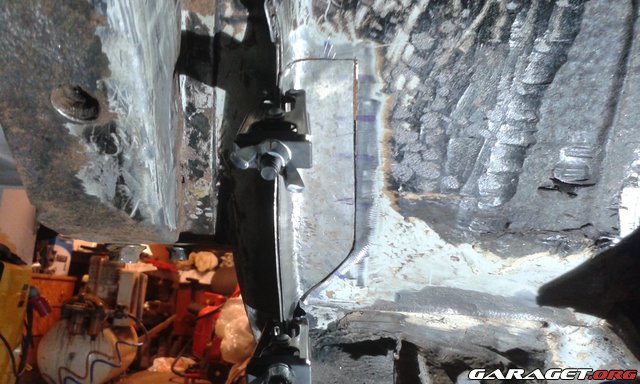

https://www1.garaget.org/gallery/images/159/158129/158129-cd96acd24f8ab3d51f8a02ea9902cf84.jpg
å även där kapar jag undan gammalt rost å dynga smile
vart så depprimerad ett tag där när jag fick se hur illa de va så funderade på att bukta ut bilen å tända på skiten big_smile
https://www1.garaget.org/gallery/images/159/158129/158129-f1412b8a40fbaebff19ad2aa604b48f5.jpg
men så kom de en bra låt på radion så vart jag lite uppåt istället å börja smi till en plåt big_smile

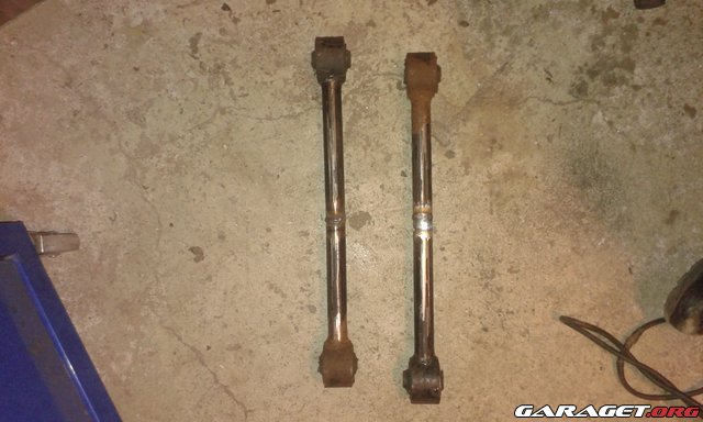

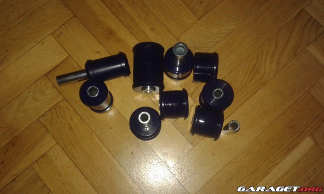

har beställt lite grejer så det ska underlätta här sen

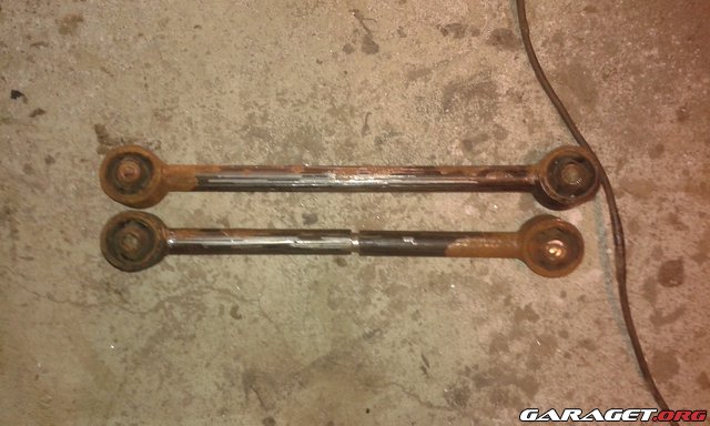

även beställt bussningar till bakvagnen big_smile så nu blir man fattig här framöver å får leva på rost partiklarna yikes

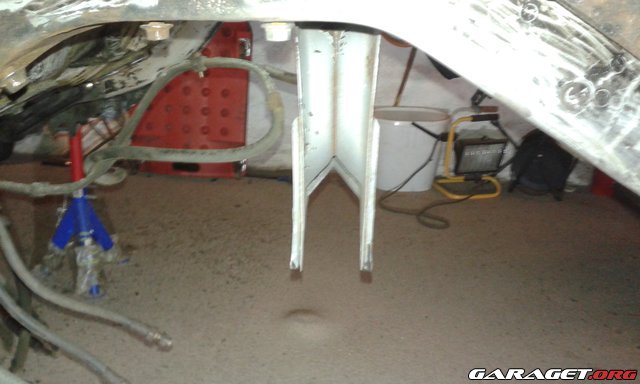

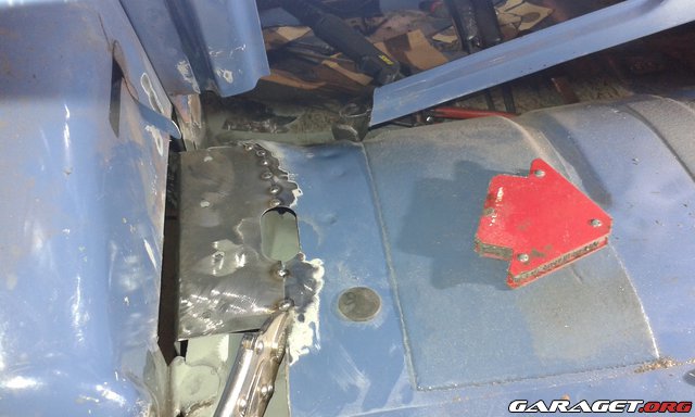

https://www1.garaget.org/gallery/images/159/158129/158129-8d5162d78aaff2b7d5ad98f47e2b9bbe.jpg
kapade av dem dära med för att göra dem lite kortare med big_smile
https://www1.garaget.org/gallery/images/159/158129/158129-f1ab4be60bb17fcd0d84d14e70d1acc1.jpg
å så vart dem så länge får fäll se när det blir till att pressa ur nå bussningar å doning med det där sen tongue

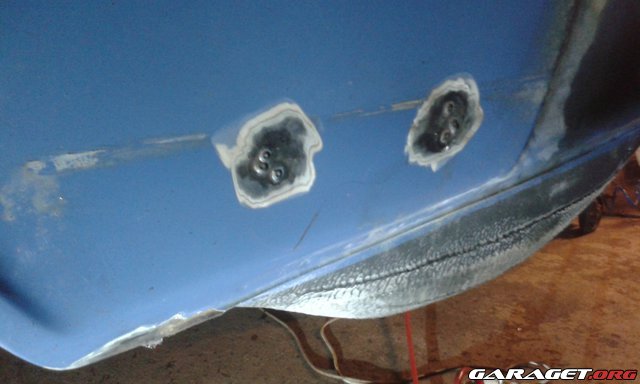

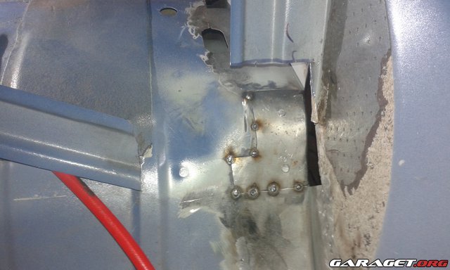

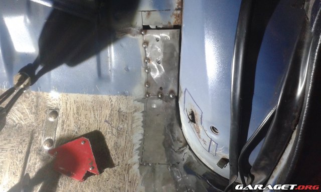

hej på er har blivit lite gjort igen men mäst funderat big_smile
https://www1.garaget.org/gallery/images/159/158129/158129-86e950587cbc8a90350a3ac62d79b198.jpg
tog tag i lite rost iallafall smile
https://www1.garaget.org/gallery/images/159/158129/158129-15af1b4e471aa0fe21dd9f4f9addee18.jpg
ialappat big_smile
https://www1.garaget.org/gallery/images/159/158129/158129-dde3c29aa5ffc21c64c0bd1a29d0f4d1.jpg

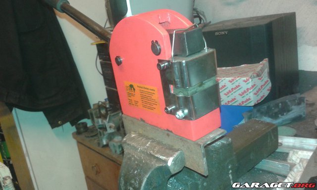

sen börja jag mixtra lite å försökte lära mig maniken big_smile
https://www1.garaget.org/gallery/images/159/158129/158129-6a96dca75134096fc9b83deb850b7f75.jpg
det är en makalös manik cool
https://www1.garaget.org/gallery/images/159/158129/158129-671b97767c3c0cc58055d8a1cd20ef80.jpg
har inte blivit vän med den riktigt än men det kommer nog big_smile

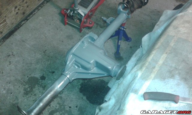

https://www1.garaget.org/gallery/images/159/158129/158129-4be12f442fd81227c0f49dea2aa82329.jpg
gjorde slut på primern på bakaxeln efter lite mer slipning tongue

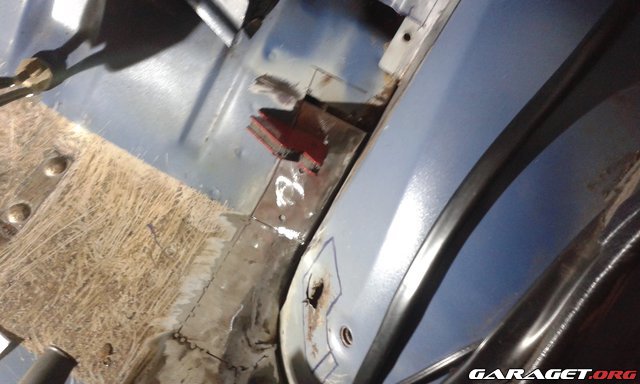

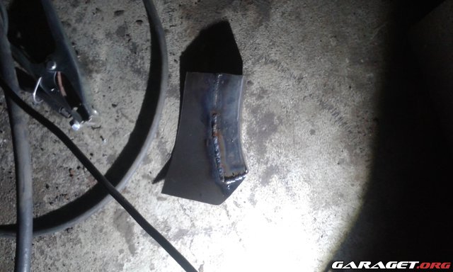

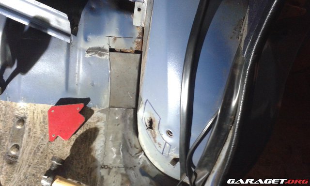

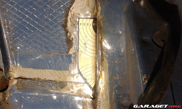

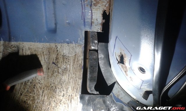

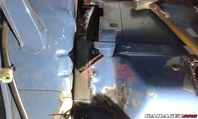

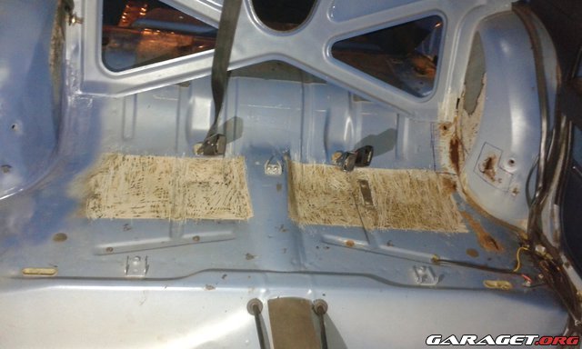

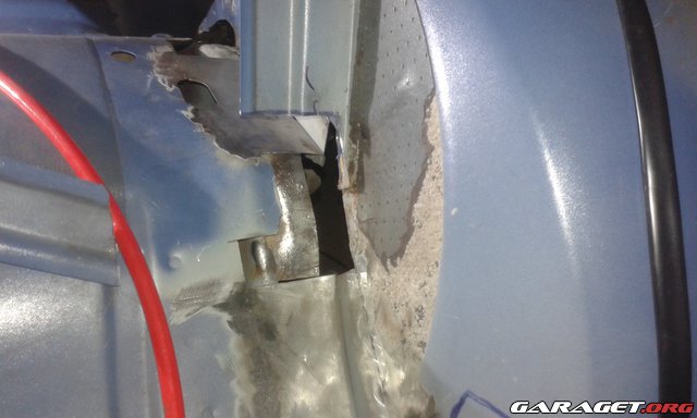

lägger öpp några bilder igen på det som hänt inte så mkt men altid något big_smile
https://www1.garaget.org/gallery/images/159/158129/158129-5070e83f88dbe19b68b30b2ba6defe69.jpg
nöp fast den med några punkter big_smile

några punkter till å slipat ner punkterna wink
https://www1.garaget.org/gallery/images/159/158129/158129-8e5f3099e985121d47abc3e0e08cd92b.jpg
sen kapa undan mer å börja smi nästa plåt lol
https://www1.garaget.org/gallery/images/159/158129/158129-0b0d9a8456fe72b4059e92e61766513b.jpg
å så där börjar det bli skapligt bra big_smile
https://www1.garaget.org/gallery/images/159/158129/158129-c1e08d4702dfe8ed4c1ed157c6d98d02.jpg
å där från en annan vinkel tongue
börjar bli lite mer vän med maniken nu smile
de va de lilla jag hade å dela med mig av för denna gång roll hoppas jag får nå gjort i mörra å tongue

hej igen lägger öpp några bilder på den eviga rostlagningsprocessen cool
https://www1.garaget.org/gallery/images/159/158129/158129-b9c29a52ef70b4758970aef67ed4d138.jpg
nöp fast den tongue
https://www1.garaget.org/gallery/images/159/158129/158129-e0be2a1a8b62dda82b121db30dca3ed5.jpg
helbränt smile
https://www1.garaget.org/gallery/images/159/158129/158129-b0bcfdd6b95131f9fcea5e770421143d.jpg
slipat smile
https://www1.garaget.org/gallery/images/159/158129/158129-18d326b8ad4c5a2d3c049a7183cd5013.jpg
smi big_smile
https://www1.garaget.org/gallery/images/159/158129/158129-354e0c9fbdebd64b14a4965a22f5f9eb.jpg
nöpit fast lite tongue
https://www1.garaget.org/gallery/images/159/158129/158129-89a36907c6fff73b79c70b7b8a68bf61.jpg
slipat tongue
https://www1.garaget.org/gallery/images/159/158129/158129-30d8803744f2c5cba722973e1e84a4ad.jpg
så vart de att se ut ini big_smile
sen börja jag smi lite ini öppi smile
https://www1.garaget.org/gallery/images/159/158129/158129-ded3002b6ea6a96b8199d83fa46558cd.jpg
där öppi ini big_smile
https://www1.garaget.org/gallery/images/159/158129/158129-06a4500b2d6a8444ffc1c1ed8e66f4b3.jpg
slipat å öppkapat för nästa pusselbit cool
https://www1.garaget.org/gallery/images/159/158129/158129-d966aa04433f47389faaadef4d54dc13.jpg
efter mycket smide så började jag nypa fast nästa pusselbit big_smile
https://www1.garaget.org/gallery/images/159/158129/158129-917e38fc8c9f39280b312050386a7224.jpg
å en jäkla svets på det sen så var det dax att slipa ännu mer roll
https://www1.garaget.org/gallery/images/159/158129/158129-c3e16d7f5f57279c16582250c1d68756.jpg
å sådär såg det ut där sen ser jävligt slarvigt ut nu men förhoppningsvis så ska det bli å se skapligt ut big_smile
fortsättning följer cool
