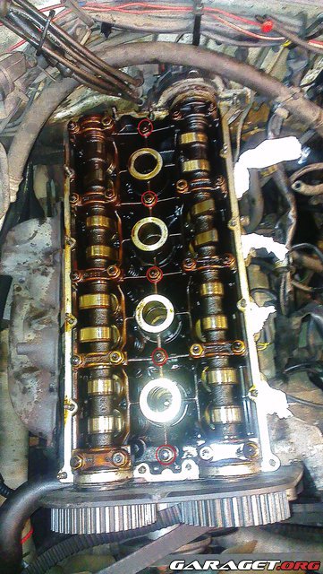

Kanske fel tråd men, jag undrar vart översta delen på topp sitter mer än i dom markerade muttrarna? Måste jag ta bort kammarna ? och i såfall hur får jag bort fördelaren från kammen?

Du måste ta bort kammarna sen är det bara toppbultarna kvar att lossa, och fördelaren 3 skruvar och plattan bak med 2 bultar lossa dom och sedan bara dra ut allt:)

Yttre pinnbultarna till kamaxelöverfallen håller ner övre delen av topplocket.

okej tack så mycket! sitter topp"delarna" med packning eller är dom limmade på något sett?

Flytande packning mellan övre och undre topplock. Denna flytande packning ska rollas ut på ytorna för bästa resultat.
Mellan topp och block är det en helt vanlig topplockspacknig.

Håll ordning på överfallen märk upp dom. Men det kanske du visste ? smile
