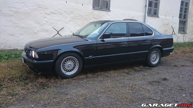

Kul med åsikter och bilder från fler som sprutat med Biltema 2k Båtlack.

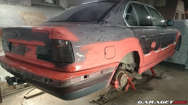

Hade själv en BMW 525tds från -92 (Brokatred) som stått ett antal år oanvänd.
Rostiga trösklar, skärmkanter mm, fixad med sprayburk tidigare...
Tog in den i verkstan och svetsade upp trösklar och andra hål.

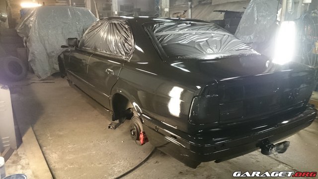

Matt slipade, grundade, maskerade och lackade den med blank svart Biltema 2k båtlack.
(Använde Biltemas proffs spruta)
Fick ett antal problem under sprutning men resultatet blev faktiskt rätt så hyffsat.
Hade för tunn luftslang så trycket pendlade vilket gjorde att den luftkrävande sprutan skickade för
lite färg vid lågt tryck. Tog då för lång tid att gå runt första varvet, så färgen han nästan torka något trots
endast ca 16 grader i lokalen. Vilket gjorde att när jag sprutade andra lagret så blev det lite apelsinskals
effekt. Efter första sprutningen var den tok blank....
Känns nästan som om jag skulle lagt bara en sprutning men då tjockare med färg.
Inte en enda rinning, snäll färg eller som sagt att min spruta gav för lite färg.
Nästa gång blir det bättre slang, vattenavskiljare, och en spruta som inte kräver så mkt luft.
Men det är sååå roligt att lacka !

Intressant! Du använde ingen grund alls? Hur mycket gick det åt? smile

Hade en 2k grundfärg ståendes men skippade den då den var vattenbaserad.
Blev bara sprayburks grund på spackel och plåtrena ytor.
Hade köpt 3 liter men klarade mig bra med 1.5 liter färg + 0.5 liter förtunning.
Plus förtunning för rengöring av sprutan och tvätt av bilen.

Låter ju skitbra! Vilken av färgerna va det? Polyuretanfärgen? Blev lacken ordentligt hård? Endel färger vill ju aldrig härda ordentligt. . smile

Ja just Polyuretanfärgen. Verkar hård. 249kr/liter inkl härdare. Och deras speciella förtunning för just den färgen för 99.90kr/liter.

tycker den färgen funkar precis lika bra som vanlig billack. har du klar lack på eller kör du helt utan?

Körde utan klarlack.

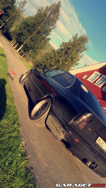

Ja har köpt bilen nu och rekomenderar inte biltemas båtlack eller om de är grund färgen som är riktigt dålig
Bilen har rost utslag överallt och mycket fusk spacklingen på bilen är de :p rost lagas inte med spackel!..
Lacken är i så pass dåligt skick så ja köpte bilen för 1900kr bessad och skattad
