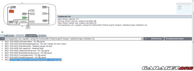

tjaa min v70 2.5 tdi -2000 har bleve slö känns som den inte laddar har toge fram endel felkoder . har provat byta lmm men det blev inge bättre någon som har tips om vart man ska börja? jag har trimbox i bilen så det kan förklara några av felkoderna.

Slit bort trimboxen och prova. Känns lite som om det är den som sätter dom flesta av dina koder..
1 938 Inlägg
13 november 2014
Som ProXem säger, ta bort trimboxen och nolla felkoderna.
Kör några mil i varierat tempo, normal körning, segdragning och hård acceleration.
Läs sedan ut felkoderna igen.

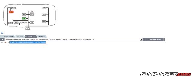

nu har jag nollat felkoder och kört och provar igen. nu ser det lite bättre ut men har försökt hitta något fel . hittade en kabel som gått av nedanför dieselpumpen. skarvat ihop men ingen skillnad någon som har nått tips??

Har du nollat felkoderna efter du skarvade ihop kabeln?
6 Inlägg
14 november 2014
Jepp samma felkod efter med .
6 Inlägg
15 november 2014
Vart hittar jag förställningsventilen?
6 Inlägg
15 november 2014
Finns det någon säkring/relä som kan ha gått?
