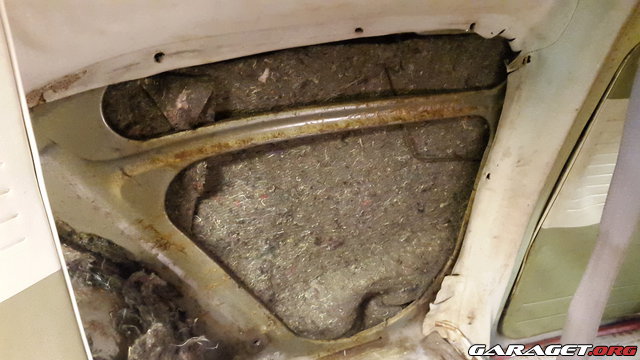

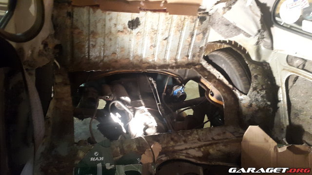

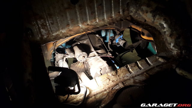

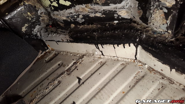

Började riva för att lyfta karossen av plattan idag men de blev boväggen direkt madmad Köpte den med orden i huvudet "renoverat chassie" och ja de är de ju men fan svetsa ihop platta å kaross.
Så efter att deppat lite = käka en gorbys å gnälla på boxerville på facebook.
Kom jag fram till att jag skiter i att lyfta karossen.
Fördelar: Man set hur mycket utrymme man har att bygga på.
Nackdel: Trååååångt!!!
Får bli service lucka i golvet bakom baksätet i stället. Så kapade ur golv biten ska göra så den blir öppningsbar med gångjärn.
https://www1.garaget.org/gallery/images/68/67545/67545-0c1dcf5b42db6fe6db4bf305a80f0483.jpg
https://www1.garaget.org/gallery/images/68/67545/67545-e08652efc864506582b5bc7d2708890e.jpg

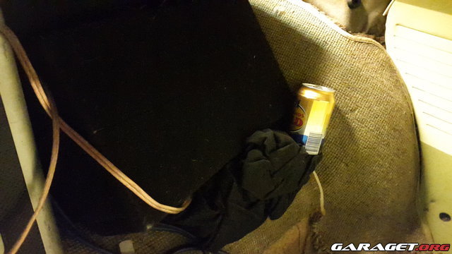

Inte bara negativa överraskningar iaf big_smile måste blivit kvar efter bug run
https://www1.garaget.org/gallery/images/68/67545/67545-27621d67112904edfb77edf938e1b65d.jpg
Väl isolerat är det iaf och det märks när man åker i den.

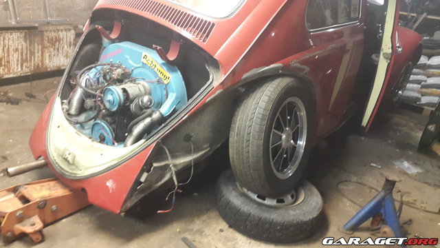

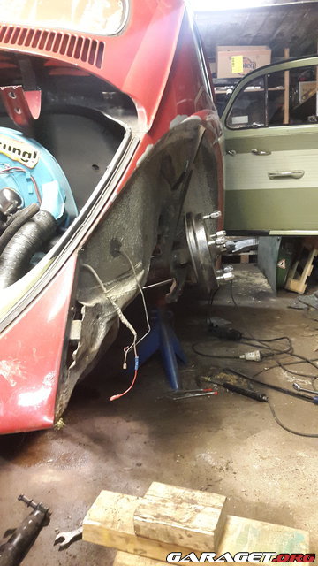

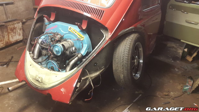

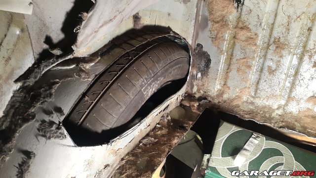

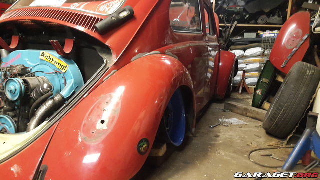

var i garaget häromdagen och passade på att kapa upp hjulhusen lite så jag får plats med däcken.
Kommer inte köra så hög profil sen och antagligen inte samma fälgar men känns bra att veta att man har utrymme ifall man vill ha dom fälgarna å däcken.
Försöker iaf göra så mycket jag kan innan jag beställer Airriden vilket troligtvis blir den här löningen eller i värsta fall nästa.
Aja that´s it four now

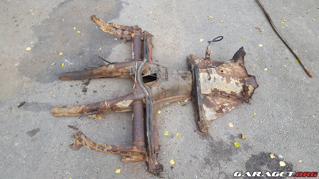

Har inte haft så mycket tid den här veckan men har kapat upp ett gammalt skogsvarks chassie som ja tänkte ha som jigg till framvagnen.

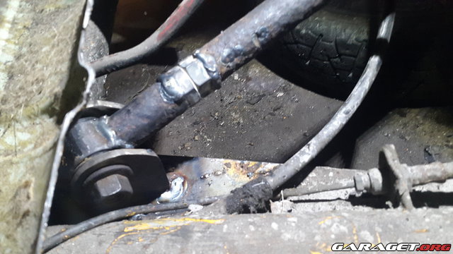

Så började svetsa lite bärarmar i bakvagnen. dom som är på bilden kommer bytas ut mot bättre dom sitter bara för att kunna mäta vart fästena kommer.
Ska på med lite förstärknings bitar sen ska allt helsvetsats

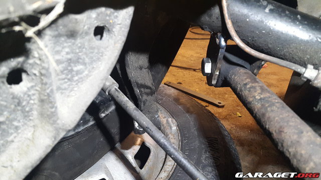

6 november 2015
#59

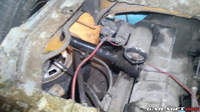

Testning testning 123 123..... Fuck... måste höja motor å låda. Då den ställer sig på motorn i det lägsta läget.
