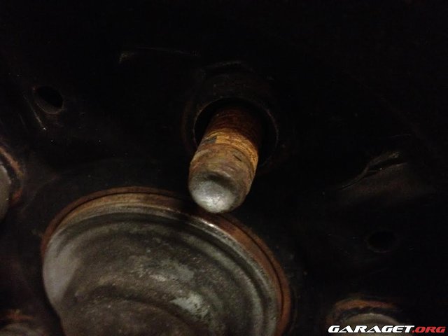

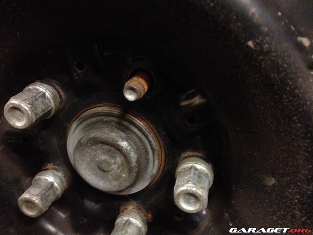

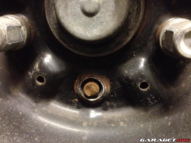

Som ni kan se på mina bilder så saknas det hjulmutter och sen har även hjulbultar gått av.
Kan man beställa hjulmutter från skruvat.se? jag har sökt där men hittar inte något. Vart ska jag vända mig?
Hjulbulten, går resten att skruva bort eller är det något som sitter statiskt fast? Kan man beställa hjulbultar?
Tack för hjälpen :-)
Bilen är förresten en Mazda 626 2.0 årsmodell 00:a.

Bort me däcket, sen måste du bort med hela  navet/spindeln. Tror dom sitter pressade i bakifrån, så du får slå ut den, sen montera den nya bulten.. men frågan är hur alla andra bultar mår? kanske bäst o byta ut allihop. Men du måste iaf bort med

Gissningsvis samma som på dom bilar jag gjort detta på, då är det en pinnbult med splines och hatt på ena sidan, dom slås i bakifrån.
Fixade detta på en Mitsubishi evo för ett tagsedan, ett passande don och en stadig handslägga så flyger den ut på baksidan, att ha upp bilen på lift och lossa däcket vill jag minnas var nog för att komma åt.
Tror inte att den hade bromssköldar, men det märker du om du har, har du det så sitter den med 2-3 st 8-10mm skruv i så fall om den inte är bortrostat sedan länge.
På Mitsubishi kostade originaldelarna 57 kr för 1st uppsättning pinnbult+mutter, arbetskostnaden får du ringa runt och höra efter.
Någon kanske har tips om bra ställe om du skriver ut vart du bor.
