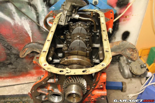

Sådär, idag har jag varit nere och fått lite gjort iallafall! Fick svar på varför vi knappt kunde dra runt motorn, bild kommer längre ner..

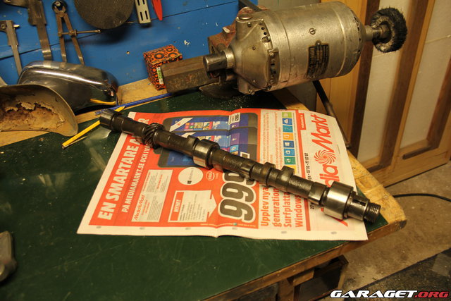

Som ni kommer ihåg så fick jag inte ut kamen sist jag försökte så vi fick lyfta ner motorn och knacka ut den bakifrån så nu är den iallafall ute, det var en D-kam och den är till salu om det är någon som är intresserad.
https://www1.garaget.org/gallery/images/173/172644/172644-39c88d0c8d8e04d07b91bbcd089f3d1f.jpg
Tror att kamaxellagret har sagt upp sig helt haha roll

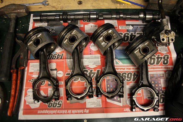

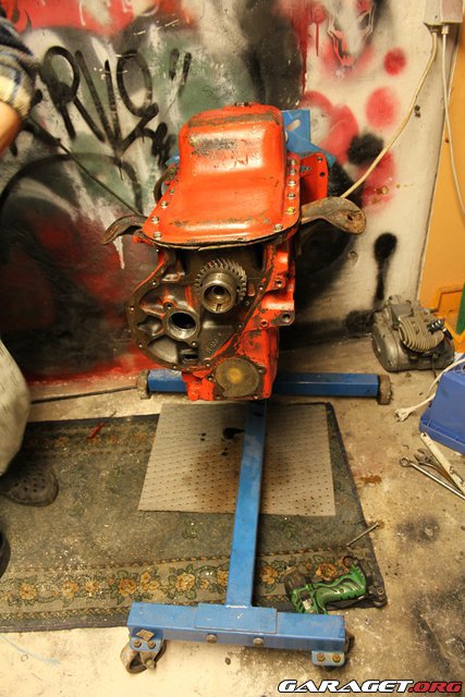

Snurrade runt motorn för att plocka ut kolvarna
https://www1.garaget.org/gallery/images/173/172644/172644-cd864e1cfc025f154b217420f72c69a4.jpg

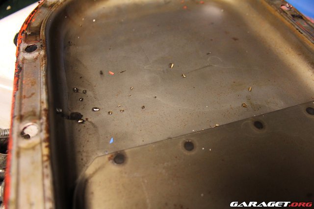

Hittade även lite spån av mässingsbrickan nere i tråget, som tur var så har det inte skadat kolvarna..

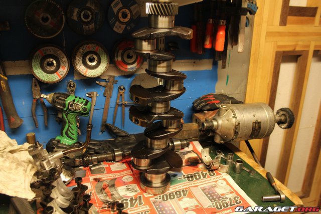

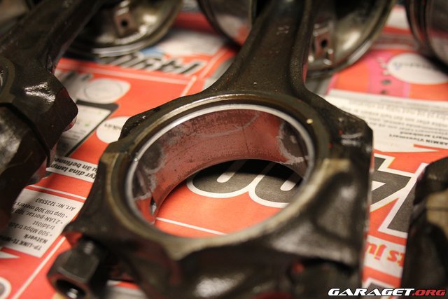

Kanske är lika bra att byta vevlager också när man ändå håller på smile
https://www1.garaget.org/gallery/images/173/172644/172644-60ff0c710aa18b29bffa7e7f2ef54c61.jpg

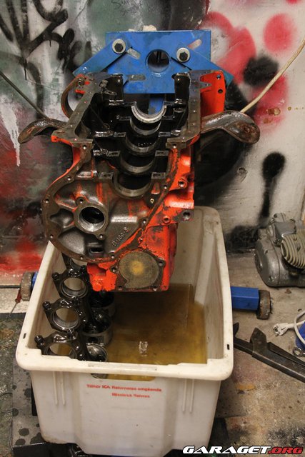

Nu är vevslängen också ute ur blocket
https://www1.garaget.org/gallery/images/173/172644/172644-f51c02f7b2795415e729fd1eac8d48da.jpg
La ner kolvarna i ett litet bad med avfettning tills vi ska byta ringar, tvättade ur blocket på en gång också cool
https://www1.garaget.org/gallery/images/173/172644/172644-eb27c90a9548a7d971fcd480968d4384.jpg

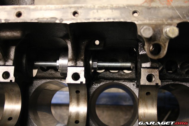

Tänkte bara höra om någon har en bra idé hur jag ska få ut Kamaxellagrena? Tänkte om jag svarvar till någonting på praktiken som passar sen är det väl bara att slå ut dom? Tänkte samma princip när jag ska få i dom igen fast då kör jag med gängstång igenom så att jag pressar in dom?
Är det någon som kanske har en bättre idé? smile

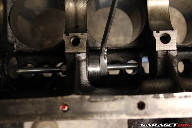

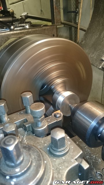

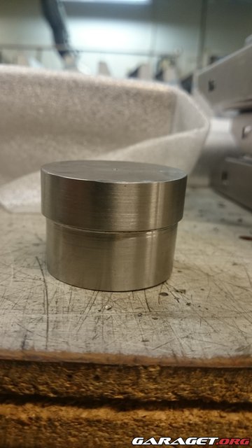

Svarvade ihop ett "don" lite snabbt på praktiken idag som jag kan använda mig av när jag ska knacka ut lagerna, hann inte borra hål igenom så det får jag göra nästa vecka innan jag ska pressa i dom nya lagerna. Tänkte testa att knacka ut dom ikväll och se om det går.. Men såhär blev det iallafall smile

Precis som jag gjorde smile Funka fin fint smile
61 Inlägg
10 december 2014
Körde du med gängstav igenom donet och sen något på baksidan så att du kunde pressa in den med hjälp av gängorna eller knackade du in den försiktigt? smile
649 Inlägg
11 december 2014
Svarva ett don och en gängstav. Sen så knacka jag in lagren med en hammare. Kolla bara så att olje hålan stämmer överens. Annars är de bara att knacka ut lagren och försöka igen:)

Då får jag försöka med det så fort jag fått hem det, tack för tipset! smile

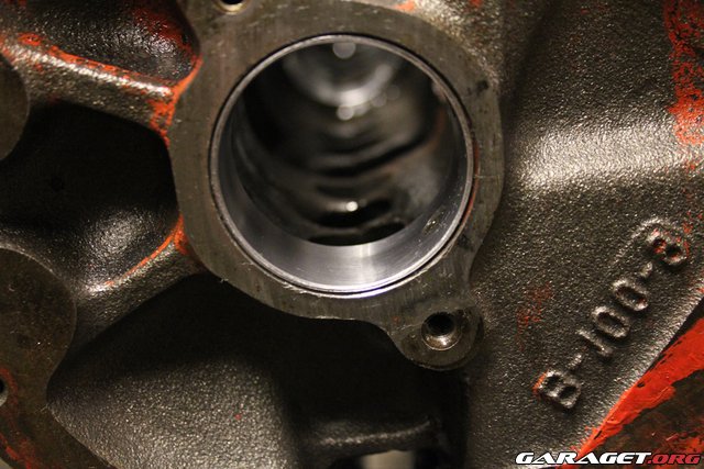

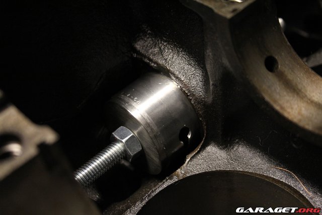

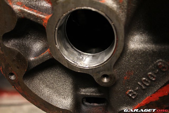

Det går sakta men säkert fram i det här projektet så hoppas att jag fortfarande har kvar någon läsare iallafall haha.. Idag har jag iallafall försökt att få i kamaxellager, två stycken fick jag i men det tredje gick åt helvete roll men det är bara att beställa nytt och göra det rätt den här gången. Beställer det i samma veva som jag beställer ramlager tänkte jag. Annars har det faktiskt inte hänt så mycket pågrund av tidsbrist och pengarna räcker inte långt heller, speciellt inte nu när man har körkort haha.. Men tar ett steg i taget, här kommer iallafall lite bilder big_smile

Fick dit det sista kamlagret idag som jag lyckades förstöra sist.. Men den här gången gick det riktigt bra faktiskt! Ramlager är också på plats så det går framåt iallafall. Blir att beställa nya kolvringar, trodde att jag skulle slippa det men dom hade fastnat totalt så en av dom gick av men men.. r
big_smile
https://www1.garaget.org/gallery/images/173/172644/172644-4a083b84545afd6350f9c2ae980f408c.jpg
Nu sitter lagrena i.
