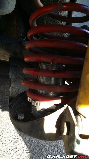

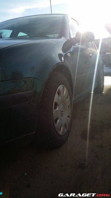

Igår skulle jag byta olja i bilen så åkpte än en gång till en GDS mack, denna gång gick det bra att komma in i hallen, men då fastnar bilen självklart på lyften....
Så efter massa svordomar så fick jag tuppjuck på bilen och åkte hem och skruvade upp coilsen max fram och stoppade i  sänknings gängorna bak igen.
https://www1.garaget.org/gallery/images/115/114110/114110-3d782c14ce6ef4e560eee9b711151d75.jpg
Lite bättre åkhöjd på den nu haha..
https://www1.garaget.org/gallery/images/115/114110/114110-f7003abbc98ca33fe0356cbe34797a51.jpg

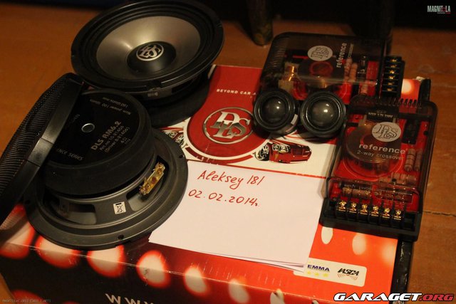

Nytt framsystem
DLS RM6.2 100wrms/200wpeak
https://www1.garaget.org/gallery/images/115/114110/114110-037a14d5dfc6df90287a066c1485e826.jpg

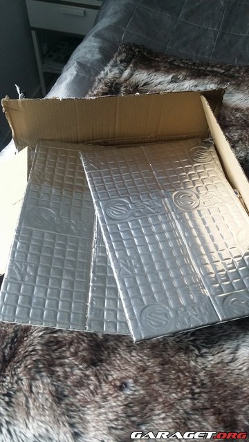

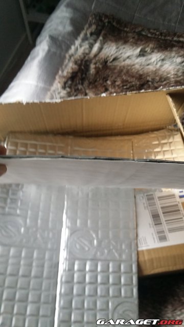

Beställde ju som sagt 4 artiklar från brl, de skulle självklart skickas i fyra olika paket som anlände 4 olika dagar, rätt drygt. Sedan strulade ju såklart posten till det med aviseringar så visste inte att jag fått mitt sista paket ens. Men nu är allt hemma så till helgen ska de byggas framsystem!
SilentCoat Vibrodamping. Får hoppas att det räcker med vibrationsdämpning så man inte måste köpa ljuddämpning också!
https://www1.garaget.org/gallery/images/115/114110/114110-0b39eb7110ea67169b9d6b24cbf3d9d1.jpg
Känns väldigt lättarbetad iom att den är så tunn!

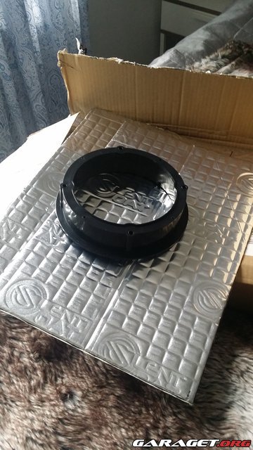

Sedan min nya monteringsringar!
https://www1.garaget.org/gallery/images/115/114110/114110-2bab80d7e4aa1741ed88da6dfac44bee.jpg

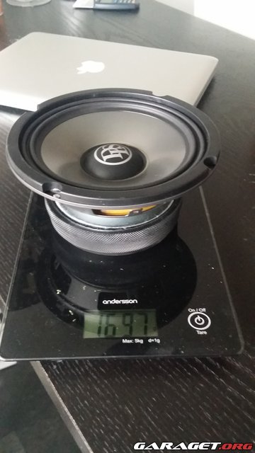

De nya 6.5orna rätt bra tyngd i dessa! 1,7kg
https://www1.garaget.org/gallery/images/115/114110/114110-3f5113043579da1423c3e186b22e6490.jpg

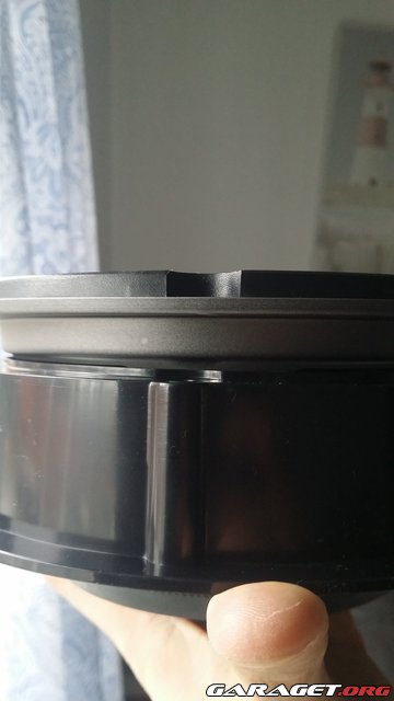

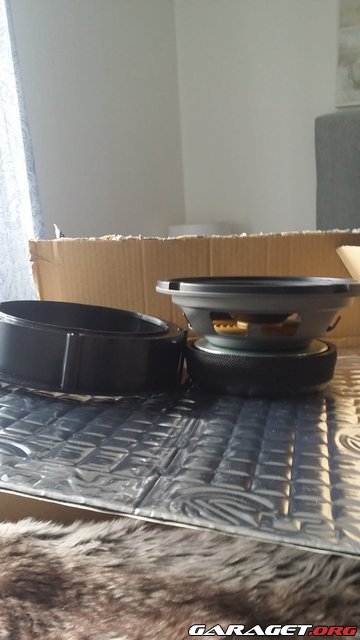

Men dröjde inte länge innan första problemen dök upp! Tveksamt om jag måste använda mig av någon spacer för att högtalaren inte skall slå i rutan..
https://www1.garaget.org/gallery/images/115/114110/114110-79297be262a7fefc625602882f537b41.jpg
Och sedan den lilla detaljen att högtalaren inte ens kom ner i monteringsringen...
https://www1.garaget.org/gallery/images/115/114110/114110-51acaa631bc4af3469d6304e6e6cbcf9.jpg
Men det ska nog gå att fila ur lite så att det får plats! smile

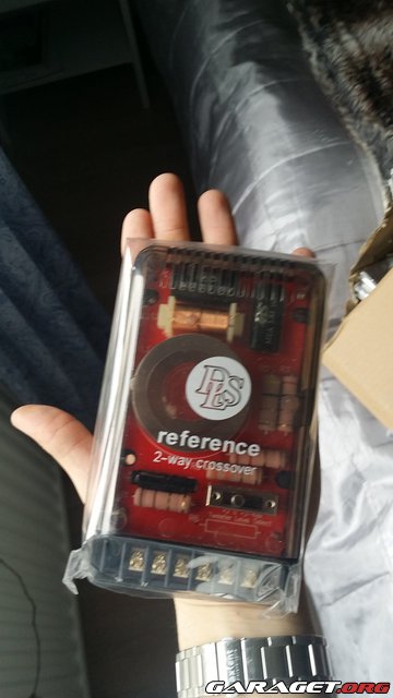

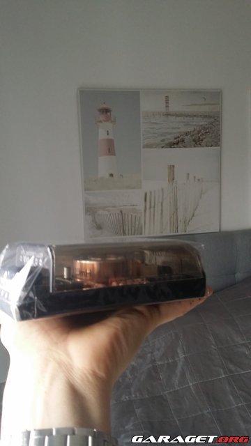

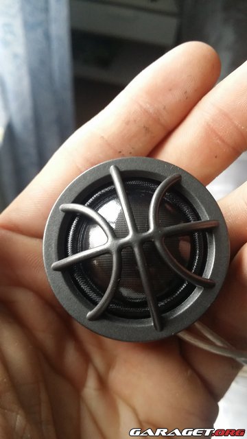

funderar även på vart jag ska lägga mina delningsfilter då dom är extremt otympliga, riktigt stora å tunga saker...
https://www1.garaget.org/gallery/images/115/114110/114110-9b38c651af88213c2731958fd98913a8.jpg
https://www1.garaget.org/gallery/images/115/114110/114110-6f20a45c6c163c7aff3c762efc211312.jpg

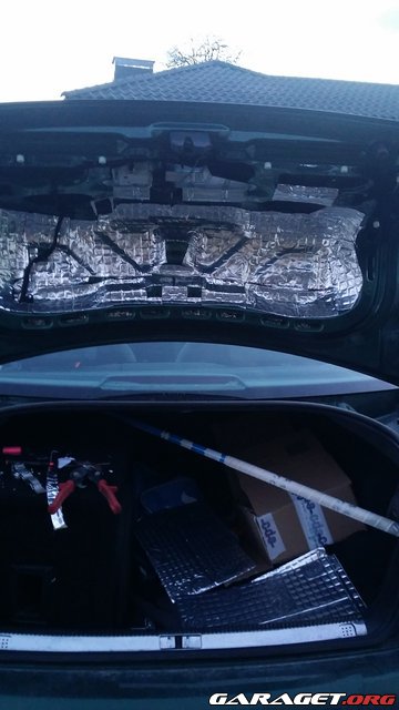

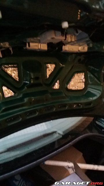

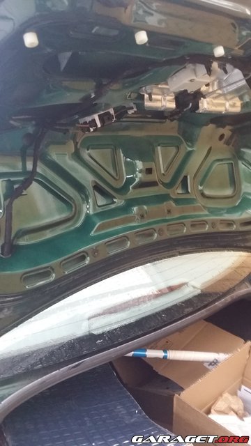

Kliade alldeles för mycket i fingrarna så bestämde mig för att börja ljuddämpa bagageluckan.
Inredningen var jättelätt att få ut satt med 13st stjärnskruvar bara sedan ramlade den loss.

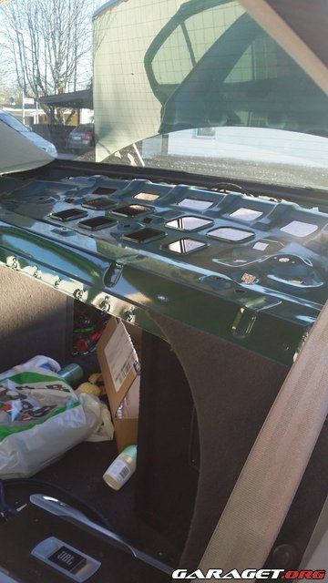

Såhär såg de ut bakom, mycket bar plåt. Började med att ta t-röd på en trasa och göra rent hela insidan.
https://www1.garaget.org/gallery/images/115/114110/114110-fe50a2a798ef2f02211fee62fc11bccc.jpg

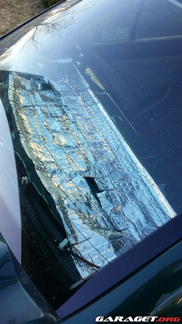

Efter det började jag med att peta i isolering i alla "hål" försökte köra in så långt bakom kanterna som möjligt. Petade även in i de små hålen allra längst ner.
https://www1.garaget.org/gallery/images/115/114110/114110-9e91d1809f178b37e399cb8cbfd5ac97.jpg
Alla hålen klara. Där gav jag upp första kvällen då det tog en sån jäkla tid, det är ju första gången jag isolerar så försöker vara noggrann.
https://www1.garaget.org/gallery/images/115/114110/114110-b3992996bab41bd244cd6d002f6d0b4a.jpg

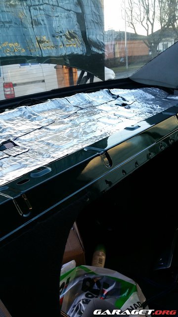

Idag fortsatte jag och gjorde den övre delen av skuffen helt klar
https://www1.garaget.org/gallery/images/115/114110/114110-e148a0a06a9bdf5ed60b709ddb21cfa0.jpg
Hann även börja på ett hörn på den delen ut mot regplåten. Förhoppningsvis ska jag hinna få klart hela skuffen + regplåt imorgon!
https://www1.garaget.org/gallery/images/115/114110/114110-e3b081e1610b6f7ec85c955417e1603e.jpg
I helgen blir det att åka till rättvik men sedan nästa vecka åker nog hatthyllan ur så jag kan börja isolera den också, den skramlar sjukt mycket. Kan tänka mig att det blir i alla fall en 2-3 lager på plåten under hatthyllan för att få det stumt och tight mot hatthyllan.
Ha de!

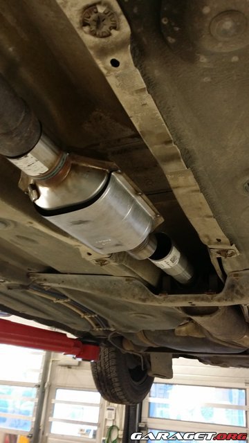

Jahapp, bilen är fortfarande inte besiktad, men i måndags så fick jag dit en ny katt och avgasläckaget är också fixat. Men självklart så ville det inte funka bra med bytt katt heller, CO var mycket bättre nu och hade sjunkit från 600 till 200.
https://www1.garaget.org/gallery/images/115/114110/114110-76c99595bf53d42fc6587583a8dece09.jpg

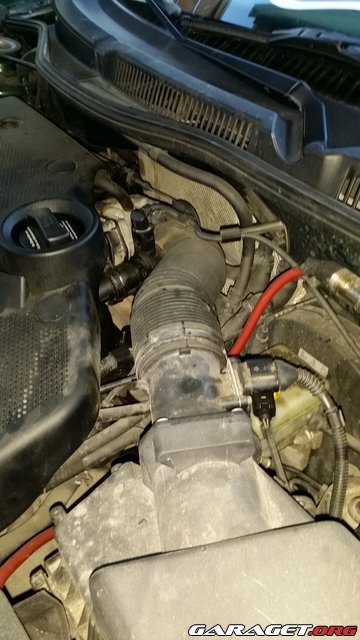

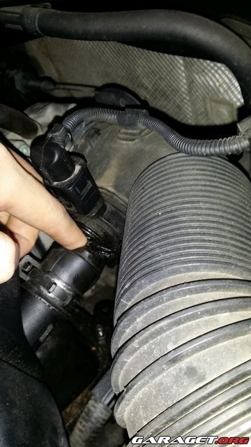

Öppnade huven och ganska snabbt hittades detta.
https://www1.garaget.org/gallery/images/115/114110/114110-f73f84dea218ba59704354d38a0bc819.jpg
Ett megahål i slangen till vevhusventen. Så det är troligtvis det som ligger bakom det sista ner till dom rätta avgasvärdena, troligtvis därför den vart lite orolig på tomgången också.'
Lätt fixat tänkte jag men icke sa nicke.
Tydligen sitter slangen ihop med den stora nedan som går mellan luftburk å spjäll.
https://www1.garaget.org/gallery/images/115/114110/114110-ec843c1769e96bf436f5a13fc611e401.jpg
Åkte till VAG för att se om dom hade den, jajjamen å 1600riksdaler skulle dom ha för den, RÅN!!!
Lät bli att köpa den och åkte till returbilen. Hittade säkert 35 bilar med VAG´s 1.6 motor 4 av dom hade slangen jag ville ha men på allihopa var den lilla vevhusslangen avklippt...
Blev till att beställa en från ebay som ska komma måndag-torsdag.

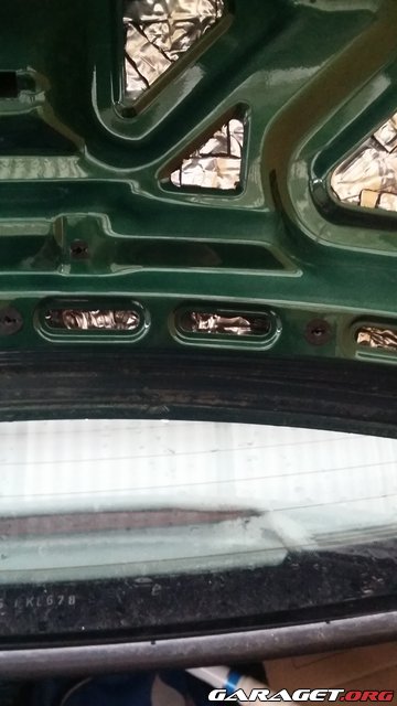

Har inte stått helt still dock. Idag så ljuddämpade jag klart där bak så nu är skuffen och hatthyllan dämpad.
Så här såg det ut innan dämpningen.
https://www1.garaget.org/gallery/images/115/114110/114110-7f7d3596b7de2b486281a4edc8bca680.jpg
Efter första lagret.
https://www1.garaget.org/gallery/images/115/114110/114110-c89a36a054a34b3db8474ff228dfabf4.jpg
Efter det andra lagret
https://www1.garaget.org/gallery/images/115/114110/114110-deaf400bf843f2e2dac884cbb89f495f.jpg
Blev även ett tredje lager.
Sjuk skillnad på ljud blev det i alla fall! Köpte även distributionsblock och en till lågnivå så jag kan köra mitt andra steg när jag kopplar in framsystemet! Nästa steg ljudmässigt är att riva dörrsidor å pula in framsystemet.

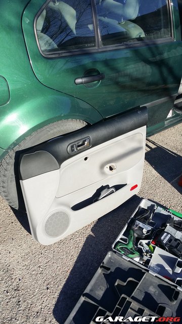

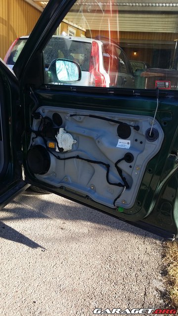

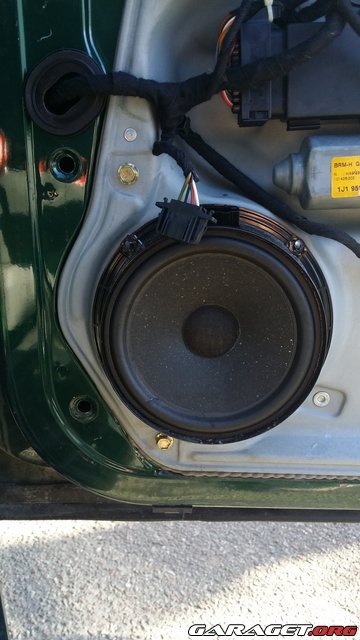

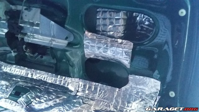

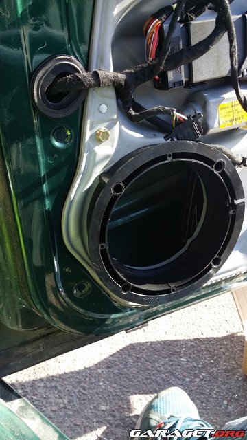

Skulle plugga i helgen men kunde inte hålla mig borta från bilen!!

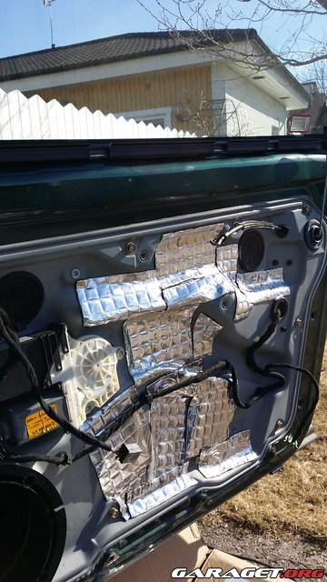

Började med att riva isär dörrsidan, trodde de skulle va knepigt men va superenkelt, tacka vet jag youtube.
https://www1.garaget.org/gallery/images/115/114110/114110-9d5652b28bea6b3627ad13f48a50b5e9.jpg
Såhär såg dörrsidan ut innan.
https://www1.garaget.org/gallery/images/115/114110/114110-0d7f779f8e5a4abc10f9f4b9e0214278.jpg

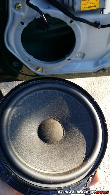

Original högtalaren som fick borras ut då den var nitad.
https://www1.garaget.org/gallery/images/115/114110/114110-4821d439fc5e3b4dd41e0f1f31fe4928.jpg
Och här åkte den ur.
https://www1.garaget.org/gallery/images/115/114110/114110-39b128d801cc237a89185855235dda49.jpg
Dit med nya adaptrar.
https://www1.garaget.org/gallery/images/115/114110/114110-d85bec35e6a931ee84bbadf235968601.jpg
Och sedan ljuddämpa(inte klart på bilden)
https://www1.garaget.org/gallery/images/115/114110/114110-835d428ab7de3e0cd494ece7dba6b38f.jpg
Här någonstans dog telefonen och det blev inga fler bilder men gick smidigt att sätt dit allt då det var i princip bolt-on.
Kopplade även in distributionsblock och kopplade in nya framsystemet på slutsteg. Blev enormt nöjd med ljudet i högtalarna. Inte ställt in det ordentligt än och grejerna är inte ens inspelade å redan så är det bra mycekt bättre än original.
Nu är ljudet i bilen färdigt inför kommande säsong och nu återstår bara det kosmetiska. Håller tummarna nu för att min vakuum rör/slang ska komma imorgon!!!
