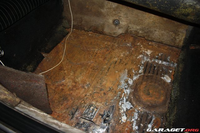

Hej,
Jag har ett rostskadad golv, det är ej några rosthål och det är ok starkt och "friskt" utöver kraftig rost på ytan.
Jag önskar måla med epoxyfärg och sen annan färg.
Men hur bör jag förbehandla?
- stålborste - jo såklart
- rostätare - nått som fungerar?
- citronsyra - har testa förr - men hur får jag bort det utan massa vatten?
Förbereda yta för grundfärg alltså?
https://www1.garaget.org/gallery/images/210/209456/209456-8aada6e8a29cdef9b609f4e56c0c5d4c.jpg
Tack på förhand

Om det inte gör nåt att det dammar lite så är "stålborstkopp" till vinkelslipen fruktansvärt effektivt smile

Tack för svar,
- Har ej möjlighet att blästra, skulle dessutom skita ner bilen invändigt lite för mkt.
- Smedjans har jag hört talas om men är lite tveksam.
Någon som har någon annan ide eller "huskur" för att förbereda rostig yta för färg förutom stålborste på vk som jag också kommer göra?

Måla med Hammarlack? smile Går tydligen att måla direkt på rost och ytan blir stenhård.

Kör på stålborste, sen rostätare och slutligen hammarlack.
Tror det blir kalas, hammarlack är hårt, segt och vatten tränger inte genom det.
