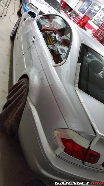

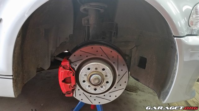

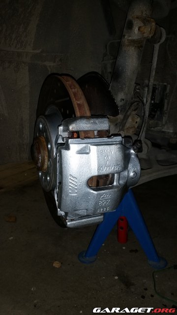

Rekonditionering fortsätter... Satan med asfaltsfläckar där var längs hela sidan, så det tar ju sin lilla tid men bra blir det i alla fall! big_smile

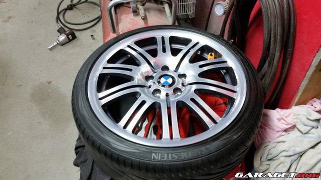

Tvättade av fälgarna, och skönt att dem är helt nya så man slipper störa sig på en massa märken och sånt där. Det blir att vaxa dem när jag ändå har dem av.

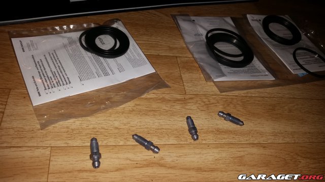

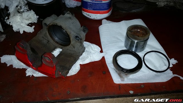

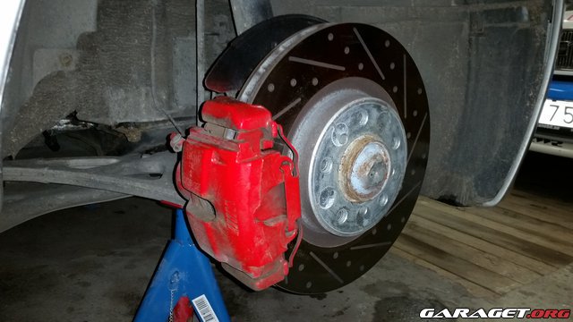

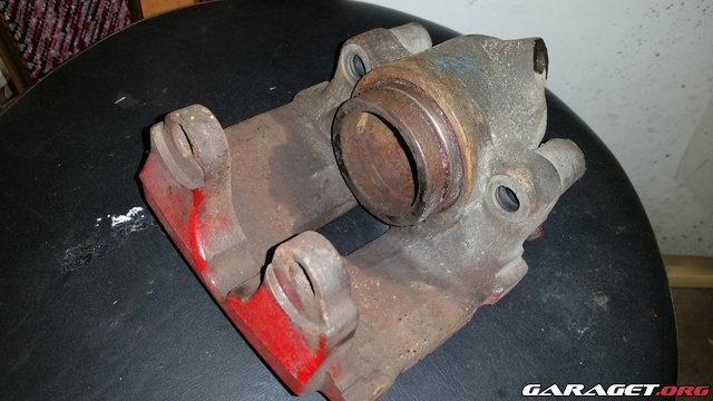

Sen plockade jag av ena bromsoket. Alla bromsok ska blästras och renoveras med nya damasker, tätringar och nya luftningsnipplar. Ny kolv gick tydligen inte att beställa men det räcker ju med att blästra dem.
Oken är målade röda fram och blå bak, inget som jag tycker ser nått vidare ut så Foliatec's silverfärg blir det istället smile

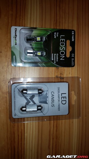

Då sitter äntligen M3-emblemet på plats smile Jag var även och handlade lite LED-lampor till parkeringsljuset fram och nummerskyltsbelysningen, blir nog i dimljuset också.

Jag gick in på Mekonomen och sa att jag skulle ha LED-lampor till parkeringsljus fram och nummerskyltsbelysning och det var dem han kom med smile

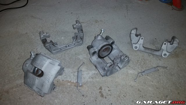

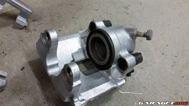

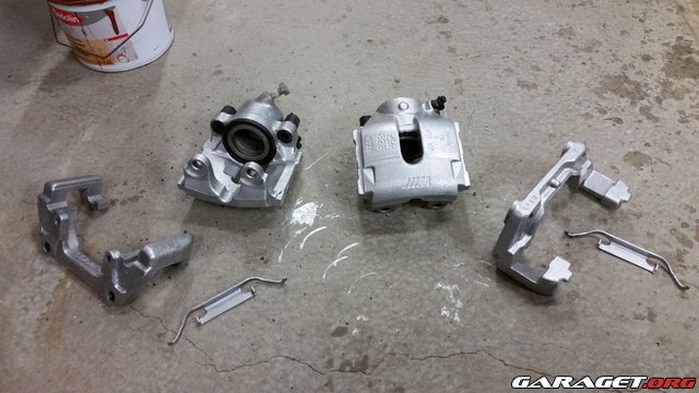

Då var frambromsarna tillbaks från blästring. Jag har målat allt två gånger så nu får det torka så blir det att montera det i veckan smile Dammskyddet saknades på ena oket, så tur att jag skulle måla dem

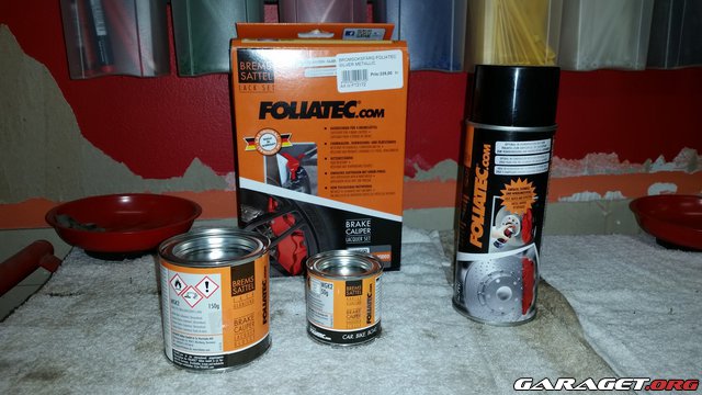

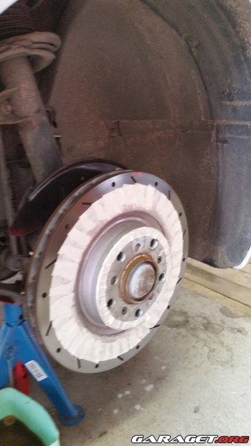

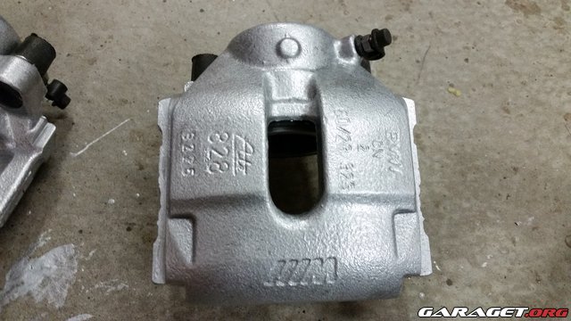

Då var frambromarna klara. Jag blev riktigt nöjd, mycket mer "cleant" med silver. Har man stora Brembo-ok så får dem gärna va röda, men på vanliga bromsok tycker inte jag det blir så bra smile Sen är det ju klar fördel att ha dammskydd till båda oken också wink
