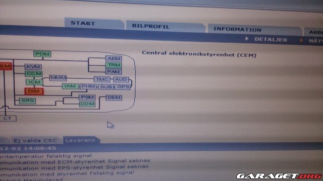

Hej. är nog amatör på bilar.. men tänkte fråga er som har lite koll.. bilen dog.. fick upp meddelande ABS lampan lyser, sen på displayen bromsverkan stanna omedelbart eller ngt.. pröva o starta bilen igen. fick då upp texten elektronisk startspärr..
https://www1.garaget.org/gallery/images/210/209615/209615-cd582d5855e30c31be7bfdf7cfbddf35.jpg
https://www1.garaget.org/gallery/images/210/209615/209615-249eac71de4688f67fd68f86c667b703.jpg
bad en polare och kolla upp.. fick ut det här från hans dator. (vi gissade på att batteriet va dåligt) men ja pröva o ladda det. men det va fullt. 11v hade det under mätning när bilen inte går.. tongue
Här är 2 bilder på felkoder.. Någon kunnig?? smile
vad behöver ja köpa för skiten ska rulla och inte ha el-startspärr? smile

Det kan fortfarande vara batteriet som spökar. Prova att sätta i ett nytt (låna kompisens om du inte har ett ståendes).
Mitt batteri dog plötsligt i somras och fick upp alla möjliga felmeddelanden, batteriet visade skapliga värden när bilen var av men såfort den försökte starta så dök spänningen och förmodligen var nån cell helt skräp. Den startade med hjälp av startkablar så jag kunde köra hem bilen men trots 30-40min körning så startade den inte när jag väl var hemma, provade att ladda batteriet fullt under natten men det gjorde ingen skillnad heller.
Köpte nytt batteri och slängde i och plötsligt var det som att inget hade hänt.

nyladdat battteri har inte 11volt.. ett ny laddat batteri ska ligga på över 13volt.
dessa bilar är OTROLIGT känsliga för låg spänning.
så kasta batteri helvetet och köp ett nytt..  står t.o.m att det varit för varmt.  har du otur så är det så att generatorn packat och skickat in för mycket ström i systemet och packat alla boxar...       folk undrar varför vissa står ut att åka en gammal 240 eller något annat förgasarförsedd bil men där får man svaret..    smile)
