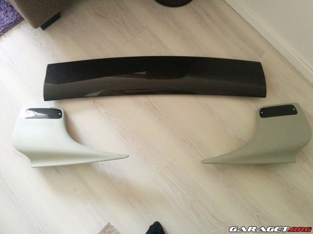

TRD-vingen ligger hemma och väntar bara på lack.
https://www1.garaget.org/gallery/images/104/103514/103514-75658f7259c86463ce382b150f3ce129.jpg

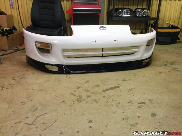

Provmonterade Rmmläppen.
https://www1.garaget.org/gallery/images/104/103514/103514-da627784945b289f67861277ae5f8d3b.jpg

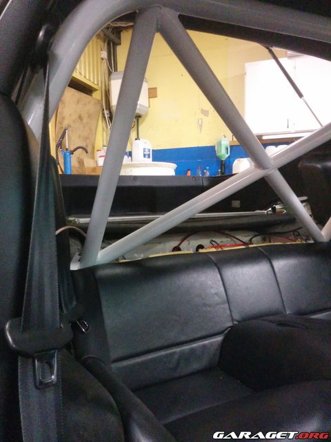

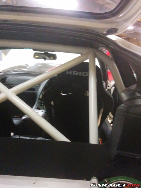

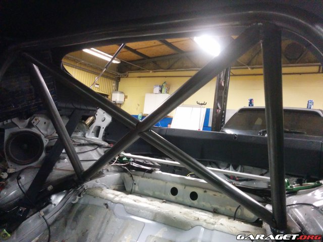

Buren klarbyggd.
https://www1.garaget.org/gallery/images/104/103514/103514-70653e1fdb11d4fedb21da3985a43622.jpg

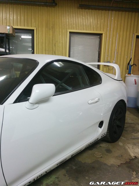

Lackad och inredningen tillbaka.
https://www1.garaget.org/gallery/images/104/103514/103514-1fbf66c9b26fbdccbb6e8433a13d9ff1.jpg
https://www1.garaget.org/gallery/images/104/103514/103514-ee9b479a9033e8bc5de5d14c5338a177.jpg
https://www1.garaget.org/gallery/images/104/103514/103514-6fac46d43b129da324f2679246b2565d.jpg

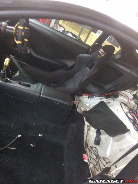

Provmonterade kompisens sparcostolar.
https://www1.garaget.org/gallery/images/104/103514/103514-90f00ea47fbbc379720fd4957f399b02.jpg

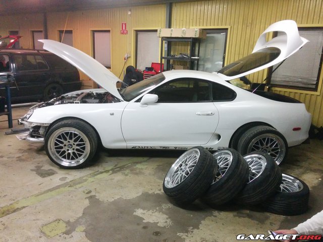

Kanske blir bbs Lemans fälgar, inte bestämt ännu.
https://www1.garaget.org/gallery/images/104/103514/103514-327d3f49ac1ac1ef4447f678db2a1ebe.jpg

Fick ju se denna irl;-) Har du byggt buren själv? Eller Är det en köpebur:)?Ser ju riktigt bra ut.
Skall också in med en bur så småningom är det tänkt, därför jag undrar.
/Anders(rmmläppen)
50 Inlägg
7 december 2014
/Anders(rmmläppen)
Haha ja nu fattas de bara att jag ser din smile Jag och en kompis som är lite duktigare än mig på att svetsa har byggt den, rören kommer från finess. Blir riktigt nice känsla om man har kvar inredningen också. smile

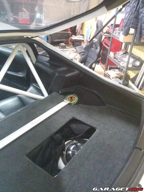

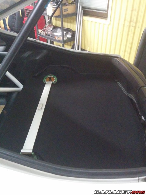

Har varit i garaget lite ikväll och fått bakluckan klart. Blev sjukt bra om jag får säga de själv smile
https://www1.garaget.org/gallery/images/104/103514/103514-0af2a21be41614149d15b92590075bd8.jpg
https://www1.garaget.org/gallery/images/104/103514/103514-6de9f3876020535306569380529a7171.jpg

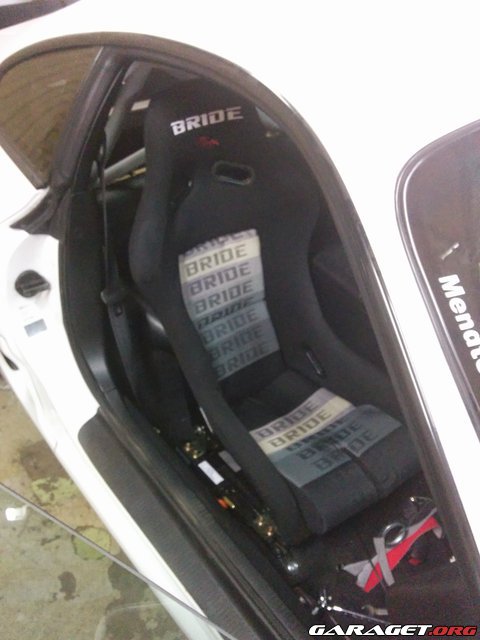

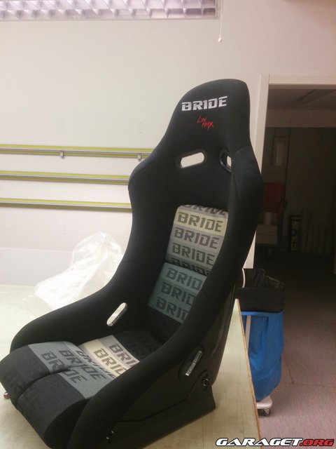

Nu har min efterlängtade bride stolar kommit och är i satta smile
Blir att fixa en snap-off nav för ratten, lite tajt att komma in ur annars!

Riktigt nöjd med dom. Ny fattas de bara 4-punksbältena. Dom kommer nästa månad troligtvis.
