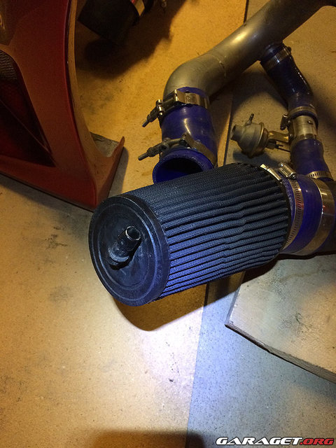

Sen så sitter det även en liten "flärp" på toppen av det öppna luftfiltret, vilket jag inte har sett förut:
https://www1.garaget.org/gallery/images/181/180440/180440-1410010711b10f8fa8a33dcc727039a4.jpg

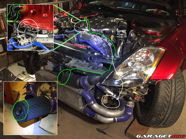

Från luftfiltret går det en slang som slingrar sig till en öppning i insuget, se de gröna linjerna i min fina och tydliga bild nedan. smile Från dumpventilen går det också en lite tunnare slang som även den är kopplad direkt till insuget, se de vita pilarna i bilden.
Vad har dessa slangar för funktion? En kompis snackade om nån slags vevhusventilation? Nån som har sett var man kan köpa ett sånt luftfilter, med den där "flärpen" på, för jag har inte hittat några hittills. Det är ett K&N-filter.

Det är nog som sagt vevhusventilation på gröna linjen. Eftersom originaldelarna inte sitter där så har man dragit ventilationen till filtret istället.
Det går en tryck/vakuumledning till dumpen för att den ska fungera som den ska. Hjälper dumpen att hålla och släppa tryck.

Hej Som tidigare skrivit så är det anslutningen till vevhusventilation.
Dock skall det finnas två ingående anslutning på det hårda plaströret som luftfiltret sitter på.
dvs ena anslutningen är för "den återcirkulerande dumpventilen" och den andra en smalare anslutning är för vevhusventilationen. och därför behöver man inte ha luftfilter med "specialanslutning" Har du procharger installationsmanualen?
