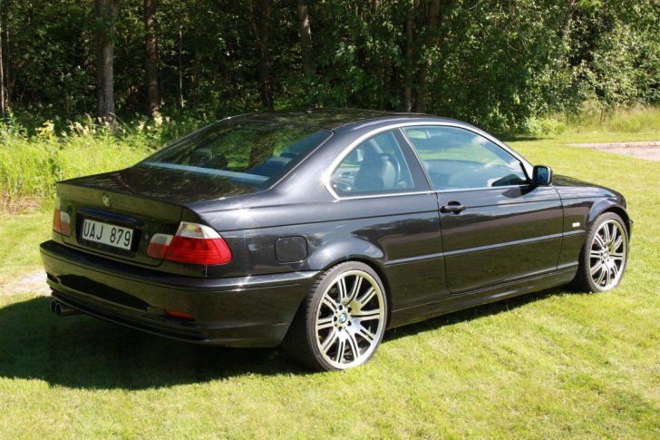

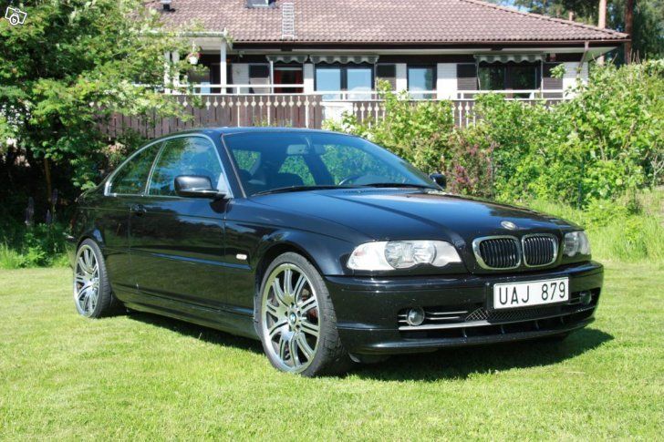

Bilen i original utförande:
http://i641.photobucket.com/albums/uu131/martenioh/7369644180.jpg
http://i641.photobucket.com/albums/uu131/martenioh/7327027585.jpg
Den står på äkta M3 fälgar vilket jag tycker är väldigt snygt så dessa fälgar kommer få sitta på om jag inte i framtiden spånar iväg på något annat.

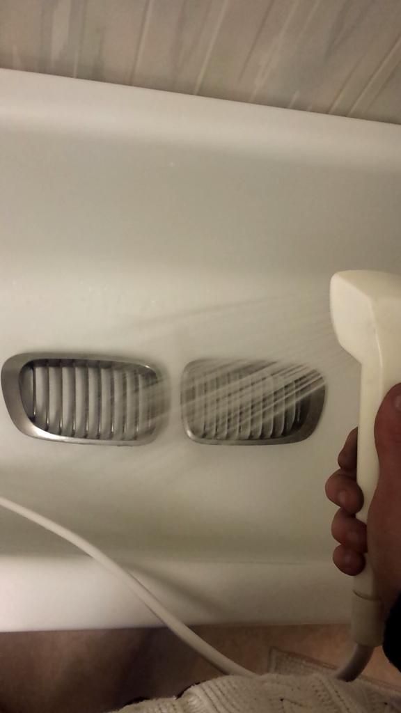

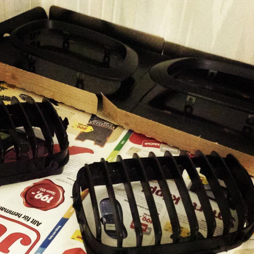

Var iväg och köpte lite Plasti Dip igår för att måla grillen med.

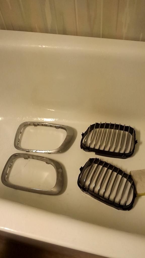

Började med att ta bort grillen och tvätta rent grillen riktigt ordentligt.
http://i641.photobucket.com/albums/uu131/martenioh/Mobile%20Uploads/Snapchat--6501015461153802568.jpg
http://i641.photobucket.com/albums/uu131/martenioh/Mobile%20Uploads/Snapchat--4522072045048181145.jpg
Blev 3 lager på den medans den fortfarande var isärplockad. Sen satte jag ihop den och la dit ett till lager.

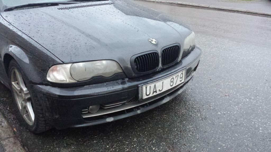

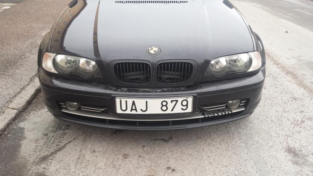

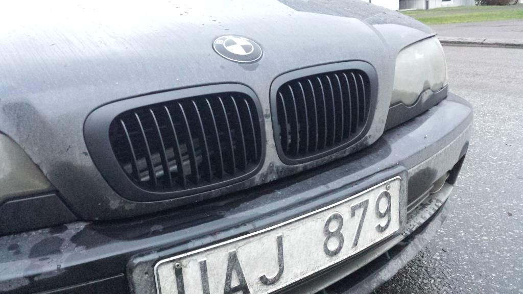

Och här är den monterad igen på bilen. Ni får ursäkta den extremt skitiga bilen!
http://i641.photobucket.com/albums/uu131/martenioh/Mobile%20Uploads/20141210_093307.jpg
http://i641.photobucket.com/albums/uu131/martenioh/Mobile%20Uploads/20141210_093325.jpg
Tycker resultatet blev riktigt bra och gillar detta mer än Krom grillen. Kromet runt rutorna kommer få vara kvar då jag tycker det skär av snyggt.

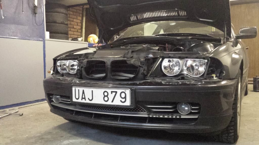

Men det jag gjort nu medans jag varit borta härifrån ett litet tag är att jag har satt ditt ett sportluftfilter, målat insatserna till lyktorna fram och mätt för spacers.
Här kommer lite bilder på det som är gjort nu:

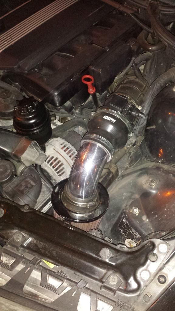

Här är sportluftfiltret. Kanske inte är placerat för optimal effekt men jag tog endast det som jag hade hemma redan för att få dit det. Lite do88 anslutningar, Aluminium rör från Biltema och ett No-Name filter från Styling4u. Kanske blir en ordentlig sats från K&N i framtiden men det visar sig. Gillar ljudet det ger ifrån sig iaf! big_smile
http://i641.photobucket.com/albums/uu131/martenioh/20141225_190459.jpg

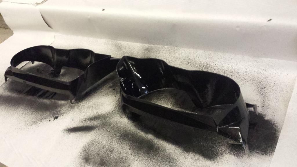

Målade även insatserna i lyktorna. blev riktigt bra! Kollade och läste runt lite om vilken slags färg man skulle använda för var rädd för att det skulle lysa sämre oså men tydligen så gör inte insatserna något med lysena så jag fick tips från diverse olika inlägg från Forum och Youtube att man kunde använda Plastidip så jag använde det till detta också eftersom jag hade kvar från när jag gjorde grillen.
Djupet i lyktorna blev riktigt riktigt bra och det kommer bli så sjukt snyggt med Angel Eyes sen. Nu ligger bara funderingarna på om jag ska köpa röktonade blinkers också för att matcha mer. men samtidigt känns det som att hela fronten blir så mörkt om jag gör det. men det återstår också att se big_smile
Här är lyktglasen och insatserna borttagna.
http://i641.photobucket.com/albums/uu131/martenioh/20150117_124529.jpg
Var lättare än jag trodde att ta bort allt. har hört att det kan vara ganska svårt!

Här målas det för fullt. Blev 5 lager, 10 min mellan varje lager och sen fick allt torka i 1 timme framför en värmefläkt så färgen inte skulle vara klibbig när jag satte tillbaka allt.
http://i641.photobucket.com/albums/uu131/martenioh/20150117_124536.jpg
Här är slutresultatet.
