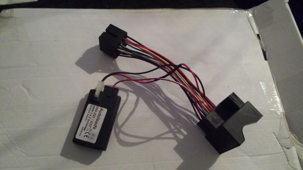

E46 Steering Wheel Interface Adapter

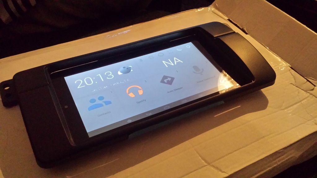

Nu undrar ni säkert vad jag ska göra med en Android platta?
Jo det ska jag berätta för er!
Detta ska jag göra:
http://s1.cdn.autoevolution.com/images/news/how-to-install-a-nexus-7-tablet-in-your-bmw-e46-3-series-75134-7.jpg
På bilden drivs plattan av ett program som man kan styla om hur man vill.
Det finns även ett program som kan skicka in som gör att den startar när ström kommer till den tex när man vrider på tändningen och stänger av när du vrider av tändningen och strömmen försvinner.
Vet ej om jag kommer använda mig av detta för kommer nog göra så att jag kan ta ur plattan enkelt och smärtfritt för att tex kunna göra uppdateringar samt använda mig av wifi.
Det som kommer göras är att Android plattan kommer sättas i 2-din ramen sen kommer jag special tillverka lite fästen.
Kommer ta sladden från Steering Wheel Interface Adaptern och förlänga sladdarna för att kommer slänga en Enkel Din stereo i skuffen.
Denna sladd gör så att jag fortfarande kan använda knapparna på ratten så jag aldrig behöver använda mig av stereon och på så sätt kan gömma den där bak.

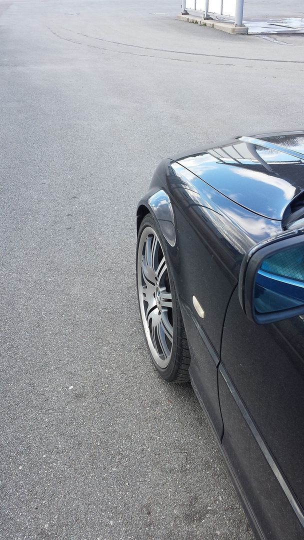

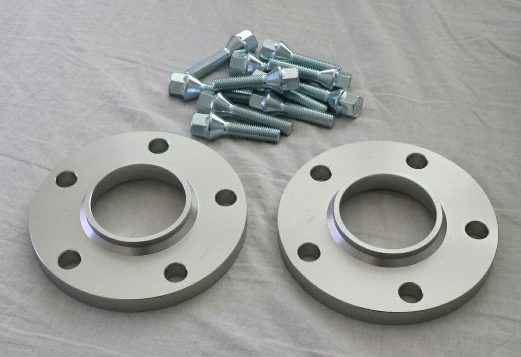

Tjenare alla!

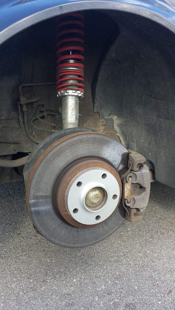

Nu är flytten klar och har nu hunnit pilla lite med bilen i väntan på att mina nya stereo prylar ska komma.
Har fått hem mina spacers! 15mm.
http://i641.photobucket.com/albums/uu131/martenioh/Mobile%20Uploads/5789.jpg

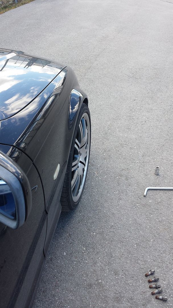

Och självklart monterades dom illa kvickt haha. Man kan ju inte hålla sig big_smile
http://i641.photobucket.com/albums/uu131/martenioh/Mobile%20Uploads/20150331_133646.jpg
Ska måla bromsoken snart så även dom ser lite fräschare ut!
Försökte ta bra före och efter bilder ur ungefär samma vinkel så hoppas ni ser skillnaden.
Här är iaf före:
http://i641.photobucket.com/albums/uu131/martenioh/Mobile%20Uploads/20150331_133156.jpg
Och här är efter:
http://i641.photobucket.com/albums/uu131/martenioh/Mobile%20Uploads/20150331_133145.jpg

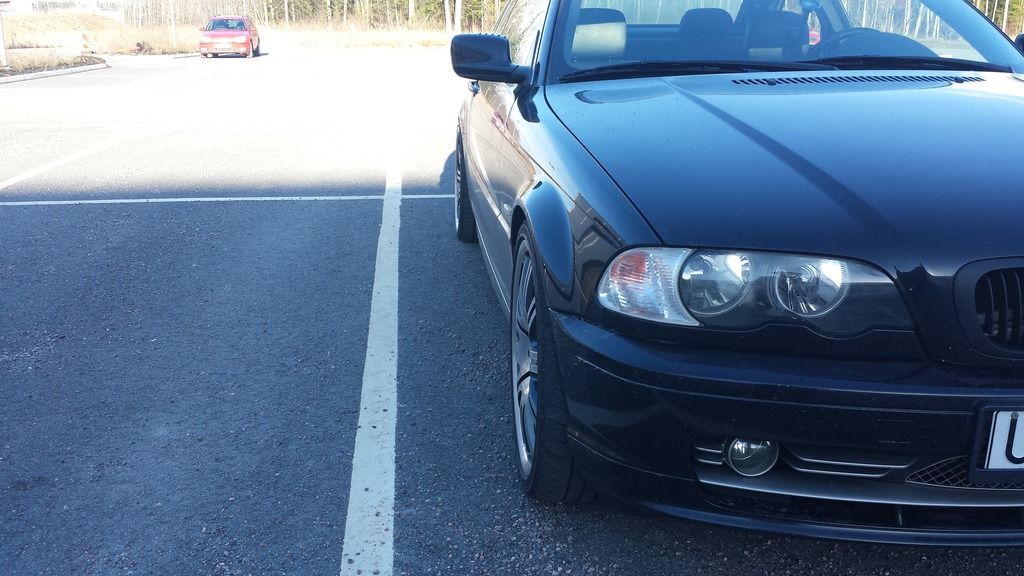

Och efter att jag skrapat bakdäcken i innerskärmarna allt för länge så blev det till att höjja den lite. Nu är det bara fronten som ska ner lite!
Såhär står den i dagsläget. Ganska schysst stuk på den redan tycker jag men är på tok för hög fram haha.
http://i641.photobucket.com/albums/uu131/martenioh/Mobile%20Uploads/20150331_172005.jpg
Nästan uppdatering blir som sagt när jag väl får hem alla stereo prylar och börjar bygga om lite inne i bilen med det!
Vi ses och höra då! big_smile

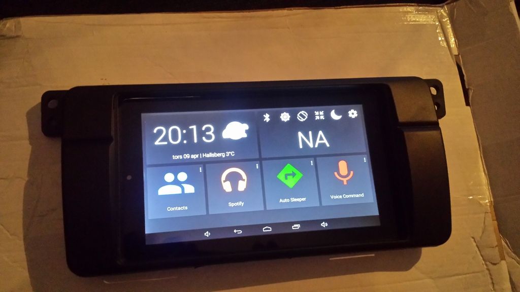

Här kommer en liten update!
Har nu fått hem alla prylar för att kunna börja bygga på min nya huvudenhet!
Det enda som återstår är att försöka lista ur vart jag ska placera stereon...
Men det kommer jag nog på så småningom.
Här är allt lite provisoriskt ihopsatt för att få ett någorlunda hum om hur det kommer se ut.
http://i641.photobucket.com/albums/uu131/martenioh/20150409_201343.jpg
http://i641.photobucket.com/albums/uu131/martenioh/20150409_201355.jpg
http://i641.photobucket.com/albums/uu131/martenioh/20150409_201414.jpg
Programmet som körs heter CarDroid. Kommer kanske intallera ett kernel program på den i framtiden men just nu får detta duga.

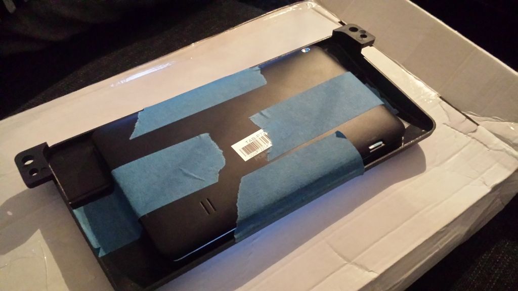

Surfplattan kommer sättas dit på så sätt så att jag kan ta ur den ur bilen om något behöver göras.
Kommer kanske bli en Nexus 7 i framtiden pga dess mångsidighet men denna var billig och fungerar bra som en mall till allt.
Här är även sladden som gör att jag fortfarande kan använda knapparna på ratten efter att jag byter till en eftermarknads stereo.

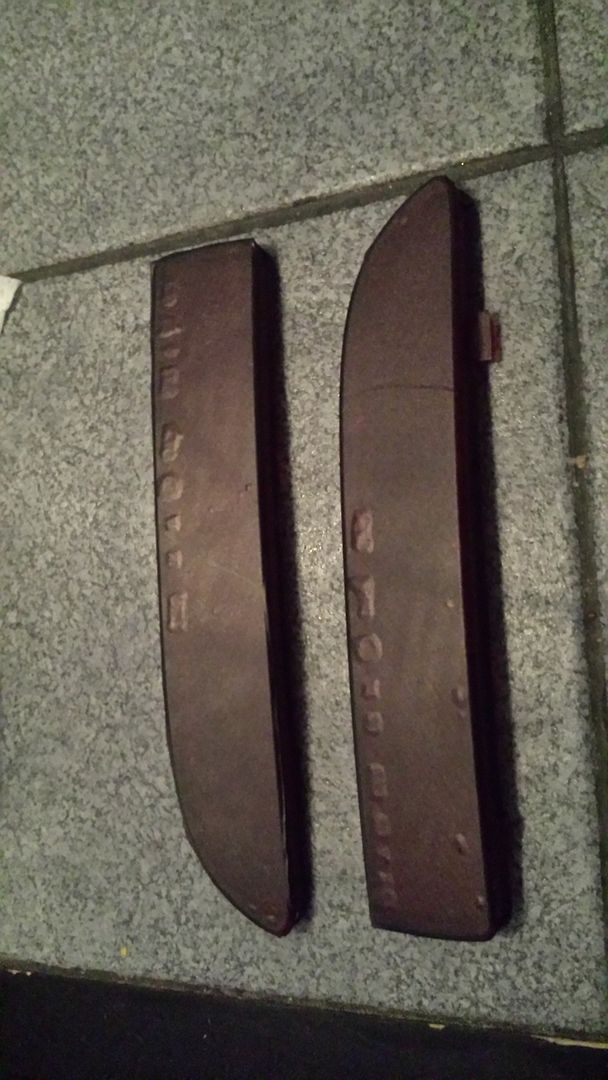

Och i brist på annat tog jag bort mina trasiga reflexer bak och lappade ihop dom lite samt tonade dom med lite toningsfilm som jag hade över.
Båda reflexerna hade spruckit och i sin tur gått av på mitten... Lite stark tejp på baksidan samt klistrig toning på framsidan borde hålla ihop det bra.
Karossen på bilen håller även i dom med diverse klipps.
Men glider dom av så kostar det inte många kronor att köpa nya. Ville bara prova på och se hur det skulle se ut med toningen eftersom gillade inte riktigt hur det såg ut med röda reflexer i bak-kjolen...
Finns någon liten luftbubbla som jag inte lyckades massera ut men eftersom dom sitter några centimeter in i kofångaren så borde det inte synas!
