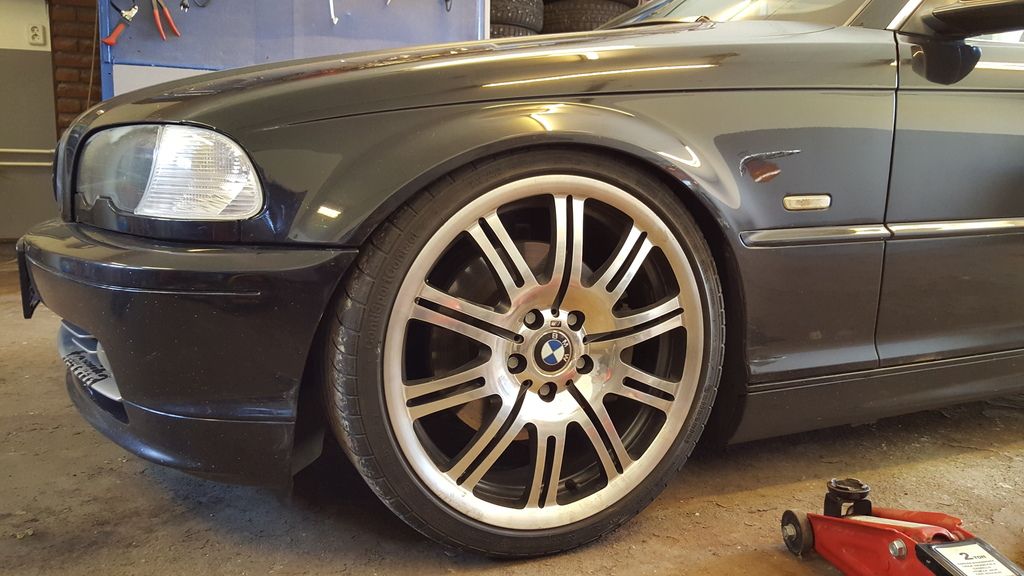

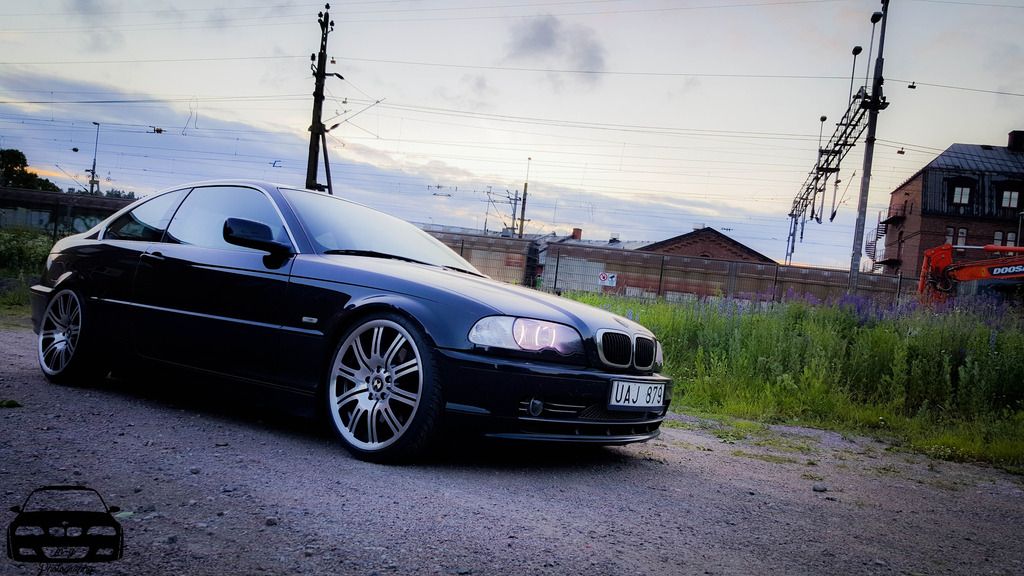

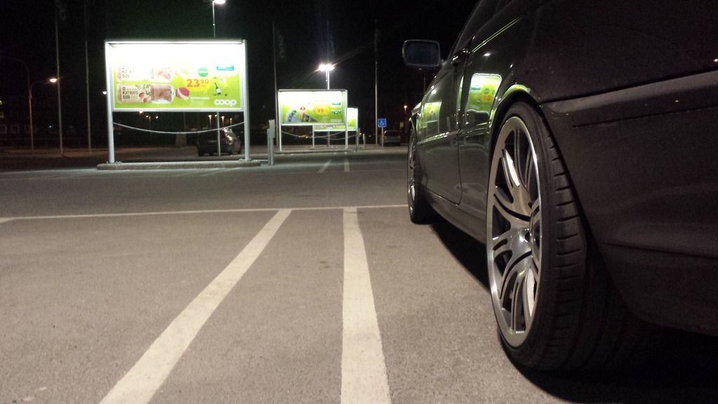

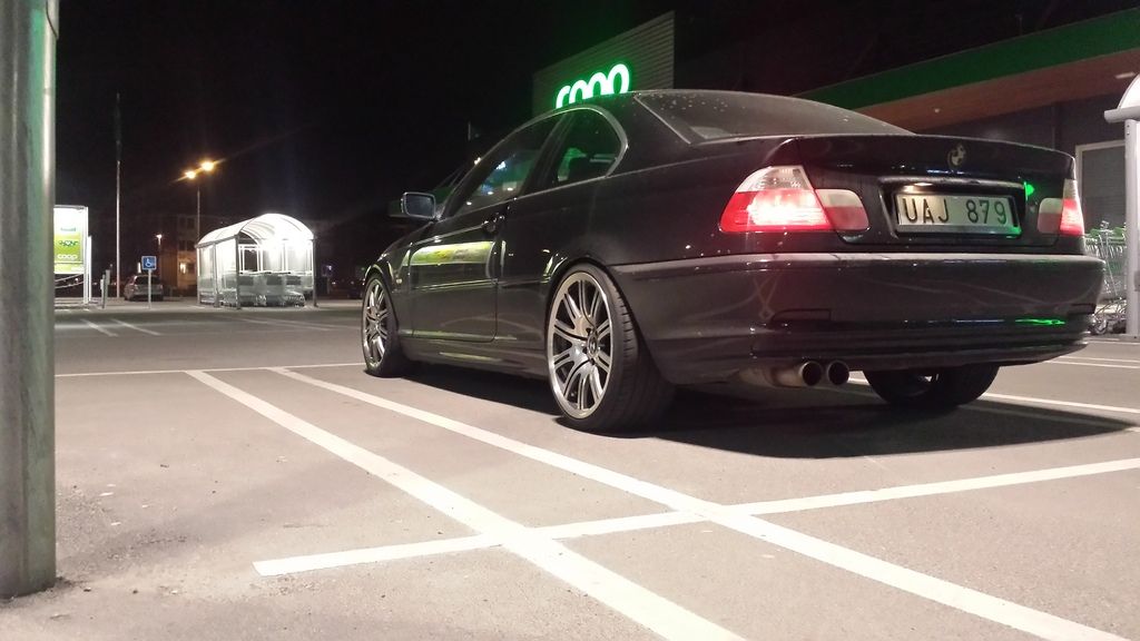

Här kommer några bilder från igår efter att bilen sänktes lite mera fram.
Sänkte den ungefär 15mm fram.
Bilen är väldigt skitig...
Har varit ganska fuktigt här och så har dom börjat sopa gator/Parkeringar så det har dammat upp en del...

Mina Angel Eyes lyser verkligen starkt nattetid. I verkligheten ser man verkligen ringarna men mobil kameran vill inte plocka upp ringarna så allt blir bara blått haha big_smile
och jag vet att mina skyltar är för små för hållarna. Men ska plocka hem nya skyltar för dom här börjar bli väldigt slitna och tro det eller ej men även regskyltarna hjälper till med helheten på bilen!
Det var allt för nu!

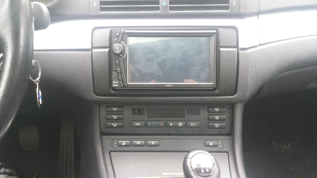

Jag satt och klurade och bråkade väldigt länge för att få Surfplattan att fungera i bilen.
Program som la av för mig. program som inte fungerade som dom skulle.
Och plattan som vägrade spela högkvalitets musik av någon anledning, ljudet ut var skit...
Men efter att ha bråkat med diverse program så köpte jag en 2-din stereo istället och en passande ISO kabel för att slippa klippa och ha mig i original kablarna!
http://i641.photobucket.com/albums/uu131/martenioh/20150503_103921.jpg~original
http://i641.photobucket.com/albums/uu131/martenioh/20150505_115922.jpg~original
Stereon är inte ditsatt ordentligt på denna bild. allt är fixat nu så det finns inga mellanrum osv!
Detta har jag inga bilder på tyvärr men fick lov att både modifiera luft tunneln bakom stereon samt modifiera själva original Stereo/AC hållare. Det är som en 2-din ram fast med en hylla i mitten som man fick lov att såga bort och efter det så fick allt plats hur bra som helst!
Allt gick spidigt med att koppla in allt och sen helt plötsligt så fick jag bara ett väääääldigt svagt ljud från höger sidan. Funkar kanon med original stereon... Men håller på brottas med detta just nu.

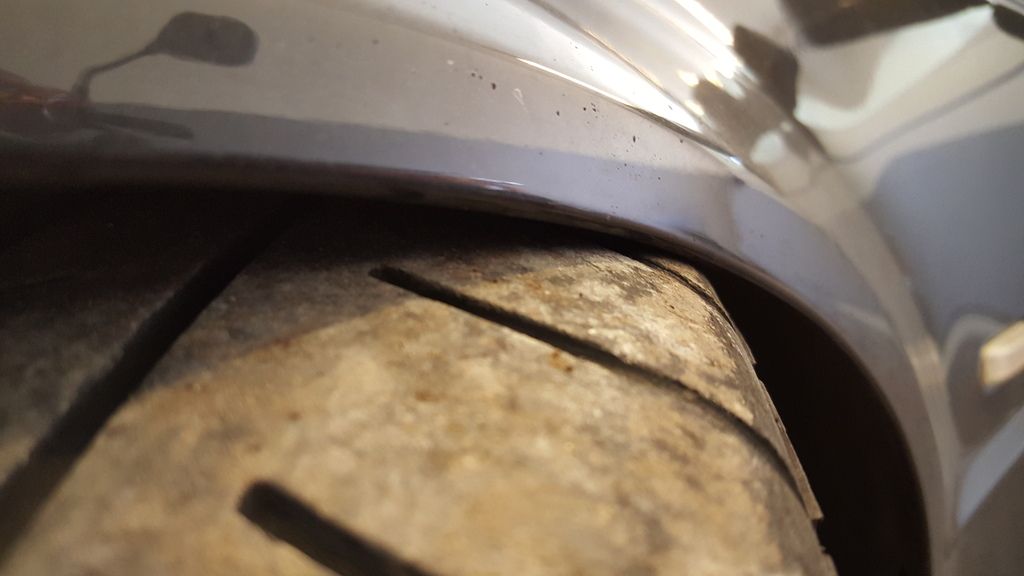

Bilen blev nedskickad i backen fram!
Den tog i skärmarna först när jag rattade fullt så fick höjja den ungefär 1-2mm (Ej höjd på bilden) men har ställt hårdheten så pass mycket på fjädrarna så han fjädrar knappt något så jag får ha skärmarna hela och snygga.
http://i641.photobucket.com/albums/uu131/martenioh/20150509_110716.jpg~original
http://i641.photobucket.com/albums/uu131/martenioh/20150509_110834.jpg~original
http://i641.photobucket.com/albums/uu131/martenioh/20150509_110708.jpg~original
http://i641.photobucket.com/albums/uu131/martenioh/20150509_113103.jpg~original

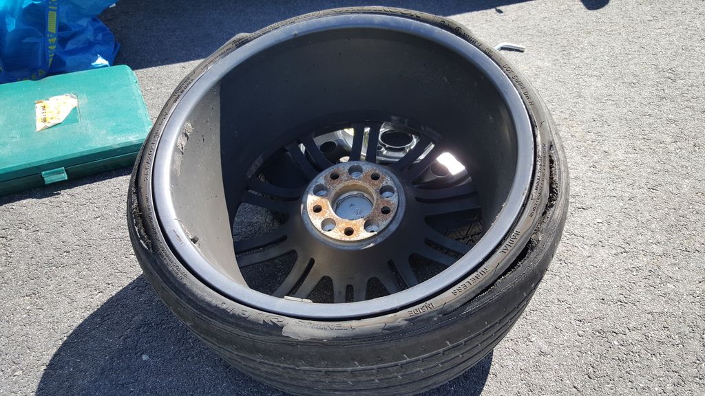

Åkte även på det drygaste som finns i början av sommaren..

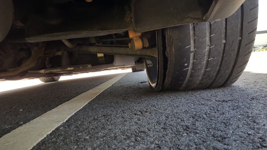

PUNKTERING!
Dålig hjulinställning samt väldigt dåliga däck resulterade i att ena däcket gick åt skogen.
Fälgen klarade sig men däcken såg ut som skit! Corden/Ståltråden? var framme på alla 4...
http://i641.photobucket.com/albums/uu131/martenioh/20150611_144513.jpg~original
http://i641.photobucket.com/albums/uu131/martenioh/20150611_145411.jpg~original
http://i641.photobucket.com/albums/uu131/martenioh/20150612_150532.jpg~original

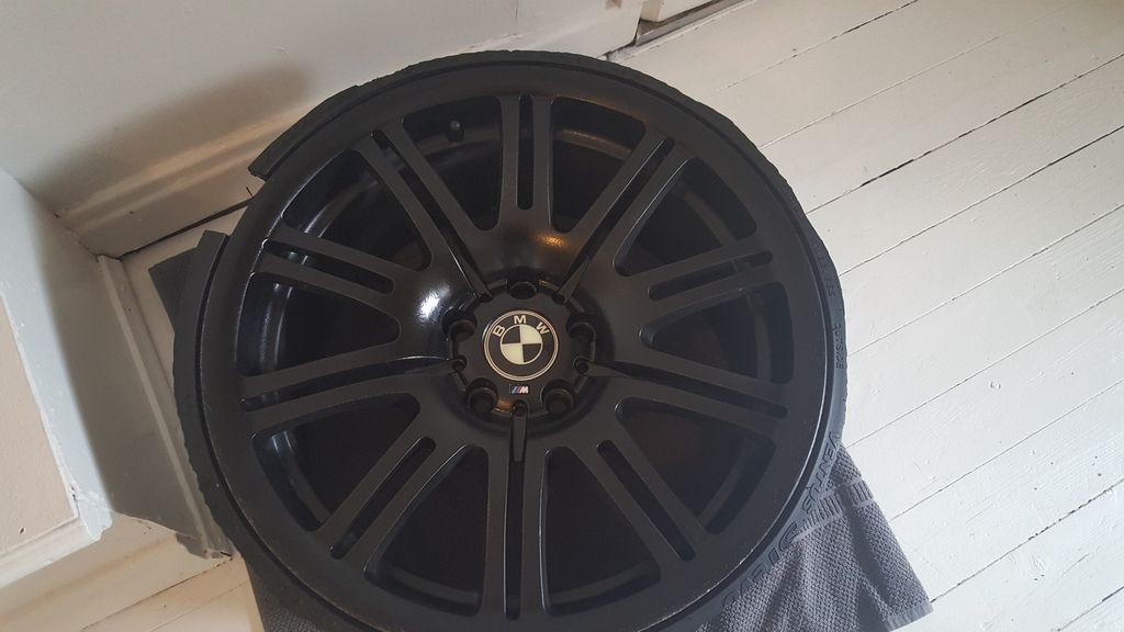

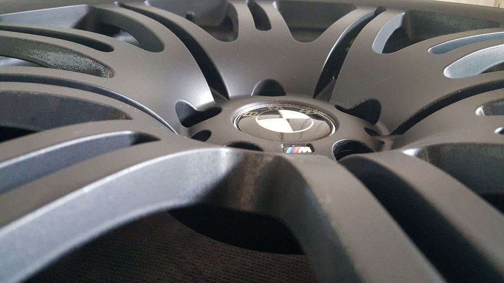

När jag tog av hjulet och satte dit nödhjulet testade jag att dippa den fälgen svart för att se hur det skulle se ut och jag gillade det verkligen! Men eftersom jag endast hade färg hemma för att göra en fälg så åkte den färgen av och allt ska göra ordentligt i framtiden!
http://i641.photobucket.com/albums/uu131/martenioh/20150622_143254.jpg~original
http://i641.photobucket.com/albums/uu131/martenioh/20150624_145413.jpg~original

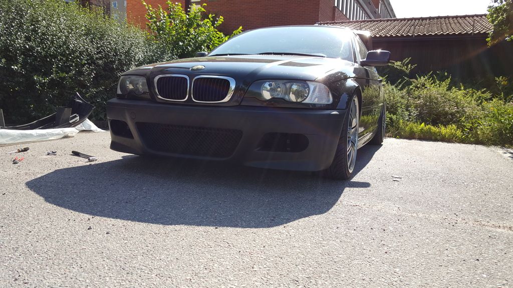

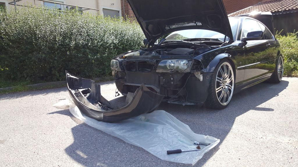

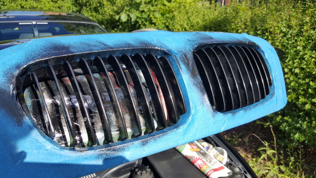

Har även velat fram och tillbaka om hur jag vill ha grillen.
Om jag ville köra helsvart, Helkrom, Kromkant med svarta gälar eller Svart kant med kromgälar.
Efter mycket velade och tänkande så fick det bli kromkant med svarta gälar. Riktigt stilrent då jag även har kromlister runt rutorna så det bryter av väldigt bra.
http://i641.photobucket.com/albums/uu131/martenioh/20150615_164232.jpg~original
http://i641.photobucket.com/albums/uu131/martenioh/20150615_164447.jpg~original
http://i641.photobucket.com/albums/uu131/martenioh/20150615_170323.jpg~original

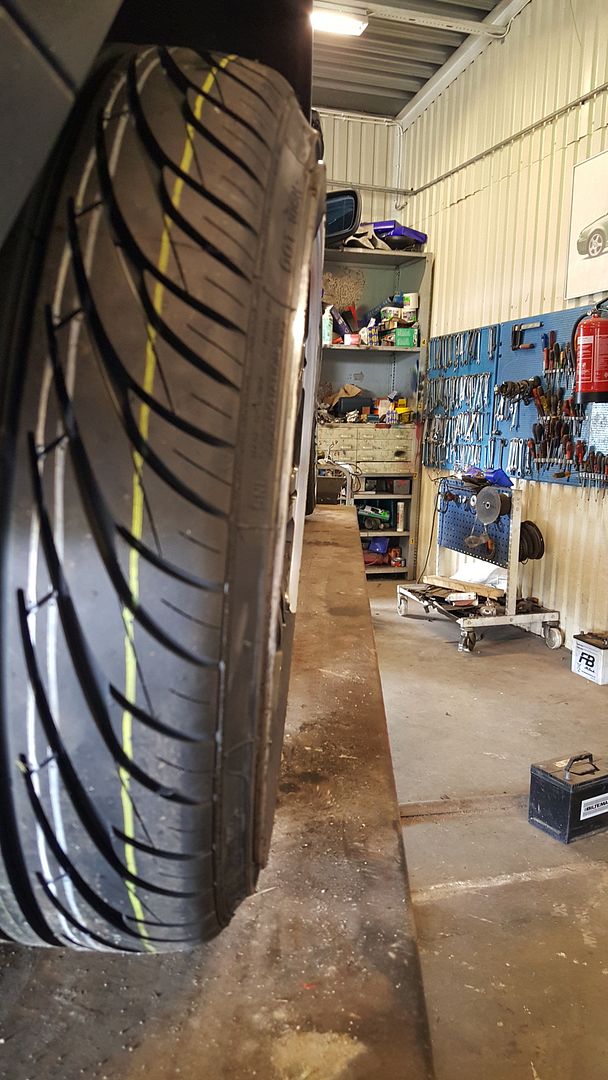

Sen efter en veckas försening så fick jag även hem mina nya däck.

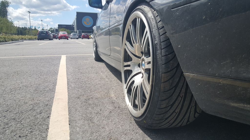

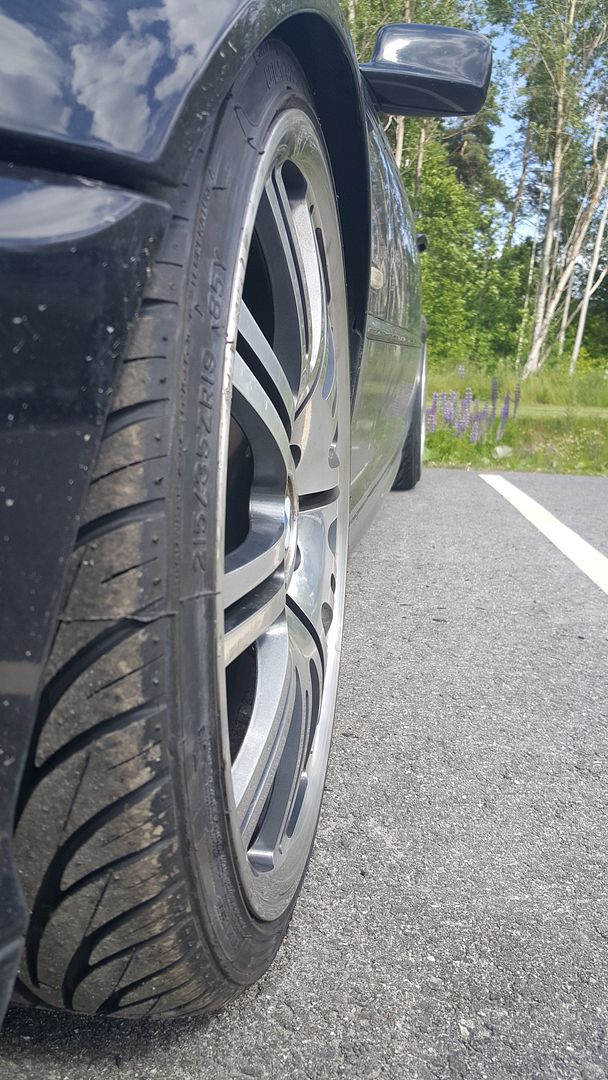

Nu gick jag lite emot strömmen och skaffade mig Nankang NS-II istället för något större märke.
Men efter att ha kört med dessa nu i stort sett varje dag, stadskörning, motorväg samt landsväg så måste jag säga att dessa däck är dom tystaste samt bästa däcken jag haft hittills.
Har kört Hankook, Continental, Falken, Barum, Nokian och Achilles innan och dessa känns mycket bättre än alla dessa!

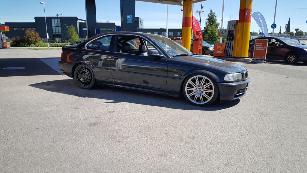

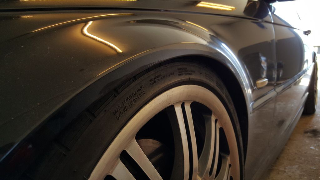

Jag gick även stretch vägen med dessa.
Blev såhär:
Fram: 215/35 på 8" Bred Fälg
Bak: 225/35 på 9.5" Bred Fälg
Är riktigt nöjd över resultatet.
Gjorde även en däckinställning när däcken byttes och nu är allt som det ska.
http://i641.photobucket.com/albums/uu131/martenioh/20150625_135709.jpg~original
http://i641.photobucket.com/albums/uu131/martenioh/20150625_143014.jpg~original
http://i641.photobucket.com/albums/uu131/martenioh/20150625_143117.jpg~original

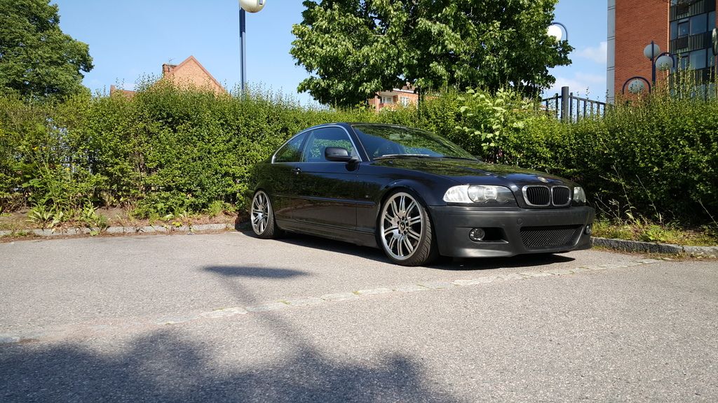

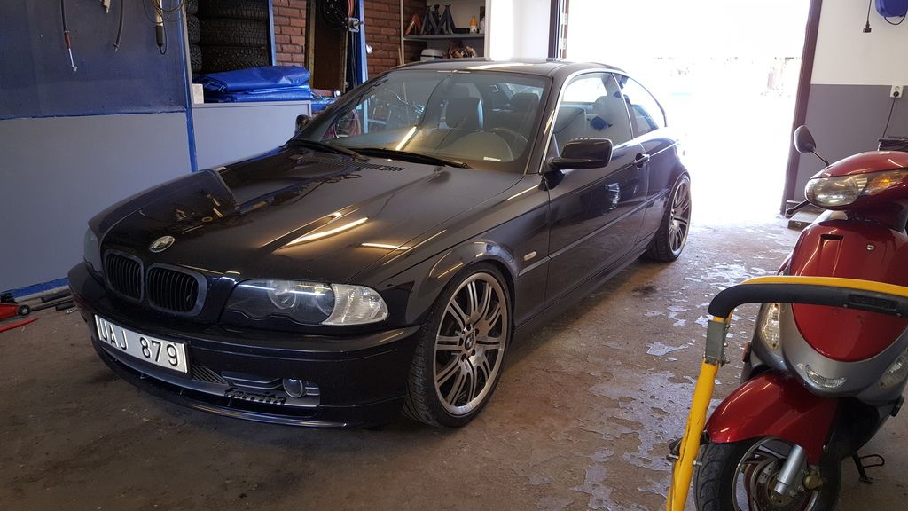

Efter att jag fick dit däcken så märkte jag ju att jag kunde sänka bilen mer bak eftersom nu tog inte däcken i skärmarna längre.
Så nu är den botten sänkt bak! Går inte att skruva ner bilen nå mer än såhär och det tar inte i någonstans längre big_smile
http://i641.photobucket.com/albums/uu131/martenioh/20150629_215428-2.jpg~original
http://i641.photobucket.com/albums/uu131/martenioh/20150629_220201.jpg~original
http://i641.photobucket.com/albums/uu131/martenioh/20150629_215930.jpg~original

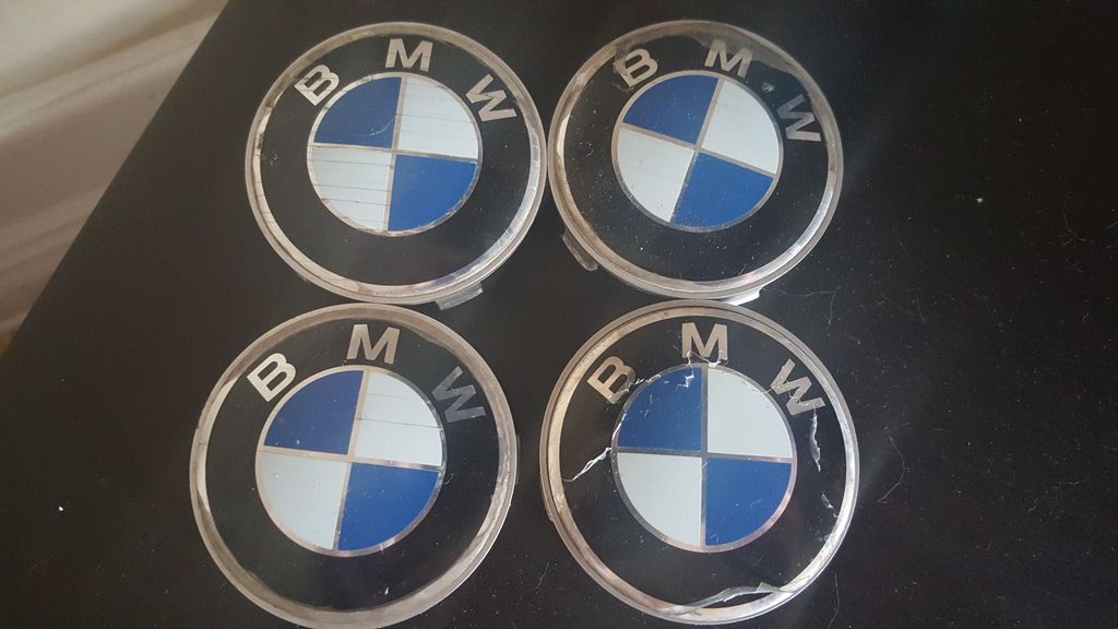

Har även skaffat mig 4 nya centrumkåpor till fälgarna som sitter på.
Lyckades få tag på dom via en kille som sålde på Facebook och snacka om att dom gjorde sitt på bilen! big_smile
http://cdn6.bigcommerce.com/s-nlo7ryq/products/108/images/310/_DSC0442__16212.1411318915.1280.1280.jpg?c=2
Dom var aningen snyggare och fräschare än dom jag hade innan big_smile

Nu har det hänt lite med utseendet på bilen big_smile
Kommer bli väldigt mycket bilder nu men det bjuder jag på för jag kom iaf ihåg att ta kort den här gången wink

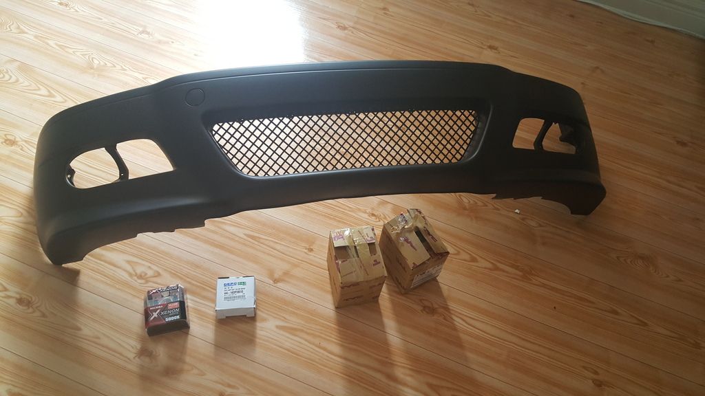

Ett stoooort paket kom till dörren! Vad kan lura i detta?
http://i641.photobucket.com/albums/uu131/martenioh/Mobile%20Uploads/20150707_124455.jpg~original

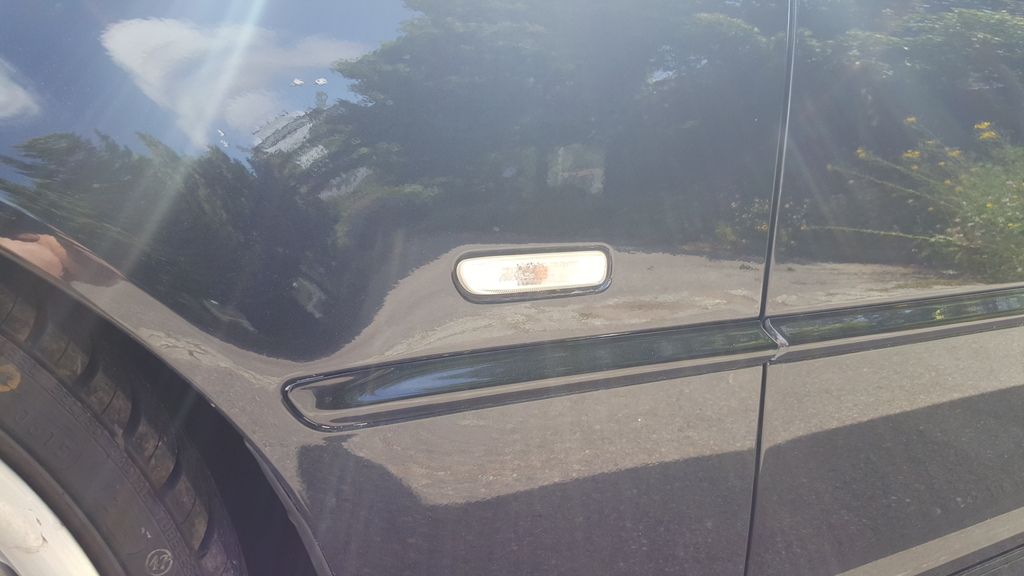

M3 front, M3 dimljus, tonade sidoblinkers samt nya 5000k dimljuslampor (Som inte passade :o )
http://i641.photobucket.com/albums/uu131/martenioh/Mobile%20Uploads/20150707_131117.jpg~original
Den gamla fula i klarglas som inte höll tätt någonstans utan läckte in vatten som satan...
http://i641.photobucket.com/albums/uu131/martenioh/Mobile%20Uploads/20150707_132501.jpg~original
Här är den nya tonade! Riktigt mycket snyggare med tonade!
http://i641.photobucket.com/albums/uu131/martenioh/Mobile%20Uploads/20150707_132452.jpg~original

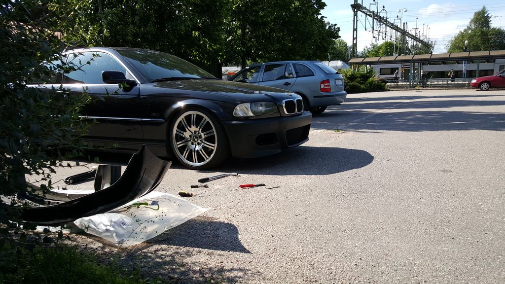

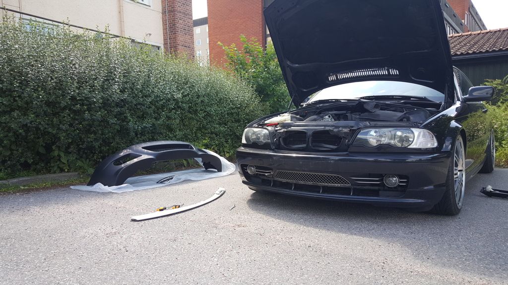

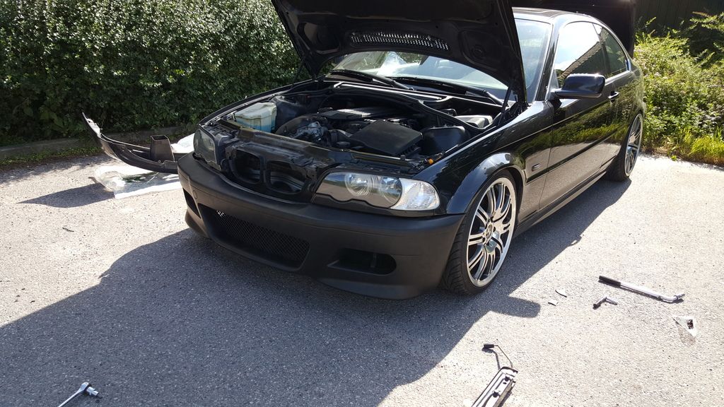

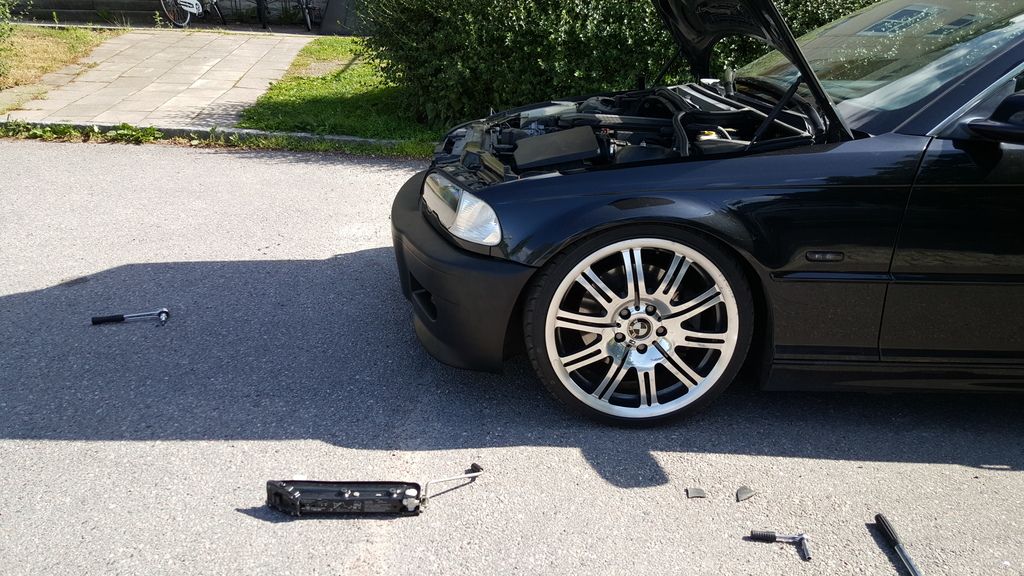

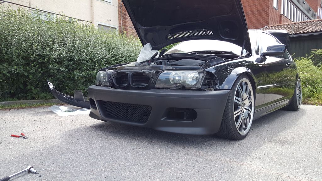

Dags att slänga dit nya fronten!
Men först måste den gamla av!

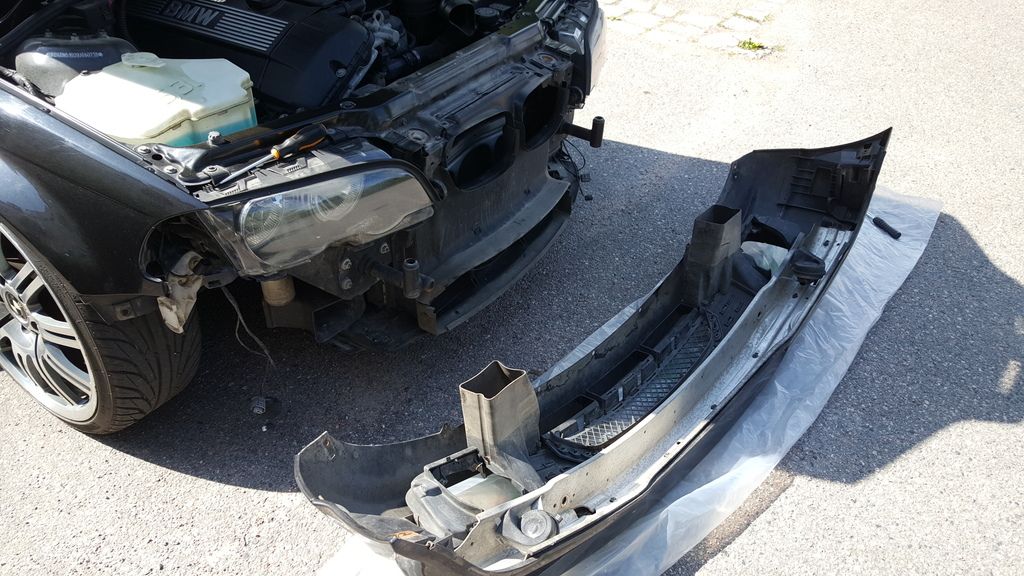

Här är den långa plastlisten borttagen och den nya fronten ligger och chillar lite i solen för att inta rätt form innan montering.
http://i641.photobucket.com/albums/uu131/martenioh/Mobile%20Uploads/20150707_134109.jpg~original
Fronten borta!
http://i641.photobucket.com/albums/uu131/martenioh/Mobile%20Uploads/20150707_150812.jpg~original
http://i641.photobucket.com/albums/uu131/martenioh/Mobile%20Uploads/20150707_150822.jpg~original
Aluminium plåten satt fast med massa plast clips som man var tvungen att klippa sönder med en tång för att få bort.
När väl denna var borta var det bara att skruva dit den på bilen igen sen montera dit fronten efter.
http://i641.photobucket.com/albums/uu131/martenioh/Mobile%20Uploads/20150707_153036.jpg~original
Inpassning på G
http://i641.photobucket.com/albums/uu131/martenioh/Mobile%20Uploads/20150707_160541.jpg~original
http://i641.photobucket.com/albums/uu131/martenioh/Mobile%20Uploads/20150707_160546.jpg~original
Såja! Nu sitter den där. lite finjustering kvar bara för att få den att ligga i linje med skärmarna samt koppla in dimljus och annat kul som tutor osv.
http://i641.photobucket.com/albums/uu131/martenioh/Mobile%20Uploads/20150707_163410.jpg~original
http://i641.photobucket.com/albums/uu131/martenioh/Mobile%20Uploads/20150707_163420.jpg~original
Då var allt klart!
http://i641.photobucket.com/albums/uu131/martenioh/Mobile%20Uploads/20150707_171741.jpg~original
En snabb sväng till biltvätten blev det efter för att tvätta av alla fingeravtryck man lämnade med skitiga händer.
Vad kul det var att se den full i avfettning för då smälter liksom fronten ihop med resten av lacken och man ser inte färgskillnaden lika tydligt.cool
