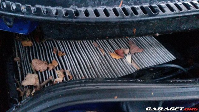

nåväl, här är bilden på kupéfiltret. Bör det bytas? https://www1.garaget.org/gallery/images/210/209177/209177-1bc281fde7097d35b63a95d8f75fe2f1.jpg

ser rätt sunkigt ut.. ser dessutom väldigt blöt ut på högersidan.. högersidan på bilen så klart för att förtydliga mig....   inget ovanligt att avrinningen fungerar dåligt

Skulle byta kupéfilter, och samtidigt plocka lös hållaren till detta och se till att få ut allt "guck" som ev. finns på högersidan (av bilen...till vänster på bilden; mellan kupefilter och skärm)

Så med andra ord bör jag byta ut det? Är det jag har ett kolfilter tro, för det är ju lite gråaktigt?

man ska byta filtret ganska ofta..  ett igensatt filter är som att be om fukt problem.
men tycker det ser väldigt blött ut kände du på det?
108 Inlägg
10 december 2014
Verkar vara kolfilter. Ska köpa nytt filter å sätta i å se om fukten minskar/försvinner.
Ja, det var typ genomblött. Förmodar att det inte ska vara det eller?

Som sagt; lossa hållaren (om det behövs) och se om där är guck och bråte till höger (igen; vänster på din bild, ut mot skärmen) när du ändå är igång. Hållarna brukar sitta med 2-4 muttrar så det är inget som är något avancerat smile

nej exakt felet är garanterat att det är stopp i avriningen vid på båda sidorna av fågelbadet.
ingen mening att göra något förens man kollat att avrinnigen fungerar  gör rent på båda sidorna ta sen och spola vatten och kolla att verkligen det rinner ur ordenkligt annars är det meningslöst att byta filter..
detta är ett v.a.g standard problem så inget konstigt
det har helt enkelt legat och gottat till sig och nu blivit jord har man otur är det stopp hela vägen ner till skärmarna och skärmarna är säkert fulla med skit också  så ingen nackdel att ta bort innerskärmarna mot dörrarna och göra rent där. för där är det garanterat fullt med jord och bös
