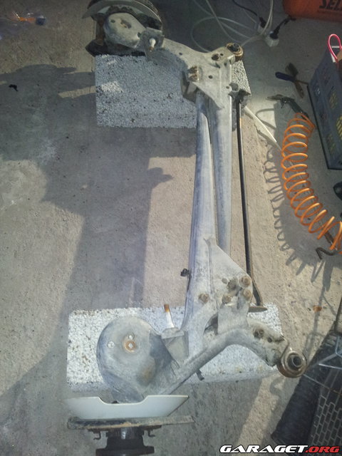

En av besiktningsanmärkningarna gällde bussningen i själva bakaxelinfästningen. Hörde en del olika saker om hur lätt/svårt dessa bussningar kan vara att byta så när det dök upp en annan begagnad var det bara att slå till:
https://www1.garaget.org/gallery/images/75/74055/74055-186e11ec0c7035f69384670a17efdb09.jpg
Den bakaxeln hade redan fått nya fräscha bussningar smile Därmed var det "bara" att börja riva ner den gamla bakaxeln.
https://www1.garaget.org/gallery/images/75/74055/74055-b76c0edca1f3336401ffb95e76022794.jpg

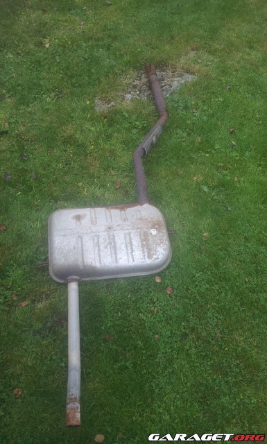

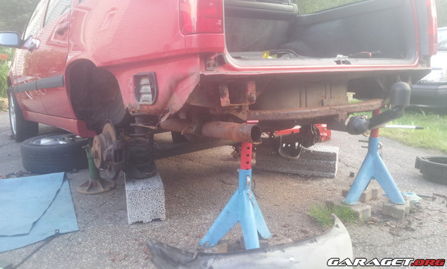

Samtidigt konstaterades att det befintliga avgassystemet gjort sitt
https://www1.garaget.org/gallery/images/75/74055/74055-f9669377c3bc0d32cf1f1fe217d8a61e.jpg

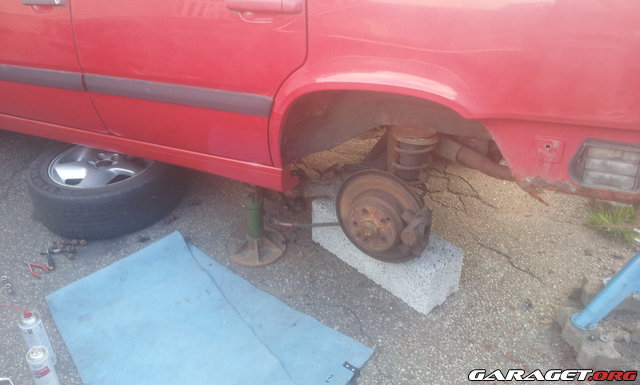

Här är bakaxeln släppt och det syns också hur slut bussningen är....
https://www1.garaget.org/gallery/images/75/74055/74055-9cf2b37b06bc3972e1e4900ae4034e1e.jpg
Ja, inte bara bussningen, bromsskölden var närmast obefintlig wink

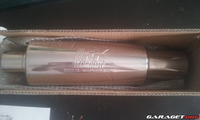

Dags för en liten uppdatering smile
Så här ser ser slutdämparen ut:
https://www1.garaget.org/gallery/images/75/74055/74055-249193efb985b050e84b954722be0161.jpg
Tanken var att ha 2 1/2 tum efter kat och enbart denna dämparen sist.
Bakaxeln har också fått lite omsorg och är nästan redo att monteras igen:)

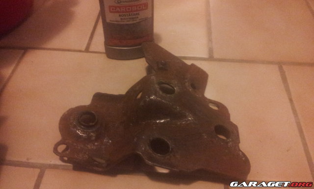

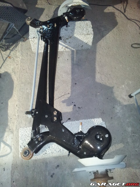

Själva fästplåtarna för bakaxelinfästningen var givetvis rostiga och när de ändå var demonterade så var det lika bra att bearbeta dem.
https://www1.garaget.org/gallery/images/75/74055/74055-b23c3bf07a2ed88eaabefa8eee77fafc.jpg
Först liten maskinell bearbetning och slutligen en omgång med rostätare
https://www1.garaget.org/gallery/images/75/74055/74055-45288bac1faf2294dda7239a3ac85f46.jpg
Nu har de även fått ett första lager zinkfärg smile
Senast redigerat av cars4ever (13 december 2014)

Dessa plåtar har personerna på SBP alltid klagat på mina 850´s.. Lite rostbruna gör inget tongue
Riktigt skoj att du tar hand om dessa smile Inte ofta underredet får den kärlek den behöver.
840 Inlägg
13 december 2014
Skulle jag råka hitta några riktigt fräscha så hade jag gärna bytt ut "plåtarna" men de fungerar, speciellt med lite färg på.

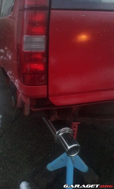

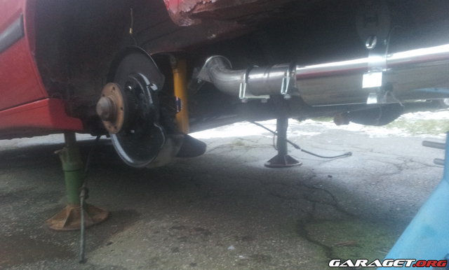

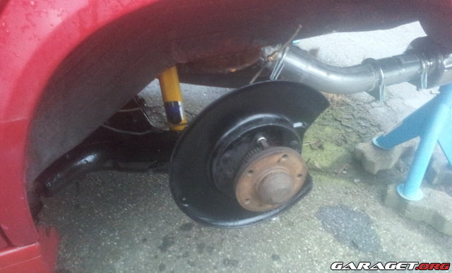

Fick även tagit ett par bilder av det provmonterade avgassystemet också:
https://www1.garaget.org/gallery/images/75/74055/74055-257bcbf6821043c1b5b2aa57e3cb701b.jpg
Den skarpsynte noterar att dämparen bara hänger i en ståltråd tongue

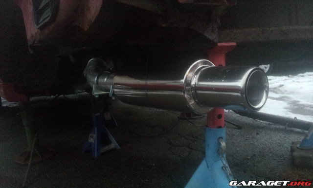

Blir spännande att se hur väl jag har lyckats dra systemet eftersom varken bakaxel eller bakre kofångaren sitter på plats:
https://www1.garaget.org/gallery/images/75/74055/74055-54819667f3174e04568bdb0180b652d3.jpg
Men men, det tar vi sen. Får ta det ett steg i taget helt enkelt. Håller på att måla bromsoken också.

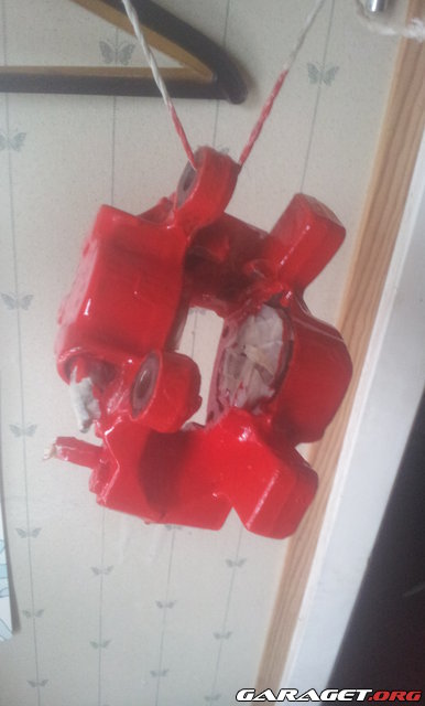

Här kommer en liten miniuppdatering med en bild på ett av de bakre oken. De har fått en liten genomgång och lite färg smile
https://www1.garaget.org/gallery/images/75/74055/74055-ad34dfcd34d86f056ab44cd1008723e0.jpg

Hade redan hunnit måla de främre oken i silver, vilket förvisso är snyggt men väldigt osynligt, ett nytt ok kan ju också vara i silver. Efter att ha målat rött på en annan bil så kände jag att det borde fungera bra på en röd bil smile
Lite annorlunda än original men sticker ändå inte ut alltför mycket. En sån där "lagom" variant;)

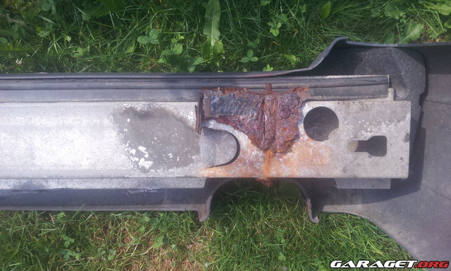

Hade nästan hunnit glömma (förtränga) detta momentet....
https://www1.garaget.org/gallery/images/75/74055/74055-e11eb4976171c255e983f0c4355ea39c.jpg
Behöver helt enkelt nya fästplåtar till kofångaren bak

Äntligen har det hänt lite saker:
https://www1.garaget.org/gallery/images/75/74055/74055-d8023999e8fa6b8715e9a2567827fa57.jpg
Bakaxeln har hittat  hem igen smile
https://www1.garaget.org/gallery/images/75/74055/74055-00013cbce42898d2f834e74ac4ef2c6a.jpg
Åter står fortfarande en hel arbete och det såg väldigt tight ut vid avgasysytemet så det är möjligt att det behöver justeras. Sen behöver fjädrar, handbromsdelar, skivor och ok samt abs-kontakten trixas upp.

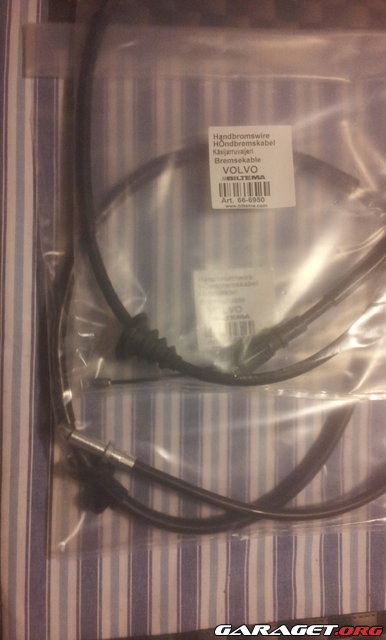

Som vanligt så behövs det alltid lite smådelar för att få ihop alltihop. En uppsättning av dessa löser väldigt mycket i det stadiet bilen befinner sig i just nu smile
https://www1.garaget.org/gallery/images/75/74055/74055-58d41baf1045c13aef24b839561674f9.jpg
För de som inte lyckas se vad det är för innehåll i påsarna så är det helt enkelt 2 nya handbromsvajrar.

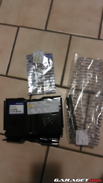

Nu har även de nya fästena till den bakre kofångaren anlänt smile
Hade inte ens tänkt på att det skulle gå att beställa dem på Volvo.
https://www1.garaget.org/gallery/images/75/74055/74055-1d5e0b32da5e6dbddd32baed2ba2d648.jpg
http://www1.garaget.org/gallery/images/75/74055/74055-1d5e0b32da5e6dbddd32baed2ba2d648.jpg
Nu finns det en del att skruva med wink
art-nr??
840 Inlägg
18 januari 2015
Extrazz skrev:
art-nr??
Artikelnummer på konsollen (som jag hittade via en annan tråd här på garaget) är 6816114 smile
Priset hos Volvo var 185 kr /st.
Det är så mycket trevligare att få skruva dit nya delar istället för hemmameck cool
