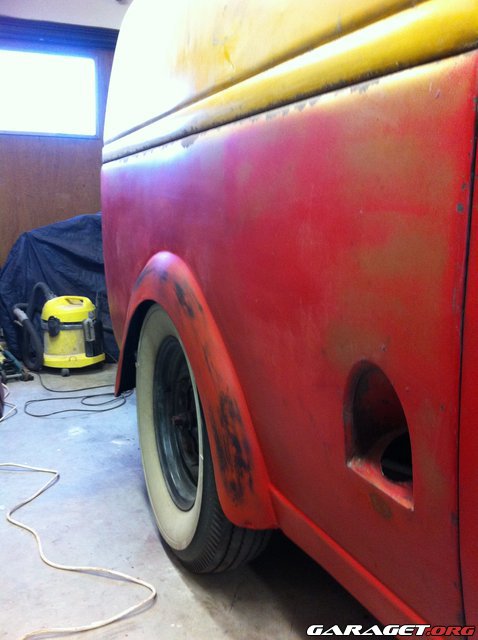

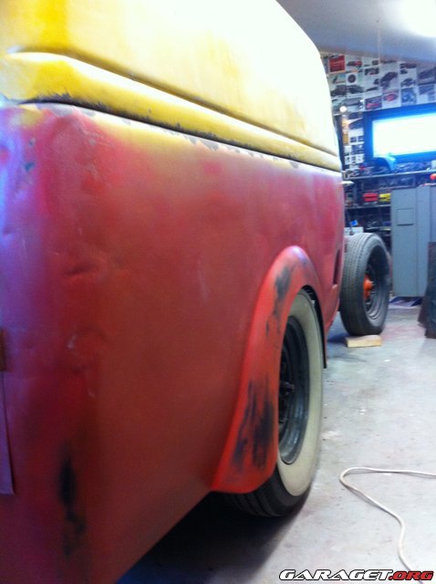

Lackade svart på skärmarna och sedan grundade igen och hittade tillslut en röd kulör som matchade
För att sedan slipa igenom en del för att få det att se gammalt ut

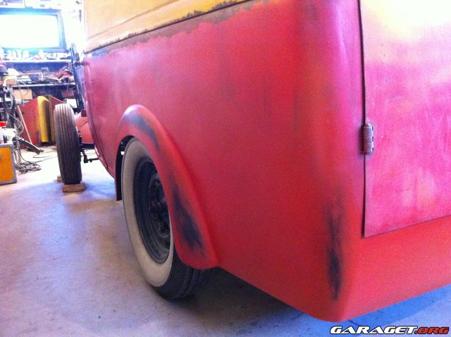

66 Inlägg
4 januari 2015
https://www1.garaget.org/gallery/images/210/209793/209793-c998a38b09790c6c8e2e8ba6bbab26ef.jpg
Andra sidan klart...

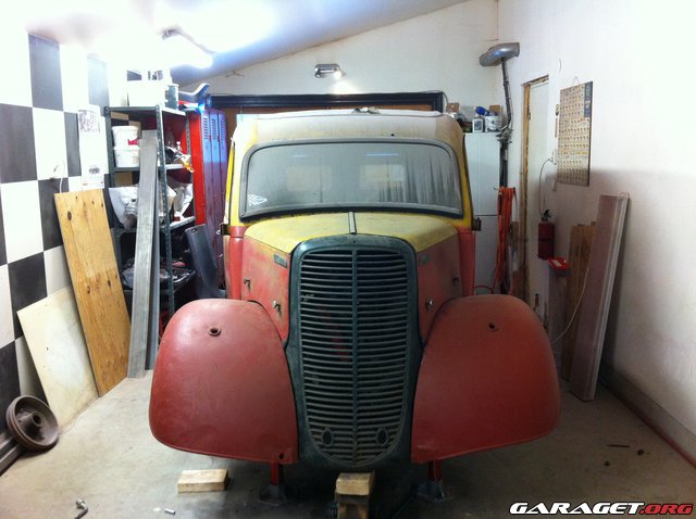

https://www1.garaget.org/gallery/images/210/209793/209793-d8692974987d24ea58368f46ed6189eb.jpg
Snett framifrån

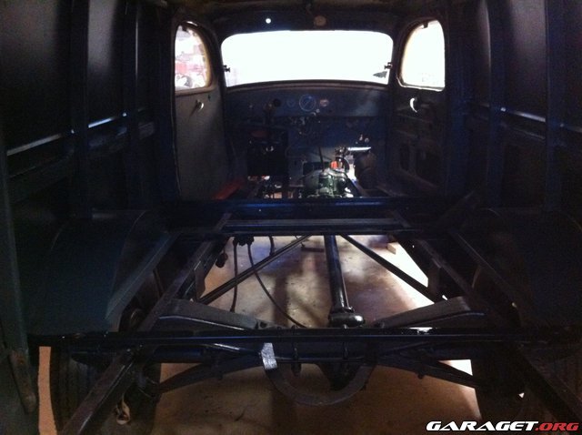

https://www1.garaget.org/gallery/images/210/209793/209793-4adefa86c68ab77bf08db2c2921ae8d7.jpg
Blev lite trevligare...

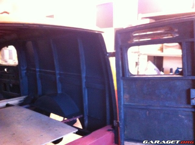

https://www1.garaget.org/gallery/images/210/209793/209793-c28941a9048d515f953c8df555440577.jpg
Även målat upp chasie och ram mm.

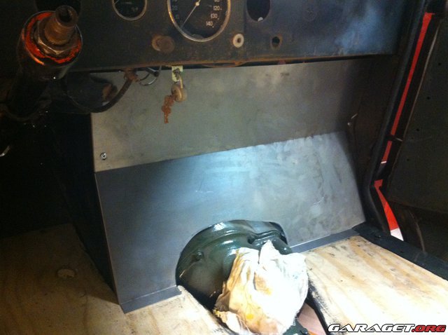

https://www1.garaget.org/gallery/images/210/209793/209793-c14df47e7a57704e7d45da9c64566447.jpg

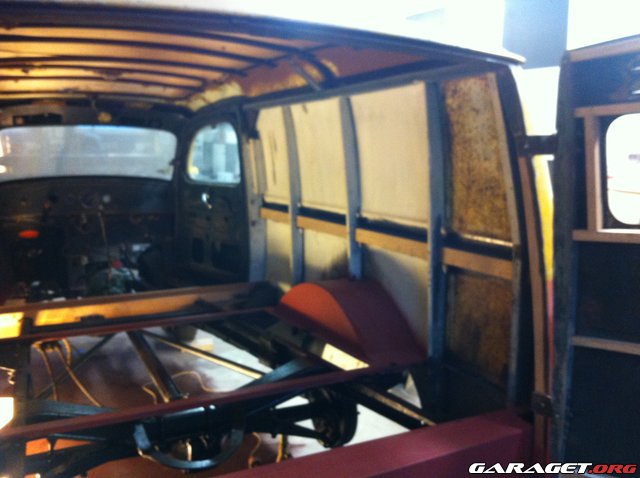

Börjat med torpedvägg / växellådskåpa
Blir nog lite trixigt över växellådan wink
Grejat lite med koplings länkaget åxå och bakre motorfästen

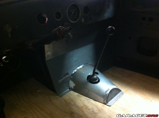

https://www1.garaget.org/gallery/images/210/209793/209793-bb91b0bc94d76debf02634e9897da417.jpg
Växellådskåpa klar ..

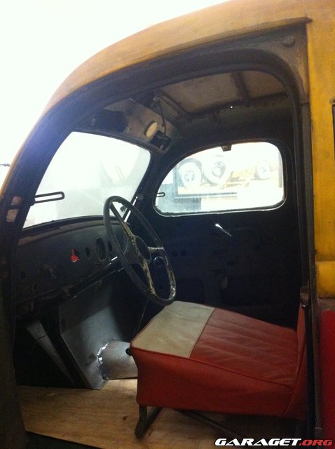

https://www1.garaget.org/gallery/images/210/209793/209793-f1d071c707b8a227efb1ca6aac444aa7.jpg
Provade säten för första gången
Dessa kommer från en ford anglia 58'
Behöver sänka underedet runt 10 cm för att slippa sitta uppe i taket och ha ratten i knät.
Skulle helst haft svarta, någon som provat typ biltemas vinylfärg? Funkar/ håller det? roll
1 711 Inlägg
8 januari 2015
#59
Jävla bra tunnel där! :-) ser gött ut!
Jovisst,  jag vet en polare som testa biltema för några årsedan, funka skitbra! Men biltema har ju varierande kvalitet, så jag vill inte lova nått ;-)
