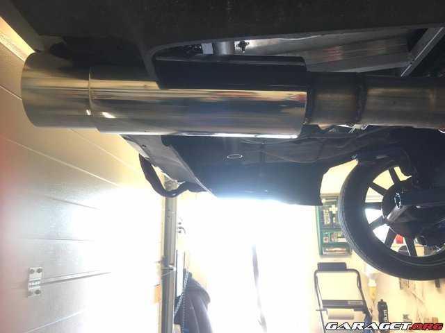

https://www1.garaget.org/gallery/images/210/209784/209784-f1918f66d8280410f7ab9c77f5910edf.jpg
https://www1.garaget.org/gallery/images/210/209784/209784-c6ec94ce75f0e5807e67b375d9e05ab7.jpg

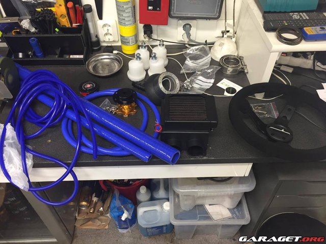

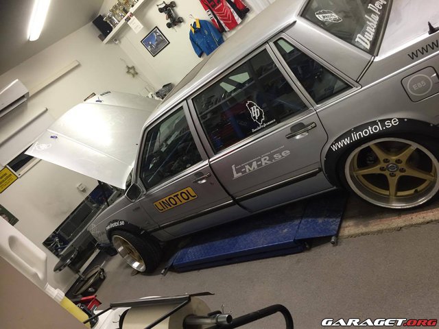

Snart Emlia och jag är riktigt taggad på att se alla byggen, däckrök och allt folk igen! Har laddat plånboken för en hel del massa köp på emlia så därför har jag inte hållit på speciellt mycket med bilen men det vi gjort är iallafall att alex har byggt klart intercooler rören, och scream pipen. Blev riktigt bra tycker jag. Jag själv har inte gjort så mycket mer än att sutit på skärmbräddarna fram, kapat ur org skärmarna, dekalt bilen lite. Påbörjat ombyggnation av handbromsen, byggt klart soppa systemet samt rensat elsystemet så de är klart när det är dax att börja koppla sprut.
Jag har köpt ett pedalställ som jag inte riktigt vart nöjd med. Det passade inte riktigt bilen som jag hade tänkt så ska handla ett nytt på elmia och skicka tillbaka det jag har nu.
Det jag tänkte leta efter på elmia är:
Alla Kylarslangar.
R-bromsar.
Nytt pedalställ.
"Racing" värmepaket.
Snapp off till ratten, och en ny sportratt..
Ev sprut.
Hoppas vi ses på elmia och som vanligt bjuder jag på lite bilder!

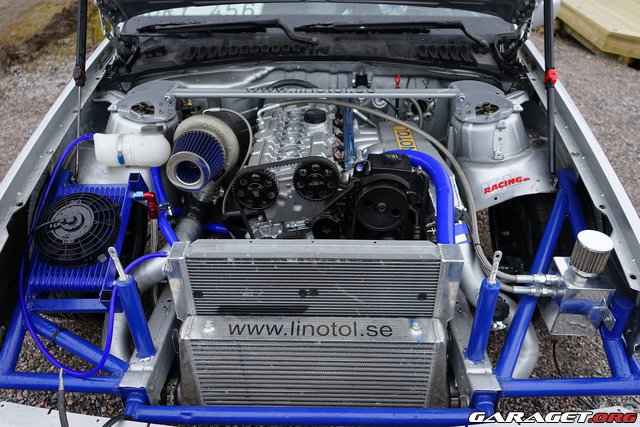

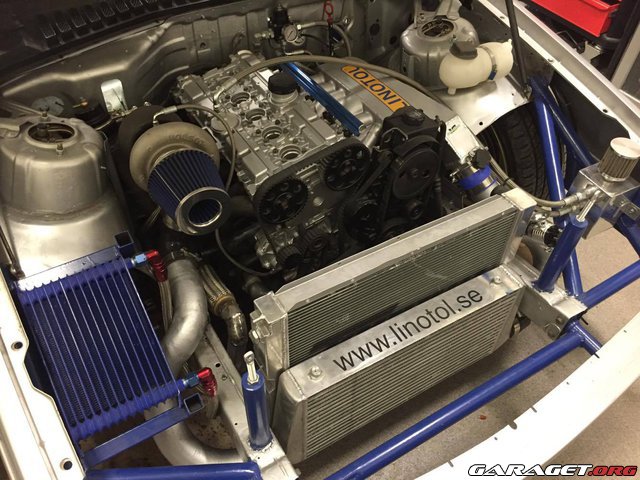

https://www1.garaget.org/gallery/images/210/209784/209784-739635e55d71808a3606f7dbc7851269.jpg
https://www1.garaget.org/gallery/images/210/209784/209784-ec56c4972e869a56e6754c77454718bf.jpg
https://www1.garaget.org/gallery/images/210/209784/209784-3bb5385d9973fef8bebe6f92a1c92e71.jpg
https://www1.garaget.org/gallery/images/210/209784/209784-311d4c8bfdf9e141727e1c983d3ecff4.jpg
https://www1.garaget.org/gallery/images/210/209784/209784-7a56b272d323310c99c60e9277c556e8.jpg

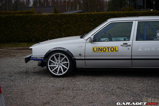

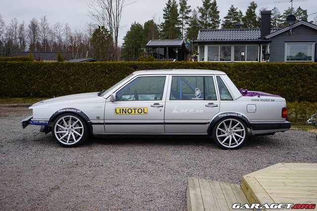

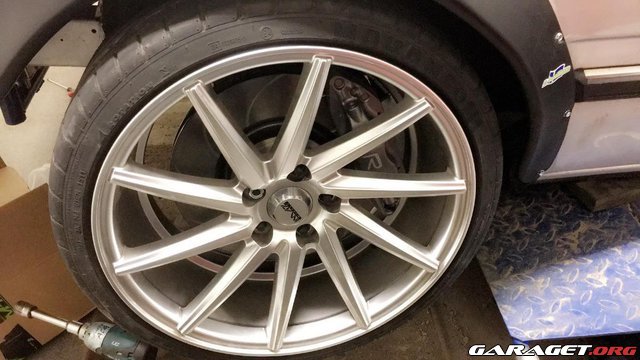

Slänger upp en bild på brukis som vi sänkte och slog på fälgar i helgen https://www1.garaget.org/gallery/images/210/209784/209784-5ede8f15fed0aec4f30f92a7867a32f0.jpg

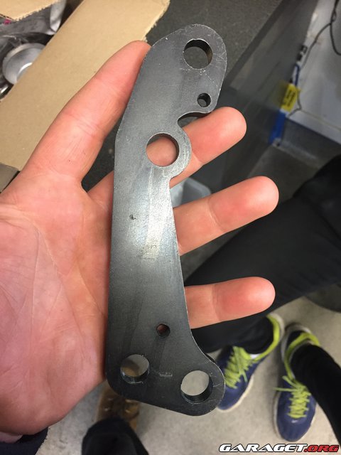

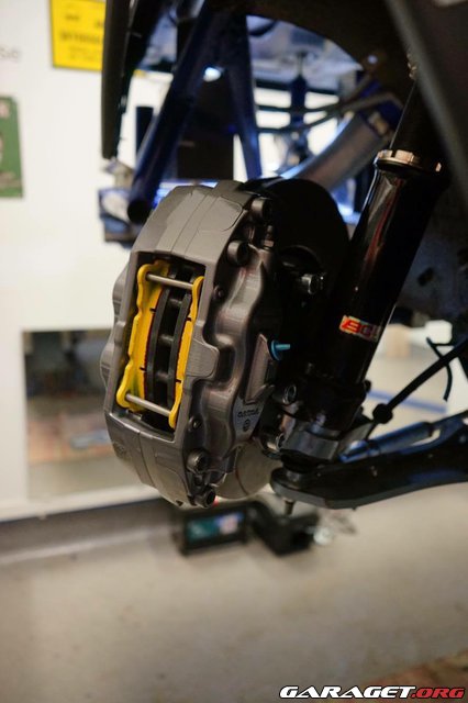

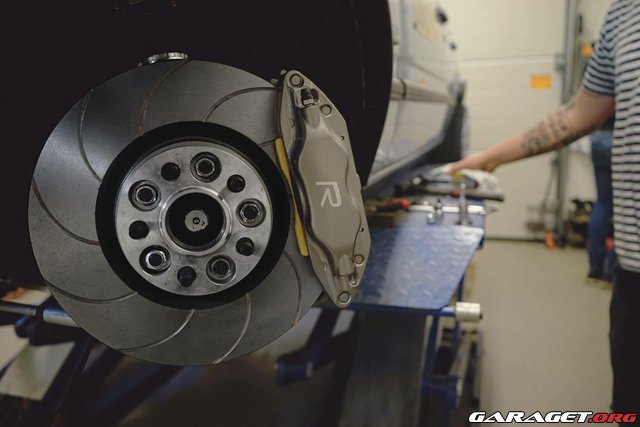

Då var bromsarna på plats! smile https://www1.garaget.org/gallery/images/210/209784/209784-0247e48fe7c619b10e1bbde174219034.jpg
