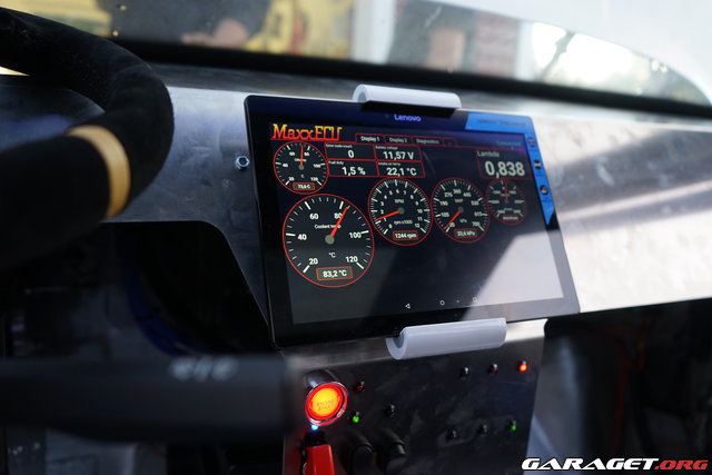

Fick hem sprutet för en veckan sen, där motorstyringen är helt klar förutom insuggivaren och tändspolarna som ska komma nu till veckan. Ska även lämmna in spridarna till bjp race denna vecka för provtryckning. Vi har även fått hjälp av en kompis som ska bygga panel och lite annat fränt som ska vara klart denna vecka. Så håll utkik för nu går det undan! Kan kanske vara en upp start till helgen big_smile

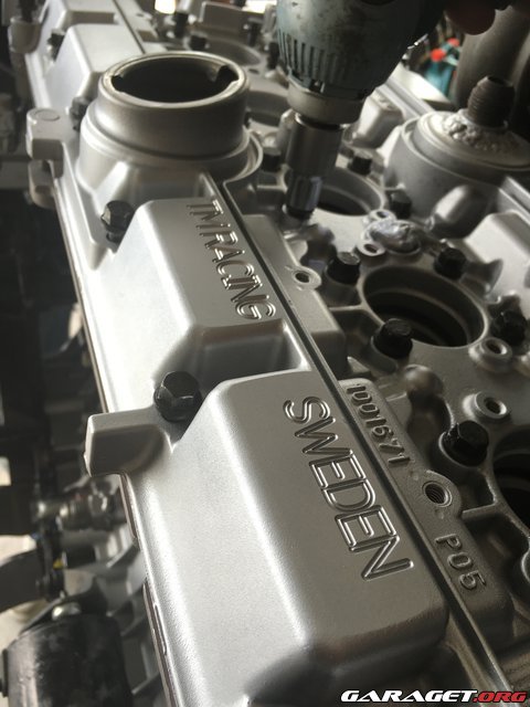

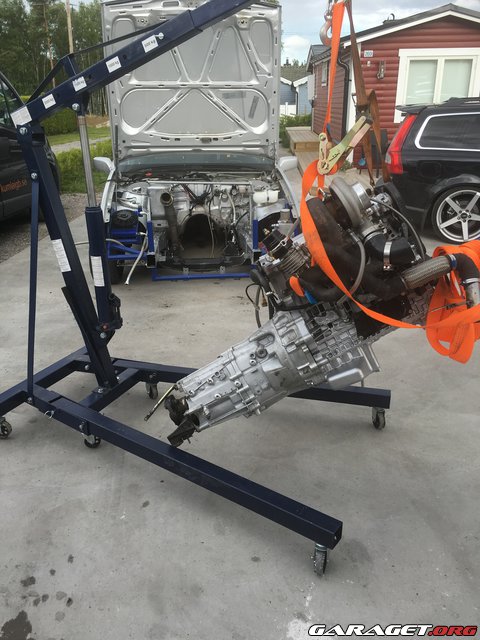

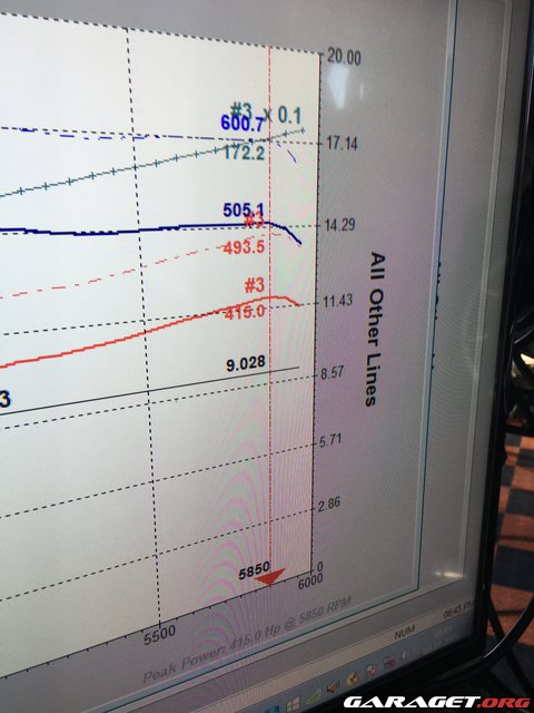

Vet inte vart jag ska börja... Vi stressade med sprutet och fick allt och lira en vecka innan gatebil i rudskogen. Hade fått tag på en kille som skulle mappa den och när vi skulle göra ett sista test med bilen så fick vi ett märkligt knack från motorn som kom mer och mer. Vi trodde först på att ventillyftarna hade hängt sig, men icke. Jag åkte till Volvo och köpte nya och vi bytte, men fortfarande samma knack.. Vi snackade runt, prata med folk och de man inte vill tro var de ju så klart, lager ras på 3ans cylinder av nån konstig anledning. Nackdelen med att köpa beg. skit! Dumsnål. Jaja hur som helst så stod vi på måndagen, 4 dagar innan gatebil, ska vi ta ledigt och "fucka" ur? Och japp de gjorde vi. Vi rev ur motorn måndag natt, tidigt på morgonen ringde vi TM racing som samma dag byggde ihop en ny bottendel och en portad topp. Grym service! Så snabbt iväg och hämtade den 10 mil hem ifrån och börja bygga ihop igen. Onsdag kväll stod bilen på tomgång med en helt ny motor ihop bygg på en dag med nya packning och annat lull-lull. Fick reda på dom skulle ha en bänk nere i rudskogen så kontaktade dom och fråga om de kunde mappa bilfan, javisst, de va inga problem! Torsdag lunch rullade vi ner efter krångel med att bilen var för bred för kärran, orkar inte ens skriva om de haha, ett härligt gäng på ca 20 personer, rigga upp tält och allt och väntade på en mapptid tidigt fredag morgon medans motorn stod på tomgång halva natten, en liten snabbare variant av inkörning i hetluften. Taggar upp tidigt fredag morgon med ett leende på läpparna som snabbt blir en sur min. Så klart hade hårddisken till bänken pajat pga av strömavbrott under natten.... Jaja dom skulle fixa en ny så snabbt som möjligt men kom tyvärr inte gång med min mappning förns lördag lunch. Vi vart klara lördag kväll med mappning.
Så just nu håller vi på och bygger om wgn för lite högre ladd. Har köpt ny hks wg 60mm, samt en ny ställbar dumpventil. Lite småpill! Sen ska de bli gasa av!
