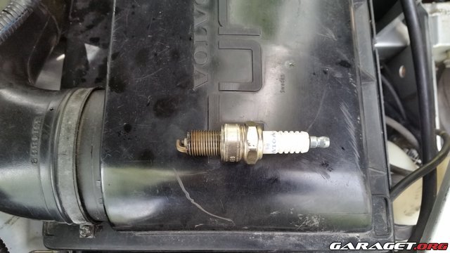

Nu har jag kunnat göra ett kompressions prov!
Jag går rak på saken helt enkelt, 1ans cylinder räknat från närmst kamremmen och i BAR skala, så alla är med.
Återupprepa processen på alla cylindrar utan minsta "differens"
Cylinder 1: 9,1
Cylinder 2: 8,5
Cylinder 3: 8,9
Cylinder 4: 8,7
Original kompressions rotation "på pappret":  8,2:1
Tändstiften såg exakt lika ut som på bild:
https://www1.garaget.org/gallery/images/200/199863/199863-5d4b5e5fe2f6c306888379de621eb17b.jpg
Kört rätt precis 20 mil sedan första start.
Input på detta, 9,1 som högsta och 8,5 som lägst för stor skillnad?
