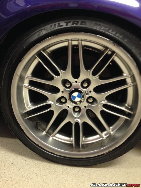

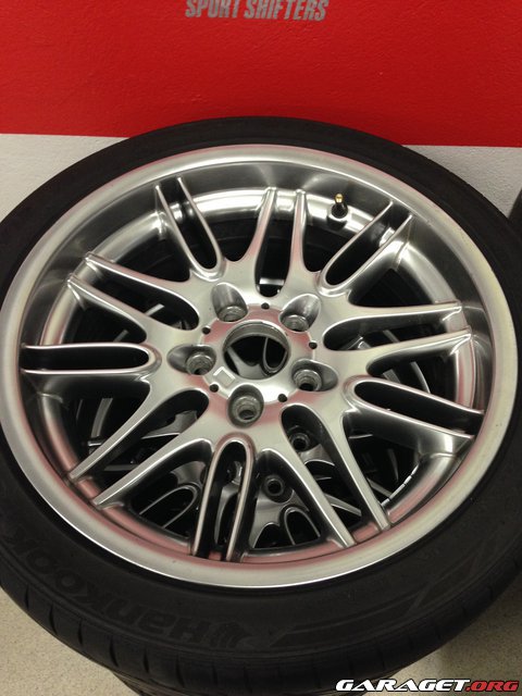

Fälgarna plastidipade jag vintern 2012-2013, och ägaren nu innan mig hade gjort ett halvhjärtat försök att ta bort det, så tog tag i dom samt började riva lite i bagaget så det blir mindre att göra hos lackeraren. Tanken slog mig även om man ska lägga igen nyckelhålet på bakluckan? Ska rådfråga med han om han tror att det blir bra smile
https://www1.garaget.org/gallery/images/49/48172/48172-910fe424f7944c49724160791c49955b.jpg
Så jag började med att pilla lite med fingrarna vilket som gick sisådär, det gick och jag har gjort det förut men tog alldeles för lång tid! Så tog fram thinnern och det gick ganska bra det, men efter en kvart var jag hög som ett hus så fick ge upp det med. Efter lite klurande kom jag dock på att plastidip och kallavfettning inte funkar, så fram med högtrycket och en stark kallavfettning och det gick som en dans! Fick gnugga lite med en disksvamp och en fälgborste.
https://www1.garaget.org/gallery/images/49/48172/48172-666f2c0963b988fac0a64782e87311bd.jpg
Färdiga resultatet! Imorgon kränger jag av däcken efter jobbet!

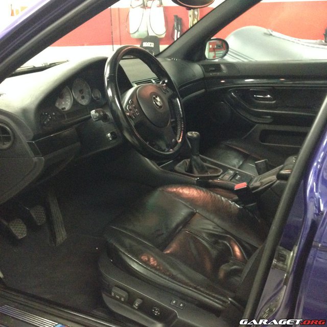

Så en liten uppdatering, sista för detta år! Har minst sagt varit ett år med många bilbyten haha, tror jag har ägt 5 st e39or nu..
Gör inget stort nu då jag väntar på att köra över bilen till lackeraren och då kommer den att bli skitig och jävlig igen.. Bara hoppas att det blir lite varmare här i Stockholm, annars får jag pröva o se om 540ins 16" vinterdäck passar på m5an vilket jag är tveksam på. Har ingen lust att köra på dessa vägar med sommardäck!
Hur som helst så började jag med att torka av allt skinn med en fuktig trasa för att sedan smörja in det med RIKTIGT animaliskt fett från Leatherique. Enligt deras rekommendationer så ska man först smörja in lädret och på så sätt så ska skiten tränga ut genom porerna och SEN efter det tvättar man av lädret. Funkar riktigt bra även fast jag medvetet gjort fel och lagt för lite rejuvenator oil. Normalt sätt räcker min dos till två säten men jag har smort in hela bilen 3 ggr. Alldeles för dyrt annars roll
Så nu så har detta legat på ett par dagar, har torkat av en gång men såg idag att jag fått en vit hinna på så kommer att behöva torka av det någon gång till. Bild kommer när jag är helt färdig med insidan!
Precis insmord!

Är väl lackat skinn = smörjning binder bara smuts och damm. Kör en ordentlig rengöring istället så du får den fina matta känslan i det och det håller bättre. Googla tex på Pingens och deras videos på interiörtvätt.
http://youtu.be/N9dz5SiZtTk
Nej jag tror inte att det är lackat! smile Blir alldeles för bra resultat för att det skulle finnas en chans för det, det är bara sittdynan som har en glansig yta. Och det är nog bara för att den är lite sliten, ryggstöd armstöd och dörrsidor ser kanon ut annars! smile

dude_kallstrom skrev:
Typ 99% av alla skinnklädslar är lackade. ;-)
Körde ovan behandling (som jag länkade till) i min BMW 550 och det vart stor skillnad. Då får du bort den blanka/flottiga känslan. Bara ett råd i all välmening..
Här får du lite inspiration på hur min såg ut !
http://www.garaget.org/?car=344209&image=3373584

Inte den som tar åt mig lätt haha smile Men det jag läst om lackat skinn så suger dom inte åt sig alls i princip, och resultaten jag får av detta medel är ju otroligt bra? Lädret suger åt sig återfuktings oljan och lämnar en vit hinna efter sig som man sedan torkar bort och fram kommer den "matta" fina ytan. Hur kan jag med säkerhet ta reda på om det är lackat eller inte då haha...

Har nu prövat din metod och helt rätt har du, stort tack för tipset! Bilder kommer lite senare smile

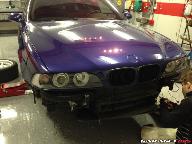

Så nu har jag varit i farten igen och pillat lite! Väntar fortfarande på att få köra över bilen till lackeraren som har lite fullt upp med andra saker för tillfället, har iaf lämnat fälgarna till han så förhoppningsvis är dom klara om ett par dagar! Tanken var ju att få dom att efterlikna original färgen, men inte nog med att det är otroligt svårt så är original lacken SVINDYR.. Så han skulle försöka hitta en liknande silver och prova, blir det inte bra så kör jag dom i en helt annan färg. Ev bajsbruna liknande när dom var plasti dippade:rolleyes:
Hur som helst så beställde jag nya dimljus då det på förarsidan fått ett så fett stenskott på sig att det spruckit... Dimljusen såg ut som skit redan innan men ni kan ju tänka er hur fronten ser ut som var helt nylackad utan ett märke när jag sålde den. Men men, ska ju lacka hela bilen sen så får leva med det ett tag till!

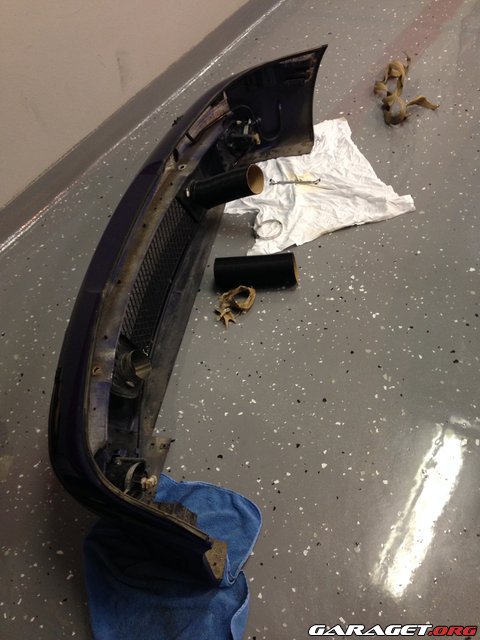

Sen hade min lösning till bromsskylningen sagt upp sig, ventilationsröret jag satt från luftintagen i fronten var av aluminium/papp och pappen hade släppt. Kan inte förklara hur det blev så då det höll så länge jag hade den, som tur är hade jag kvar tillräckligt hemma för att byta ut det men har beställt en helt ny typ ventlilationsrör som kommer om ett par dagar. Men kör med detta denna säsong iaf!
https://www1.garaget.org/gallery/images/49/48172/48172-b6b1c2262770af4604bc84a9b1a61717.jpg
Ni ser pappen som ligger vid sidan som trasbitar haha, även till min förvåning så var alla fästen till skyddsplasten under motorn krokiga. Vet ej när det vart så, men brorsan som så snällt hjälpte till riktade upp dom så nu sitter även den som den ska!
