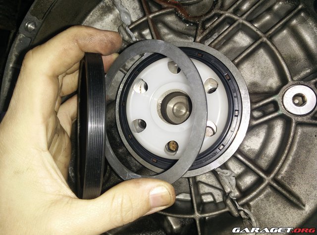

Gurra75 skrev:

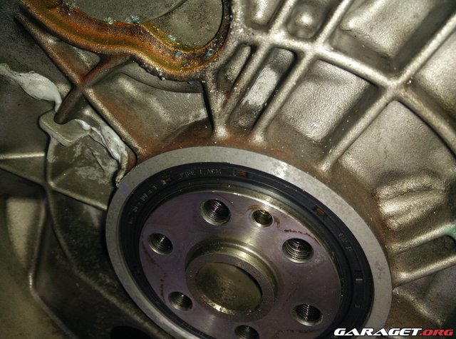

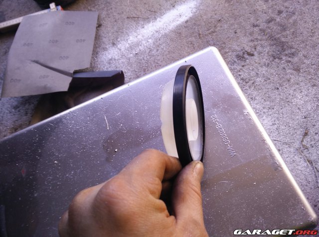

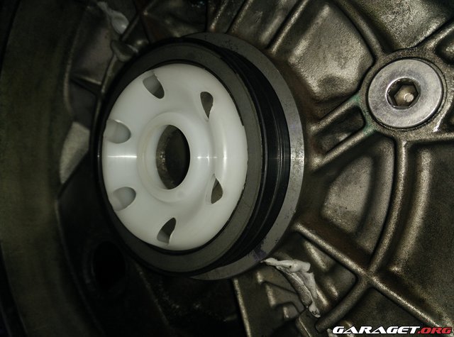

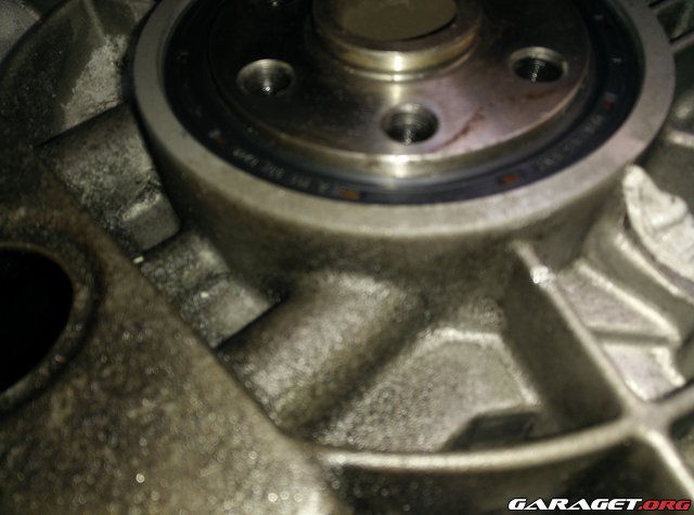

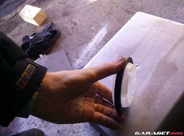

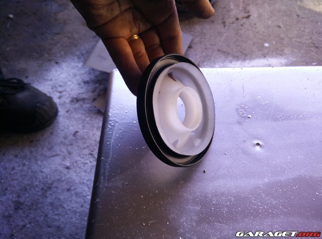

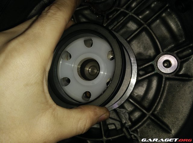

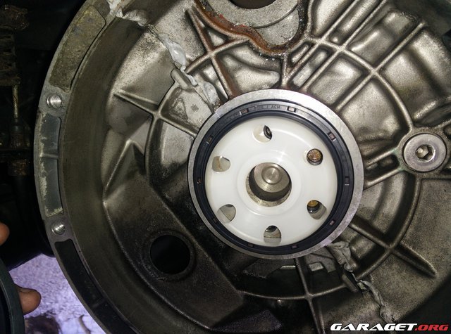

Jag montera den efter jag gjort rent allt med brakeclean och använde den gamla packboxen för att knacka till och justera det sista.
Precis så gjorde jag med och på min bild där den är nymonterad sås syns det inget konstigt men nu när jag då tog ner lådan och kollade så var det ju ett litet "veck" i gummit.
Hur djupt monterade du din packbox, ? hela vägen in eller bara tills den låg plant mot blocket.
Tommy Out.
123 Inlägg
15 april 2015
#202
Oflyt jag montera min så den låg plant mot blocket den satt så innan jag montera loss den,skulle den inte hålla tätt i framtiden får man väl knacka in den längre.Tror du de skulle gå och testköra utan lådan på?

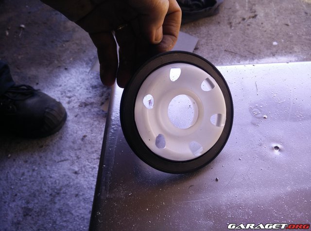

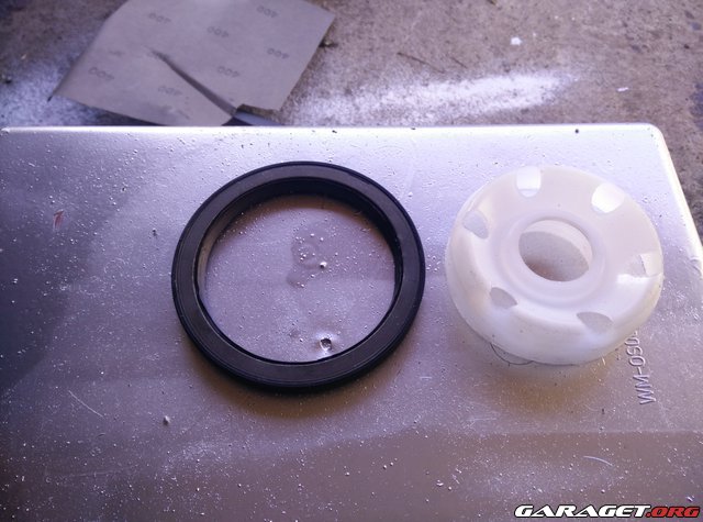

Jag har nyss läst på lite om denna packboxmodell vi har, det är ett material ptfe som den inre läppen består av och den ska monteras torr.
Elektroniken behöver vara inkopplad på växellådan för att bilen ska starta och det går säkert att lösa utan att lådan är på motorn.
Du måste ju montera kopplingspaket med startkransen, sen borde det ju gå att starta i neutral.
Jag ska nog försöka mig på det, bra tips att kolla om det läcker innan växellådan är monterad.. skulle jag tänkt på.
Jordkabeln behöver ju sitta nån annanstans då än på växellådan för att startmotor ska bli jordad.
Hur långt har du kommit i din renovering? låter som du snart är färdig.
Edit: Jag kollade din bilsida nu och måste säga att jag känner igen mig i motorjobben, men ytterst intressant metod att slipa in ventilerna. Fungerar det bättre än" ventilslippinnarna"?

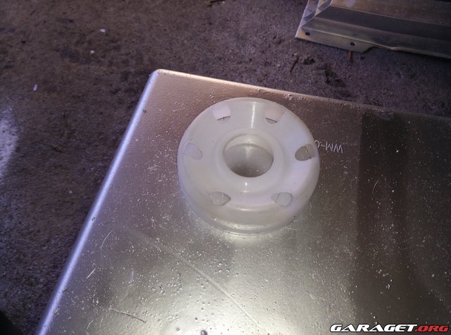

Fick du med den där vita plastinsatsen med din packbox, den som har ett hål som passar över vevaxeln.

Satte en plastplupp på båda packboxarna,jag köpte alla packningar i ett kit förutom grenrörspackningen.

Packbox 2.0, spännande!

När Robban är med så blir allt spännande,medans jag monterade packboxen så hördes inget annat än psssh psssh och skaka sprayburkljudet.... när jag kom upp från under bilen så var allt silver,även garagets golv hehe.

Jo med "pinne" så körde jag ju göra upp eld metoden och sen flyttade jag mig runt medsols över hela sätet så det blev nog bra, det var tätt iaf vid kontroll.
Vid demontering så testade jag täthet för skoj skull och satan va det läckte ifrån nästan alla ventiler så det var ju behövligt med byte och inslipning.

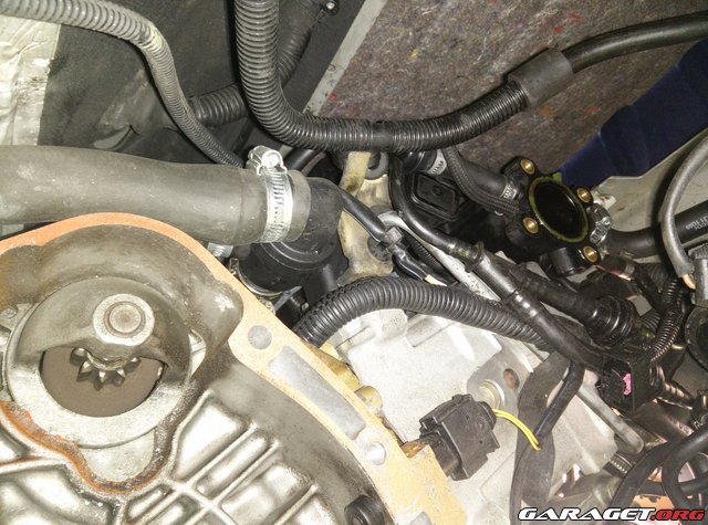

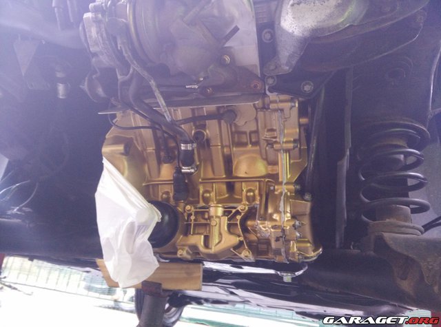

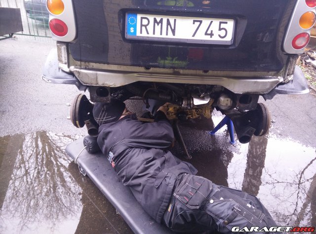

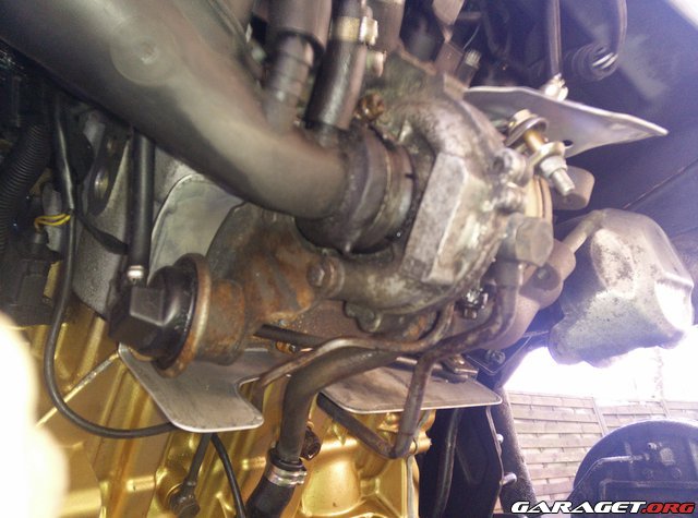

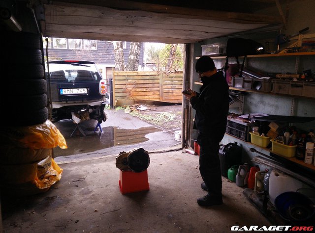

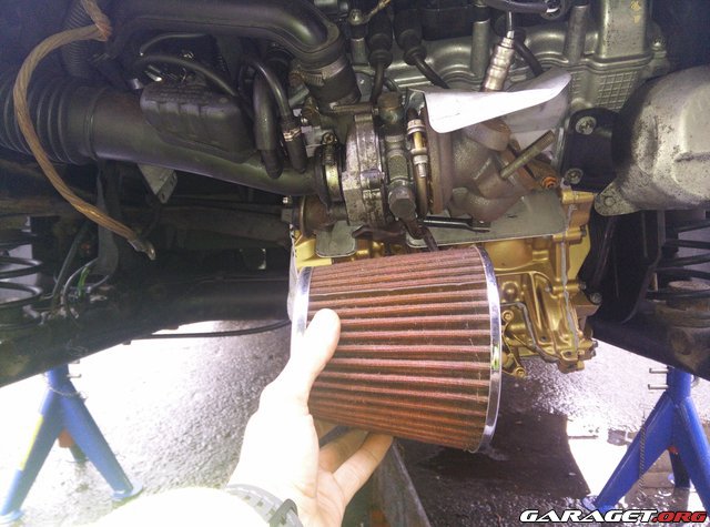

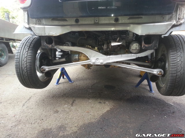

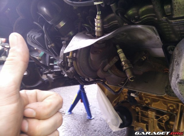

Lite bilder från kvällen hos "Skruvar bort sig":
https://www1.garaget.org/gallery/images/9/8427/8427-ed48b3c5d91eea2b6f5e67ffe29b0500.jpg
https://www1.garaget.org/gallery/images/9/8427/8427-9c16d1f0e7635a7a3b90316286bd6077.jpg
https://www1.garaget.org/gallery/images/9/8427/8427-117b951f09a4d64592d7e836e0bc09d2.jpg
https://www1.garaget.org/gallery/images/9/8427/8427-21db7b7668575356c4cf9c385901e0e8.jpg
https://www1.garaget.org/gallery/images/9/8427/8427-a3edf5a3dde5fbac022d173ee295a674.jpg
https://www1.garaget.org/gallery/images/9/8427/8427-58bc814997c531b117433818f5cf2ce3.jpg
https://www1.garaget.org/gallery/images/9/8427/8427-9e3098cf85fe01d5a1508cdbdaf94c78.jpg
https://www1.garaget.org/gallery/images/9/8427/8427-47686bbe122d31dcf83cbfe2801957d5.jpg
https://www1.garaget.org/gallery/images/9/8427/8427-9827760f9227e705e7b5182a075aed55.jpg
https://www1.garaget.org/gallery/images/9/8427/8427-6d6328ccd331c23ca8d2dd6ac003d987.jpg
https://www1.garaget.org/gallery/images/9/8427/8427-e1d2fb7ef9677eba555141deedf392c8.jpg
https://www1.garaget.org/gallery/images/9/8427/8427-4b5d29694fd53ae8ab2622cf204c9c9a.jpg
https://www1.garaget.org/gallery/images/9/8427/8427-30c0021067b7b074b75bb25fb52aa087.jpg
https://www1.garaget.org/gallery/images/9/8427/8427-39f00a3e7869371f38c0642ce1bf2270.jpg
https://www1.garaget.org/gallery/images/9/8427/8427-497d90bc3e3b13d8df69dc9037a75254.jpg
https://www1.garaget.org/gallery/images/9/8427/8427-4ad5d09cbe2e1a8bab387ee397c12c29.jpg
https://www1.garaget.org/gallery/images/9/8427/8427-36bb79dded3819f86b077534313dc204.jpg
https://www1.garaget.org/gallery/images/9/8427/8427-7153a3d3d207623d4e0be74c42ef2cc7.jpg
https://www1.garaget.org/gallery/images/9/8427/8427-3db57552be71bf088a68be1031b824d0.jpg
https://www1.garaget.org/gallery/images/9/8427/8427-6515e9c75acb0fb57a7d69dcfd87f021.jpg
https://www1.garaget.org/gallery/images/9/8427/8427-186ec58068559da02dfe6e155202a069.jpg
https://www1.garaget.org/gallery/images/9/8427/8427-c3ad7c74d788b3a95e7b80de61b531ca.jpg
https://www1.garaget.org/gallery/images/9/8427/8427-3c062d73531341d95cb4c39fa6821a8c.jpg
https://www1.garaget.org/gallery/images/9/8427/8427-5cfb8bbb52d645bb0e8404346ae80f83.jpg
https://www1.garaget.org/gallery/images/9/8427/8427-b7a089bb36c4fd704c35ca39b77708d4.jpg
https://www1.garaget.org/gallery/images/9/8427/8427-2635cd04550c1b98ef38ede92780925d.jpg

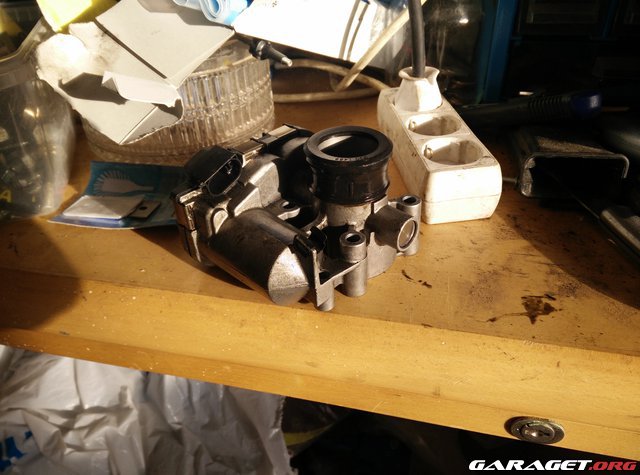

Spjällhus
https://www1.garaget.org/gallery/images/9/8427/8427-cb8feb445ac4931fc6cf3a04badb8526.jpg

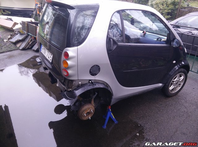

en liten fråga, är det en vattenpöl eller en gigantisk oljeläcka?? tongue
1 702 Inlägg
20 april 2015
#216
Jag får väl hoppas på att det är vattenpöl, den är borta nu iaf.Torrt och fint igen.

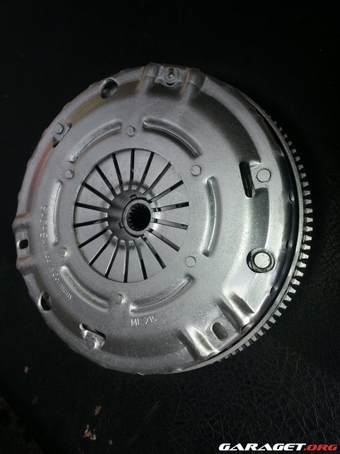

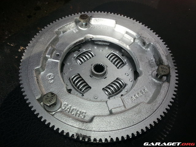

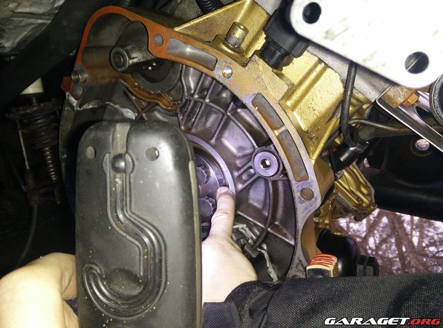

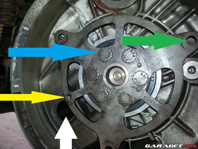

Första delen som återmonterades när packboxen var på plats är svänghjulsplattan aka flexplate.
https://www1.garaget.org/gallery/images/27/26170/26170-7ce8fa5c29f224096c4986cdb7efaf1b.jpg
Kopplingspaketet i sin nya färg,mycket stiligt.
https://www1.garaget.org/gallery/images/27/26170/26170-4529c914cc8fd121eba2895f9d9eeb99.jpg

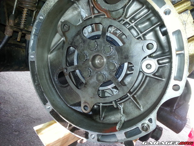

Baksidan med 3 bultar som får rensa ut gängorna lite där det vart färg.....
https://www1.garaget.org/gallery/images/27/26170/26170-4c50d8fdc5bd38495bd834cde771d41b.jpg
Japp här är dom.
Blå pil = 6 st bultar som håller fast flexplaten på veven och nu är dom momentdragna med gänglåsning på.
Gul pil= Den styrpiggen som kopplingen ska passas in i,det går bara montera på ett sätt.
Grön pil= Genom dessa hålen så bultas kopplingen med 3 bult bakifrån genom det stora hålet som Vita pilen pekar på.

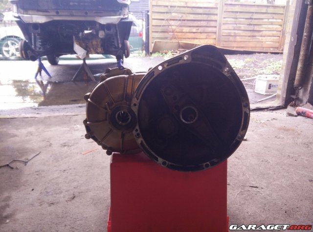

Nu började jobbet med att montera växellådan igen och då togs det inte mycket bilder.
Det enklaste var att lägga lådan på magen och åla in under bilen och lyfta den på plats, men jag testade ju givetvis med domkraft först och ställde till det lite för mig men tillslut löste jag det.
Jag drog dit några utav växellådans bultar så att den satt fast och började montera all kringutrustning som behövs för att starta, intercoolern med rör och gasspjäll och koppla in växellådans el.

Just nu står han så här
https://www1.garaget.org/gallery/images/27/26170/26170-fce210438f108364c52513d385cd5b51.jpg
