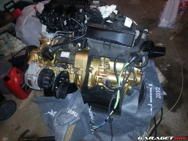

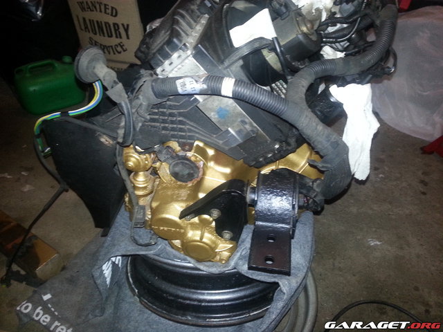

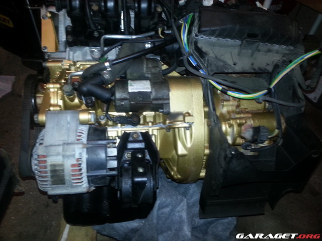

Här på växellådan sitter det varvtalsgivare,växelindikatorgivare (denna ger styrboxen info om vilken växel som ligger i) vevaxelgivare och kontakten för Clutch actuator (den kolven som frikopplar mellan växlingarna)
https://www1.garaget.org/gallery/images/27/26170/26170-51ee61fbc9dda776250369c5aec591fe.jpg
Det är nu man märker om man varit lite trött när man jobbat tidigare.

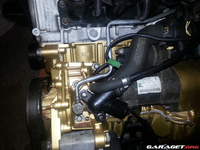

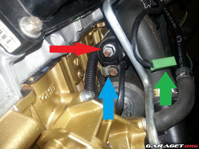

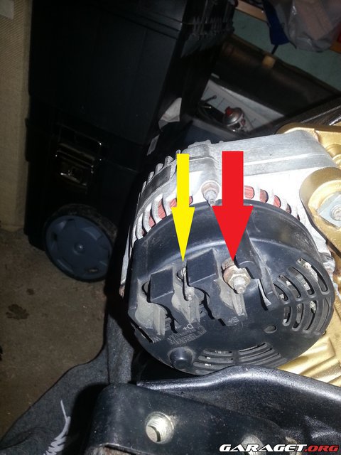

Jag hade märkt upp denna gröna kontakten med " generator" hrmmmm
https://www1.garaget.org/gallery/images/27/26170/26170-c6fd6f3a7a01259df627b5726e567195.jpg
Det var lite skumt för det första så var kabeln för kort för att nå till generatorn och för det andra så var det flatstiftskontakt och det finns inte på generatorn utan...
Röd pil ska det sitta en kabel som går från batteriet och det är ringkabelsko,gul pil brukar ju ha en mindre kabel som är kopplad till batterilampan i instrumentet men det sitter ingen alls där så jag vet inte hur det funkar med laddningen där.
https://www1.garaget.org/gallery/images/27/26170/26170-f752381719375b1dfb07ae101c954173.jpg
Samma strömkabel går även till startmotorn (röd pil) och blå pil är ju jord.
Sen har startmotorn en flatstiftskontakt där startsignal är kopplad på.
https://www1.garaget.org/gallery/images/27/26170/26170-ac7e795b44b5961d6a47279407b8007a.jpg
Vart ska den där gröna kontakten vara då...???
Ahaupplevelse..found it.
AC-kontakt..... givetvis..... Deeeeet hade jag glömt ihåg att jag lossade en sån.
https://www1.garaget.org/gallery/images/27/26170/26170-df69d579871734812dcb2e0b3951df97.jpg
Ja titta där är det lilla stiftet. Bredvid en liknande grön kontakt så problem solved.
https://www1.garaget.org/gallery/images/27/26170/26170-57bf35f2a9de3f8e28378eeb126b9137.jpg

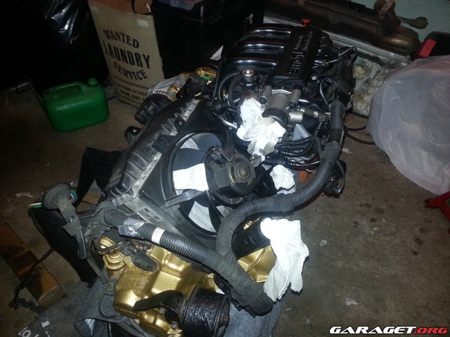

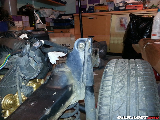

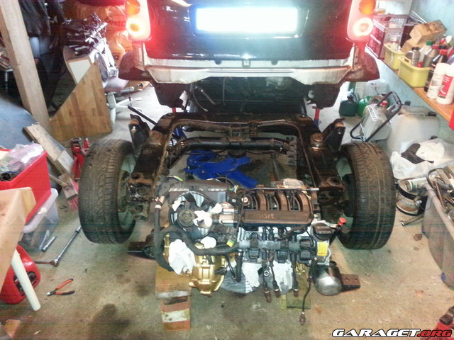

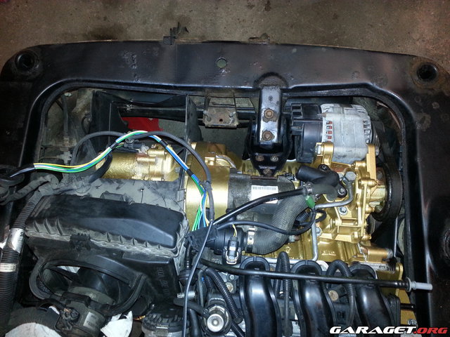

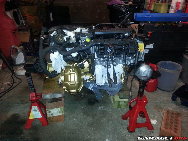

Nu är motorn uppe i rätt höjd och står stadigt.

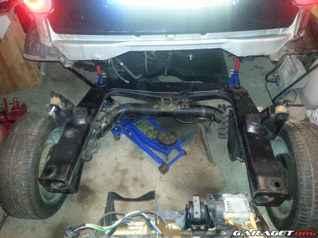

https://www1.garaget.org/gallery/images/27/26170/26170-0a041c70305cf7f9be9535626689f6ed.jpg
Så jäkla kul jag funderade på hur många som behövde hjälpa mig in med bilen i garaget och svaret var ingen alls, den väger inte mycket denna lille bilen och utan motor drog jag lätt in den själv trots höga kanter där garageporten går ner.
Så nu väntar jag bara på delarna och sen är det upp med motorn i ramen igen, det är främst abskransarna som jag väntar på för drivaxlarna ska ju in i naven samtidigt med motorn i ramen.
https://www1.garaget.org/gallery/images/27/26170/26170-e85f12dddbaa52414ef1a398cad27b08.jpg

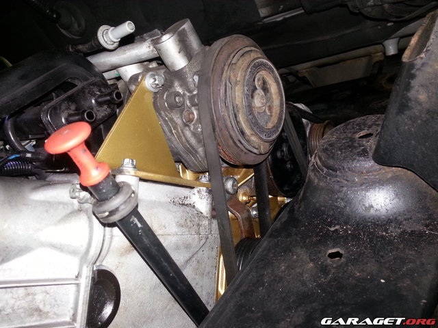

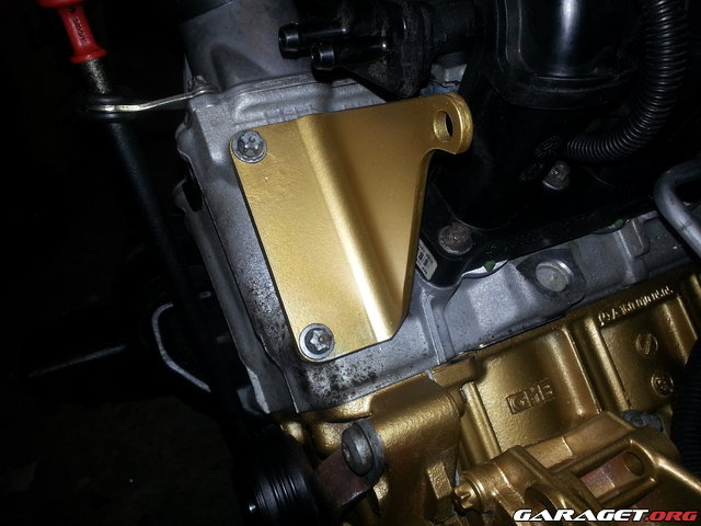

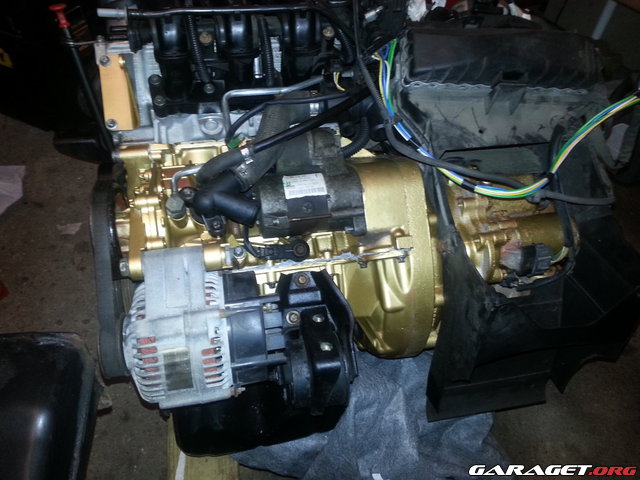

Kan ni tänka er att jag hitta mer delar att lacka guld, detta är fästet för ac-kompressorn och det var inte mycket kvar i sprayburken men det gick.
https://www1.garaget.org/gallery/images/27/26170/26170-faca799602983cb4134504caa0b5a7fa.jpg
Kommer ni ihåg min före-bild.
https://www1.garaget.org/gallery/images/27/26170/26170-9911c952b9c7af3595924736ad1c933f.jpg
Ja här är efterbilden iaf. Inte så mycket skillnad men det syns att nåt är gjort ändå.
https://www1.garaget.org/gallery/images/27/26170/26170-ec056eb6b6f2d235bc36d76fda04c930.jpg
En till.
https://www1.garaget.org/gallery/images/27/26170/26170-be31e50029e9c2af7420db2520e440dc.jpg

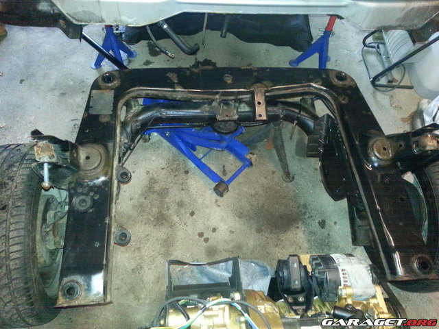

Tvättade subframen lite.
https://www1.garaget.org/gallery/images/27/26170/26170-5f9ea623da09796678dd4695b9e9198e.jpg
Sen fick den lite svart färg så det ser lite trevligare ut.
Jag orkade inte göra som på saaben på denna.
https://www1.garaget.org/gallery/images/27/26170/26170-5dc074b99f2b9ebd811be059bd92c783.jpg

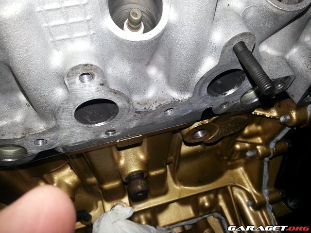

Inget superintressant men det är vad som hänt.

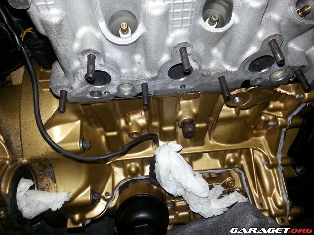

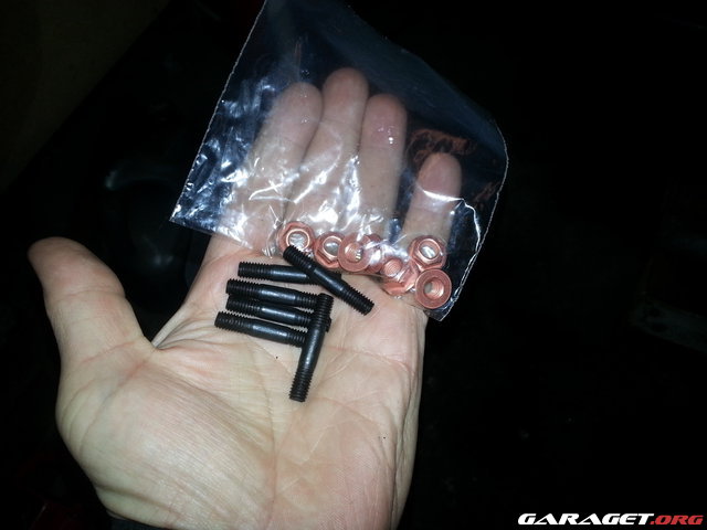

Första paketet på posten var pinnbultar och muttrar till grenröret.
https://www1.garaget.org/gallery/images/27/26170/26170-d54bfab3cdbcb3697981c52046fd15ae.jpg
Bara att skruva i.
https://www1.garaget.org/gallery/images/27/26170/26170-b6dda01519177c5e1594bce2d7781490.jpg
Det tog mindre än 10 min att montera alla 7.
https://www1.garaget.org/gallery/images/27/26170/26170-aa931c10335e3fe0d1754dca1cec397f.jpg
Sen tog jag loss de större pinnbultarna från det gamla grenröret, de är dom som man drar fast avgassystemet med och dom lossade fint utan våld för en gångs skull.

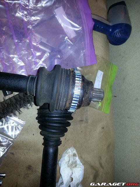

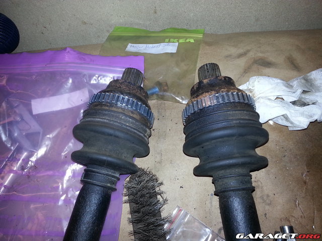

När jag kom hem igår så låg det ett paket och väntade, det var abs-kransarna och det var perfekt för med dessa så kunde jag montera motorn i subframen.
Knackade dit den ena.
https://www1.garaget.org/gallery/images/27/26170/26170-9018a07ea5938ccf134ea89634e20321.jpg
Båda färdiga.
https://www1.garaget.org/gallery/images/27/26170/26170-d5234104b998d5b5204c833e9a58b704.jpg
Vänster  på plats.
https://www1.garaget.org/gallery/images/27/26170/26170-b424fcc601028868930c21460fa1d534.jpg
Så även höger.
https://www1.garaget.org/gallery/images/27/26170/26170-434cd327e664a9035354b4cf99bb3d60.jpg

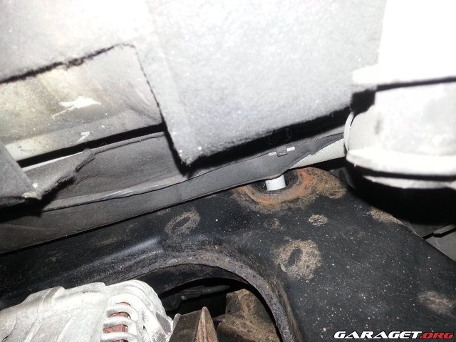

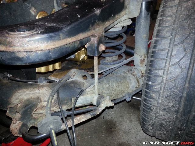

Där satt den i alla 3 motorfäste och nu satte jag tillbaka stötdämparna i de övre fästena.
https://www1.garaget.org/gallery/images/27/26170/26170-14c72536f3f26a7a6344fc005c76faf3.jpg
https://www1.garaget.org/gallery/images/27/26170/26170-7949fec02493d28b5addca7af56ef882.jpg
Lilla stabiliseringsstaget till krängningshämmaren fick jag på plats med.
https://www1.garaget.org/gallery/images/27/26170/26170-788887074f2b7a83e736c8d653f6ab5a.jpg

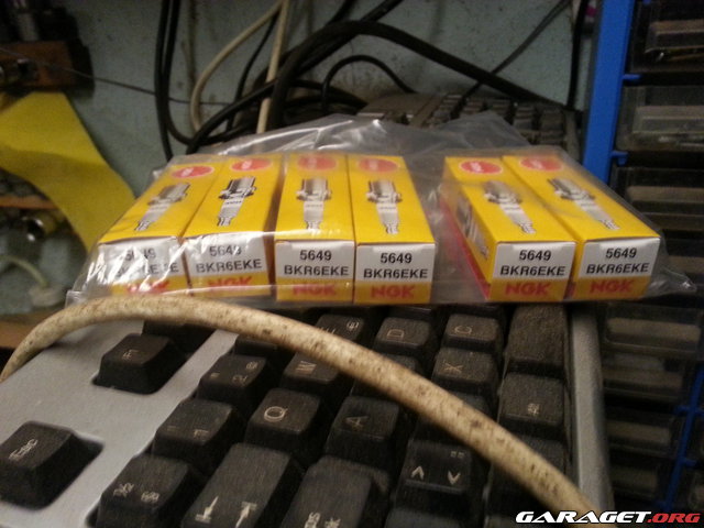

Den där avi:n från posten var tändstiften så dom hämtades igår men hann inte montera.
https://www1.garaget.org/gallery/images/27/26170/26170-bd06fa7357500d3c64cf2a05fa7e0743.jpg
Så heter dom om någon undrar.
https://www1.garaget.org/gallery/images/27/26170/26170-c531ab87286c29e767740ff7658f1e71.jpg

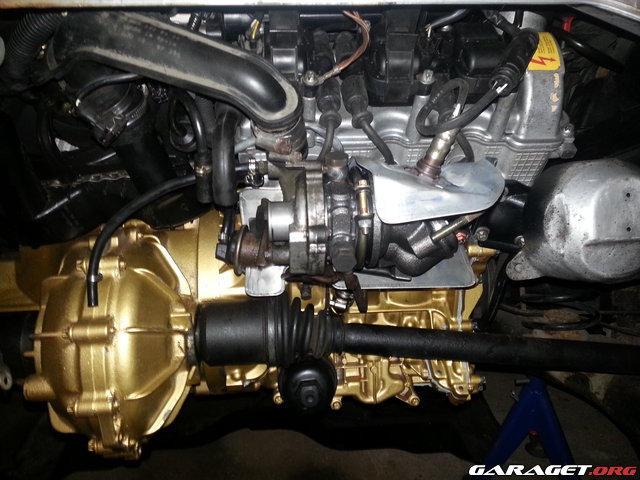

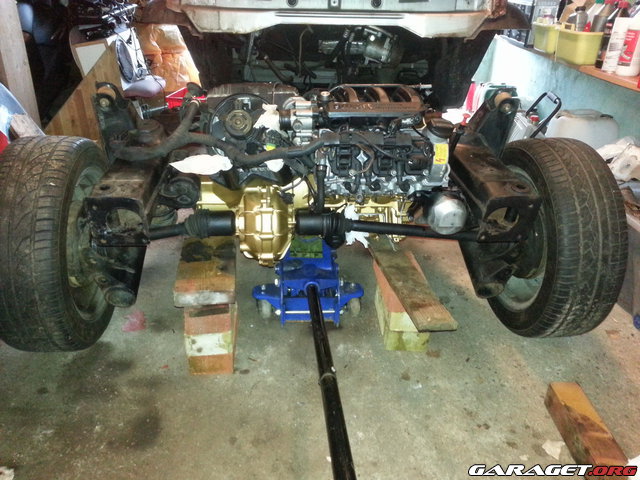

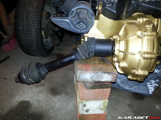

Så en hel del gjort igår och inte jättemycket kvar.

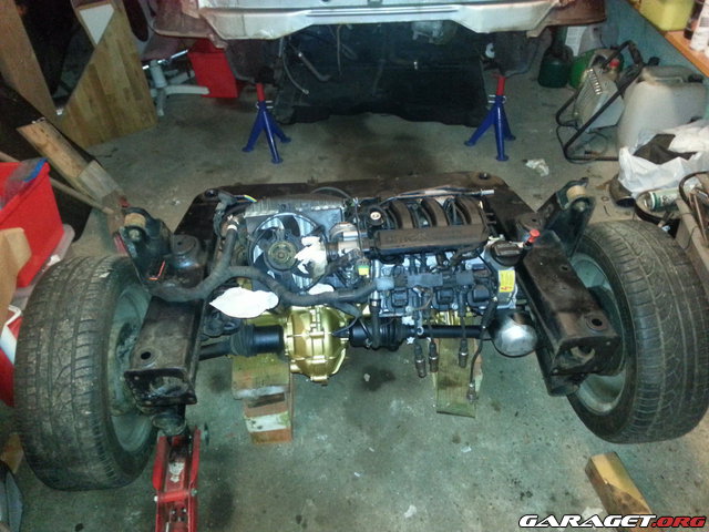

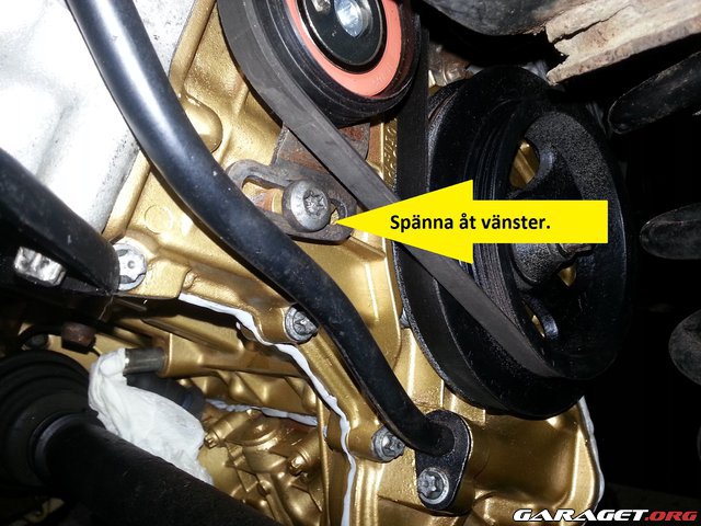

Drivaxlarna på plats i navet.
Motorn på plats i ramen.
Stötdämpare och stag till k-hämmarna på plats.
Väntar nu på kopparbrickorna och ny vevhusvent sen kan jag återmontera hela paketet i bilen igen och det ska bli så skönt.
Tommy Out.

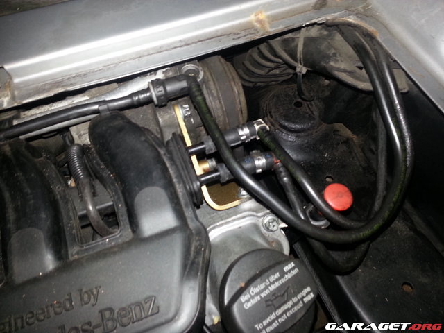

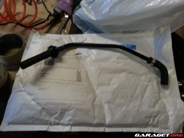

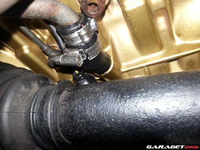

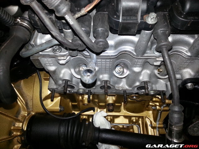

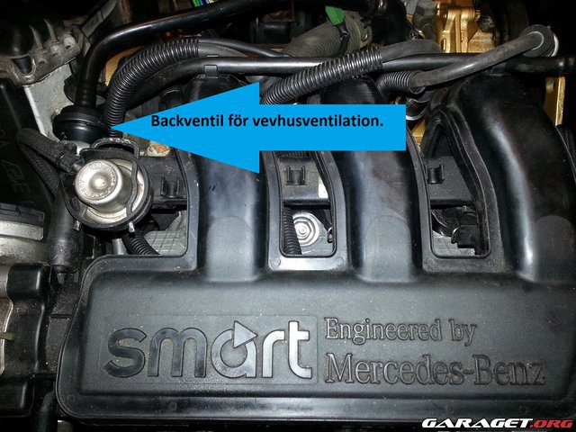

Så kom då äntligen vevhusventslangen.
https://www1.garaget.org/gallery/images/27/26170/26170-7f022d9b44c15e926820a609c178809b.jpg
Denna är det som failat och inte släppt vevhusgaserna till inuget, ventilen hade inte kvar sin funktion helt enkelt.
Här syns även ett av de övre tändstiften.
https://www1.garaget.org/gallery/images/27/26170/26170-d0e9009d908ee5057f5e87ad1c92ffb5.jpg

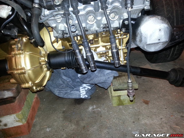

Så nu sitter det nya stift överallt och tändhattarna är ditsatta ordentligt.

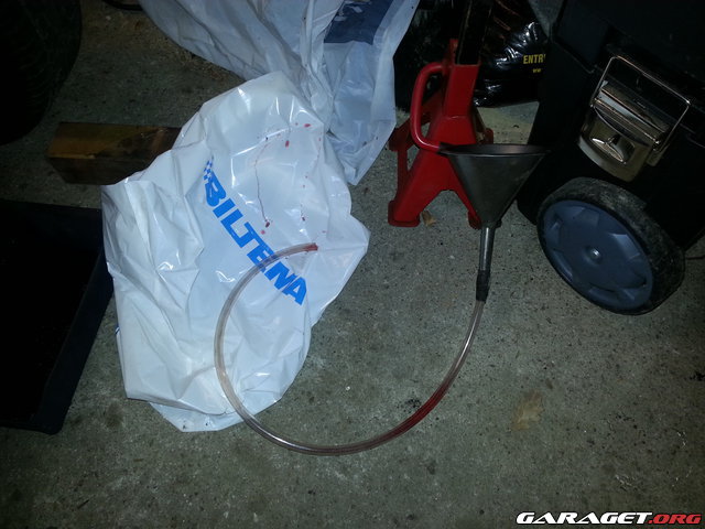

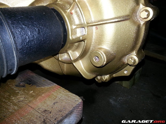

Detta är växellådans påfyllning och även nivåplugg i ett, för när det börjar rinna ur hålet så är det rätt nivå.
Det går i 1,4 liter om lådan är helt torr.
https://www1.garaget.org/gallery/images/27/26170/26170-164a83edf0bc391fc32ad06912ddca66.jpg
Fyllningen blir enkel med en genial lösning,tratt och genomsynlig slang och vulktejp som tätar.
https://www1.garaget.org/gallery/images/27/26170/26170-81e0c42c1a373b346411cac73e6d29e3.jpg

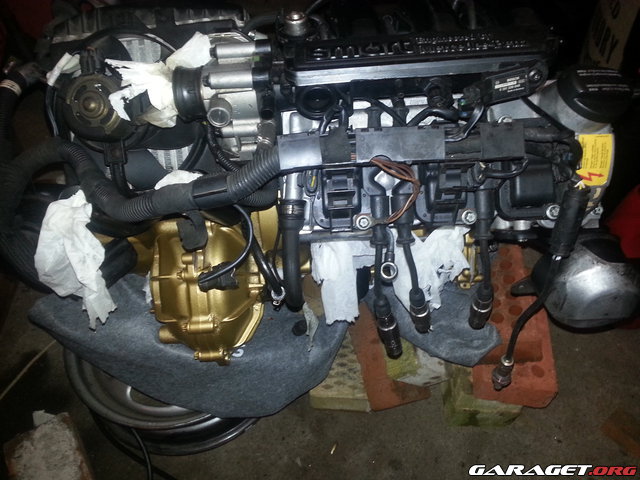

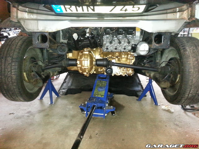

Då är alla förberedelser gjorda och vi har liftoff från tegelstenarna.
https://www1.garaget.org/gallery/images/27/26170/26170-6992ae5527c72a28e0a3823e7eb1b751.jpg

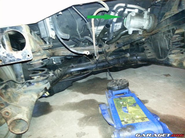

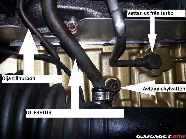

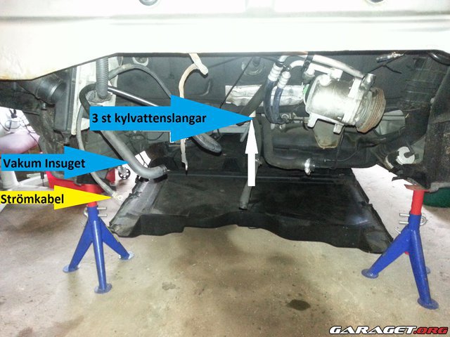

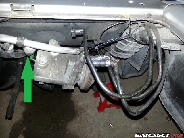

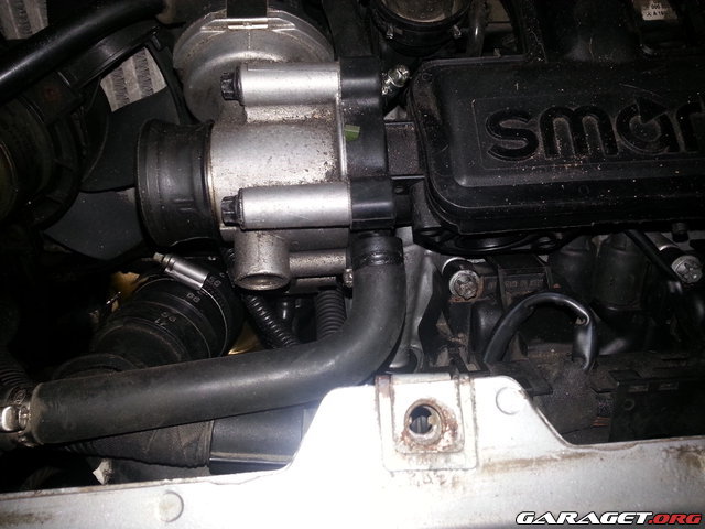

Jepp there here the Arrows...
Den vita pilen pekar på ett vitt plaströr som sitter upp mot karossen och det är hål upp till handbromsen där så det är väl en styrning kan man väl säga.
Vakumslangen den ska sitta på insuget och kommer ifrån bromsservon som sitter under golvet längre fram.
Strömkabeln går till startmotorn och generatorn.
Vattenslangarna går till en anslutning vid vattenpumphuset och de andra två till termostaten.

Då var det dags att montera ac-kompressorn och då var det dags för en gogr igen suck! jaa fast en halv bara för...... man ska sätta dit strömkabeln till startmotorn och generatorn innan ac:n, nu kämpade jag mig med att få dit ac:n så det var inget jag ville plocka loss utan tänker att det går nog ändå...och det gjorde ju det.
Sen att man inte fick plats med fingrarna för att skruva dit muttern utan fick nöja sig med magnetpenna och en lillfinger, det har inte med saken att göra för det gick jättebra med ett antal svordomar.
https://www1.garaget.org/gallery/images/27/26170/26170-f6a2f2793bb4927457004eed57f186cb.jpg
Som sagt trångt och bökigt att få dit ac:n men väldigt gott om plats att spänna remmen så det gick fort.
https://www1.garaget.org/gallery/images/27/26170/26170-3b4735ce72bc05992388af35e32caadd.jpg
I framkant på subframen får man hjälp att hitta rätt med dessa plaststyrningar, mycket smart av Smart.
https://www1.garaget.org/gallery/images/27/26170/26170-06a393cc64184eced3bfa030a0688040.jpg
Nu var den äntligen på plats och då ser man att det är gott om plats för att montera turbon senare.
Men vad händer nu.....en gnagande känsla av att jag glömt nåt men kan inte komma på vad!

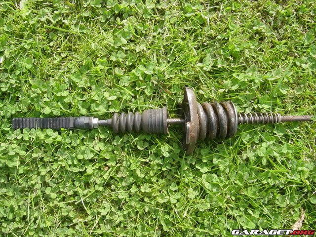

Jag kollar igenom resterande ziplockpåsar och hittar tillslut en som är märkt Handbromsmekanism rööööv!!
https://www1.garaget.org/gallery/images/27/26170/26170-8a542f647b83597a25e73053ee9b8f91.jpg
Den ser ut så här.
Den räfflade delen sitter uppe vid handbromshandtaget och den andra sitter i subframen i ett fäste med ett litet hål i.
https://www1.garaget.org/gallery/images/27/26170/26170-aa2e01c43e50007d31a6e43e1722aa00.jpg
Den räfflade delen.
https://www1.garaget.org/gallery/images/27/26170/26170-f15d20e8f729566d62636d799f7b513b.jpg
Jättesuddig lånad bild men här är andra änden på handbromsmekanismen och här ser man hur vajrarna sitter fast med.
https://www1.garaget.org/gallery/images/27/26170/26170-a0810d1f30b8d57c17f312eff4c9e8a8.jpg
Kanonbra bild för att visa var pinnen ska igenom, precis i mitten framme på subframen är fästet och där sitter vajrarna och mellan där finns ett litet hål.
https://www1.garaget.org/gallery/images/27/26170/26170-5f6be8dedbba9092852339f53a608e51.jpg
Så tänk nu att det där vita plaströret som tidigare bild visade, där igenom ska den räfflade biten upp till spaken och samtidigt ska den nedre delen in i hålet på fästet och det är omöjligt att få dit det när subframen redan är bultad hela vägen mot karossen........smack ... in my face.
Gör Om Gör Rätt ekar i hela garaget och det var bara att ta ner allt igen och fixa det.

Bromsarna kommer behöva luftas också innan provkörning.

Nu blev det inte en enda bild på ihopmonteringen av turbo/grenrör för det fanns ingen som ville assistera mig och fota.
Men det får gå ändå för nu sitter den på plats den lille snurrbon.
https://www1.garaget.org/gallery/images/27/26170/26170-5337fdb94ba7f6e113bf0b9620450273.jpg

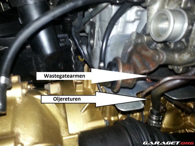

Men som det bråkade, det blev problem direkt att få dit grenröret samtidigt som oljereturen för wastegatearmen tog i.....men då en snilleblixt Aha wastegatearmen ska vara innanför oljereturen såklart.
Då gick det genast bättre.
Här syns armen innanför oljereturen.
https://www1.garaget.org/gallery/images/27/26170/26170-528a2b7e14764ab58c0b2757030edd39.jpg
Här är vattenröret ut ur turbon.
https://www1.garaget.org/gallery/images/27/26170/26170-3a9c8f6c387a3e44db1882dd35ec6164.jpg
Så nära att den slangklämman passade, får köpa ny på biltema.
https://www1.garaget.org/gallery/images/27/26170/26170-56f970373c40801e08f154f3f198a4b3.jpg
Här behövs det två nya bränsleslangklämmor.
https://www1.garaget.org/gallery/images/27/26170/26170-107f50b803bd56f1a5fa2722b7027d69.jpg
Här på vakumslangen satt det en sån där orginalklämma som "råkade" gå sönder.
Så en klämma behövs här med.
https://www1.garaget.org/gallery/images/27/26170/26170-dc01ac7f4acc20f3ccac5d180c6824fb.jpg
Jag började sent igår för det var ju paket att hämta och hundar som ska skita mm.
Så runt 20:00 öppnade jag garagedörren och stängde för kvällen 21:45,på den tiden hann jag med att kolla varför inte handbromsmekanismen fungerar och fortfarande clueless på den.
Sen monterades då turbon och grenröret med den nya avgaspackningen och nya kopparbrickor till alla banjobultar.
Fick allt på plats och nu ska bara grenröret momentdras och resten ic-rör,slangar och kontakter hitta rätt så kan jag fylla på med olja,glykol och bromsvätska.
Ikväll hoppas jag.
