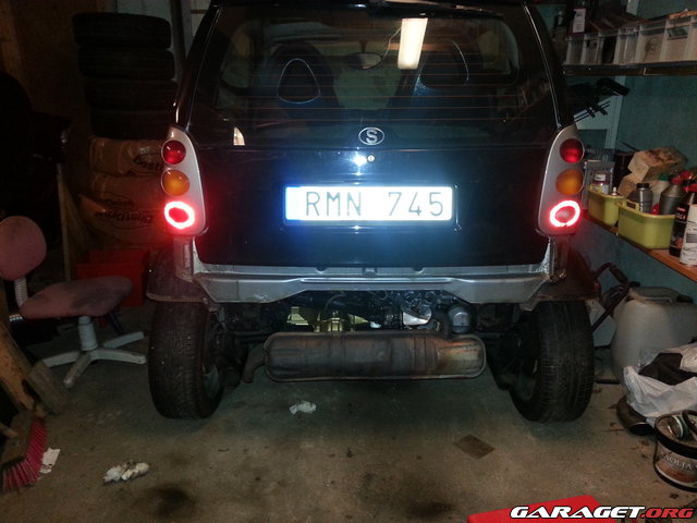

Skruvade lite igår men inte alls så mycket gjort som jag planerat.
För alla pilälskare:
https://www1.garaget.org/gallery/images/27/26170/26170-c51ba8caac0692efd41ff1e0b064bf3b.jpg
Det som gjordes igår var att koppla in alla slangar och ic-rör samt montera lambdasonden och avgassystemet.
Tog ner bilen på egna hjul för jag behöver ha ut den för att komma åt vissa saker.
Nåt har ju hänt med handbromsen och för att komma åt ordentligt för att se mekanismen så behöver jag plocka ut båda framstolarna med deras konsoller och sen ska golvmattan ut, det gör jag gärna ute med gott om plats för att ha öppna dörrar.
Inte långt kvar nu....

Till det intressanta hör väl att bilen nu står på hjul utanför garaget och jag har kört startmotorn för att få oljetryck.
Vi kan ju börja historien med att startmotorn inte alls ville vara med utan det bara klickade.
Jaha bara att lyfta upp bakänden så man kommer åt startmotorn, den sitter så man precis kan komma åt att banka på den med hjälp av en lång plattmejsel alltså trångt som fan.
Jag fick in ett par rediga slag och testade igen klick,klick klicwaa waaa waaaklick.
Hrmm nästa försök så gick den äntligen runt men väldigt sakta.
Batteriet hade vart på laddning men det var inte tillräckligt tydligen.
Så jag tog en promenad med doggsen och prövade igen och i displayen där man ser vilken växel som är i där blinkar ett - bara samtidigt blinkar tank och vattentempmätarna.....what the hell är det nu då.....
Efter lite internetforskning kom det fram att systemet har känt av att det kan vara fel på canbus typ kabelbrott el liknande.
Aha den gillade inte att jag tog ut säkringen till bränslepumpen, stoppade tillbaka den men samma fel.
Norsk reset! av med pluspolen en kaffepaus senare på med den igen och nu funka det.
Ok med bättre batteri så fick jag fjong i starten men fick inte oljetryckslampan att slockna så frågan lyder, vågar man starta ändå det kan ju vara så att startmotorn inte räcker för att bygga upp det oljetrycket som krävs för lampan att slockna.
Tidigare erfarenhet säger att min nissan 200 kunde inte bygga upp mer än 0,2-0,3 bar på starten medans saaben klarade av att släcka oljetryckslampan på endast startmotor.
Jag ska forska mer under dagen så ska det nog bli ett startförsök ikväll.

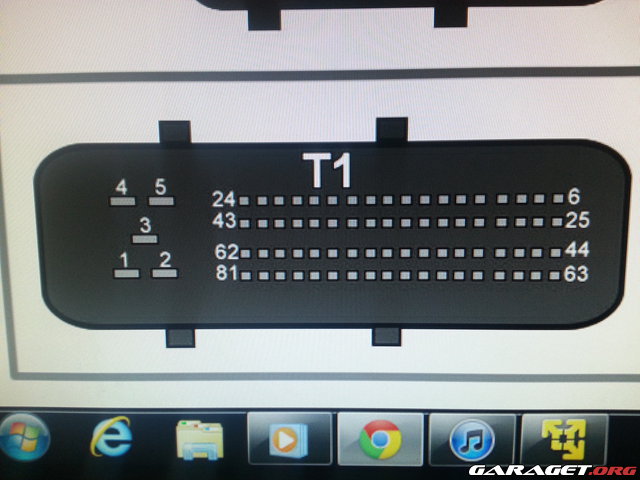

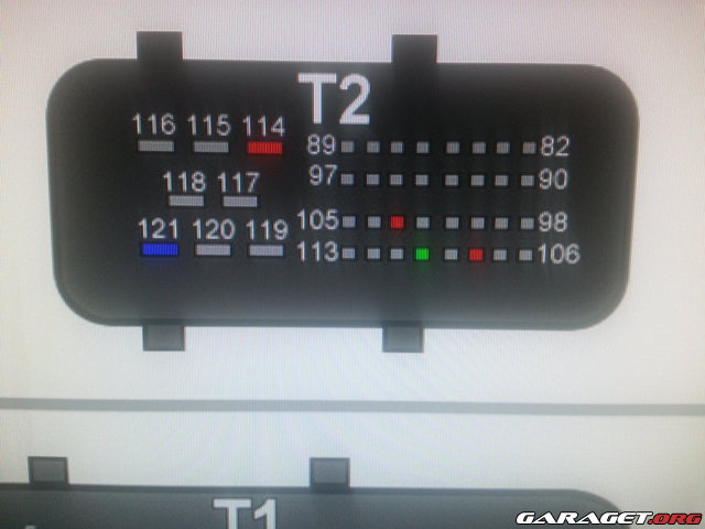

Först och främst, jag har sökt runt överallt efter elschema för vilken pin som är vad i styrboxen och det krävdes att jag registrerade mig på www.ecuconnections.com för att få den infon.
Nu får man då tänka sig denna spegelvänd så blir det rätt på kablagets sida.
https://www1.garaget.org/gallery/images/27/26170/26170-2c99c321d44bbf4b90fb4bfa1eb44c43.jpg
Det sitter två stora kontakter i styrboxen, här är den andra.
https://www1.garaget.org/gallery/images/27/26170/26170-f875fa884d93705e0df96d395298ac1e.jpg
Gött då vet jag numreringen och tidigare hittade jag en lista med vad varje funktion är och vilket nr i boxen det är.
Fann den på www.evilution.co.uk , där finns massa bra info.

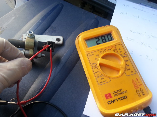

Så då börjar felsökningen och jag börjar med vevaxelgivaren, den sitter på stift 8 och 9 så däröver mäter jag resistans ( OHM) och får 1028 vilket är rätt högt.
Jag kollar läget med kära internet och då ska en frisk givare ha mellan 200-500 ohm ungefär.
https://www1.garaget.org/gallery/images/27/26170/26170-911a48daedb75c68cd15120213447a0f.jpg
Vad gör man då, jo man rotar fram megasquirtlådan och tar sin knappt använda givare och mäter på den och får endast 280 ohm.
https://www1.garaget.org/gallery/images/27/26170/26170-e24c804fb5ad2bf87eb4a7b6168306e6.jpg

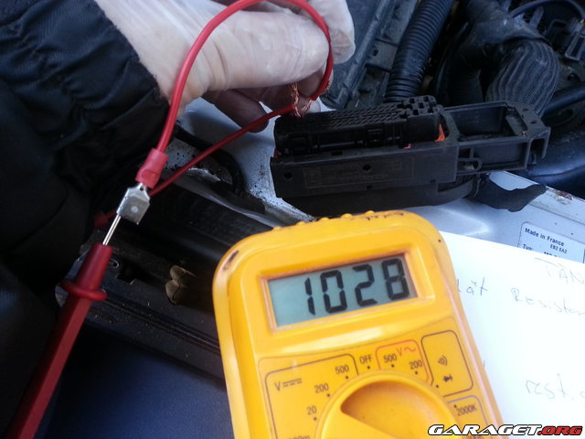

Nu när det är konstaterat för högt motstånd i givaren så finns det ett test till att göra och det är att mäta ac-volt när man kör på starten, det gick ju inte när jag har styrboxens kontaktstycke i handen.
Jag ska ju ändå ta loss givaren för att mäta ohm direkt på dess stift så det inte är nåt fel i kablarna mellan givaren och styrboxens kontakt.

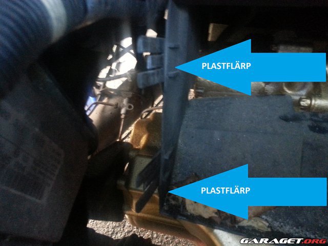

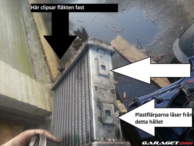

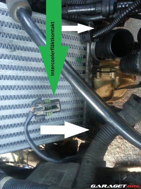

Denna givare sitter lite jobbigt till nu med motorn i bilen så först får jag demontera fläkten till intercoolern,intercoolern samt ic-rören och även gasspjället.
Nej jag vänder inte på bilderna som jag la in åt rätt håll.

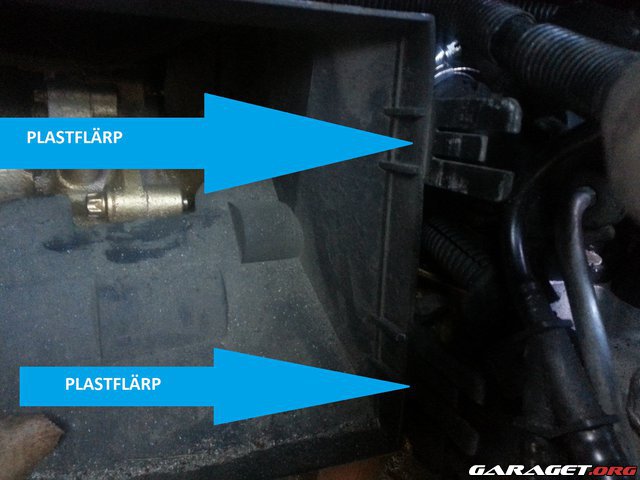

Två plastskenor som sitter i två hållare på intercoolern i botten.
https://www1.garaget.org/gallery/images/27/26170/26170-2c0af1084c6a8c612933b6879bba99fc.jpg
Där de vita pilarna är trycker man ner fläktens plastskenor.
https://www1.garaget.org/gallery/images/27/26170/26170-b9cf26c60b9b5fec2a77d2e94706d3d1.jpg
Intercoolern sitter nedtryckt i 4 plastflärpar som låser den på plats.
https://www1.garaget.org/gallery/images/27/26170/26170-45b6dbc815c5125acc0369c6ec7bea11.jpg
https://www1.garaget.org/gallery/images/27/26170/26170-784731c997e955bb188e6dfb60c7dba2.jpg
https://www1.garaget.org/gallery/images/27/26170/26170-70944a4cb691e5e36145c0fe6121c739.jpg
Jag fick då tag i givaren tillslut och den mätte 1030 ohm även på stiften, kvar att testa är ac-volten och för  det behöver jag bara hitta små kabelskor som jag kan sätta på givarens stift när den sitter på sin plats.
Stiften satt ett par cm ner i givaren så det var svårt att hålla kablar mot dom samtidigt som jag behöver köra på starten.
Så med ett par kabelskor i rätt storlek och två långa kablar så når jag.
Men ny givare lutar det starkt åt sen ska väl gnistan hitta hem.

Tänk att det alltid kan dyka upp nya problem sad men men, ofta visar det sig att felet är enklare än man först trodde smile
Ja man får ju tänka såhär, vad har jag demonterat och sen testa testa testa! älskar multimetern.
Jag ska hem och mäta vad den genererar i volt när den läser av triggerhjulet, och är det noll så vet jag till 100% att givaren är kass.
Tommy Out.
