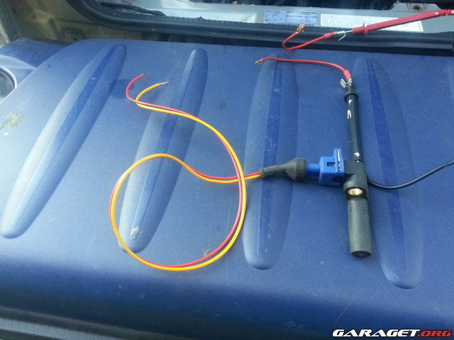

Jag tog min vevaxelgivare som jag hade till ett megasquirt för länge sen och tänkte använda den i min felsökning.
https://www1.garaget.org/gallery/images/27/26170/26170-72afdf6ddf5d1aa130576c4449c72259.jpg
Den var exakt lika lång som smartens orginal så då kommer den ju ha samma avstånd till triggerhjulet.
Jag monterade den och läste av 280 ohm på kablarna från den.
Satte multimetern på ac-volt och kopplade den till kablarna från givaren och körde på starten och där är ett fint värde runt 0.8-0.12 volt, alltså läser givaren och skickar signalen vidare.
Då kopplade jag in kablarna från givaren in i kontakten till orginalgivaren och sen testade jag i styrboxens kablage om jag hade mina 280 ohm även där, och det hade jag så nu vet jag att signalen går till styrboxen från vevaxelgivaren.
Monterade ihop allt som jag plockade bort för att komma ner till vevgivaren och provade starta men näääää det hjälpte inte.

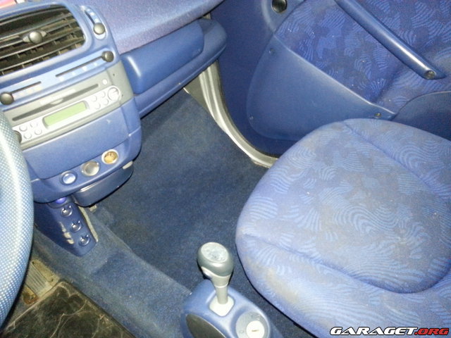

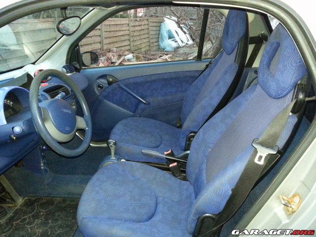

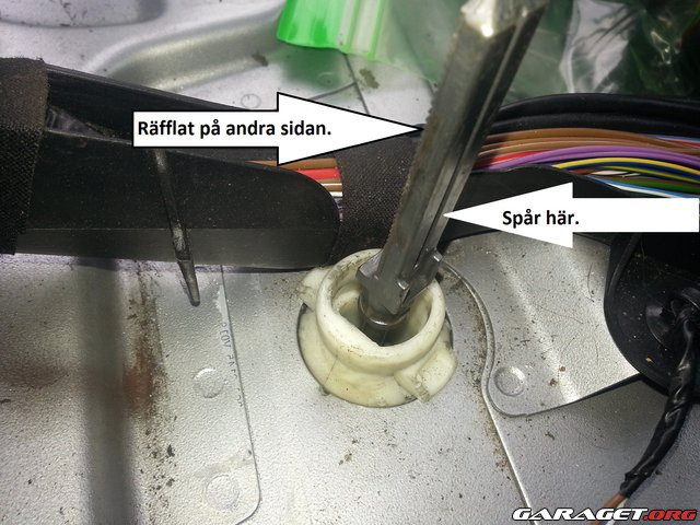

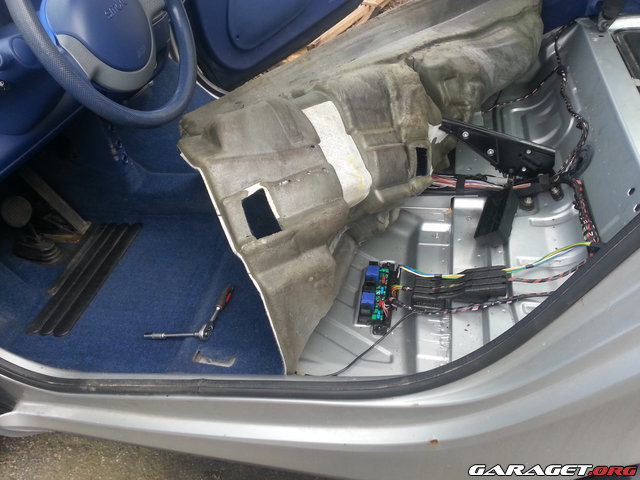

Nu har jag plockat ut stolarna och konsoller för att få bort mattan och ta mig an handbromsen.

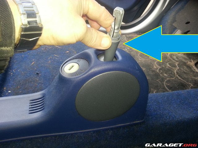

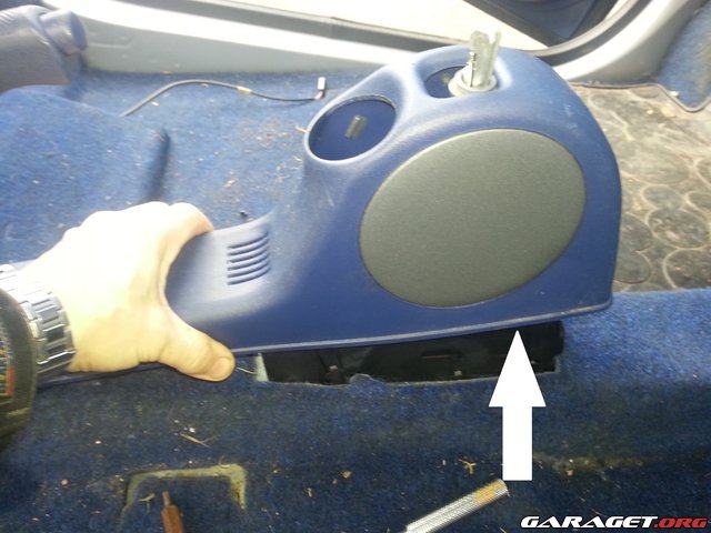

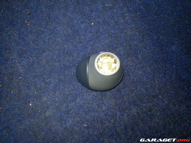

För att få bort mittkonsollen så behövdes växelknoppen tas bort och damn va den satt, den ska dras rakt upp bara.
https://www1.garaget.org/gallery/images/27/26170/26170-b71d8dec80f8f0ab04aaf383330462c7.jpg
Vid lite mer forskning så ska denna gråa plastdelen dras nedåt samtidigt som knoppen dras uppåt och visst det funkade tillslut.
https://www1.garaget.org/gallery/images/27/26170/26170-7119c257efaba735d0de6e13894b0559.jpg

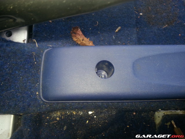

Här sitter ett plastlock som man bänder bort med en liten spårmejsel och så sitter det en torxskruv i hålet som håller konsollen i bakkant.
https://www1.garaget.org/gallery/images/27/26170/26170-7f27db178617489dcc42d289baa7050d.jpg
Ungefär där pilen visar sitter det små plastflärpar som man böjer från mitten och utåt samtidigt som konsollen sakta dras uppåt.
https://www1.garaget.org/gallery/images/27/26170/26170-2a8e6dbad86a76fb1416a02a94cd74b1.jpg

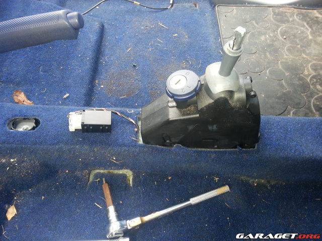

Sådär då var den borta, den svarta grejen med sladd är fjärrmottagaren för centrallåset.
https://www1.garaget.org/gallery/images/27/26170/26170-1adf0191cef00b645977ffa5b508b982.jpg

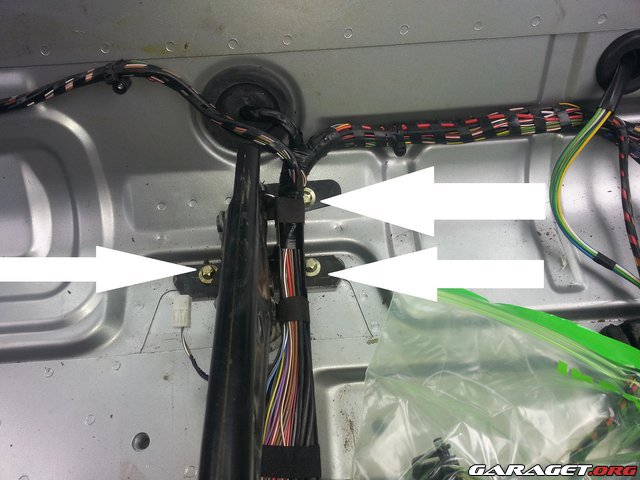

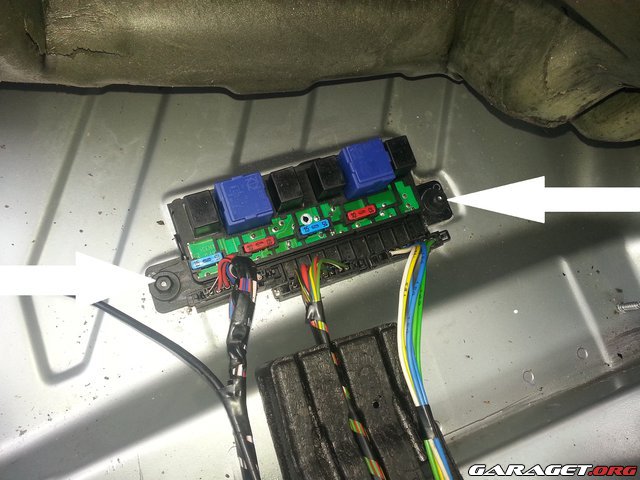

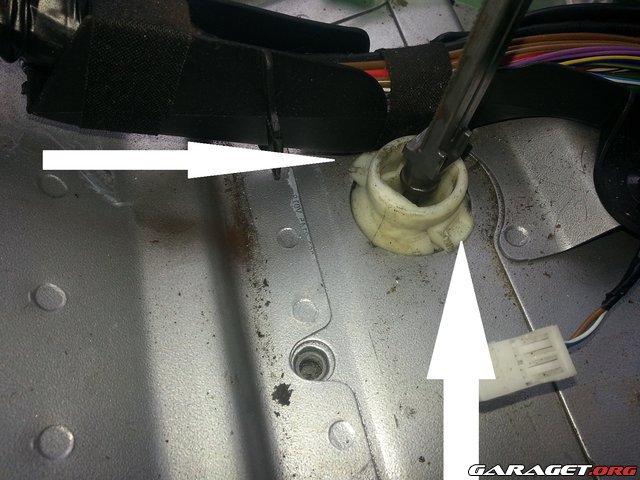

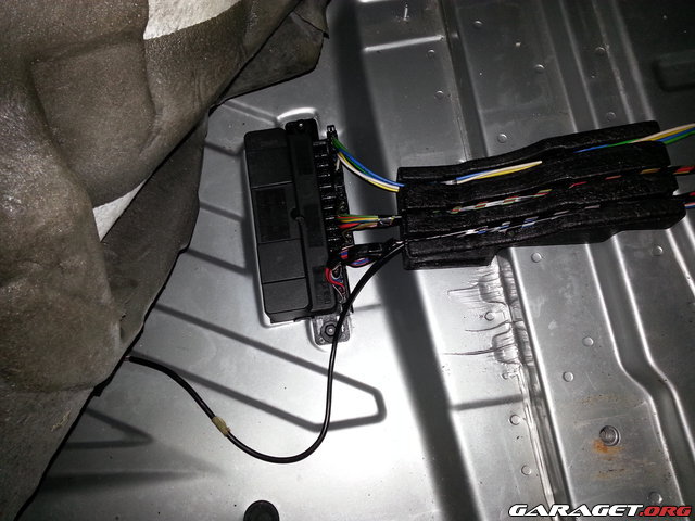

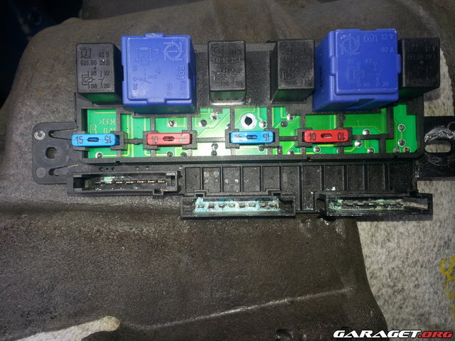

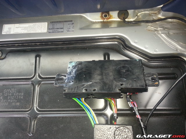

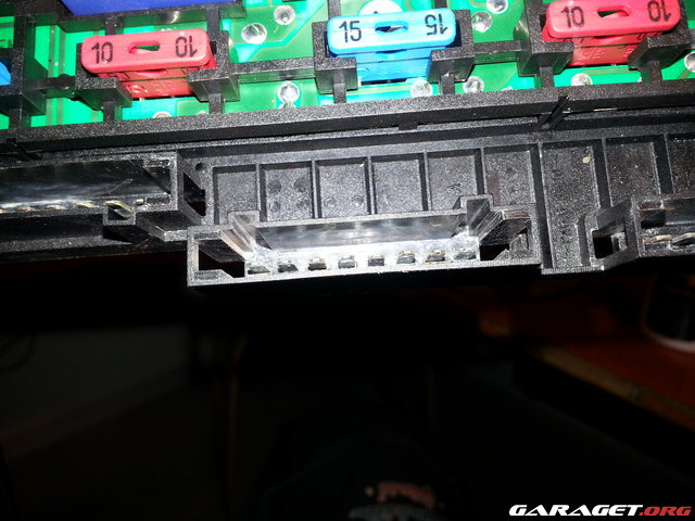

Nu kom man åt den där säkringsboxen för motorns elektronik som dom så smart placerat under mattan här.
https://www1.garaget.org/gallery/images/27/26170/26170-7633cb3550491224f12778991ae7c494.jpg
Det sitter ett skyddslock på här över relä/säkringarna sen.
Två plastmuttrar 10 mm ska loss.
https://www1.garaget.org/gallery/images/27/26170/26170-137f3956bd103296605ccd92e74f3240.jpg
Borta, redan här börjar man ana att det är lite äckel på gång.
https://www1.garaget.org/gallery/images/27/26170/26170-89615ea2729beee45846c9c78dc95e26.jpg
Yuck!!

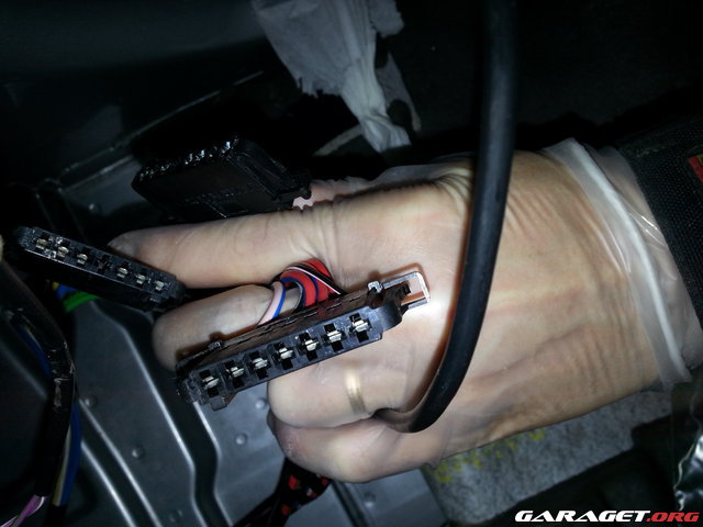

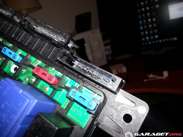

https://www1.garaget.org/gallery/images/27/26170/26170-57c96f62daf2f1e1c9e06c7804fb2d77.jpg

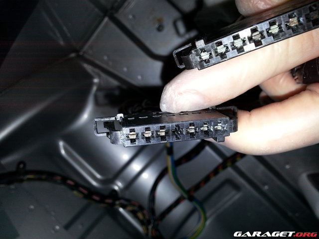

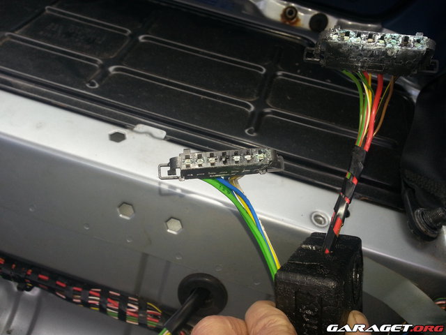

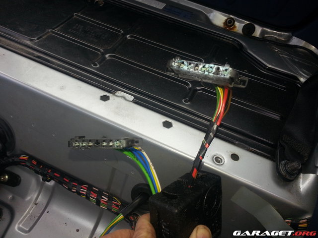

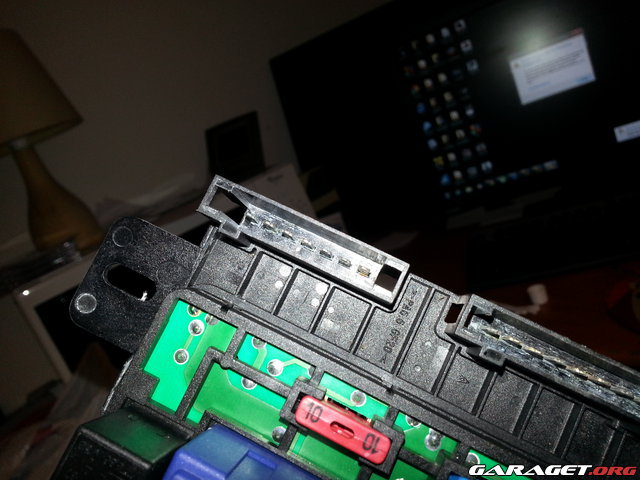

Lossade kontakterna och.....lovely så massa ärg att tvätta/fixa.
Tops dränkta i isopropylalkohol ska vara ett bra sätt att få rent.
Skrapar man bort ärgen så kan även guldplätteringen följa med och det kommer då vara helt oskyddat och lättare bli korroderat igen.
https://www1.garaget.org/gallery/images/27/26170/26170-a5b9022a847a50e4dee55729a4663075.jpg

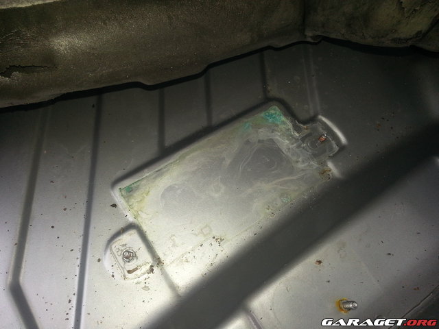

Vad jag kom fram till i min felsökning var att 12 volt kommer från främre reläboxen och går till denna bakre som sen vidare ger tändspolarna 12 volt genom motorkablaget.
När jag mätte hade jag 12 volt och sen 0 volt efter tagit loss kontakten och satt dit den igen. Glapp var det här.
Vid startförsök var det ju ca 8 volt, men vid ett tillfälle fick jag ca 10 volt och bilen hostade till,slutsats det blir ingen gnista under säg 10 volt kanske.
Ja vad säger man, bra placering av smart att sätta dessa under en golvmatta där fukten trivs bra vintertid.
Jag har väl inte så mycket val än att montera tillbaka på samma plats,men jag tänkte fylla kontakterna med kontaktfett efter dom blivit tvättade.
Då bör det hålla länge.

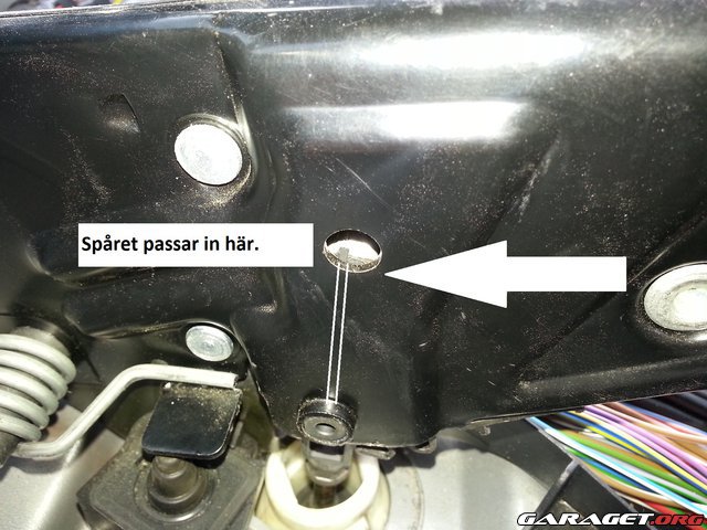

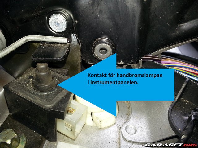

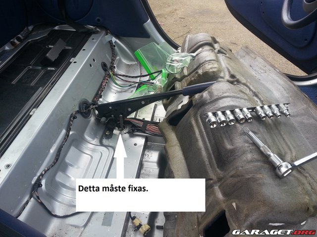

Handbromsen då.
Det som behöver fixas är först, den vita plasthylsan och sen justeringen för hansbromsen är utanför spaken.
https://www1.garaget.org/gallery/images/27/26170/26170-1d05f410e8ebfcdf738043d27f957627.jpg
Enklaste sättet var att ta loss hela spaken som satt på tre bult.
https://www1.garaget.org/gallery/images/27/26170/26170-f9e0f7c9b75094e34a062bf05764444f.jpg
Med den borta så var det en baggis att få upp plasthylsan så att den låstes på plats med dessa två hakar.
https://www1.garaget.org/gallery/images/27/26170/26170-fb42b2d33c3cf88f2ec83bd498094241.jpg
https://www1.garaget.org/gallery/images/27/26170/26170-c1c1c8c95eca98b1424739b697b4c9b7.jpg
Jag kunde inte se vad det är som låser sjävla den där räfflade delen inuti handtaget men med hjälp av frugan så löstes det iaf, det som gick att se var att ena sidan av handtagets del där skulle skåran passa in iaf.
Så med allt på plats igen, de 3 bultarna åtdragna så var det bara att prova handbromsen och den funkade bra,men vet inte riktig hur det funkar tyvärr.

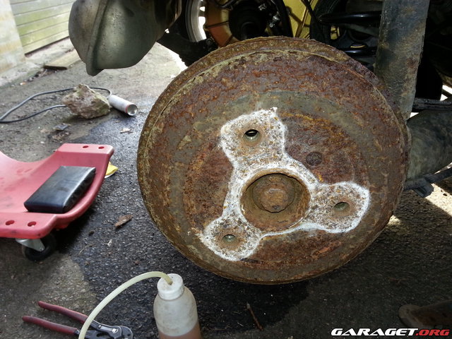

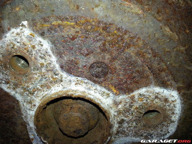

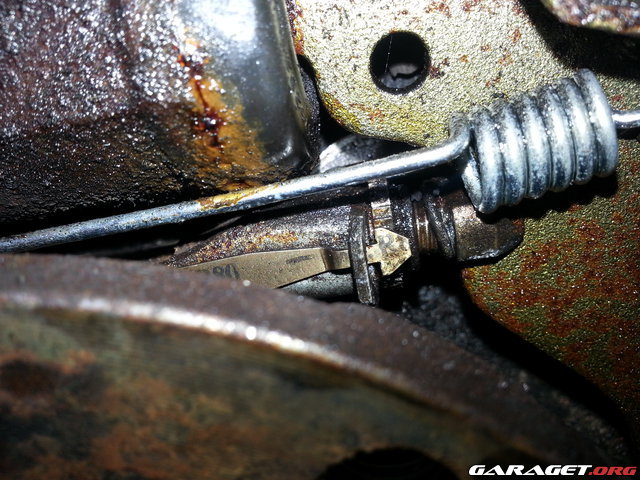

Ja handbromsen tog ju bra men den tog inte jämnt för när den var låst på 3 klick på vänster krävdes det ett fjärde klick för höger sida att nypa, så jag tänkte ge mig på justeringen i trumman.
https://www1.garaget.org/gallery/images/27/26170/26170-615a2839f478172fee62234a27a77267.jpg
Denna satt ju gött fast som vanligt men en bra metod var att ta ett passande bits i ett litet spärrskaft och banka på spärrskaftet samtidigt som man lossade och se på fan det gick enkelt då. Bara ett tips på vägen.
https://www1.garaget.org/gallery/images/27/26170/26170-0639e52d6a4ac739c73b924b0d143343.jpg
Jag kommer återkomma till denna justeringsgrej när jag vet mer för det var inte bara att peta på den med mejsel.
https://www1.garaget.org/gallery/images/27/26170/26170-91f89c265578fa85a9a5583f6bd9d120.jpg

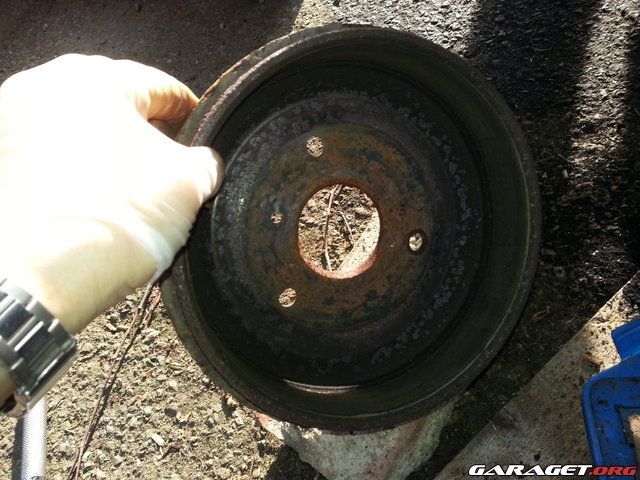

Insidan på trumman var fin och även bromsbackarna var ok.
https://www1.garaget.org/gallery/images/27/26170/26170-e9f11ad2e828cff6921d4a681e74ce4e.jpg

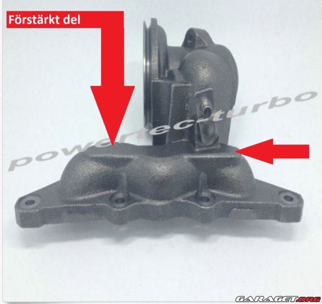

Inga bilder på turbon förresten?
Före och efter bytet?
Hur ser grenrörret ut?
Hur ser själva turbo:n/core:n ut?
Jag får ingen uppfattning om hur pytteliten skiten är, har du ingen vanlig TD04/15T liggandes som du kan lägga bredvid din T10:a eller vad det är nu.......
Lycka till med uppstart nr2, men bara så du vet: jag å FunkyBoy kommer och hemsöker snart......
Film på de kanske?
Jag kommer lägga upp flmen när den är klar, mobilen filmade hela tiden som jag fixade oljeläckan så videon blev 22 min istället för säg 2 min.
Den ska editeras helt enkelt.
Den gamla turbon finns det redan bilder på i tråden men här är dom igen då.

NYA grenröret.
https://www1.garaget.org/gallery/images/27/26170/26170-32921ca30d8474489ebd03dc750a9f7a.jpg
https://www1.garaget.org/gallery/images/27/26170/26170-4841f815b3c309fe6d13d03d86284516.jpg
Eftersom dessa gärna spricker så har de nya en förstärkt del ingjuten som förlänger livslängden men har inte botat problemet alls.

Igår så skruvade jag till det i mörkret, ungefär när alla andra normala tittar på tv inne och myser ja då ger jag mig ut.
Fixade lite på jobbet...
Körde lite rengöring av elkontakterna med denna combo!
https://www1.garaget.org/gallery/images/27/26170/26170-b0651656683f66380b28d5000f757bc8.jpg
Det funkade bra på plasten som var nersölad men inget som fixade kontaktblecken direkt.
Så det ända sättet var att skrapa försiktigt med vass skalpell för att rå på rosten och ärgen.
Rengjord så gott det går.
https://www1.garaget.org/gallery/images/27/26170/26170-156455bbe5cf1861440b861bb29fe3a0.jpg
https://www1.garaget.org/gallery/images/27/26170/26170-d0268a945dc1120c360e025a5930b7c9.jpg
https://www1.garaget.org/gallery/images/27/26170/26170-75843a6120d90a1558f267ae2450af4b.jpg
Hemma fortsatte jag med sjävla kablaget.
https://www1.garaget.org/gallery/images/27/26170/26170-c72189e6186171c4307903f4fbdd9c0f.jpg
https://www1.garaget.org/gallery/images/27/26170/26170-65759a8a9190f50917754c22be8524dc.jpg
Innan ihopsättning använde  jag Pro meister contact spray som finns på bl.a mekonomen och  denna skyddar mot vidare korrosion,fuktbeständig mm testad för tuffa driftförhållanden.
Så då är reläboxen inkopplad igen och locket på.
Den ensamma kabeln är till stolsairbagen.
https://www1.garaget.org/gallery/images/27/26170/26170-641642dd7a41ffb4bed17b52f647c023.jpg
Inredningen komplett med stolar och mittkonsoll tillbaka.
Allt glatt ditskruvat i pannlampans sken.
Ser att det behövs textiltvätt på sina ställen och det kommer senare.
https://www1.garaget.org/gallery/images/27/26170/26170-060f9dc9c3682b47962bdb2aa16b82ae.jpg
https://www1.garaget.org/gallery/images/27/26170/26170-a4582c6122b2af6d317d4d4d29d69ffb.jpg
Jag dammsög iaf mattan.
