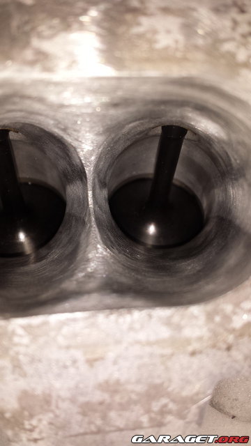

Liten bild på putsning i ena kanalen.
https://www1.garaget.org/gallery/images/62/61907/61907-956cbe547c014e1318ce552b94a6ec14.jpg

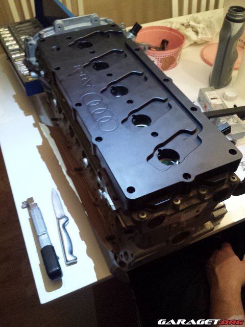

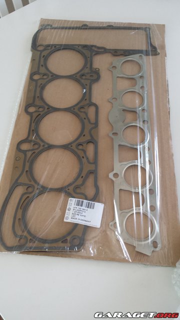

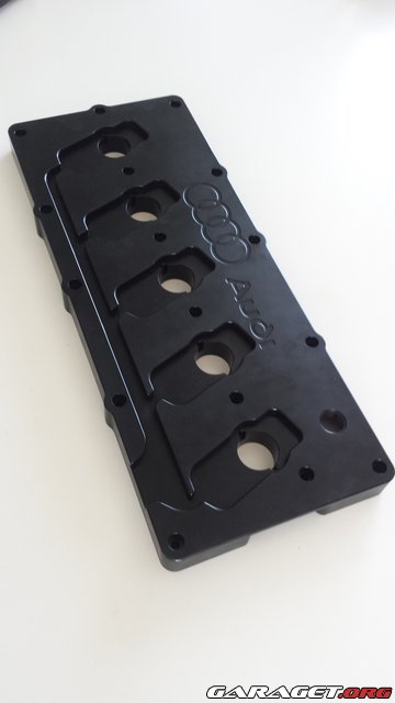

Köpte med mig lite nya packningar samt en ny billetfräst ventilkåpa i aluminium oxå när jag va till Custom Parts-Service och hämtade topplocket! big_smile Dock tror jag en röd eloxerad kommer passa bättre å se snyggare ut så byter nog såsmåningom.
https://www1.garaget.org/gallery/images/62/61907/61907-385ce8fbc925a6f998f5900930e3c4c4.jpg
https://www1.garaget.org/gallery/images/62/61907/61907-6635ed5f84104279b1ec9c478d136002.jpg

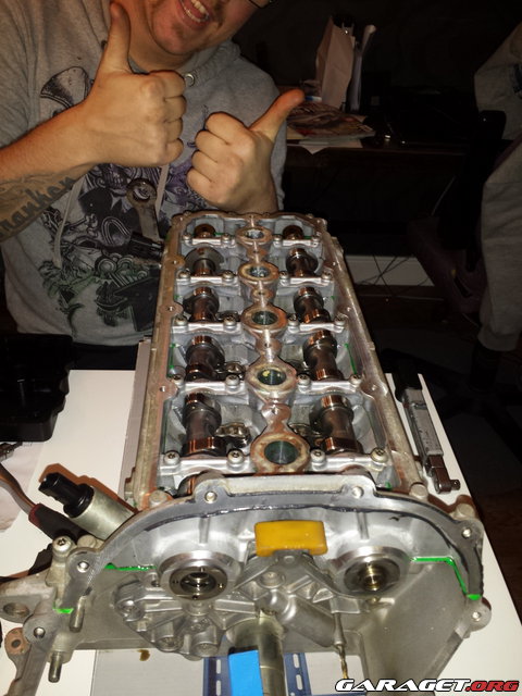

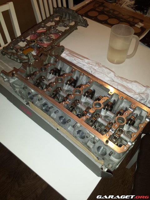

Väl hemma så va det bara montera kamaxlarna med hjälp av V.A.G mekanikern Johan Frank! big_smile
https://www1.garaget.org/gallery/images/62/61907/61907-58f5331c1b2b59af8701ac5e5fda29ef.jpg
https://www1.garaget.org/gallery/images/62/61907/61907-0e6d6d61a2ca9d50d016874650fea730.jpg
https://www1.garaget.org/gallery/images/62/61907/61907-eea5ee11ab45fb3f3aedfb8ae2d92f74.jpg

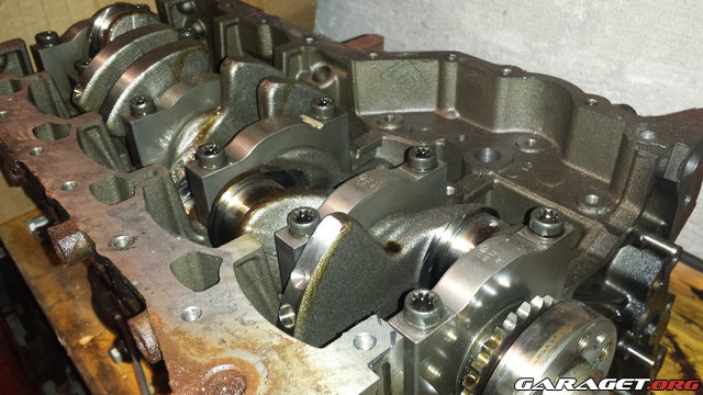

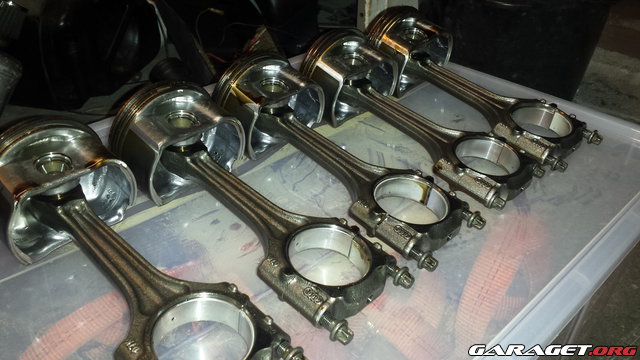

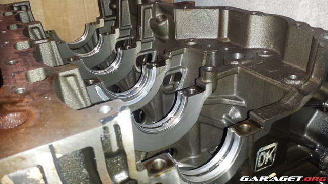

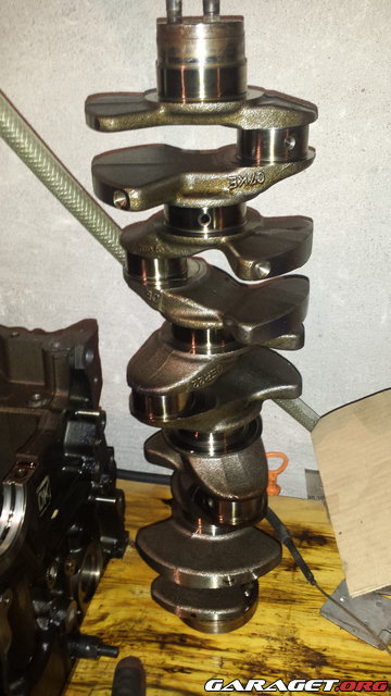

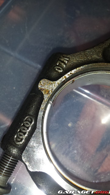

Japp då har man rivit isär blocket.
Så nu återstår inköp av alla delar till bottendelen så man kan lämna iväg för honing å balansering. big_smile
https://www1.garaget.org/gallery/images/62/61907/61907-36c3e469d6a959cf98d088b98ee993c8.jpg
https://www1.garaget.org/gallery/images/62/61907/61907-0496feb012d8519127375827754b0f8a.jpg
https://www1.garaget.org/gallery/images/62/61907/61907-ce5567325abec9a571c8f4189a77fd02.jpg
https://www1.garaget.org/gallery/images/62/61907/61907-845e1cf24821c651a37868df1aeed00e.jpg
https://www1.garaget.org/gallery/images/62/61907/61907-a4a48957055902e8c314f42c3ab0afca.jpg
