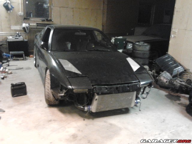

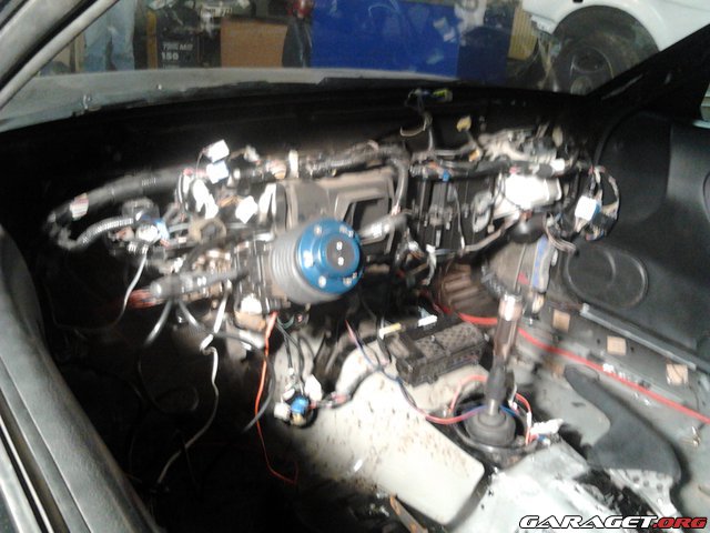

Bilen som den står just nu
https://www1.garaget.org/gallery/images/211/210410/210410-efc3b2a24c34a9e5e24410454cd3ef3a.jpg

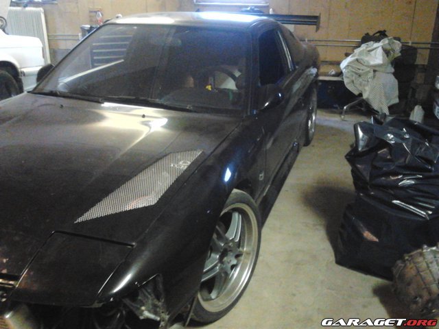

Knacka asfaltsmattor, det roligaste som finns...
https://www1.garaget.org/gallery/images/211/210410/210410-2990fe6042210326396131a40e802f8b.jpg

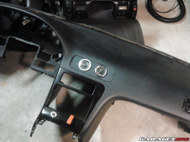

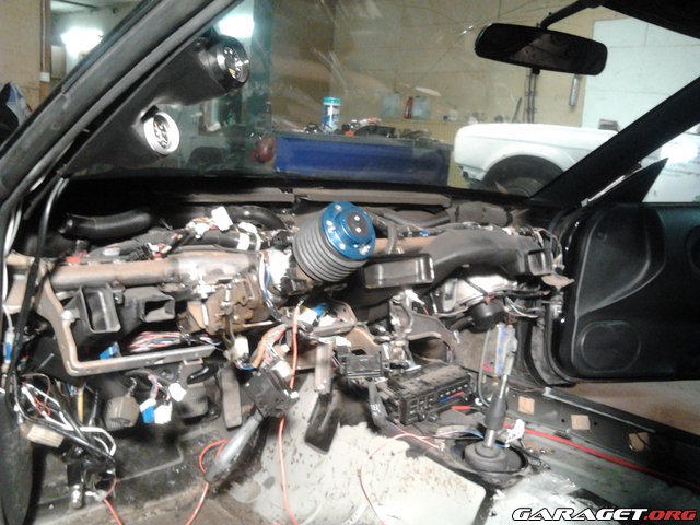

Får se när detta åker in i bilen också..
https://www1.garaget.org/gallery/images/211/210410/210410-b5a4db26baf5cedac7856817d1da9dd0.jpg

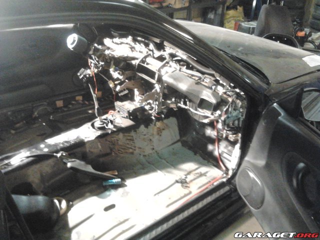

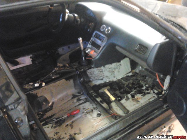

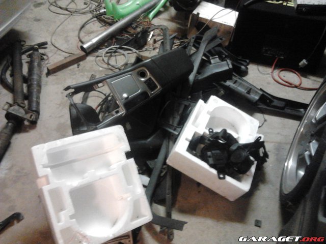

Inredningen har åkt ur så länge tills det är en bur och sedan blir det ny inredning är det tänkt smile
https://www1.garaget.org/gallery/images/211/210410/210410-fb244767011444019f471352ccb55e20.jpg

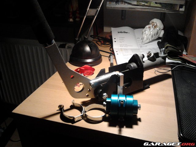

En front ska vi nog med försöka hinna med i vinter..
https://www1.garaget.org/gallery/images/211/210410/210410-1a68029a6837900da12ce7f3628c955c.jpg

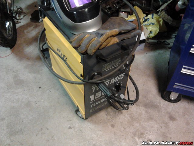

Jag och min garage kompis var iväg i helgen och hämtade hem en ny svets så det kan börja hända lite i garaget på allvar big_smile

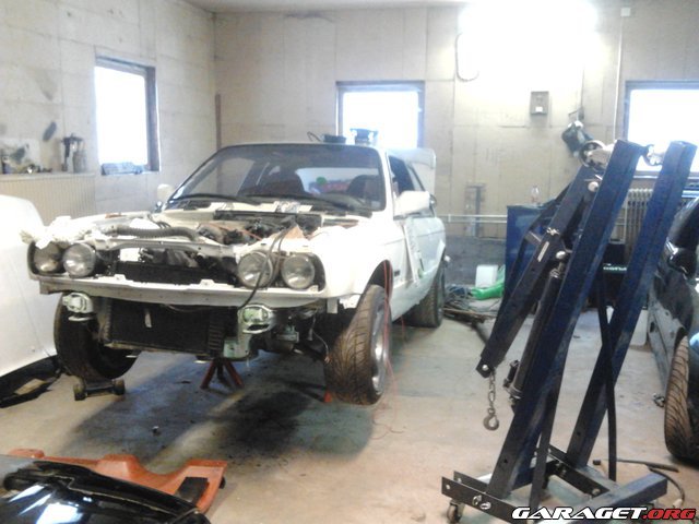

Slänger även upp en bonus bild på min garagekompis Martins e30 som vi får se vad som händer med den, är faktiskt Team bonnmecks gamla, står dock fartverket på fönstersidorna, är inte så där hemma i det men ballt ändå tongue
https://www1.garaget.org/gallery/images/211/210410/210410-f3dbfc6bdb7173d3490f7490164b08f2.jpg

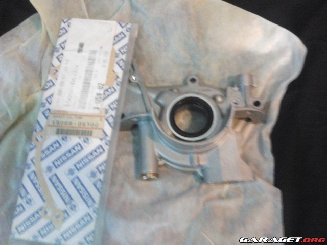

Ny oljepump är redan monterad och det känns bra att veta att man har riktigt oljetryck
https://www1.garaget.org/gallery/images/211/210410/210410-44ecedc358ed89b734bab19a0a9b5dd9.jpg

Ska följas smile Hur avancerat var det att få ur instrumentpanelen? Ska göra det själv men har inte haft orken än haha..
54 Inlägg
14 januari 2015
Kollan: det var inte svårt att plocka ur instrumentpanelen, sitter som på alla andra bilar med några skruvar, dock armen som du kan ställa ratten med får du lossa lite (muttern) och ta av fjädern med en tång och dra ner armen lite så du får ut "plastkåpan" som håller själva instrumenthusen smile Kom ihåg att lossa skruvarna som sitter under själva lufthålen i instrumentpanelen till rutan, lätt att glömma tongue

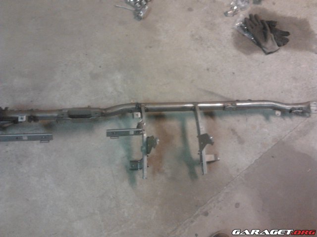

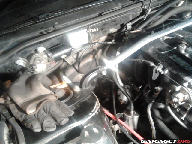

Även börjat lite med elen som att plocka bort lite onödiga sladdar som inte har någon betydelse som innebelysning, stereo och sådant onödigt.
https://www1.garaget.org/gallery/images/211/210410/210410-865b0feee3ada559b2f58b315273f8e4.jpg
Blir att spara denna om man behöver plocka lite från den och svetsa om då det ska svetsas bur nu i vinter innan våren. Troligen fått tag i en fri köpt gasflaska som man kan köpa nästa vecka big_smile

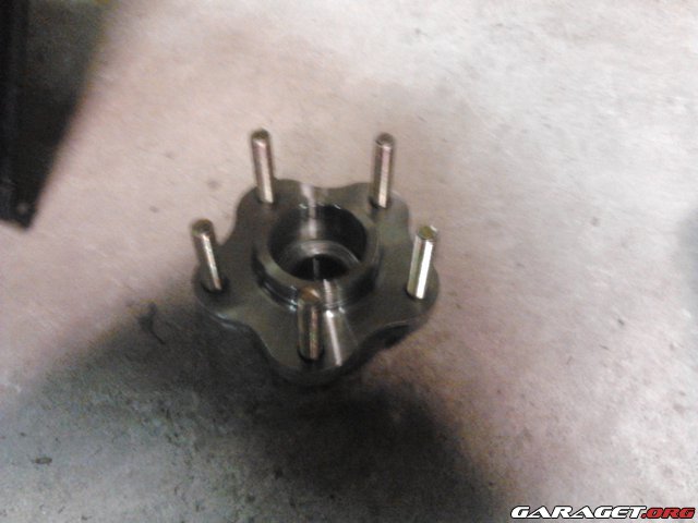

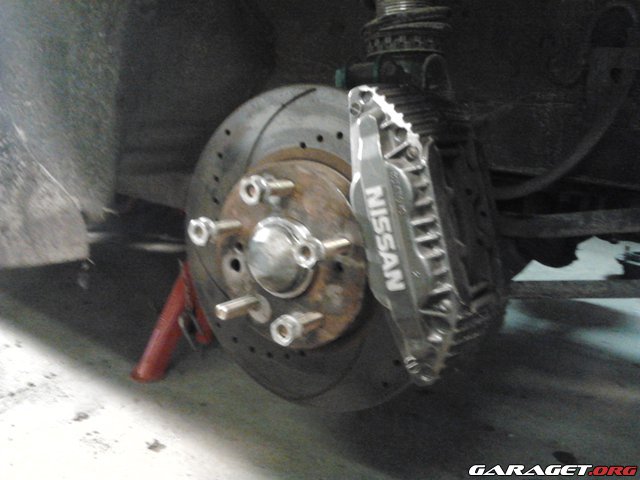

Fått hem så jag kan konventera från 4 bultat till 5 bultat
https://www1.garaget.org/gallery/images/211/210410/210410-22c43a32316b2bc559a9276be374029e.jpg

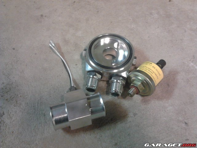

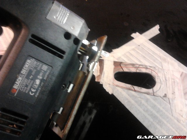

Hoppas detta blir bra, dock så ska det in en mätare till
https://www1.garaget.org/gallery/images/211/210410/210410-d675a3b2db801c0a0f5f761081e89852.jpg
Lite koll på läget måste man ju ha, så kommer bli oljetryck, oljetemp och vattentemp. För man blir ju rätt trött på original vattentemp då den inte säger så mycket om man vill ha det exakt roll
Monterade min bredbandslambda i somras vilket jag tycker är bland det bästa jag gjort. Ser ju verkligen om motorn går bra eller dåligt, så man inte har sönder den för en sådan enkel sak som för lite bränsle.

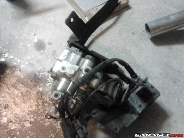

Men har blockat bort ABS enheten och resten av bromssystemet och håller på att dra nytt.
https://www1.garaget.org/gallery/images/211/210410/210410-6a9aad88d69d729fb480b561e92cb9d8.jpg
Blev rätt gott om plats

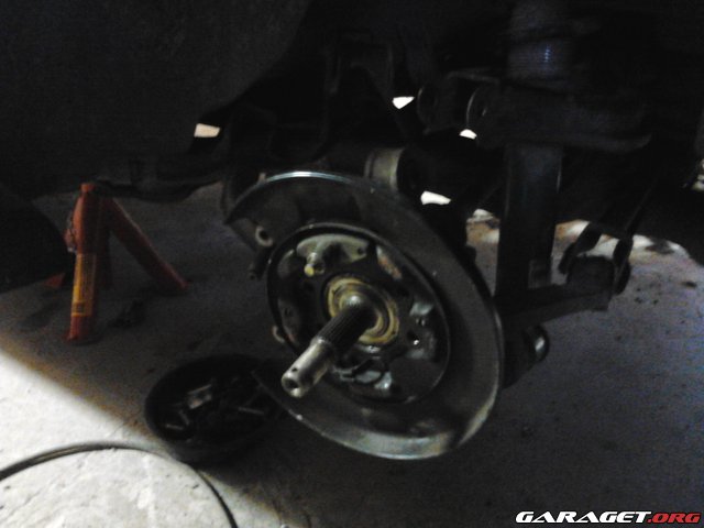

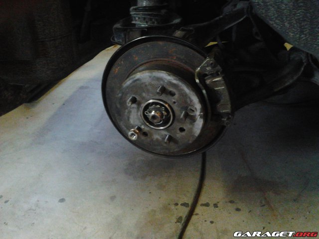

Nya hjulnav bak är beställda så man kan montera nya och sedan borra om dem gamla bromsskivorna till 5 bultat smile
https://www1.garaget.org/gallery/images/211/210410/210410-8f6d7566ca3c2132926e735f97d94c64.jpg

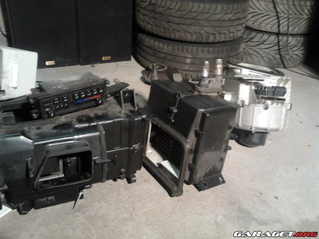

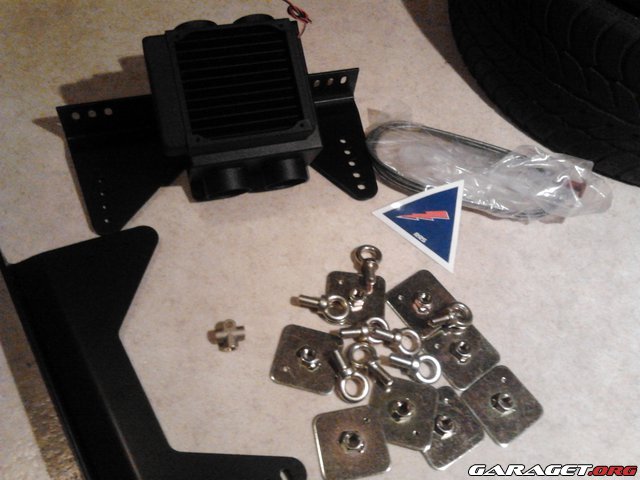

Värmepaketet åkte med ut och ska ersättas med ett nytt mindre och smidigare
https://www1.garaget.org/gallery/images/211/210410/210410-3de776dd1c97d108812207d856495629.jpg

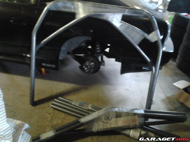

Sedan kom även buren till bilen big_smile
https://www1.garaget.org/gallery/images/211/210410/210410-9a6f4943549e4ce53c16ffd92f76a703.jpg
Bild på buren dock så har jag lagt till några extra rör smile
https://www1.garaget.org/gallery/images/211/210410/210410-2fd0e3e1a86f6920d14a40eaaeb2c20f.jpg

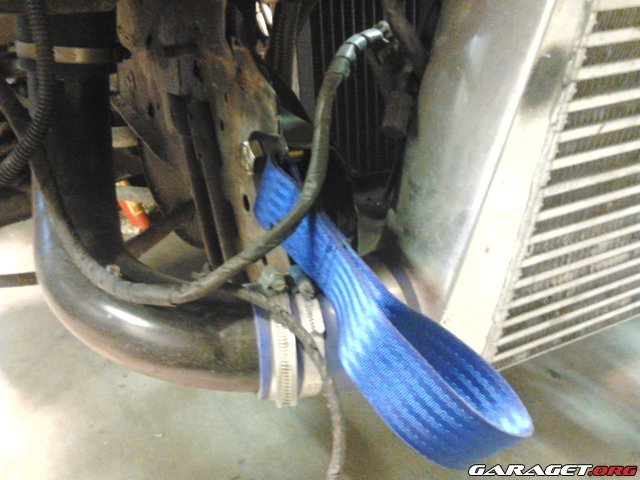

Även dragöglan kom på plats, smile
https://www1.garaget.org/gallery/images/211/210410/210410-c2e45bdb2a9c2ff76e06d9afc7765caf.jpg

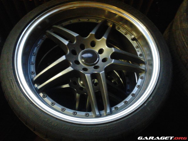

Någon som vet vad mina fälgar heter? För jag har inte en aning lol

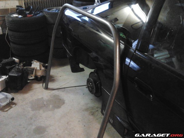

Huvudbågen står och väntar för att få hoppa in i bilen med resten av alla rör...
