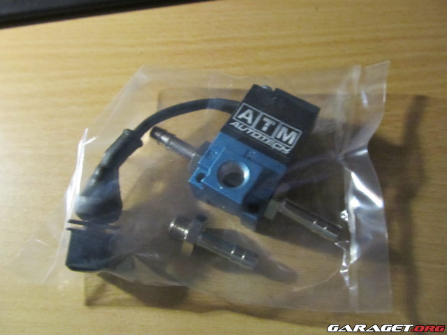

Bestämde mig till slut att köpa mig en sådan här liten rackare, har hela tiden velat om man ska han en sådan eller inte men valde att köpa en då jag läst många positiva kommentarer smile . Vad tycker ni om ATM magnetventilen? tongue

Kör med IPD's... men det ska ju vara så gott som samma. För min del var det värt varje öre!!

Har du monterat magnetventilen än? Vet att den bl.a ska ge tidigare laddtryck, men frågan är om det ens är möjligt på en 2,5T? Har inte dom redan ett grymt bottendrag? Har kört lite 2,5T och tycker den laddar på som fasen redan vid 1500 rpm om man jämför mot en T5 som får lite senare ladd (typ 2500 rpm).. Bara spånar lite, kan ha fel smile

Japp den sitter på nu, har inte hunnit köra så värst mycket ännu men känns fan att den drar bättre och effekten liksom ligger kvar på högre varvtal också:) Det du säger är sant, laddet börjar kännas vid ca 2000rpm. Köpte den mest för att få bättre mellanregister då effekten avtar snabbare vid högre varv jämfört med en T5:a smile

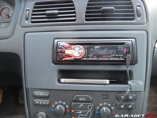

Har äntligen fått ut HU-603 stereon och satt dit den nya enkeldinen. Vart ett jävla grabb med att få dit skiten, ISO kablage, Y-splitar och lågnivåadapter.. Fick dock ändå inte ihop det med lågnivåadaptern så just nu drivs högtalarna bara på stereon. Trist att färgskillnaden är så pass stor fast jag beställde en svart stereo ram. smile

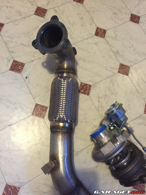

Verkar som att ingen vill gissa vad som paketet innehåller..
I vilket fall som helst, en styck Volvo original 19t turbo och 3" rostfri dp med 100 cells race cat.big_smilecool

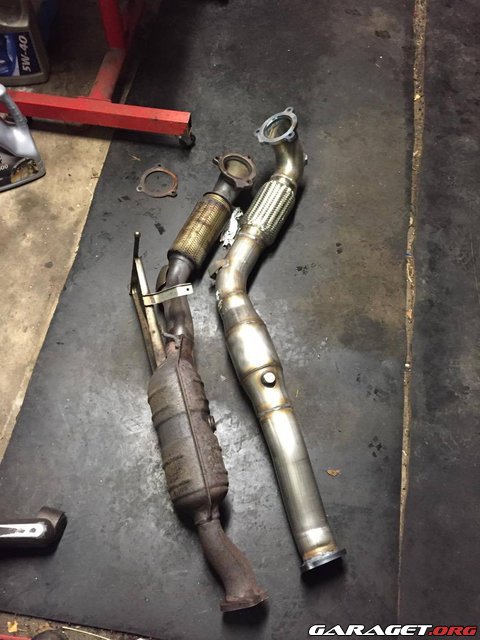

Påbörjat byte av turbo och dp, hann ta bort gamla dp:n och tömma oljan idag. Projektet fortsätter imorgon! cool
