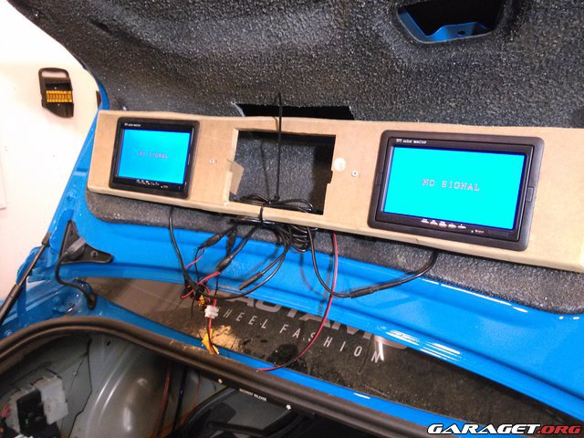

Inpassning och provbygge av skärmar till bakluckan
https://www1.garaget.org/gallery/images/172/171190/171190-dafd8cb1c04ea817dc994185d0bdb86a.jpg

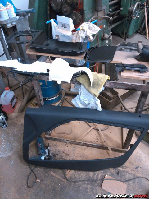

Dela på dörrsidor inför att klä och färga om dem
https://www1.garaget.org/gallery/images/172/171190/171190-f99cdfaddcb86a14e131346c99140ccb.jpg

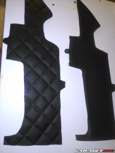

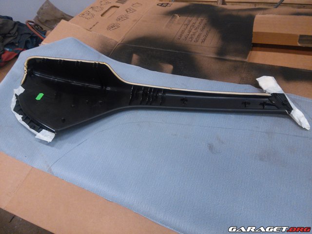

Klär om A-B-C stolpar i svart skinn
https://www1.garaget.org/gallery/images/172/171190/171190-2a5713effcdab18520cdbe6a9868473c.jpg
Sidopanelerna i dörrarna kläs om i rutmönstrat skinn
https://www1.garaget.org/gallery/images/172/171190/171190-c6c52dd1a30667ff562c3716c0df3d92.jpg

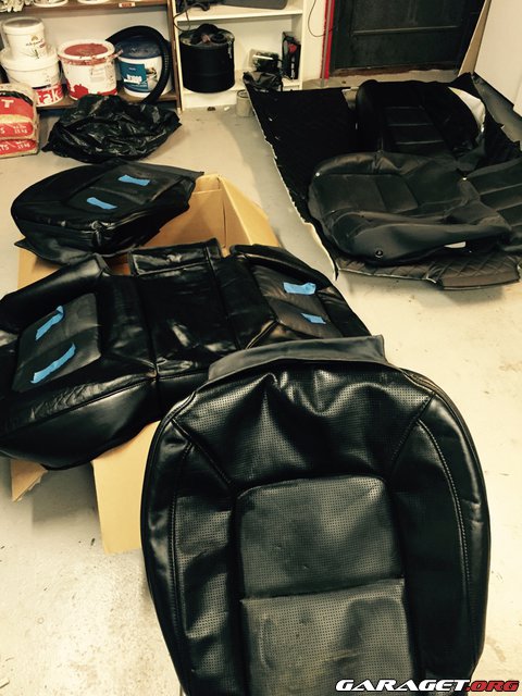

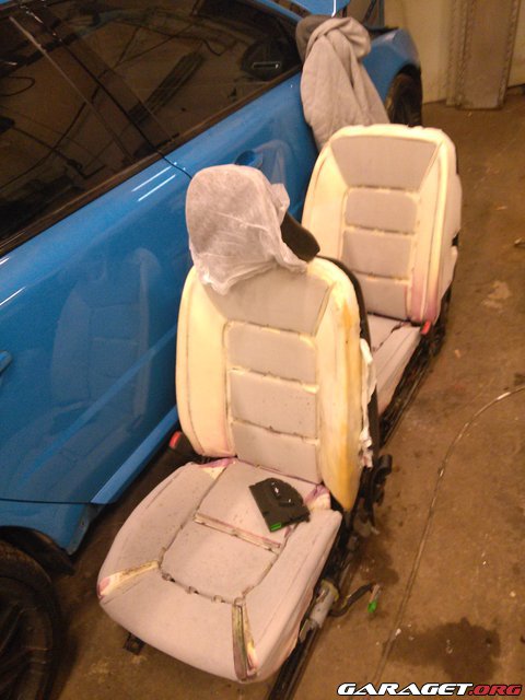

Stolar kläs av inför att de ska skräddas om
https://www1.garaget.org/gallery/images/172/171190/171190-ac42f1f200d22a82977e260e81bff22c.jpg

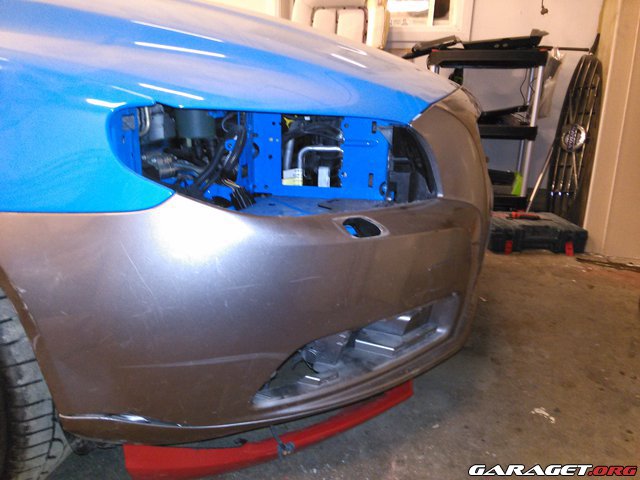

Original front monteras inför att kapa ur och svetsas samman med delar från andra Volvo modeller
https://www1.garaget.org/gallery/images/172/171190/171190-638c0797a8f49aa29a57bdeff0beb6ba.jpg

Helgen varit hyffsat lugn.
Blev enklare moment såsom att färga in lädret inför omskräddning.
Bjuder på en bild från lördagen.
Till veckan kommer det dock att ta fart rejält.
Då får jag assistans av en polare wink
Läderinfärgning smile
https://www1.garaget.org/gallery/images/172/171190/171190-d1e98ea4a389abbf0f216a5cb8772c16.jpg

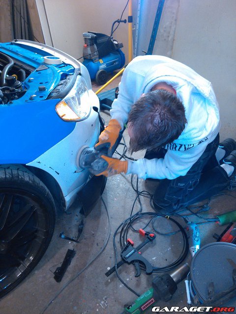

Kvällen bjöd på kapning och plast svetsning av nya front bygget.
Smått meckligt och få jämt och forma om, då bredden på 2015 skiljer 6cm i
bredden mot S80 original övre del från 2007.
Man får vara vaksam då man värmer nya underdelen, för att forma den mot S80.
Sen att plast svetsa med optimal värme och mängd är inget man chansar på,
bränner man hål för mkt så blir det svårt att fylla i.
Nåväl, allt gick precis som planerat, och 70% är format och svetsat smile
Nu ska det färdigställas, sen ska ytterligare 3 delar från 2 andra Volvo modeller,
formas och passas in för att sedan svetsas.
Slipar ner första lagret svets fog, för att sen lägga in svetsning nr 2
https://www1.garaget.org/gallery/images/172/171190/171190-45f936cc2eb430d57216200a71ef8229.jpg
Formen faller riktigt bra samman efter värmning och formning. Även sidorna sammansvetsade nu.
https://www1.garaget.org/gallery/images/172/171190/171190-a45123bea4c89c7ecb9fb1bc99e40634.jpg

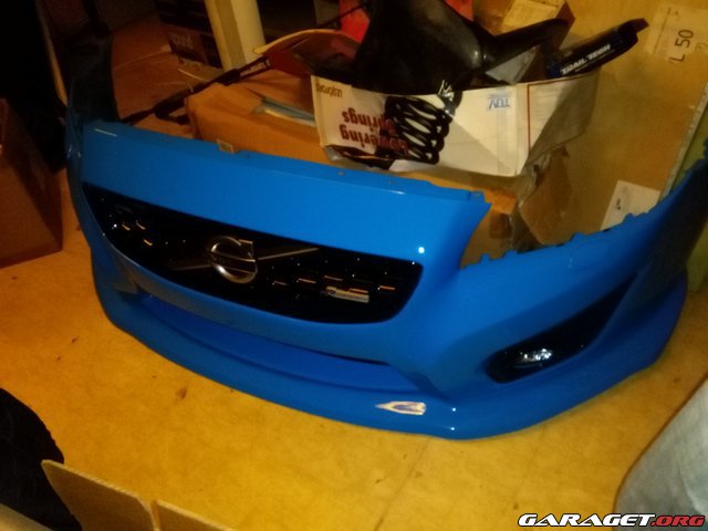

29 januari 2015
Det byggs på, och har inte så mkt bilder att visa för tillfället, då det är spackla slipa på nya fronten som
gäller för nu.
Hade tänkt sälja den gamla fronten, så är nån sugen så finnns det en unik front här, komplett med nya LED
dimljus, grill, nät, spolar motorer. Bolt on, passar rakt på på S80 2007 och framåt och V70 2008 och framåt.
Säljes komplett, pris, ja inte under 6000:-
Först till kvarn wink
https://www1.garaget.org/gallery/images/172/171190/171190-234b53e005d3aa0a03cea15f6c67e3bb.jpg
