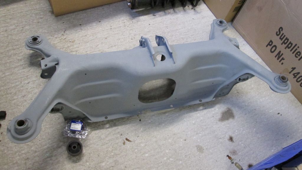

http://i1122.photobucket.com/albums/l525/p1155/tomte%20lucia%20007_zpsamhwwcnp.jpg
Multilinken från reservdelsbilen har plockats isär i delar och ramen är rengjord och rosten bortblästrad samt zinkgrundad.

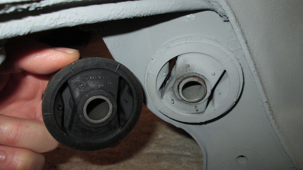

http://i1122.photobucket.com/albums/l525/p1155/tomte%20lucia%20004_zpsqb7e5rkv.jpg
De här bussningarna ska bytas ,det är en infästning till övre länkarmen.

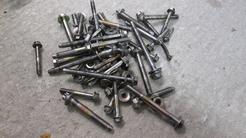

http://i1122.photobucket.com/albums/l525/p1155/tomte%20lucia%20009_zpse8patgfa.jpg
Div skruvar som rengjorts och ska lämnas in för förzinkning.

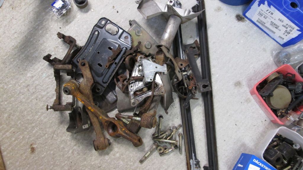

http://i1122.photobucket.com/albums/l525/p1155/tomte%20lucia%20010_zpshggg4hh7.jpg
Ännu mera delar som gjorts rena innan blästring för att sedan förzinkas.

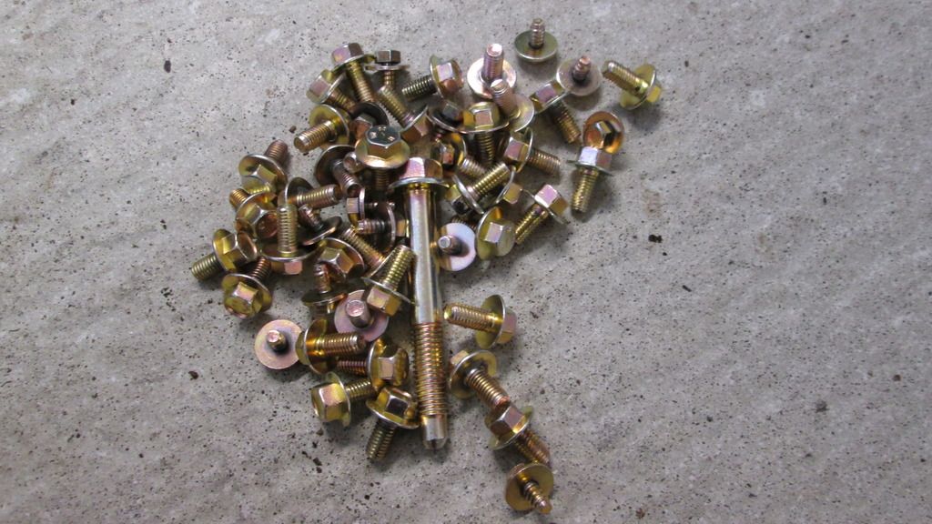

http://i1122.photobucket.com/albums/l525/p1155/tomte%20lucia%20013_zps019ibist.jpg
Bultar till bla dörrar,huvgångjärn ,framskärmar som är förzinkade och klara.
