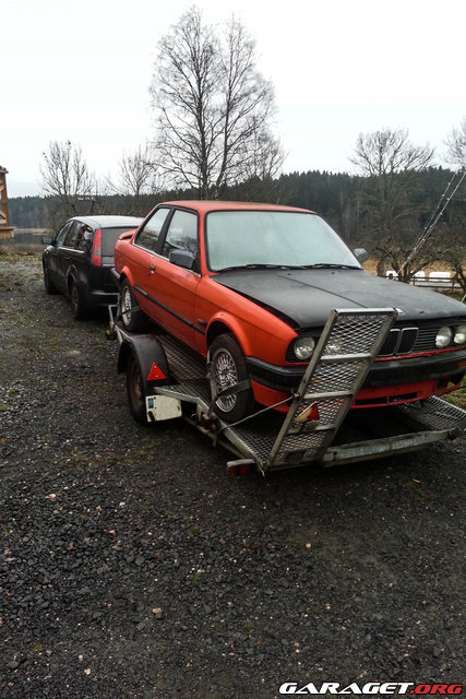

Fick tag på denna BMW sent på hösten 2014. Bilen har inte vart besiktigad sen 2004 och har stått sen dess. Den har klarat sig väldigt bra från rost och rullat runt 19k mil.
Detta projekt kommer fortlöpa under en längre tid men jag har "några" olika ideer på hur jag vill ha den i slutändan.
Ska väl säga att jag kommer försöka hålla den rätt så vänlig för vägen, alltså kunna besiktiga den. Så det kommer nog komma fram en del utmaningar i det också.
Men till denna sommar kommer motorn nog vara original och den tid/pengar som finns kommer läggas på chassiet. På chassiet har jag lite olika ideer som ska fixas och här är några:

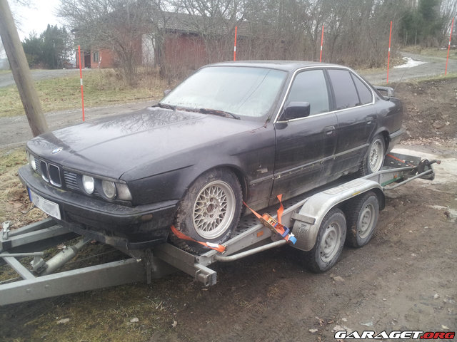

Så här såg den ut när jag tog hem bilen, den var väldigt skitig då den stått i nästan 10 år.

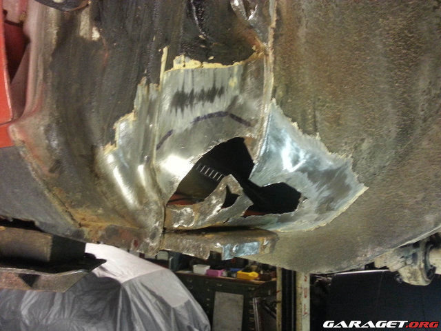

Den rost som fanns var på högersida vid hjulhuset, detta fixades direkt.
https://www1.garaget.org/gallery/images/210/209504/209504-657d616b9ef7c3f707c117839d60777b.jpg
https://www1.garaget.org/gallery/images/210/209504/209504-55ad6e999ef36c50314809b7296ec4dc.jpg
Då va de lagat.

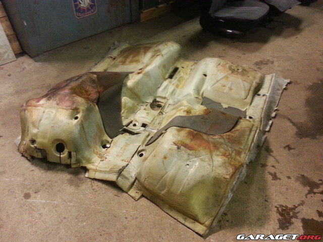

De har installeras förnsterhissar av någon annan ägare, dock inte gjort så snyggt... säkring går direkt man kopplar in dem. Känns som att man får dra om lite av elen...
https://www1.garaget.org/gallery/images/210/209504/209504-11a6c4c3c51271691b7a1d9f769a92a6.jpg
Fick ut mattan hyffsat hel. Var väldigt blöt under.

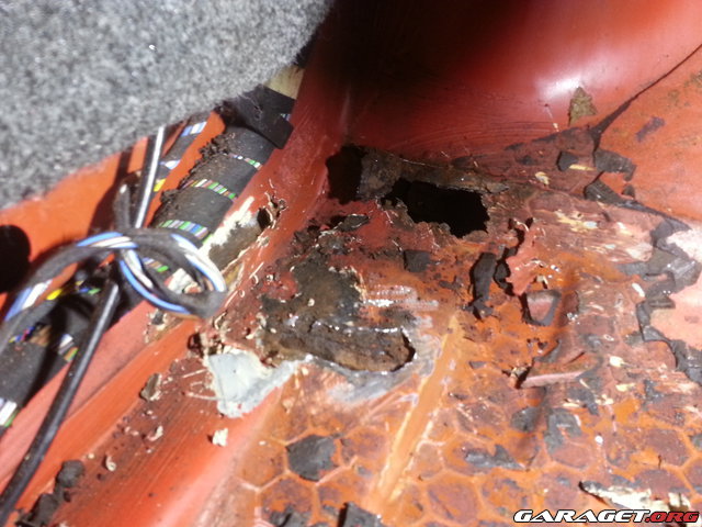

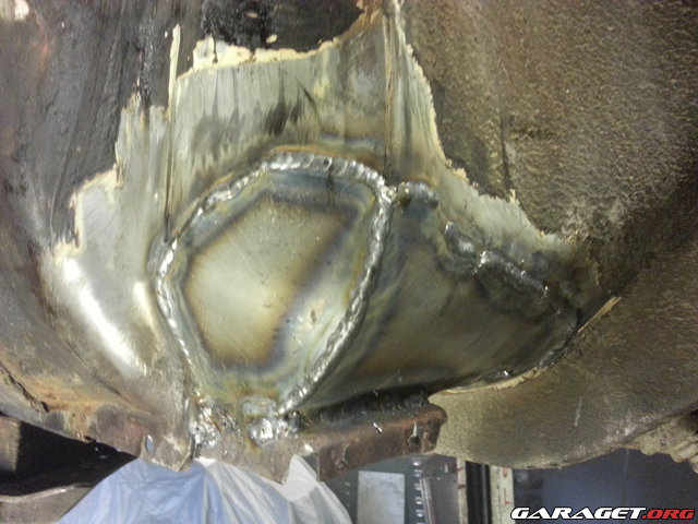

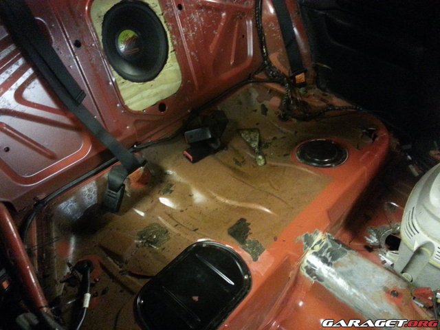

Har inte hunnit så långt på bilen men alla asfaltsmattor är bortskrapade och några rost hål hittade smile Även gjort passbitar dit de ska lagas, det blir och svetsa dem nästnästa helg då jag är uppe vid bilen igen (bor på annan ort, så kan enbart vara där på helger/lov)
Men har börjat lite med dashboarden, sitter mest och testar olika saker och komma på ett bra sätt och bygga upp den. kommer förhoppningsvis någon prototyp någon gång smile
Lite bilder på hur bilen ser ut nu:
https://www1.garaget.org/gallery/images/210/209504/209504-284e807c2496e3c1afd29e77f97f8984.jpg
Högtalaren är urplockad och ska förmodligen inte dit igen smile
https://www1.garaget.org/gallery/images/210/209504/209504-f73fe2b92c95ac6f5b8ebd33193b460b.jpg
https://www1.garaget.org/gallery/images/210/209504/209504-385646eb7e2f338c877527d4bba1e59b.jpg
Nästa steg är att svetsa dit passbitarna och sedan måla smile

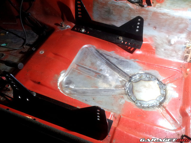

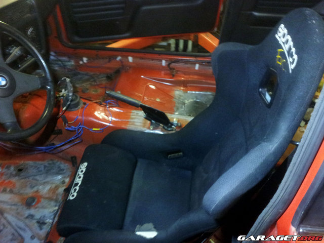

Då var jag entligen hem-hemma och kunde mecka lite mera på bmw:n. Blev heldag med meck igår och idag har dagen spenderats med ett till litet inköp.
Börjat med och montera stolen i bwm (jobbigt att vara lång...) tror jag fått till den rätt bra och får hyffsat bra plats i bilen, finns några centimeter kvar till taket. Även börjat svetsa fast mina plåtar jag gjorde för 2 veckor sedan.
https://www1.garaget.org/gallery/images/210/209504/209504-60b57114eac60aa1aa2ef7fb8878740f.jpg
Stolens skenor ditsatta och svetsat fast locket. Finns några till hål som ska fixas innan jag slänger på lite färg smile Planen sedan är nog att lägga in en svart matta istället för original.

Så ser det ut med stolen isatt.

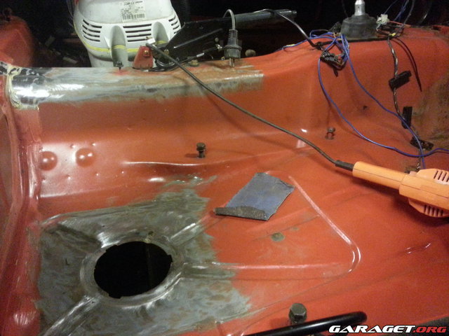

Nu känns de som att de va ett tag sen ja uppdatera här smile Va hemma förra helgen och pysslade lite med bilen. Åker även hem imorgon för att vara uppe i nästan en hel vecka.
Kommer förhoppningsvis komma en bra bit på bilen. Mina förhoppningar är också att slita ur m30 ur 535:an. Får se om ja till och med hinner starta den med nira't.

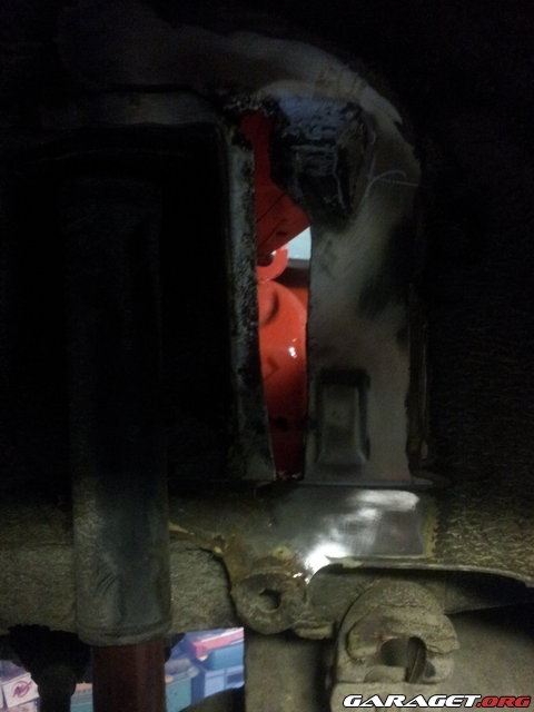

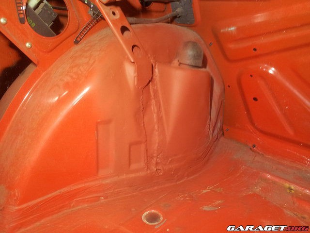

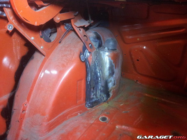

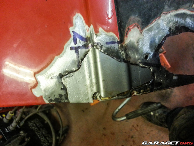

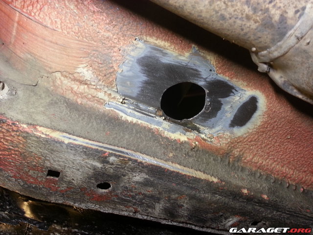

Hittade även en liten gömma i bakrehjulhuset som behövdes lagas tongue
https://www1.garaget.org/gallery/images/210/209504/209504-53e0206a6f1a3cc27c1514b4c5655ff0.jpg
https://www1.garaget.org/gallery/images/210/209504/209504-6e7e8d7e8ad3a9f6ae607f2142edd207.jpg
Lagade hålet med en plåt som både svetsades utefrån och innefrån. Var lite knepigt och komma åt att svetsa innefrån då jag är 195 cm lång och bilen är inte den största. Men de gick!
https://www1.garaget.org/gallery/images/210/209504/209504-7589baa4ab7c0fa61fbd1feb58f6950b.jpg

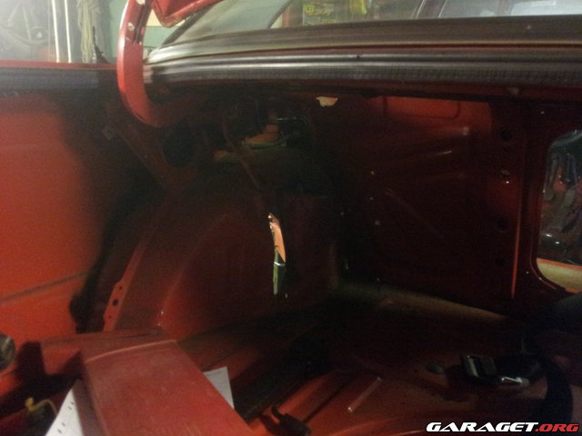

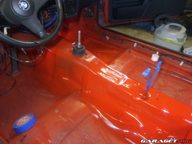

Sedan började jag även att måla den innuti lite. Har inte hunnit måla allt ännu men hoppas på att det blir klar nu i veckan som kommer.
https://www1.garaget.org/gallery/images/210/209504/209504-cf63befa23410afdb6b67d87e30f5a68.jpg

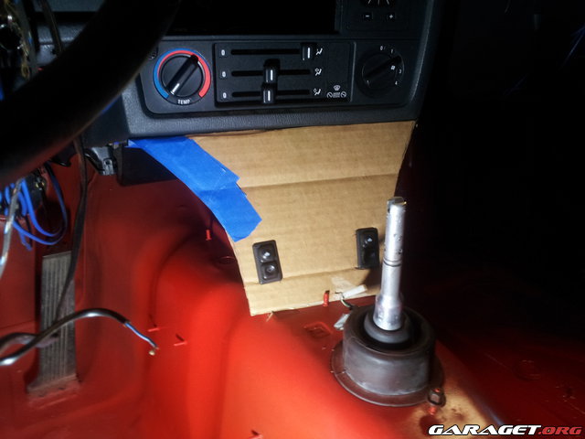

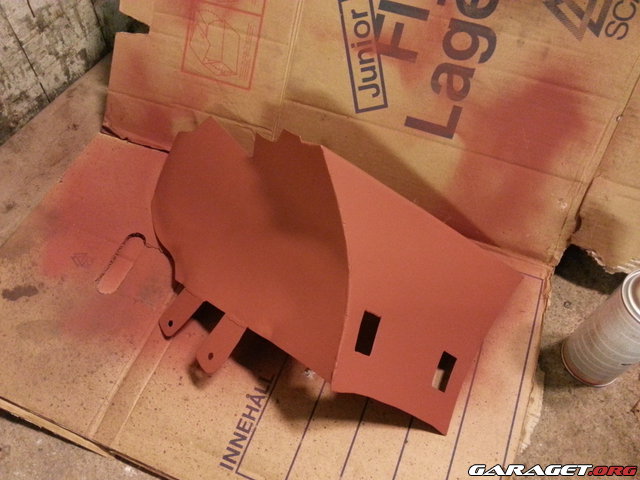

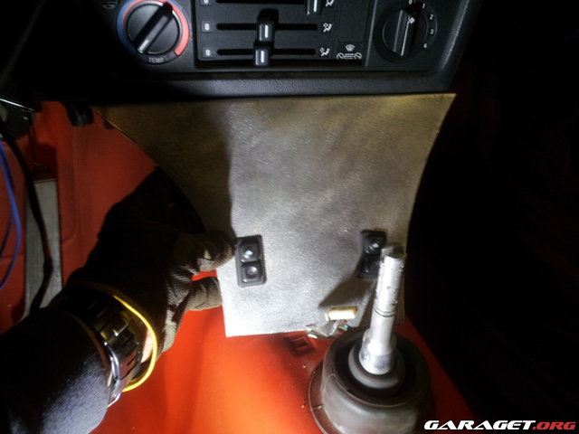

Då jag förmodligen inte kommer köra med mittkonsolen började jag lite på en plåt som går ner från instrumentpanelen. Tanken är att fönsterhissknapparna ska sitta där och kanske något annat roligt sen smile
https://www1.garaget.org/gallery/images/210/209504/209504-19d2940cd2b6485b568d23ab43697e08.jpg
Skar först ut en bit i kartong för att malla lite. Är lite kvar innan den sitter bra.
https://www1.garaget.org/gallery/images/210/209504/209504-c14b5a0fd22ef663b0fcc45f8c72dcde.jpg

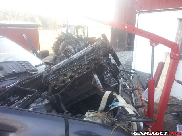

Tja! Nu har de hänt en del här hemma. Har kunnat varit hemma nästan hela veckan så har meckat av mig lite. Det som hunnits göra är:
* Tagit ut motorn i 535an och tvättat "halva"

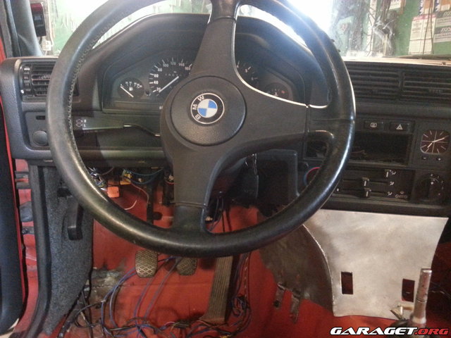

* Svetsat klart mittenkonsol och grundmålat

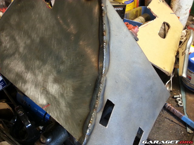

* Bankat och slagit till en nedre spoiler

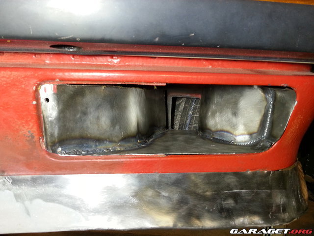

* Börjat göra lufttrummor till bromsarna (tyckte de såg konstigt ut bara med stora hål där)
https://www1.garaget.org/gallery/images/210/209504/209504-088d3b89f7c9c395a6ec7633beeba20b.jpg
https://www1.garaget.org/gallery/images/210/209504/209504-2c058df0e9d3b4cc362e05481bbc55f3.jpg
Blev rätt så nöjd med mittenkonsolen, Dock ser den lite tom ut men kommer väl hamna lite knappar o skit där senare smile

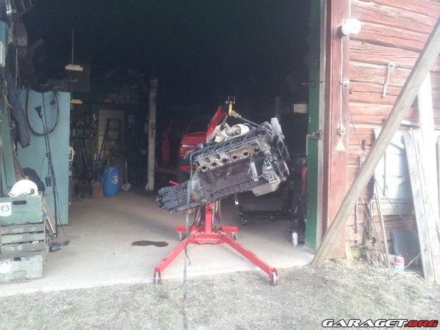

Såhär såg de ut när motorn skulle ur (rätt så lång sak om man jämnför med volvo b230 tongue)
https://www1.garaget.org/gallery/images/210/209504/209504-be5e4a37f47e2e1bad8cf05f535cd543.jpg

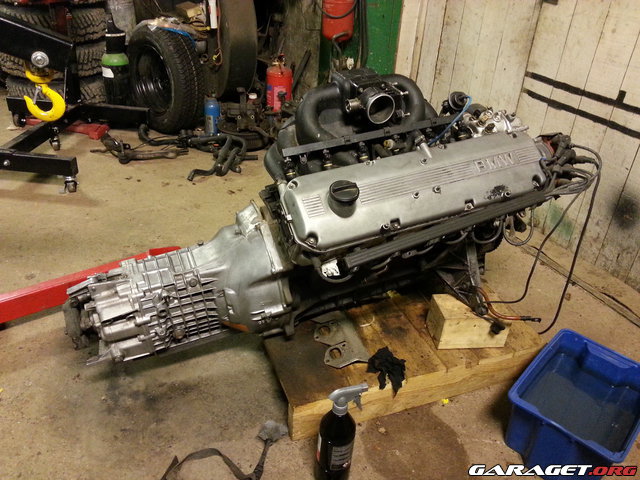

Körde även in motorn i garaget så man kan småpilla på den lite, lite saker som måste byggas om och så ska den rengöras!
https://www1.garaget.org/gallery/images/210/209504/209504-0aa43e2fbd41962d44541091f430bc33.jpg

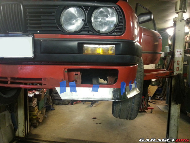

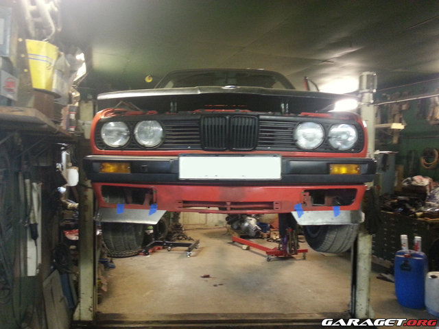

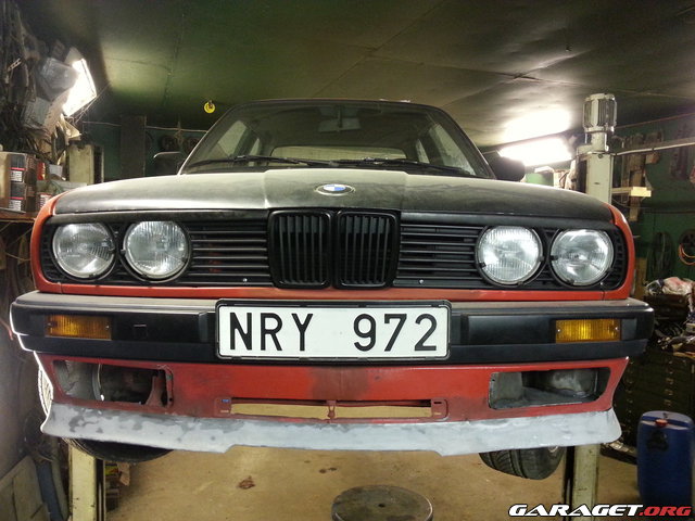

Tillverkning av framspoiler smile kommentera gärna vad ni tycker om den! Tar gärna emot kritik (positiv som negativ) smile
https://www1.garaget.org/gallery/images/210/209504/209504-e5d3447d589505990c461f7047dbbcd1.jpg
Såhär såg den ut innan:
https://www1.garaget.org/gallery/images/210/209504/209504-7da6a3942a90e211c63aa85b9220c48e.jpg
Och såhär blev de efter (blev ändå rätt så nöjd med det, får se hur den blir när den är målad, svart eller röd?) :
https://www1.garaget.org/gallery/images/210/209504/209504-6767a0af8ee7fb95d020da5e6456b247.jpg
Man ser även i bilden ovanför ett litet demo på lufttunneln som ska gå till bromsarna.

Så här såg den ut när jag lämnade den senast. Kommer behöva rikta den lite mer innan jag känner mig nöjd.

Högra luftintaget till bromsarna nästan klar. Det som är kvar är att svetsa fast locket på tunneln och fixa så den sitter fast lite bättre smile

Liten prototyp bild på hur dashboarden ser ut i dagsläget. Har en del programmerade kvar att göra och måste även bestämma lite vad jag ska köra på för hårdvara.
