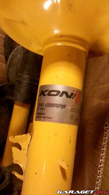

- Nya/begagnade fjäderben är hämtade. Är Koni dämpare för e36. Så kommer byta spindlar i fram till e36 och sen borra om till fem bult i bak. Har en till bakvagn liggandes med skivbromsar på istället för trummor.

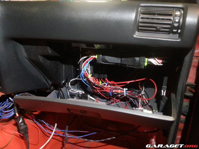

Nirat gömmer sig fint i handskfacket nu

Nya fjäderbena smile

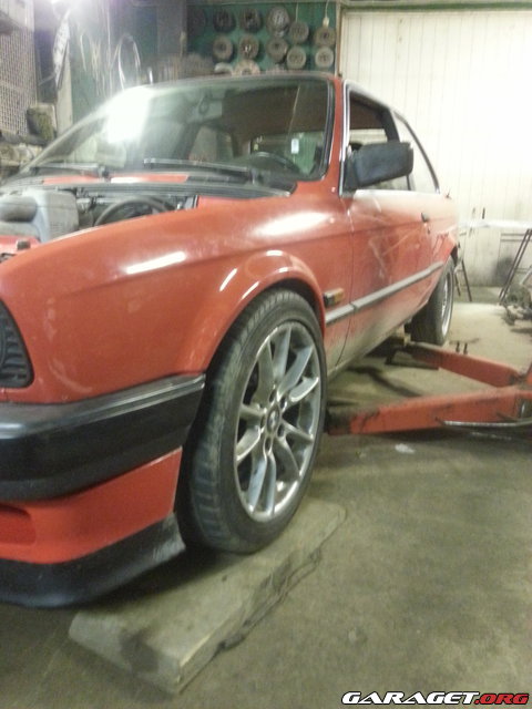

Har hållt på o fixa framvagnen men nya spindlar från e36 för att få dit fjädringen. Dock finns de lite problem med att byta till e36 spindeln som nyss på första bilden tongue
https://www1.garaget.org/gallery/images/210/209504/209504-52770b07a6e5ca2409ca5ab5c91b656d.jpg

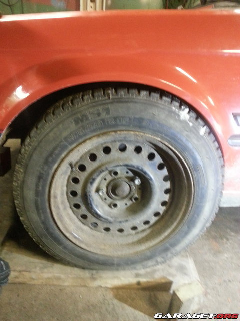

Hjulet hamnar inte så vackert i hjulhuset vid bytet så då blev det att införskappa uniballs och byta bakre fästet för att få det mer justerbart så att hjulet kan justeras in.
https://www1.garaget.org/gallery/images/210/209504/209504-6fb40018bb3c5d139c5438dd17650ada.jpg
Genom att bytta om bakre fästet på bärarmen kan jag justera så att hjulet blir mer centrerat och hamnar där jag vill. En annan fördel är att de blir lite mindre glapp från original gummibustningen.
https://www1.garaget.org/gallery/images/210/209504/209504-fb20d281bddea51523100d1c76378aa1.jpg
Även fått tag på lite fräshare fälgar som förhoppningsvis passar bra på de nya spindlarna. E36 spindlarna bytter rätt så mycket i spårvidden också så dessa fälgar har rätt så mycket större ET än original.

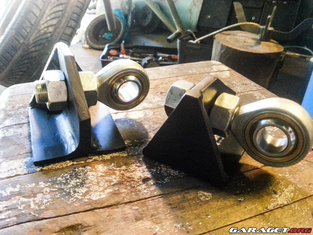

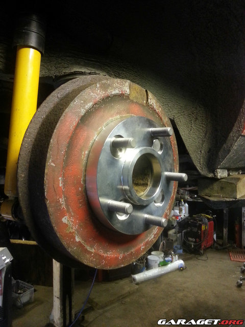

Då va bärarmsfästena klara och packetet från spacer.se har kommit hem smile Har äntligne fått testköra bilen lite med den nya fjädringen. Stor skillnad mot förut, dock är däcken som sitter på lite för dåliga för att säga hur den beter sig. Kan vara lite för hårda fjädrar som sitter på nu. Men det kommer visa sig i senare skede.
https://www1.garaget.org/gallery/images/210/209504/209504-a475722527ec17014f23703f15a6be21.jpg
Mkt smidiga spacers! Så slipper jag bygga om till 5 bult på ett tag.
https://www1.garaget.org/gallery/images/210/209504/209504-8d4915424ba02d89d7feed843b78d1e8.jpg

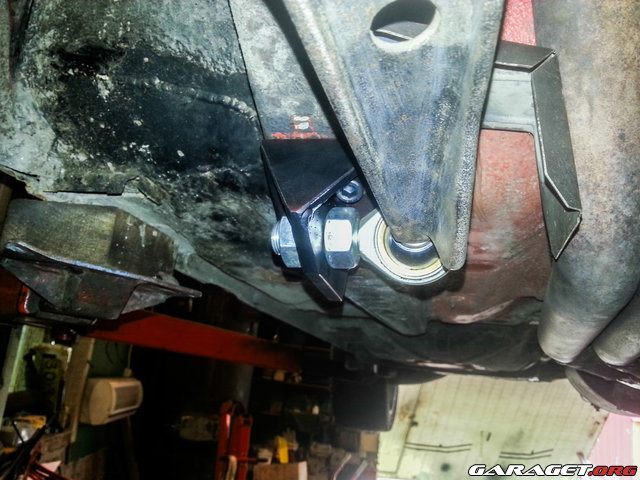

Så här blev undre bärarmsfästena
https://www1.garaget.org/gallery/images/210/209504/209504-f04d29d8eb8bb1cade3a8dd2906be54a.jpg

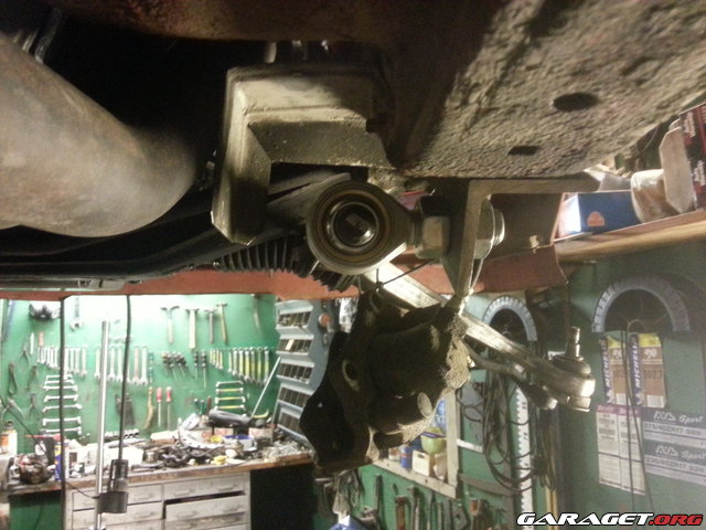

Och en bild när de sitter på bilen smile De va lite overkill med m20 bult till uniballen, dock så var de bärarmen som bestämde lite då den är 20mm i diameter. Orkade/ville inte ta bort något på den.

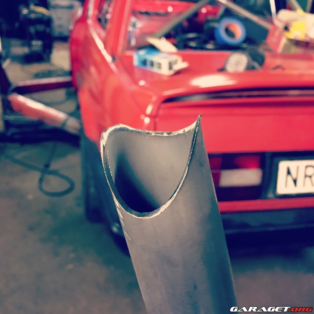

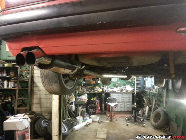

Storlek på piporna? Letat bilder på utblåset men inte en enda bild har du hahaha
Det var ca 3.5" dubbla utblås smile
https://www1.garaget.org/gallery/images/210/209504/209504-4c7edae6f26f67ddd6a6adf75a4bec28.jpg
Där kom en liten bild också på röret smile

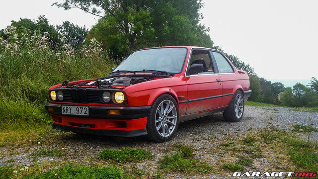

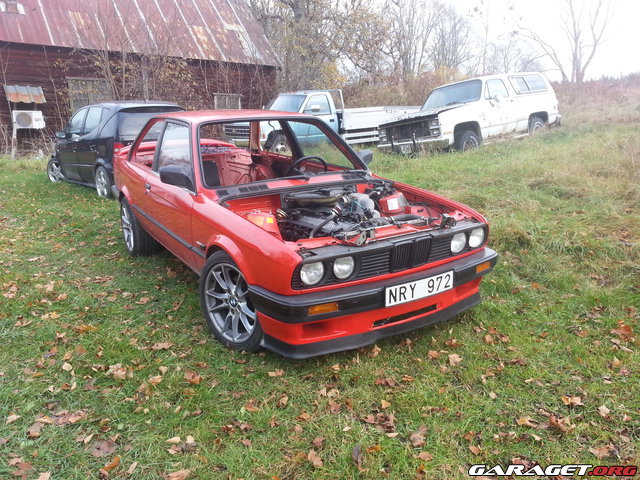

Har hunnit göra lite saker sen senast. Huven är lackad, hunnit köra bilen en del (bland annat haft ner den till linköping) och så har jag hunnit börjat vinter meckandet tongue
Så nu blir det att riva ner allt igen för att få in bur smile har även planer på att byta motor igen till en lite annorlunda kombination roll
Här kommer lite bilder på hur bilen blev med framhuven lackad och hur bilen ser ut i dagsläget.

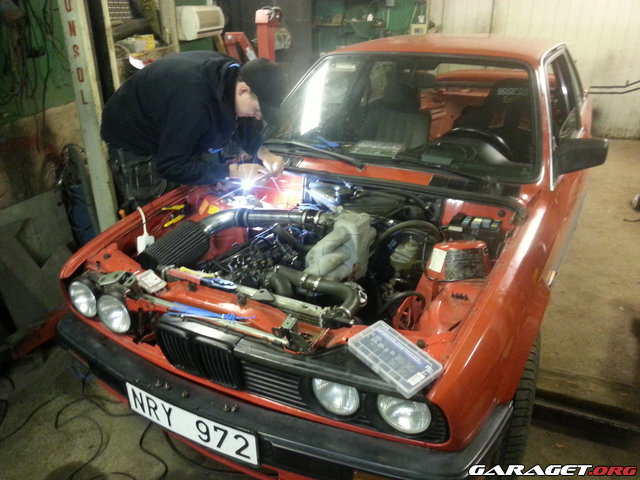

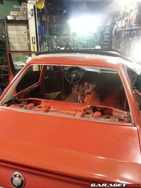

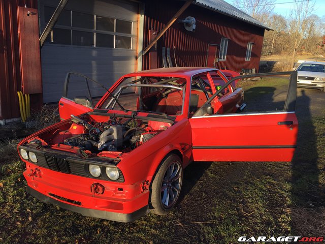

Då har jag hunnit pilla lite yttligare med bilen smile

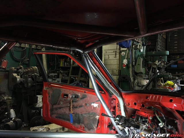

Burbyggandet har börjat och bilen har tömts på saker ännu en gång detta år smile
Bakre delen av buren är inpassad smile
https://www1.garaget.org/gallery/images/210/209504/209504-fab918634ff4f57654084b5ae18cfa1a.jpg

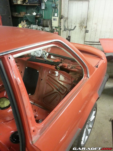

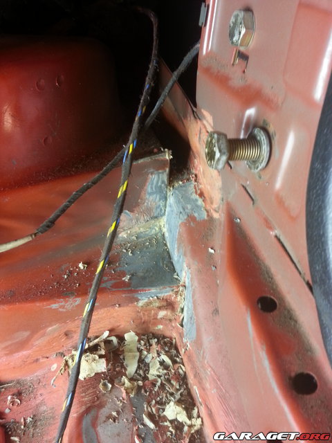

Håller på och se om jag ska sänka rattstången. Bland annat för att få ner föraren och få lite skönare rattvinkeln än original (nästan traktor stuk). Ska även fimpa lite kablar som inte kommer behövas och funderar på att byta värmepaket till ett mindre.
https://www1.garaget.org/gallery/images/210/209504/209504-31bb0fc1a4f0eef951a2fde29d4bc7d5.jpg

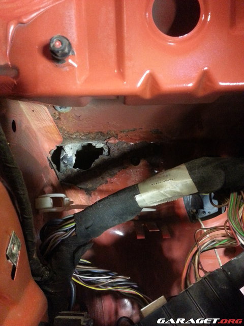

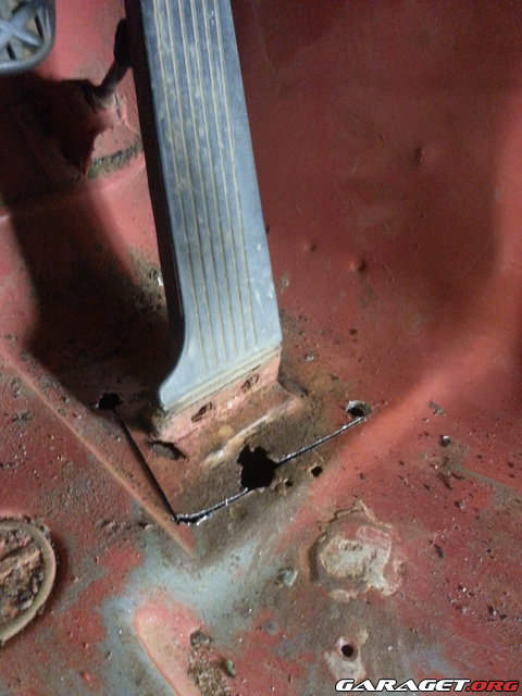

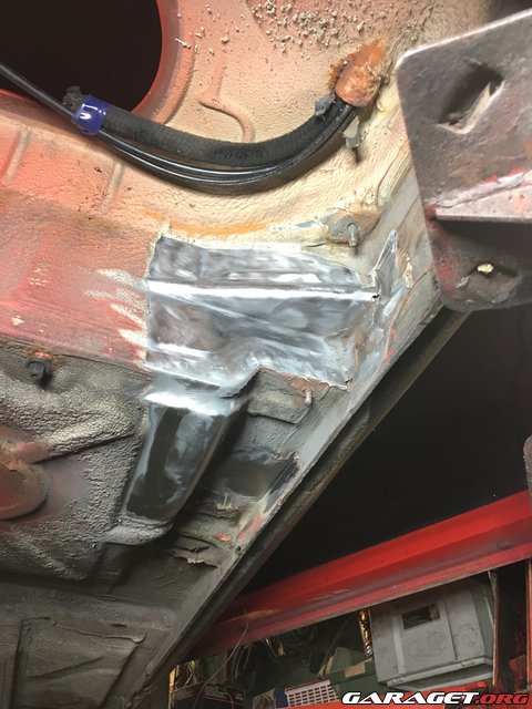

Två stycken till små rosthål som jag hittade, blir att laga dem när de ändå är synliga smile
https://www1.garaget.org/gallery/images/210/209504/209504-83e51669384324003d968eb950d24a00.jpg
https://www1.garaget.org/gallery/images/210/209504/209504-598ec4a799a8662e8642d01f9723397a.jpg

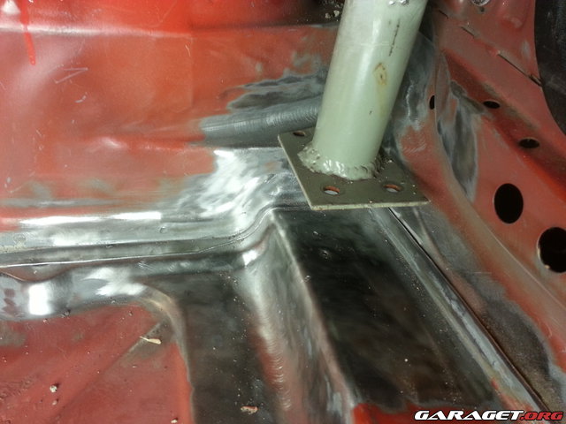

Då va de dags för en liten updatering smile har hunnit hållt på och pilla lite med bilen. Låter bilderna tala för sig själva smile
Började rengöra där buren ska svetsas, va en del o få bort...
https://www1.garaget.org/gallery/images/210/209504/209504-87808a7f320cb93dfe5c5be1da7bc2b1.jpg
Efter en del jobb smile
https://www1.garaget.org/gallery/images/210/209504/209504-3d86c256e92c6ca804e5bc5ca21f6fde.jpg

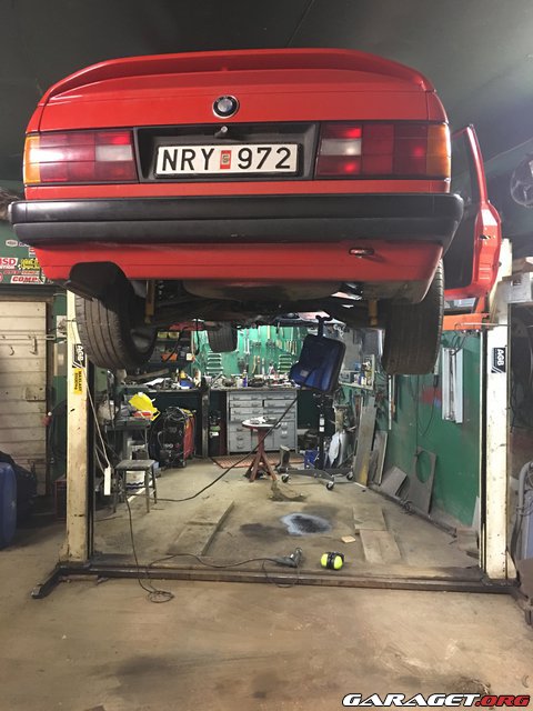

Bilen fick även stå ute i höstvädret ett dygn för att jag behövde lyften för att serva en annan bil smile
https://www1.garaget.org/gallery/images/210/209504/209504-9857c82d61db978cc9ba25b465a7f1f0.jpg

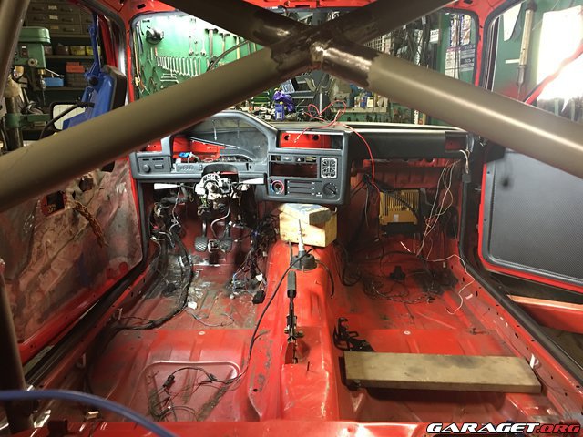

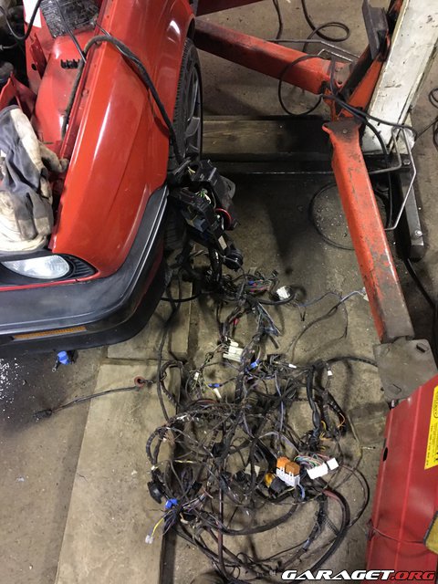

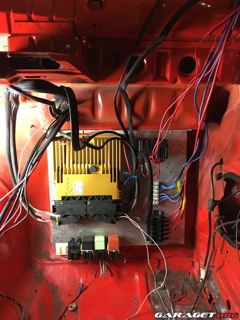

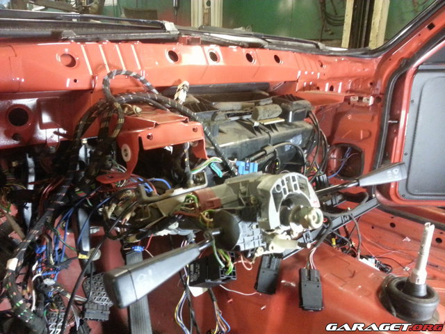

Börjat passa in lite saker, även börjat dra om elen till styrsystemet för att snygga till det och påbörjat flytten av batteriet dit bak smile Det syns inte jättetydligt på denna bild men har också flyttat ner styrstången ca 10 cm för att kunna ha stolen så lågt som möjligt och få lite bättre vinkel på ratten.
https://www1.garaget.org/gallery/images/210/209504/209504-3061b8eaa6caaf90c74441e62c60f84c.jpg

Börjat fixa till en platta för styrsystemet och lite annan el.
https://www1.garaget.org/gallery/images/210/209504/209504-90dfa3909ec9da25ed78075f3eaeba9e.jpg

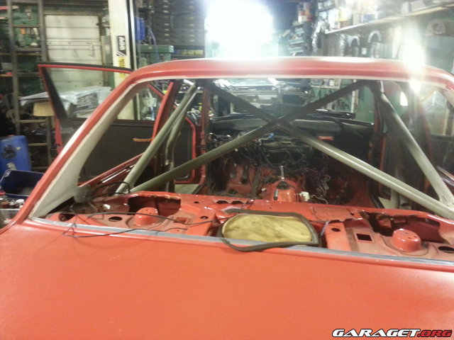

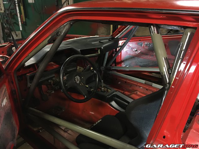

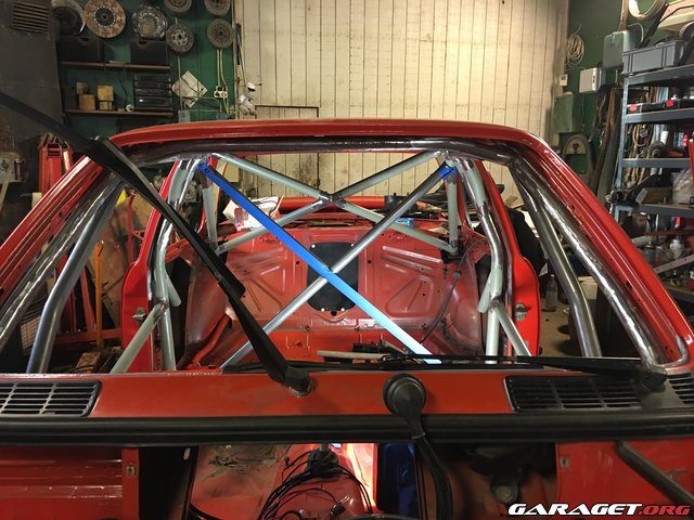

Sakta men säkert börjar det sitta en bur i bilen smile
https://www1.garaget.org/gallery/images/210/209504/209504-f71c1a39360ed78856bdd1ffef67b384.jpg
Kommer fortsätta i helgen med bygget och hoppas på att helsvetsa buren snart smile

22 december 2015
Har inte hunnit uppdatera senaste veckan men förrförra helgen hände det i alla fall lite nytta i garaget smile
Här kommer resultatet
https://www1.garaget.org/gallery/images/210/209504/209504-6aef976fa3b7ae44275a974e8668f312.jpg
Lite mörk bild men alla rör i dörröppningen är nu klara, ska bara helsvetsas. Sen har jag ett kryss kvar i bak och stag fram till fjäderbenstorna som är kvar att notcha smile
https://www1.garaget.org/gallery/images/210/209504/209504-775177e69892e5ed603655f4e803593f.jpg
Blev less på alla kablar som hängde i bilen och så sitter säkringsdosan ivägen för stagen till fjäderbenstornen så var lika bra att riva ut hela elhärvan. Kommer kanske göra om allt det ändå så att endast det som behövs finns där.
https://www1.garaget.org/gallery/images/210/209504/209504-a2a798ad36e6002e69becdc37e227234.jpg
Testade även hur det såg ut med instrumentpanelen och stolen, kommer dock nog behöva sänka golvet där stolen sitter pga av att jag slår i buren/taket... nackdelen att vara lång...
Det är lite rör som fortfarande saknas, hoppas på att hinna klart med dem imorgon smile

Har blivit en riktigt produktiv dag i garaget idag. Stort tack till Micke på Mickes Rod & Racing som hjälpt till och svetsat hela dagen smile
https://www1.garaget.org/gallery/images/210/209504/209504-d8795ddf446dd9a336c90c5753c08af9.jpg
Det blir en del rör... Ska bli kul och få sätta ihop allt snart när buren är klar.
https://www1.garaget.org/gallery/images/210/209504/209504-b0fdf42b7a8a8e84d648a81f33f25978.jpg
På väg in för helsvetsning smile
Det är dock lite kvar som ska svetsas men hoppas få klart alla innan 2016 iaf wink
